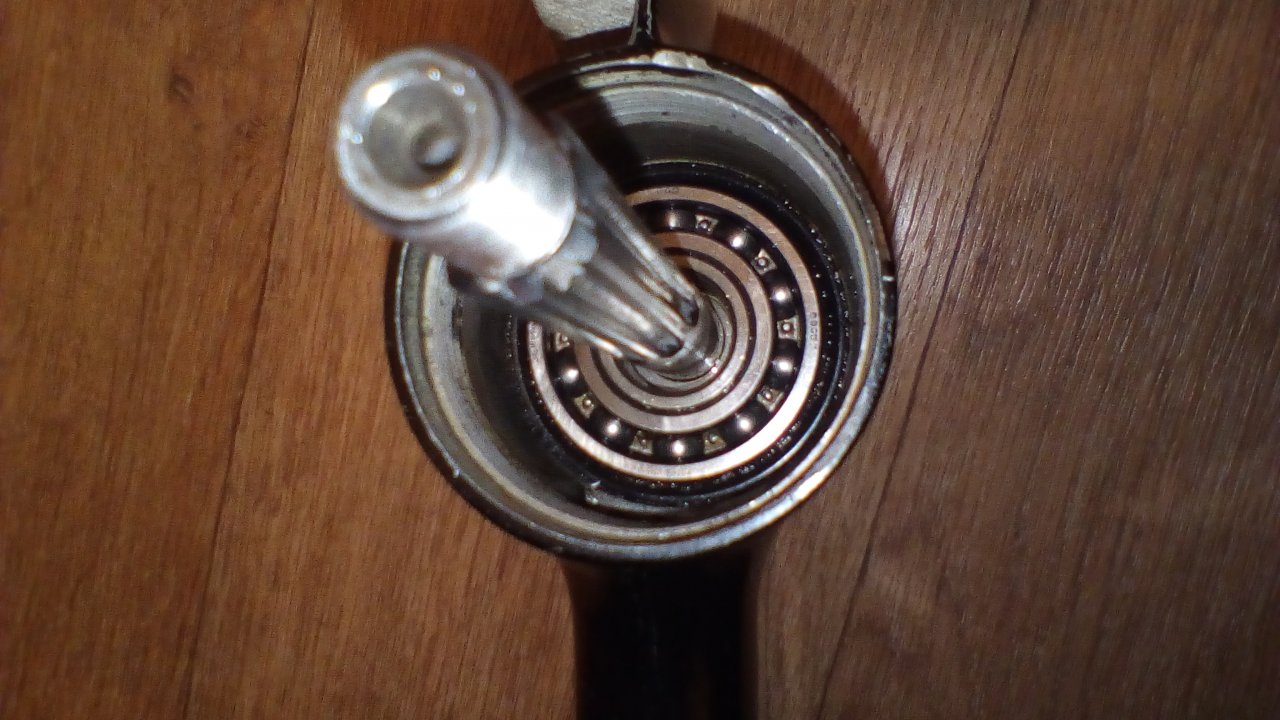

Добрый вечер. Застопорилось у меня с гребным валом. Тяну его, хочу вытащить, сдвигается на пару миллиметров вместе с шарикоподшипником, потом останавливается, не выходит. Там секрета нет никакого? Боюсь сломать.

А зачем ты туда полез? Эти редуктора неубиваемые. Если только сальник в опоре которую вытащил поменять и все. Ну а раз решил вытащить просто тащи. Секретов ни каких нет.

Полез, т.к. гребной вал на 0.2 мм качался от руки, металлическая обойма сальника на валу уже канавку начала набивать. Хотел еще передний игольчатый поменять. А вал хочу вытащить, чтобы шейку вала под игольчатый промерить, нет ли сильной выработки.
Когда вал вынимаешь - все равно, передняя или задняя передача включена?

0,2 мм это нормально. Тяжело вытащить, значит все там хорошо сидит ничего не раздолбало. Передача всегда передняя при разборке любого редуктора. Накрути гайку, возьми гвоздодер, подложи доску на ребро редуктора и вытаскивай как гвоздь.

Понял, спасибо. А когда редуктор был еще в сборе, гребной вал ходил по оси от руки на 1-2 мм при включенной передней передаче. Это допустимо для него?

Так и должно быть

Хорошо. А при установке сальника гребного вала есть смысл смазать герметиком металлическую обойму сальника? Или он и так нормально уплотняется?

Я слегка смазываю посадочное место, но чисто чтобы легче заходил. Остатки выступившие наружу - удалить.

Спасибо, понял. Резиновые сальники я просто литолом смазываю перед установкой , а с металлической обоймой еще не имел дела.

Герметик в данном случае и выполняет роль литола, ну и на всякий случай герметизирует. Хотя и мет. обойма садится и не пропускает воды без всяких герметиков
