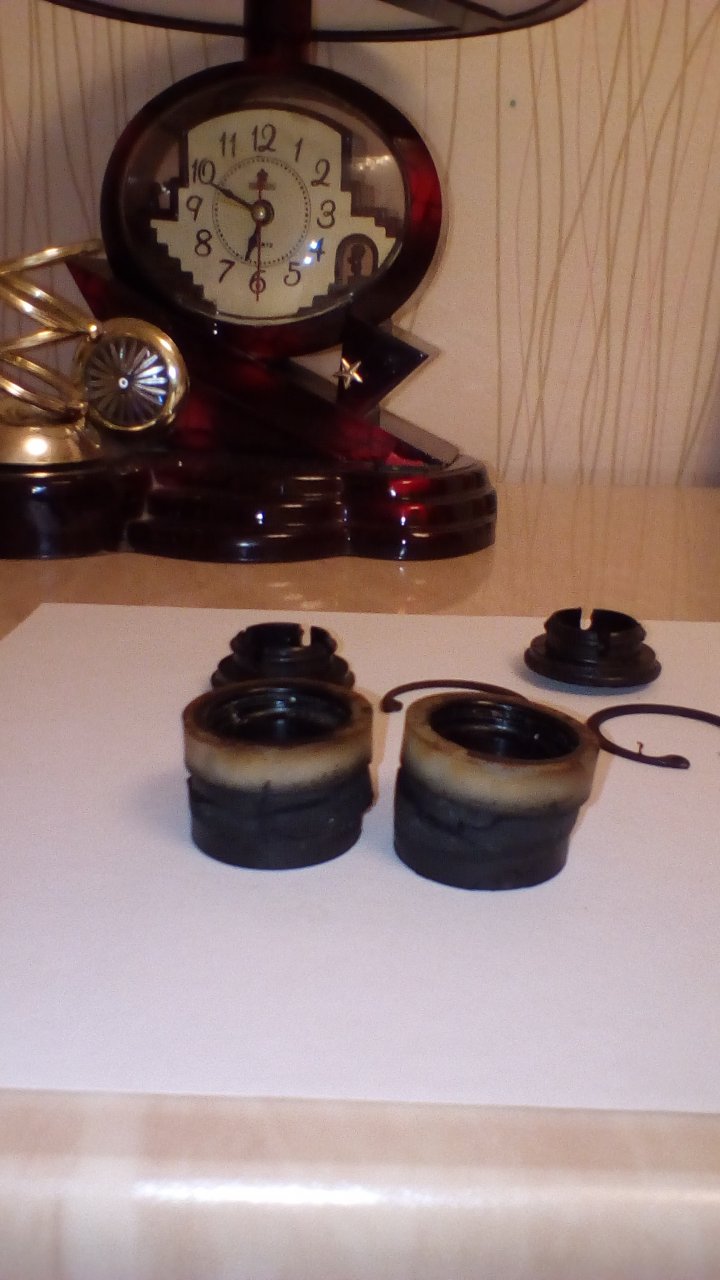

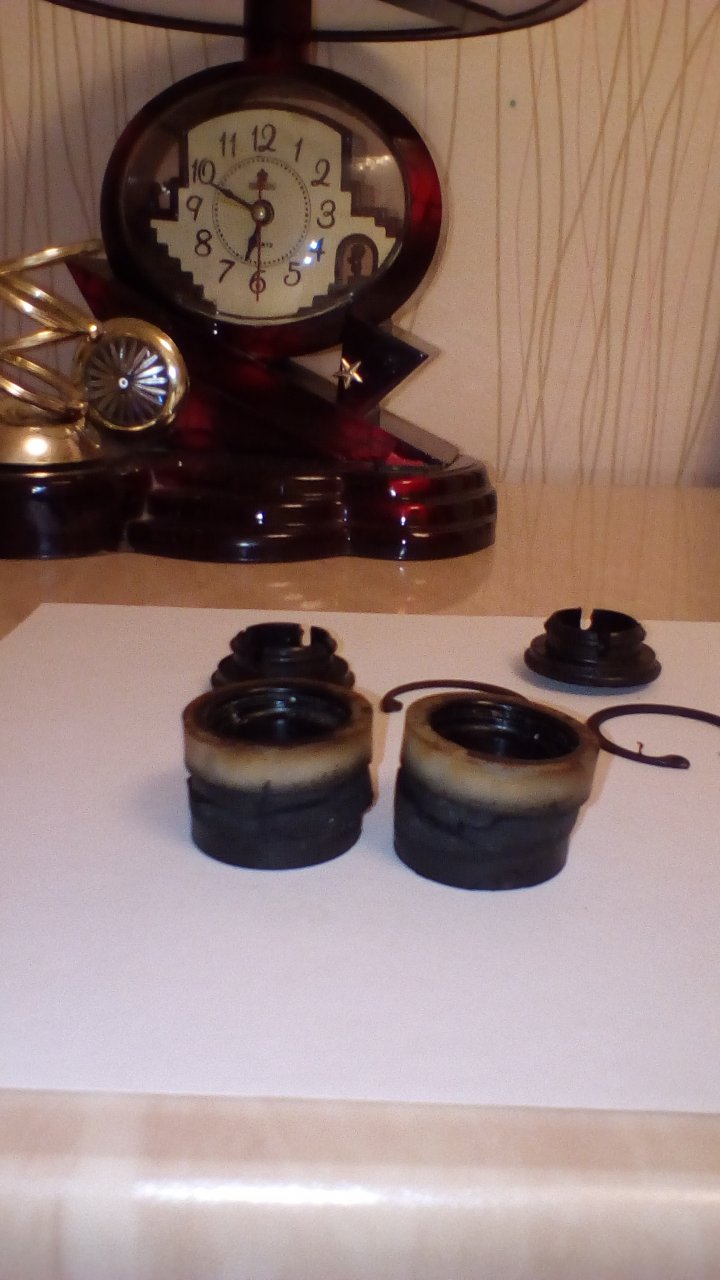

Сегодня вытащил наконец срезанные нижние демпферы. Они там резинопластиковые, без резьбы под съемник, наверное под конец выпуска этой модели упростили:
А как ты определил что они не годные? Стояли они там и стояли бы дальше...

Их срезало, т.е они порваны на 2 части. На фото просто сложил половинки.
сальников подбери, склей и запихай... Или шланг подходящий подобрать... ИМХО на скорость не влияет :)

Для этого желательно знать точную длину, а мои сильно деформированы. Просто на этих 4-х резинках собственно крепится подвесная часть к дейдвуду, как я понял. Наверное тут лучше не колхозить, так и мотор утопить можно :(

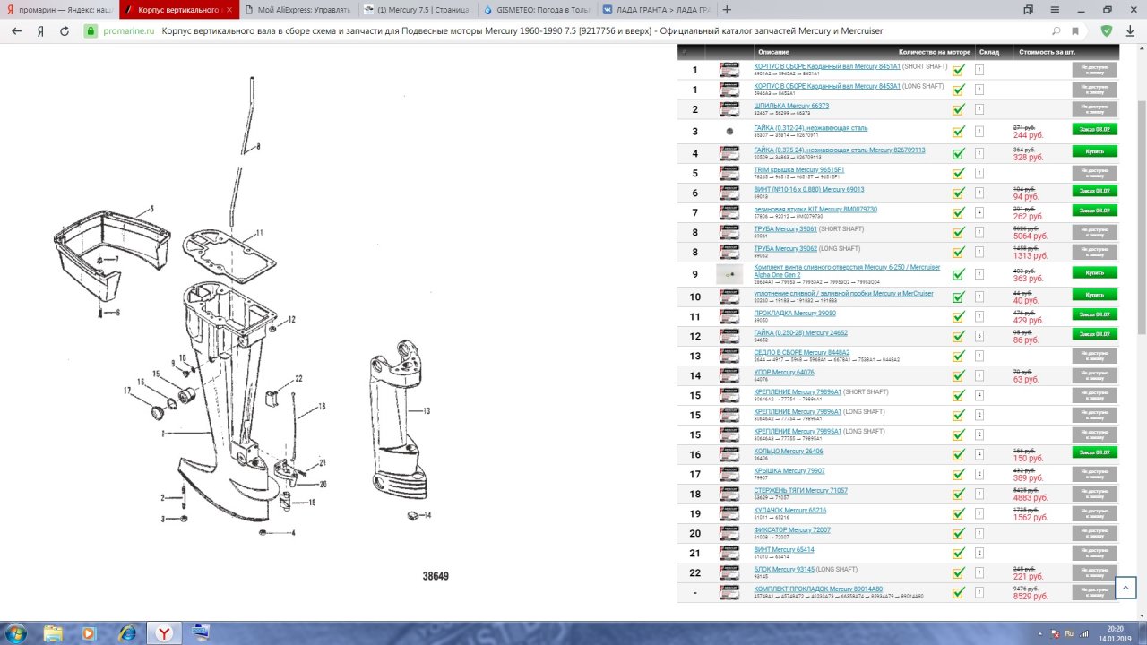

Номер 15 ? А как же он у тебя держался если они у тебя пополам были?Безымянный.jpg
Gena73
27.05.2017
408
32
Воронеж
Стелс 315 пластик
sea pro t5s
Да, 15. Нижние пополам, верхние вроде целы. Их там 2 пары.

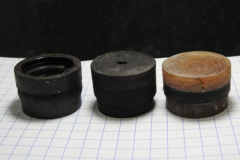

Я ранее (в сентябре) про амортизаторы уже рассказывал (мотор 1980 г). Картинка один в один с тем что на фото - сверху декоративная заглушка, под ней стопорное кольцо и сам амортизатор. Амортизаторы представляли собой два пластмассовых пятака, а между ними резиновая труха. Никаких резьб там нет. Мотор держался на верхней паре, которая целая. Тогда я сразу выточил из текстолита четыре кругляша нужного размера и два кругляша из резины, склеив это дело для начала эпоксидкой (она к резине неплохо клеится). Сезон вроде отходил, а на следующий развалилось. Тогда просто выточил два резиновых "бочонка" с габаритами амортизаторов, а под стопорное кольцо кругляш из жести. До ухода "за шкаф" в 2003-м и несколько поездок в прошлом году они так и стояли. В конце сезона сделал снова по мотивам оригинала (хотя у оригинала вулканизация), отформовав стеклопластиковые шайбы прямо на резине и применив более эластичный компаунд. Как поведет - пока неизвестно, но бочонки всегда имеются, поэтому не проблема. Можно было бы и завулканизировать, но вряд ли удастся приобрести сырую резину в таких мелких количествах.

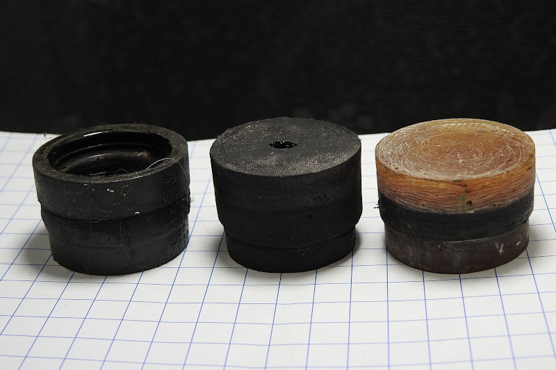

Вот целый оригинальный, точеный из резины и резиновый с наформовками стеклопластика.
Отлично сделано. Остается вопрос, насколько хороша адгезия стеклопластика и резины. А так можно под заказ делать, новых оригинальных в продаже нет.

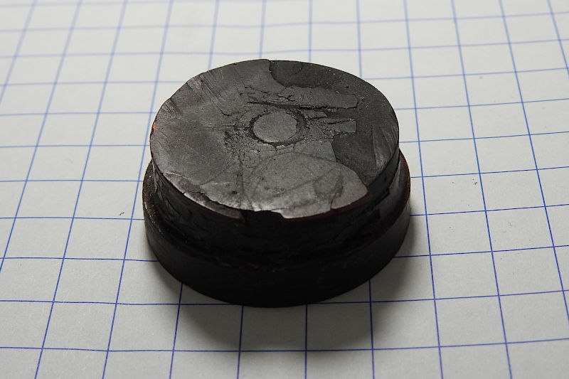

Тут большую роль будет играть конкретный эпоксидный состав, хотя в целом у них всех должна быть хорошая адгезия к резине. Вот для примера кусок амортизатора, что был склеен в 2001 году. Как видно, разрушение соединения произошло в основном по текстолиту, а не по резине. Хотя там был прочный, но хрупкий состав, а с тех пор в моем хозяйстве завелись и другие. Но как уже говорилось, на продажу лучше освоить вулканизацию как у оригинала.
Толщина (высота) 21 мм, верхний пятак 31.7х8 мм, нижний 29х7 мм.

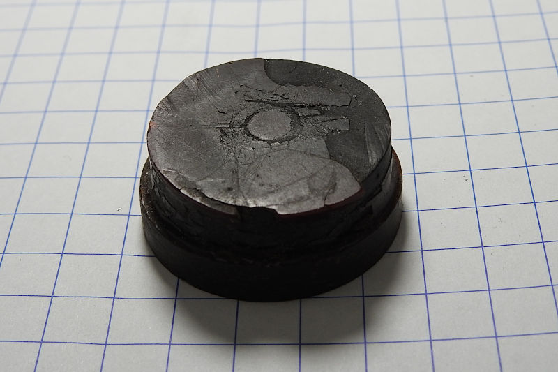

Спасибо, а диаметр резиновой проставки равен диаметру верхнего пятака, правильно?
