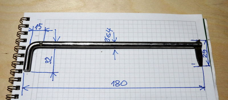

Если можно, скиньте фото штыря, который переставляют по отверстиям, выставляя угол наклона. Его не было, хочу сделать как в оригинале.

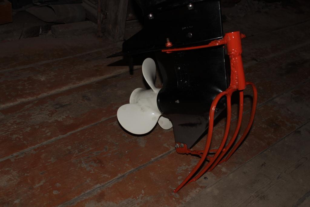

Будешь править на холодную защиту винта, сломаешь на фиг её.

Можно попробовать понемногу поджимать, хоть целый месяц, время есть :)
Ну да, можно месяц ломать.
А зачем?!
Не проще ли нагреть и выправить?
Или это слишком просто для долгой зимы?

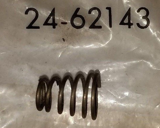

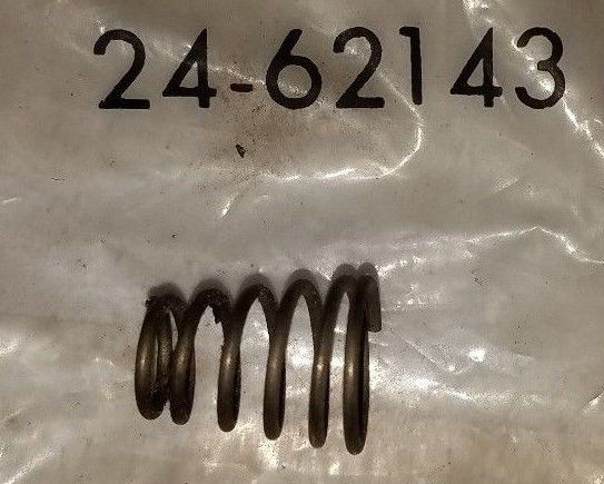

пружинку тоже надо было зафоткать :)
Ну не все такие везучие, что и штырь у них есть и пружинка ... Я вот только что узнал о том что она должна быть. По ее коду выглядит она вот так, но это явно даже не второй необходимости деталь. :)
Зря ты так думаешь... Вот когда попробуешь вставлять штырь с пружинкой и без нее, то сразу поймешь все прелести пружинки :)
У официалов 269р стоит... Доступна к заказу :)
Gena73
27.05.2017
408
32
Воронеж
Стелс 315 пластик
sea pro t5s
Без пружинки он дребезжать будет, но там любая пойдет :) Спасибо за фото.
