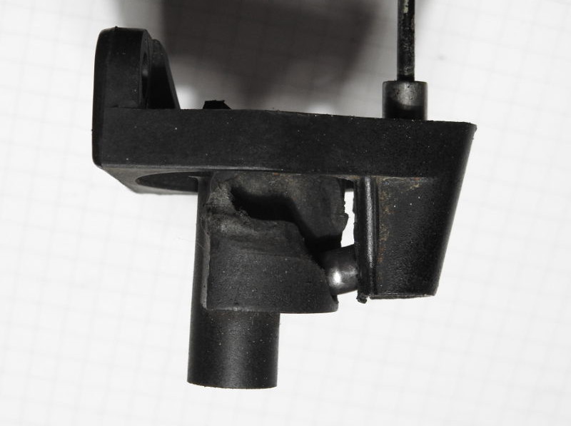

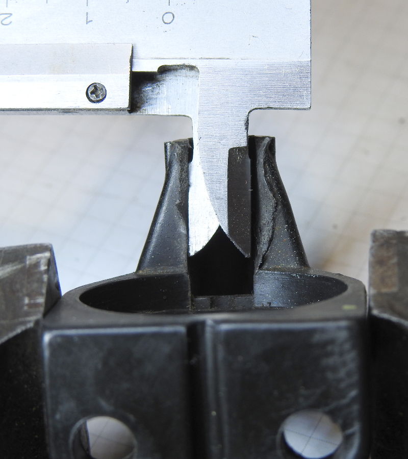

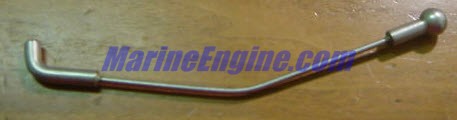

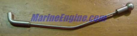

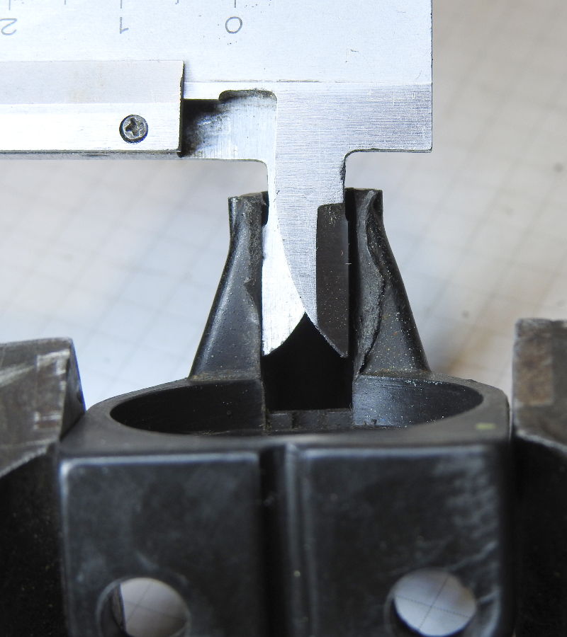

Штатная форма тяги - гнутая. А не работает механизм оттого что изнашиваются направляющий паз в основании механизма и фигурный паз в муфте. У моего там сплошное дупло и тяга в направляющей болтается на 180 градусов. Соответственно при вращении муфты тяга просто вращается влево-вправо, а не вверх-вниз, как задумывалось.

Ровнять там ничего не надо, а вот проблема есть: пластмасска-соединитель быстро стачивается
Именно, в этом и есть проблема

Этот механизм видно и в щель под кожухом, но если вынуть нижние амортизаторы (хотя бы один) и приподнять кожух, то сразу понятно почему оно не работает. Я сам покупать эти детали не собираюсь (да их вроде как более и нет), но может за зиму какие мысли придут по их реанимации. А у меня сейчас всё это хозяйство разобрано в основном по причине большого люфта вертикальной оси подвески. Там опять же были пластмассовые вкладыши, которые стерлись в ноль. Выточу из текстолита или капролона.

Да, эти детали только на разборах искать придется. У меня в щель видно, что там внутри в нижней части сапога штырек ходит вверх-вниз, когда переключаешь вперед-назад, а тонкая тяга снаружи (изогнутая) неподвижна.

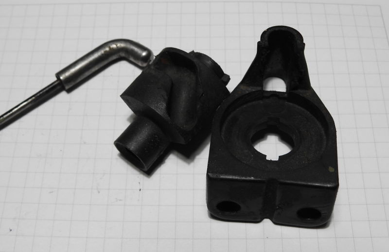

Понял в чем проблема с блокировкой откидывания. Там Г-образный наконечник тяги даже не заправлен в пластиковый копир, а повернут в сторону. А как к нему добраться можно? Вроде писали, нужно нижний амортизатор снять, так он заглушками закрыт с 2-х сторон. Их отверткой выковыривать, или как-то по-другому?

Да не будет он там держаться - проблема в раздолбаном пазе направляющей, который не должен позволять вихляния этого Г-образного конца. А чтобы его заправить на место, достаточно просто освободить верхний конец тяги с шариком на оси со шплинтом.

В сервисном руководстве мне не удалось найти официально одобренную процедуру извлечения, поэтому пришлось раскидать всю подвеску. Пластмассовое основание проблемного узла с пазом под тягу крепится двумя винтами к дейдвуду. В него вставлен кулачок с фигурным пазом, в кулачок сверху вставляется на шлицах ось переключения передач, а снизу на шлицах ее вторая часть, выходящая из редуктора. Кулачок извлекается из основания в определенном положении. Верхняя часть оси переключения проходит сквозь полую трубку-ось вращения подвески. Как мне показалось, без извлечения этой оси эти две пластмасски не достать. И если нет им замены, то скорее всего не стоит туда и лезть.
Вот как выглядит направляющий паз у моего. Номинал по неизношенному низу - 7.4 мм.
