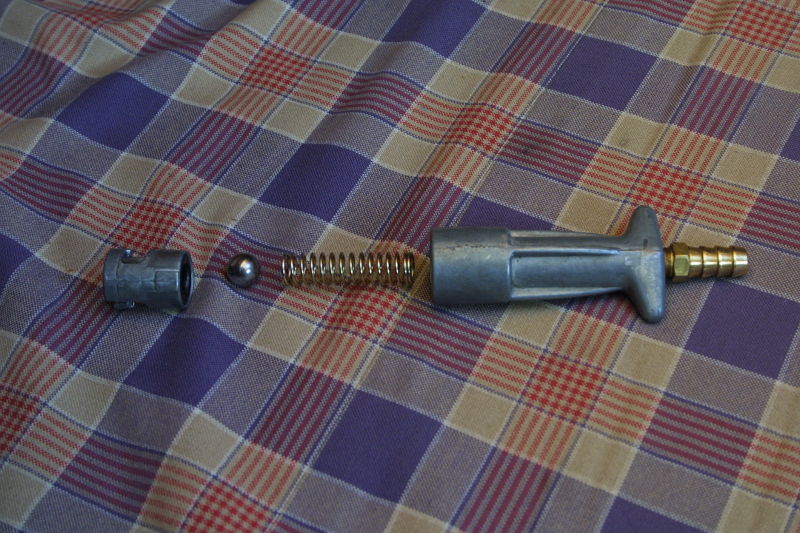

Двс! Не подскажете, коннертор для шланга под такой мотор реально найти? Год выпуска -1981
Навряд ли. Если только на разборах. И то думаю очень дорого будет. Я не нашел. Заказал с али паму/маму. За оба 500р вышло.

Пластиковые именно старого образца есть в продаже, шерстите инет.

Сегодня стал владельцем такого же мерка :) Похвастаться пока нечем, завести смогу только весной.

30000. Купил у земляка, который купил за 33 000 у Riks на "мотолодке", но не успел им воспользоваться. Как-то так. Коннектора нет, почему и спрашивал.

Ссылку можно, если не секрет ;)
Коннектор https://ru.aliexpress.com/item/-/32860416744.html?spm=a2g0s.9042311.0.0.6b0b33edsbV2i1
Коннектор https://ru.aliexpress.com/item/6/32912297890.html?spm=a2g0s.9042311.0.0.6b0b33edsbV2i1
И вот еще одна очень нужная штука :) https://ru.aliexpress.com/item/-/32911975421.html?spm=a2g0s.9042311.0.0.6b0b33edsbV2i1

У меня такой коннектор "made in Taiwan", приобретенный в Biltema в Финляндии, на ходу развалился и потроха высыпались. А коннектор родного бака сильно тёк, пока не подобрал подходящее резиновое колечко взамен изношенного.
