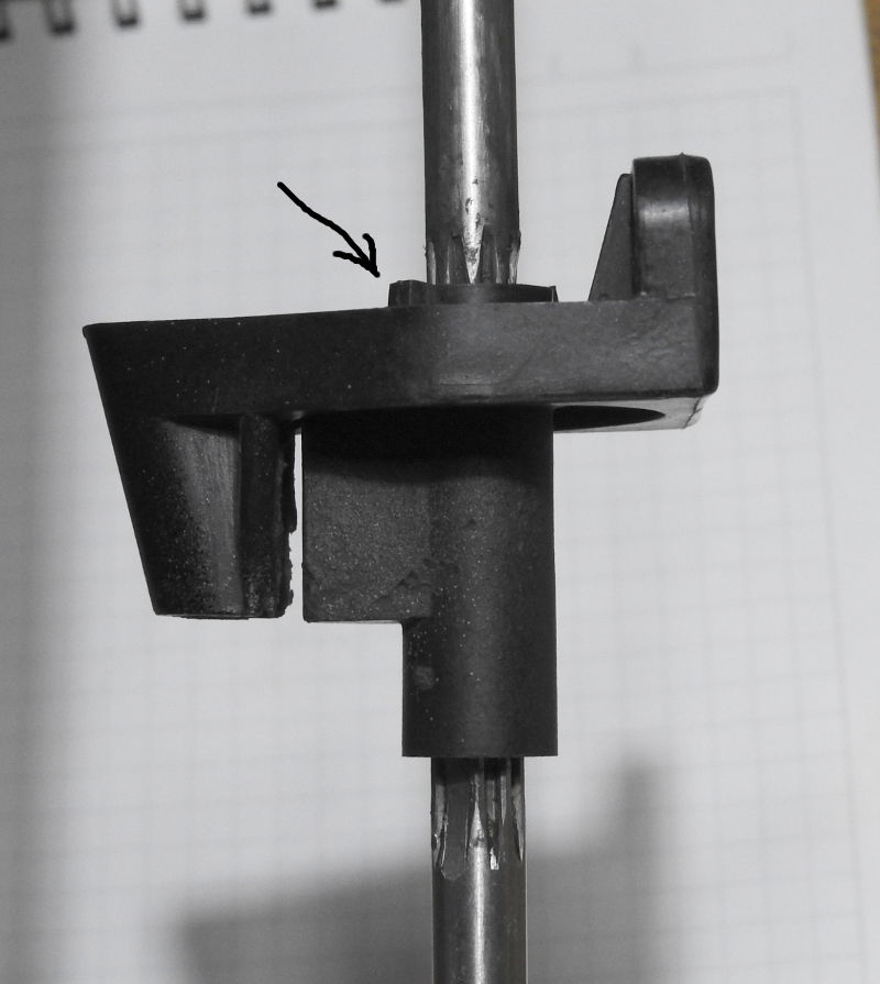

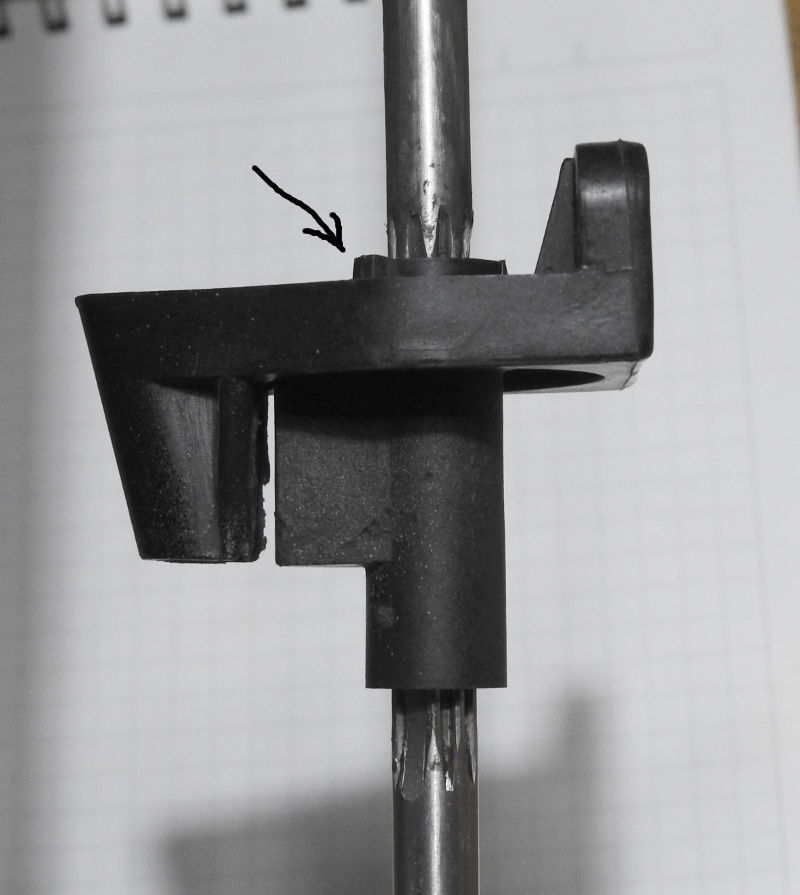

А не думали кардинально переделать всю систему переключения передач? Так скажем максимально упростить конструкцию. Пусть даже немного в ущерб удобству переключения...
Переделывать - нет, у меня мысли вертятся скорее вокруг переделки этих двух деталей на металл. Просто я уже говорил ранее не раз, что со всеми этими полимерами у мотора беда, а тут 40-летняя трубочка с очертаниями шлицов соединяет две половины оси переключения передач. Восстановление функционала механизма блокировки волнует мало, но по крайней мере обеспечить надежный стык осей. Там кстати этот кулачок фиксируется в основании двумя выступами (стрелка) и они практически отломившиеся оба.

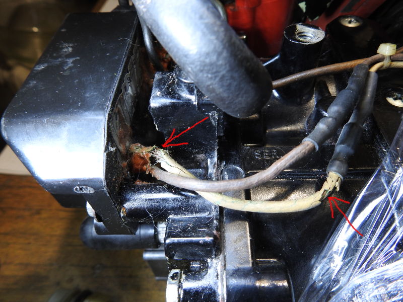

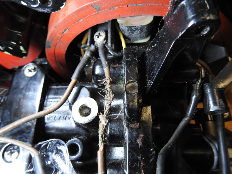

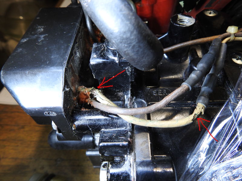

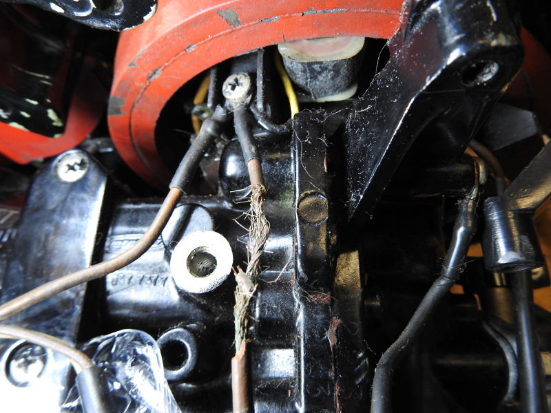

Вот еще про полимеры - при снятии головы задел провода, с которых при этом стала сыпаться изоляция. В общем проводка вся под замену ...
Деталь очень сложная для изготовления. Тем более шлицы.
Если и удастся ее где то сделать то она в прямом смысле слова будет золотая :)
