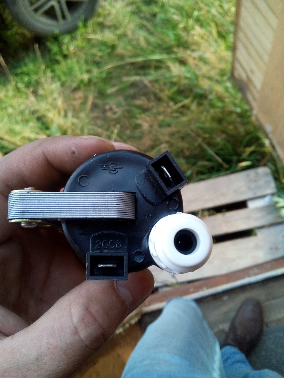

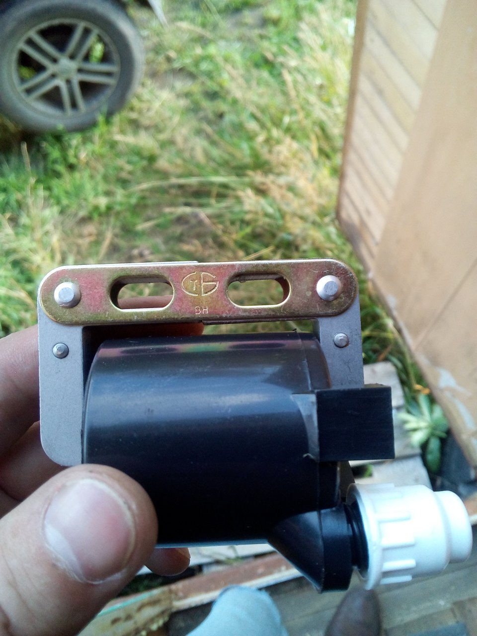

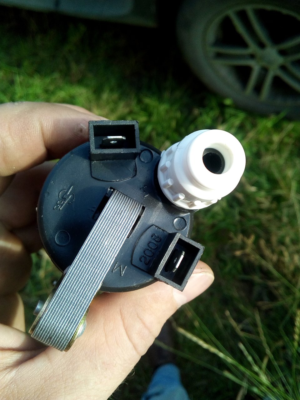

Вот фото фронта и бока.Это китайский новодел. Горят они за милую душу. Там еще должен быть значок сбоку Мотомир. и год выпуска. Старые советские в основном работают и сейчас, и довольно-таки надежно. Если я прав (по одной фото, могу и ошибиться), то лучше уж от мотовелика положить в запас. Эти же могут мозги парить периодически. Т.е. на воде мотор работает с перебоями или периодически искра пропадает, а дома в бочке все отлично.
