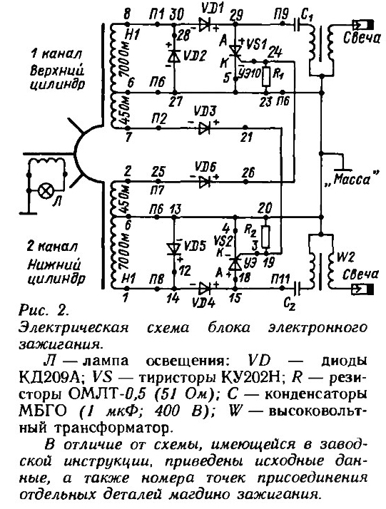

На Ветерке в стоке нет других резисторов. А кто там чего еще лепит, хрен разберешь, и снабберы ставят, и дополнительные диоды и еще много чего, в принципе ненужного для этой схемы.

Доброго времени! Схему "NEW" от Дмитрий22 можно проверить дома , используя трансформатор, лампу накаливания... Можно ли проверить Ветерковскую стоковую схему электронного зажигания проверить подобным способом?

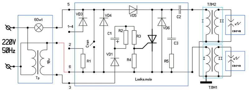

Можно, но лучше использовать два одинаковых трансформатора подключив их последовательно по схеме- понижающая обмотка к понижающей. Таким образом будет гальваническая развязка от сети переменного тока, что безусловно повысит безопасность.
Другими словами 18 вольт получаем с первого трансформатора, а 220 со второго.

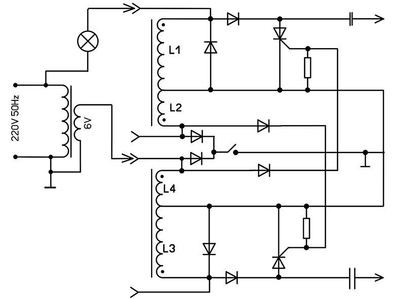

В ветерковской схеме нет ограничительных резисторов в управлении, трансформатор не проседает так как штатная управляющая катушка, 18 вольт сразу выжгут тиристоры.
3 907
Верно, я как раз собирался написать что нужен трансформатор на 6 вольт максимум.

И фазировкой трансформатора нужно поиграться, разнести накопление и разряд, что бы один полупериод заряжал конденсатор, а второй включал тиристор.

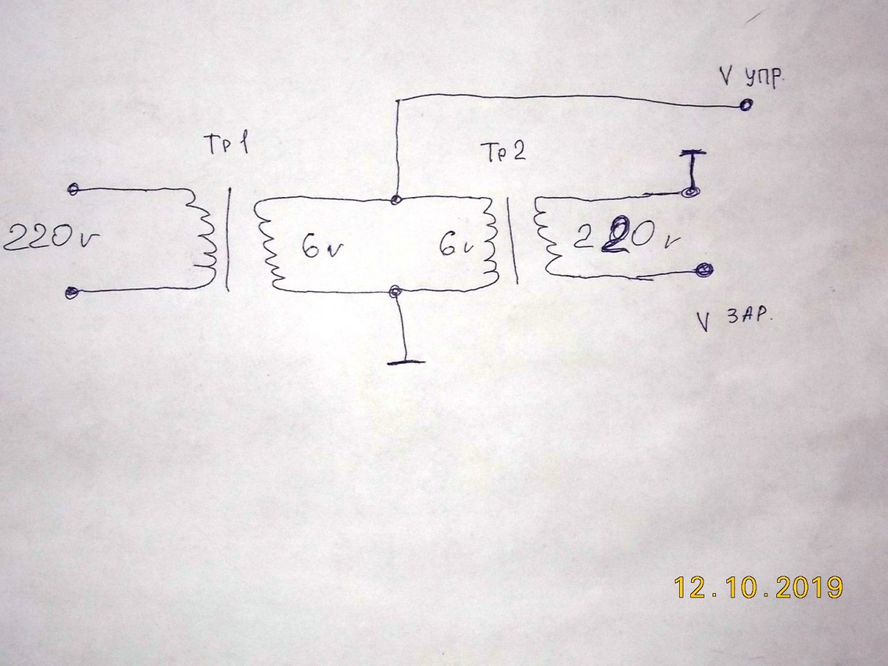

Транс на 6V не проблема. Проблема со схемой. Нужна схема , а потом можно экспериментировать. Так , може, добавить ограничительные резисторы в цепь управления? Не в коммутатор, а встенд?

Вообще проверка трансформатором что даст? Только исправность схемы. Это можно проверить и тестером без гемора. Исправность катушек, если там даже межвитковое не определим. Вот недавно привезли два зажигания МБЭ3 на 221 тиристорах. У одного явный обрыв в обмотке управления (уже перемотал) На втором было межвитковое в накопительной обмотке, которое появлялось через некоторое время. и то не всегда. Заменил на заведомо исправную, эту снял. Подключаю тестер на накопительную обмотку, показывает 790 ом, сжимаешь пальцами - 600 с небольшим.

Хотел сделать два соленоида, подключенных в противофазе, просто сердечники стыкуешь, вот тебе и имитация работы при 3000 об/мин. безопасная для зажигания. Сейчас для предварительной проверки, использую для этих целей паяльник-пистолет быстрого нагрева, Но есть стенд, недолго поставить и проверить как положено на всех режимах. Сейчас сомнительные еще феном подогреваю. Потому что, бывает что неисправность проявляет себя только после нагрева.

Лампа нужна, ватт от 15 до 40, тиристор же хоть и ненадолго, но коротит обмотку, и лампу включать лучше не между сетью и трансформатором, а между трансформатором и схемой.
