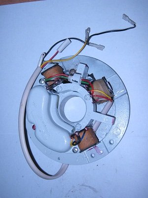

Ни кто не подскажет,Схемы не видим,цвета ни о чем не говорят,везде разные были. Да и вариантов плат теперь много. Там через диоды кнопку поключают ,если в штатном исполнении плата. На фото вариант г. Ульяновск,по неимоверной конской цене, часто ген. катушка-пустышка.

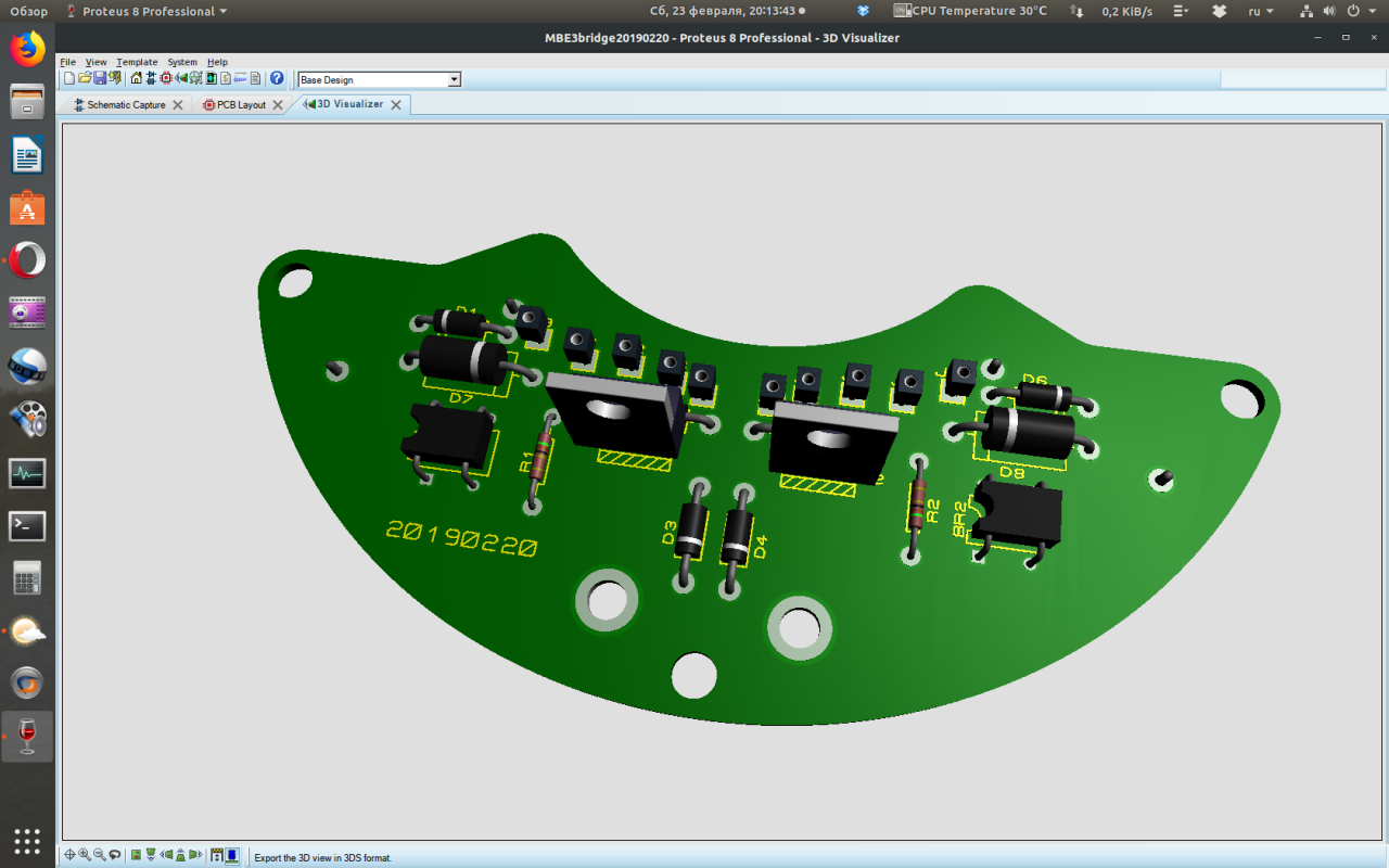

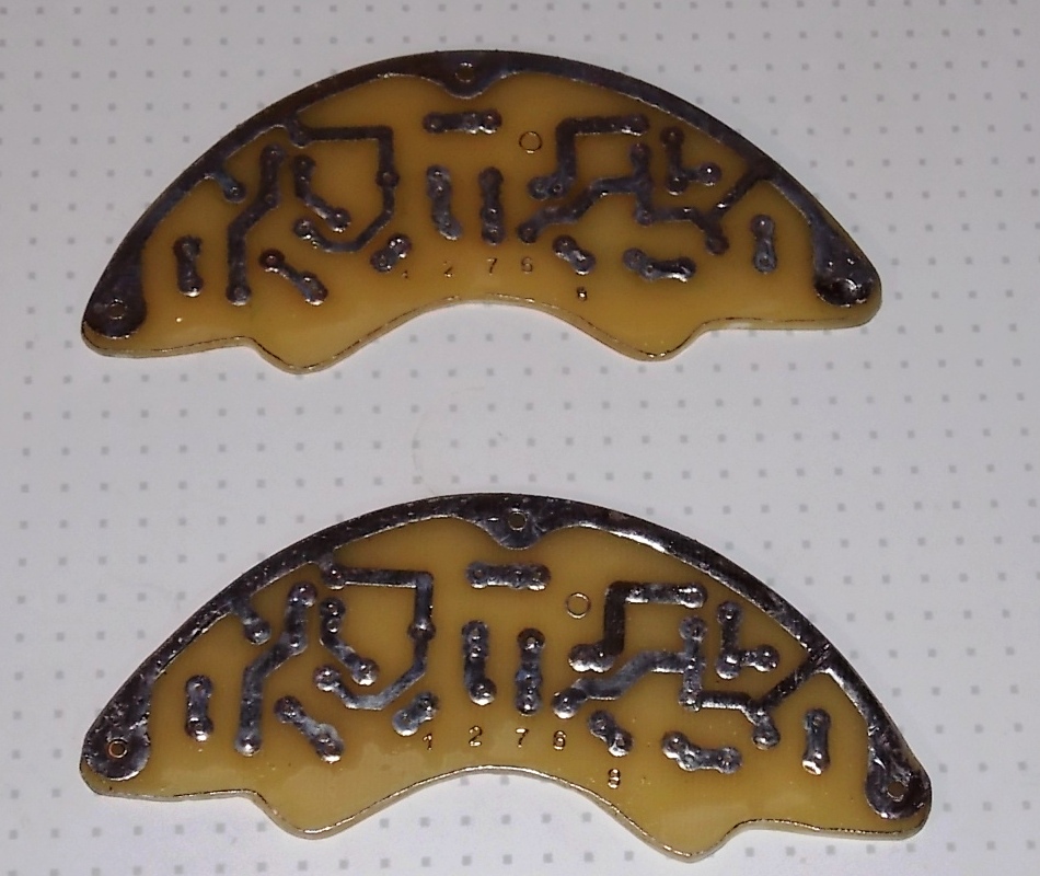

Вот очередная версия, уже в общем-то отработанная проверенная, можно сказать уже вылизанная :) Эту плату можно подключать в режиме мостовой схемы и в стоковом варианте, без переделки, перепайки и прочих доработок, ненужных простому пользователю. Предусмотрена защита от перенапряжения при выдергивании чеки, и разумеется возможность подключения кнопки "Стоп", которая не выведет из строя зажигание при ее использовании даже на больших оборотах и при срыве шпонки на винте.
146864
Это 3D изображение, которое делает программа. Тиристоры устанавливаются лежа, конденсаторы снизу.

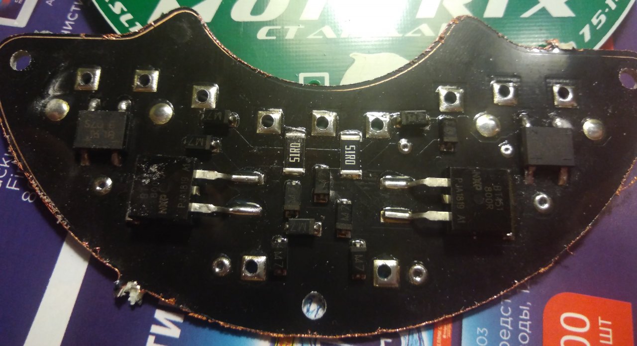

Motorix
16.11.2010
1 127
132
Южанка
Мерк 15, Вихрь 25, Нептун 23

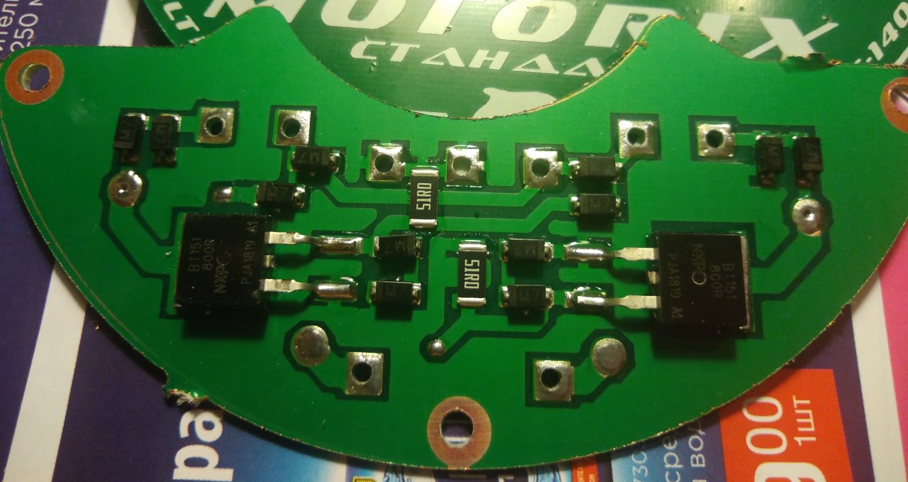

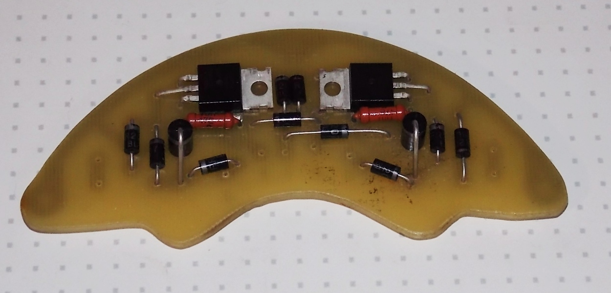

Ну и я тогда 5 коп вкину. Это не программа, это настоящие. Правда в середине тех процесса. Осталось под лак и под электро защиту радиодетали. Получится красиво и надёжно.
Motorix
16.11.2010
1 127
132
Южанка

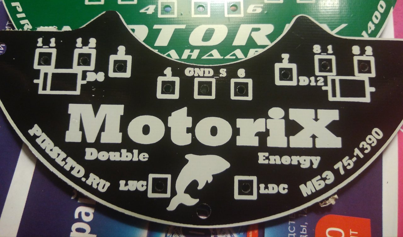

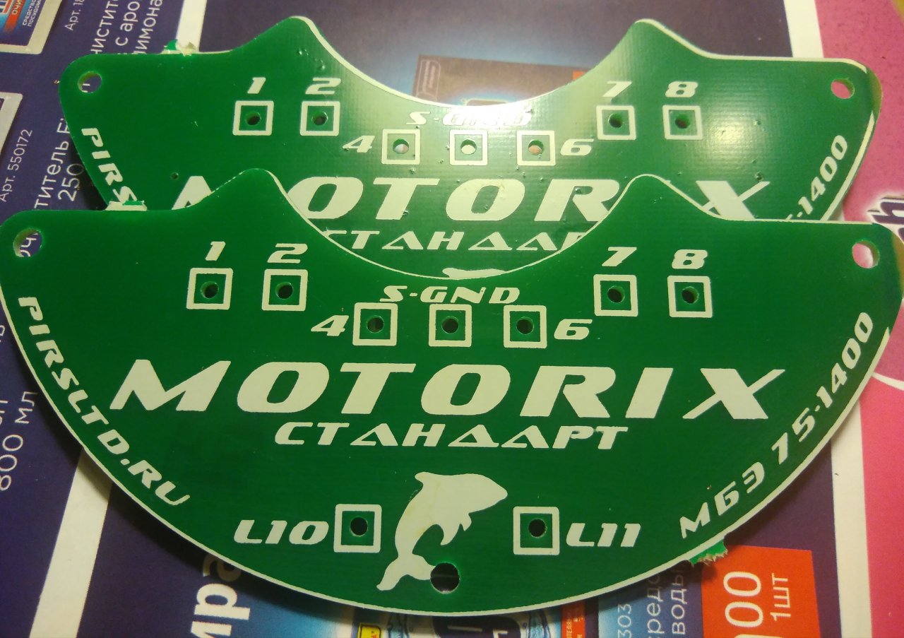

Чёрная это мостовая схема, там катушки с 4 выводами. зелёная под стандартные ветерковские катушки.

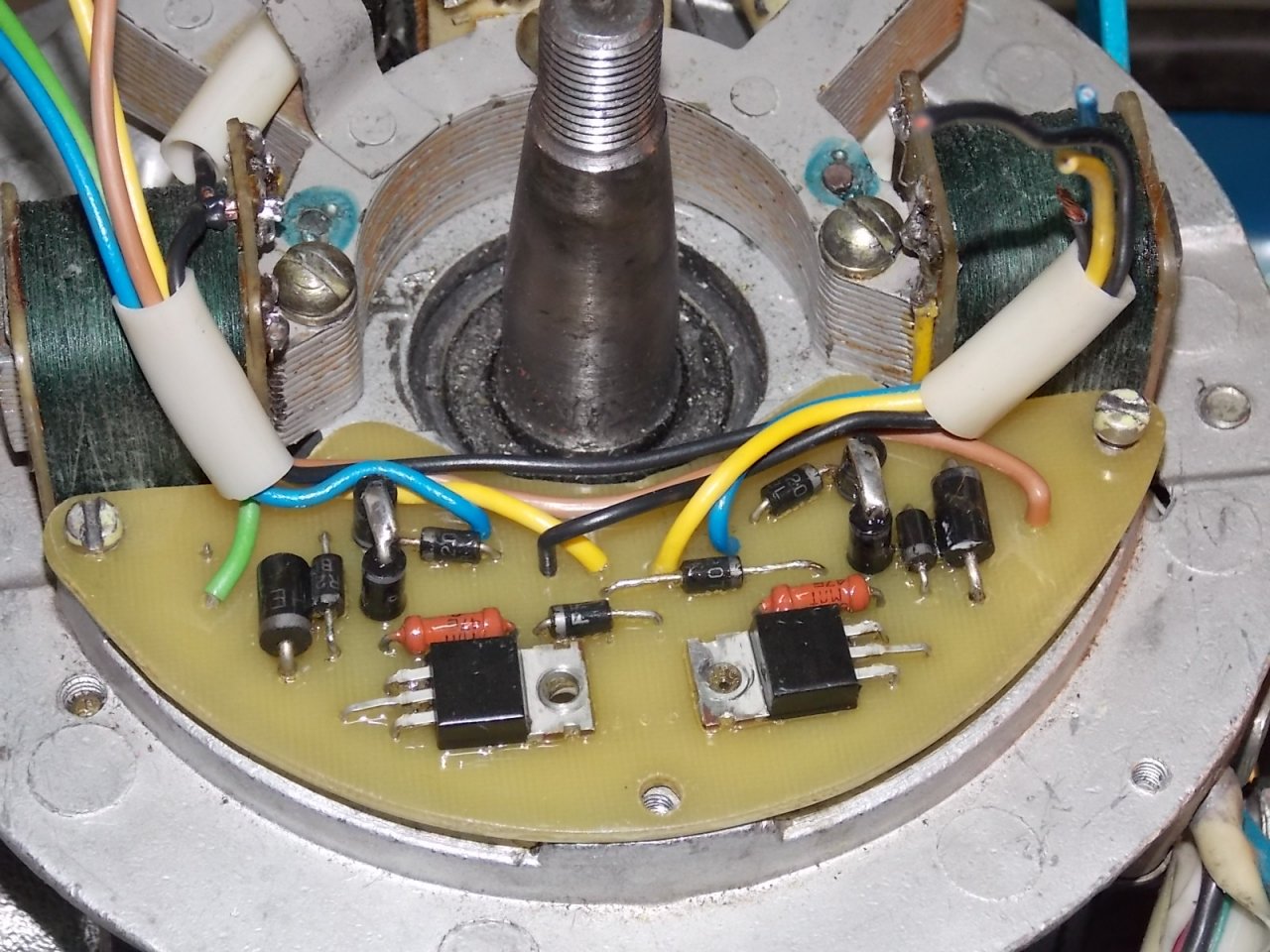

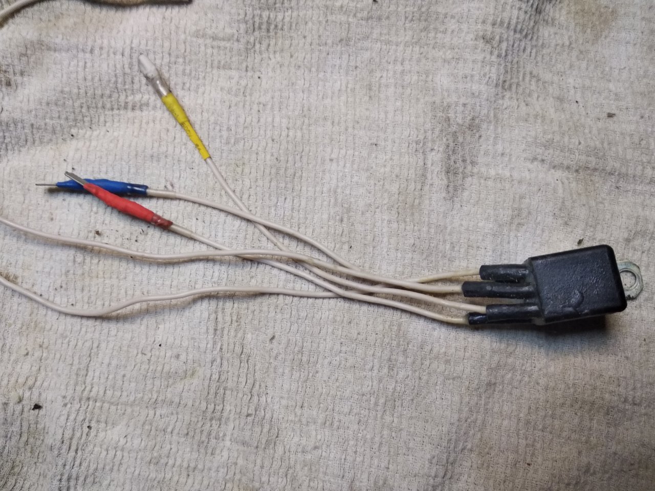

Поделюсь опытом, может кому полезно будет.
1. Схему использую стандартную, добавляю только диод для кнопки "стоп". Схема проста, надёжна, дешевая. Выполнял оба канала на плате с последующим помещением в корпус, например от электрораспред коробки (их сейчас полно, есть небольшие) - почему-то не прижилось, хоть и работает всё и замечаний нет.
Стал изготавливать навесным монтажём, помещаю в корпус от автореле и заливаю эпоксидкой. Корпус стараюсь брать с крепёжным ухом. Естественно каждый канал в своём корпусе. Понравилось, замечаний не имею. Идея не моя, наверное здесь и вычитал.
Вижу одни плюсы:
  • раздельные каналы
  • легко проверяется исправность, меняется нужный блок (не разу не менял)
  • нет необходимости лезть под маховик
  • антивибрация элементов
  • превосходная гидроизоляция (каюсь-купал на 6-ти метровой глубине, достал просушил, поехал, 20 минут делов)
  • подходит как для МЛ 10 так и само собой для МБЭ 1 (3)
Так он у меня выглядит.
147491
Так размещаю и креплю на двигателе:
147492

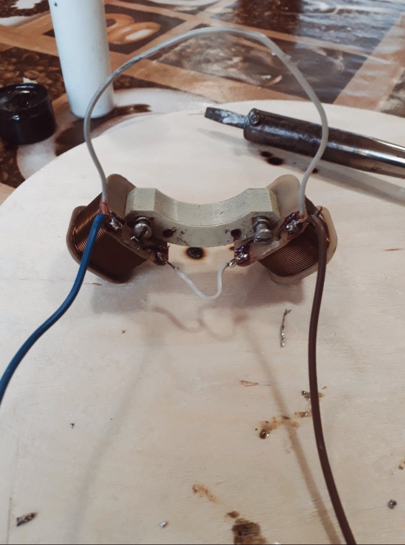

2. Если кто ищет каркас для намотки катушек для МЛ 10, то можно взять катушки от старых электосчётчиков.
Размер у них тот же, нужно только раздать отверстие для магнитопровода (не много мало, несколько минут работы напильником).
Далее приклеиваю на эпоксидку клёмник для выводов, это просто полоска печатной платы с тремя выводами и сверлю отверстия в щёчке для выводов.
147496
Провод кстати беру тот же что на катушках от счётчика, он там с запасом и по длине и по электрическим характеристикам.
