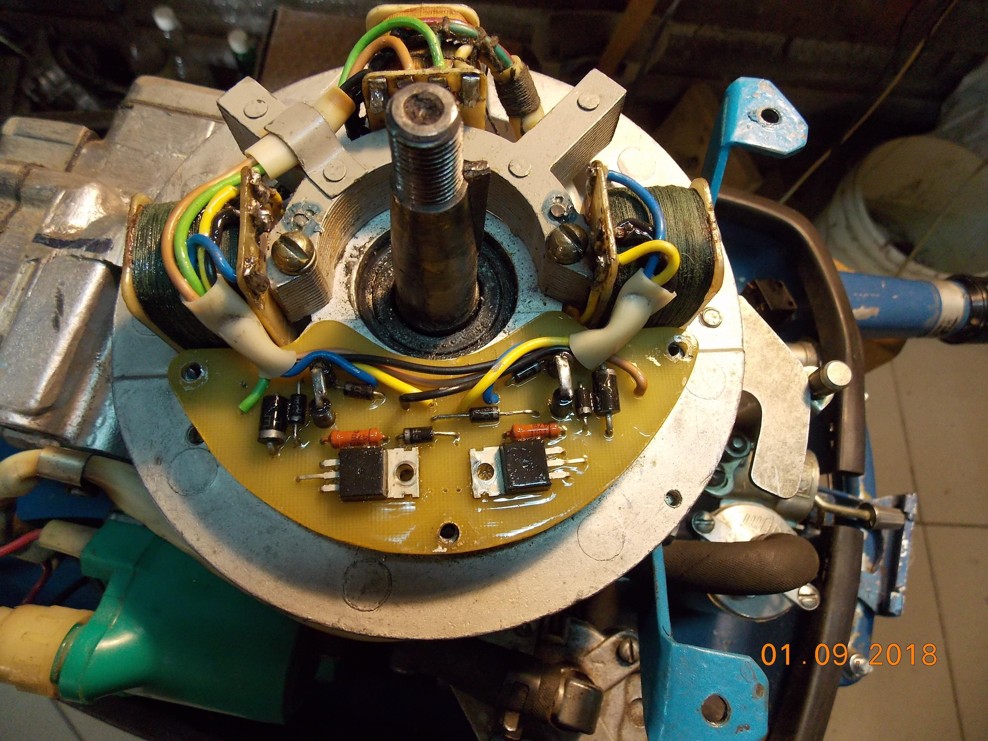

Завтра попробую завести Ветерок 12 после ремонта. Под вечер всё в кучу Собрал. Посмотрел искру, искра есть, большая. Но один хрен в нижнем цилиндре паразитная проскакивает. То есть ставлю нижний в ВМТ, и резко прокручиваю рукой за маховик - крупная искра. Затем ставлю нижнийй в НМТ, так же прокручиваю рукой на четверть оборота, опять искра, но слабая. Но она есть. А в верхнем цилиндре таким способом вообще не обнаружить искру, только со шморгалки. Зажигание электронное от Алексея Овчинникова.
Завтра если заведётся, и опять начнёт детонировать, то я не знаю что делать. Либо я что не так сделал, либо в зажигании косяк какой.
Юрий 4575
09.09.2017
336
38
Фрегат М340F
Сегодня завёл мотор. Довольно быстро запустился. Теперь мотор работает мягко, без звонов как раньше. Но детонация ни куда не пропала. На нижнем цилиндре искра скачет два раза за оборот коленвала. Причём одна искра крупная, как я уже говорил, вторая слабая. Если дёрнуть верёвкой, то на нижнем цилиндре искра мощнее чем на верхнем. Приподнял маховик, увидел что один сердечник катушки почти вплотную к маховику, а второй намного дальше. Подточил тот что близко, что бы наверняка не цеплял маховик. Но ни чего не изменилось. Немного подстроил карбюратор, появились холостые, но мотор стал хуже откликаться на ручку газа.
Не могу понять что ни так, всё спаял по схеме, углы на основании магдино тоже перенёс по рисунку прилагаемому к зажиганию. Казалось бы езди и радуйся, но уже второй год не могу мотор дальше бочки продвинуть.
Есть ещё голова от В8, тоже после ремонта, хочу попробовать собрать её на контактном родном зажигании.
Загружу пару видях и фотографий. Может кто юзает такое зажигание, вдруг рассмотрит какую то ошибку с моей стороны. Я не представляю что куда крутить. С контактным проще, там хоть опережение зазором можно подвинуть.
Пару раз дергало, дергало, да так садануло со звоном, что мотор заглох. Я думал шатун сломает.

Тоже купил зажигание у Алексея. С одним блоком была беда, он работал нестабильно, искра была, но не всех оборотах. На каких то пропадала вовсе, на каких то была нормальная. Но т.к. мотор мне достался в мешке, я грешил на топливную, т.к. зажигание то новое, что с ним должно быть не так... Увидел отсутствие искры случайно, написал Алексею, снял видео и он мне прислал новый блок. Теперь с искрой все в порядке, есть на всех оборотах (правда крутил дрелью). Сейчас дособираю мотор до конца (после замены сальников коленвала) и буду заводить. Вы с Алексеем списывались по этому поводу?
9 916
1 460
Заменить блок не проблема,если зазор большой-искра совсем исчезнет. На прошлой неделе ставил эсз на Ветерок. Все собрал минут за 30. Проверяю- паразитка. Свечи клиента - отечественные. Ставлю НЖК-все гуд,ставлю обратно-паразитка,ставлю от Мерка - гуд:))Вот так:)))

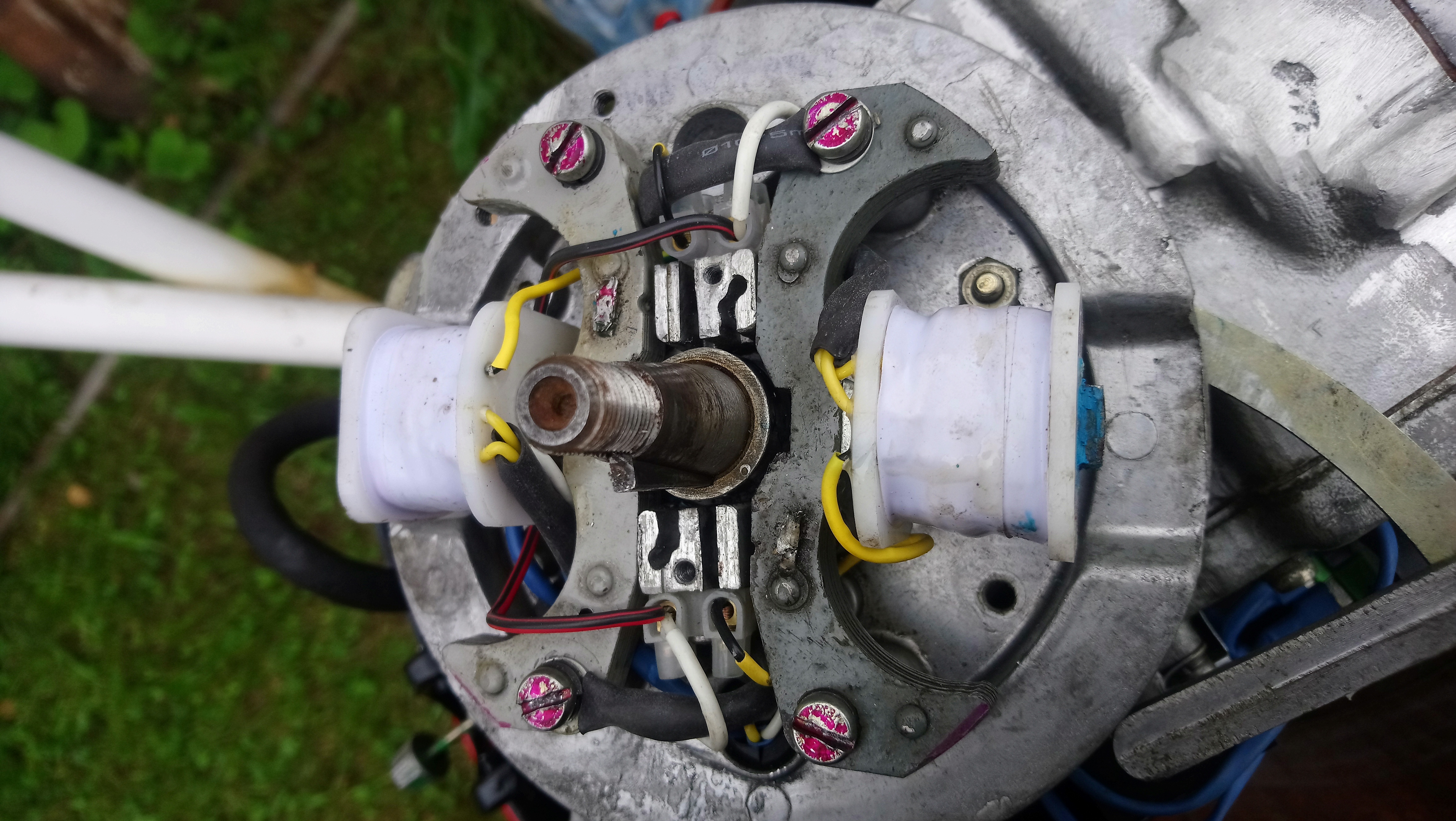

Андрей, я сталкивался с подобной гнусью, когда искра двойная, напрмер из за люфта в подшипнике, или при болтающемся основании, одна как бы в ВМТ, вторая после. Бывает что искра впринципе слабая, раз она делится на несколько разрядов с неизвестно какой подзарядкой конденсатора, и вполне себе бывает, что когда поршень в ВМТ, и давление в камере 6-8 кгссм2, свеча не простреливается искрой, не хватает напряжения, а когда поршень ушёл вниз, давление упало, и паразитная, несвоевременная искра, даже слабая, эту смесь простреливает и поджигает, хлопая в дейдвуд.
Я всегда оговариваю с клиентом состояние подшипников и люфт в основании, если менять не хочет то что бы ко мне претензий не было.
Кстати, если перепутать зарядные катушки, то есть заряд происходит там же где сейчас должна быть искра, получается похожая хрень.

Такая хрень была недавно на В12 по причине забоины на блоке в месте прилегания клапанной перегородки верхнего цилиндра.. Смесь в нем была беднее и также дергался. Я уже писал об этом. У меня было гораздо хуже.
3 907
Ну если предположить что в ВМТ воспламенение не произошло, скажем по причине сильно богатой смеси и недостаточной энергии искры, то разумеется вторая искра через 45 градусов, вполне может поджечь смесь.
Понятно что это будет 45 градусов позднего зажигания и мотор получит приличный пинок от этого цилиндра.
Люфты- это сильнейшее зло для работы системы зажигания, а касание башмаков о сердечники- это уже гарантированный выход из строя элементов системы зажигания. Люфты надо безусловно лечить.
Те процессы в работе зажигания, которые вызваны люфтом основания не поддаются ни какой диагностике.
Это факт.
Абсолютно согласен. И вторая искра говорит о том что разряд происходит там же где заряд. То есть на одном сердечнике. А должно быть всё на разных сердечниках. Заряд на одном, разряд через 180 градусов.
То есть накопительная катушка одного канала должна быть на одном сердечнике, а управляющая на другом.
В этом случае по определению работы магнитной системы Ветерка Москвы, ни должно быть ни каких паразитных искр по каналам.

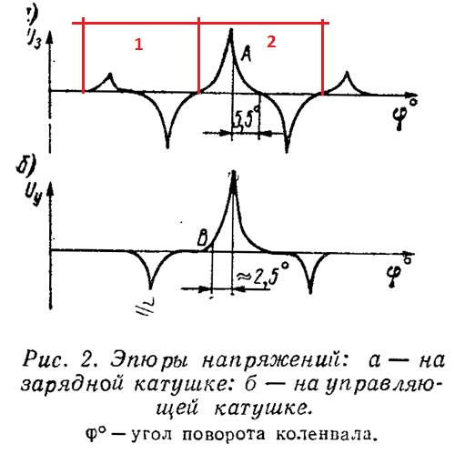

Я так думаю, что паразитная искра появляется по следующим причинам: После разряда конденсатора в ВМТ (в нужный момент), тиристор закрывается, а конденсатор заряжается за счет трансформации, а потом тиристор открывается малым третьим импульсом, ведь иногда он открывается первым малым за 45 градусов до нужного момента., Это явление хорошо просматривается осциллографом на стенде на малых оборотах, с повышением оборотов паразитная искра исчезает. Я проверяю зажигание на столе, подношу к нужному сердечнику трансформаторный паяльник, и замеряю напряжение на конденсаторе. Если поднести к противоположному, то заряд также появляется, но примерно в три раза меньшего напряжения. Вроде пазл сошелся. Особенно хорошо этот эффект заметен на зажигании по схеме с удвоением. Правда, как правило, только на одном цилиндре.
3 907
Я так думаю, что паразитная искра появляется по следующим причинам: Особенно хорошо этот эффект заметен на зажигании по схеме с удвоением. Правда, как правило, только на одном цилиндре.
Заряд в конденсаторе с приличным напряжением, будет оставаться только в том случае, если время импульса на управляющем электроде будет меньше времени колебательного процесса. А оно не может быть меньше по определению работы магнитной системы Ветерка. Стало быть тиристор удерживается открытым до минимального напряжения колебательного процесса. Это порядка 20-30 вольт.
После чего тиристор закрывается. Но он открывается и вторым импульсом, от второй пары полюсов.
Те 20-30 вольт, которые остались в конденсаторе, вряд ли смогут создать какую либо искру, пригодную для воспламенения смеси. Так что говорить о пользе или вреде этой "искры" уже не стоит.
Что касается, первого и третьего малых импульсов. Особенно за 45 градусов до ВМТ.
Таких импульсов при правильной фазировке управляющей катушки нет.
Я уже показывал в этой теме осциллограммы накопительной и управляющей катушек Ветерка.
Но повторю без проблем.
Смотрим внимательно. Какой первый и третий малый- Володь? Откуда?
Четыре башмака- два положительных полупериода на управляющей катушке. Всё- и ни каких первых третьих нет.
Два положительных на управляющей- это те самые два отрицательных на накопительной катушке.
Первый из них открывает тиристор как раз в ВМТ. Второй открывает тиристор через 90 градусов.
Через 90 градусов. А не через 45. И открывает уже в пустой конденсатор.
Не зависимо на какой схеме, с умножением, на схеме родной Ветерка, или на схеме с диодным выпрямителем накопительного напряжения.
Нет и не было ни когда тут ни первого малого ни третьего малого, есть всего два одинаковых по амплитуде положительных полупериода в управляющей катушке.
Разумеется это при условии что она сфазирована правильно, относительно накопительной.
И (!)- Это очень важный момент. Если сфазировать управляющую катушку одинаково с накопительной, то будет та самая "хрень" с плавающими углами опережения, с паразитной искрой в 45 градусов и прочими нюансами, которые тут описаны от разных коллег, тех что повторили- и схему с умножением- и схему с диодным выпрямителем- и просто родную схему Ветерка.
Будьте внимательны к тому что вы делаете и вникайте всегда в суть того как это всё работает................

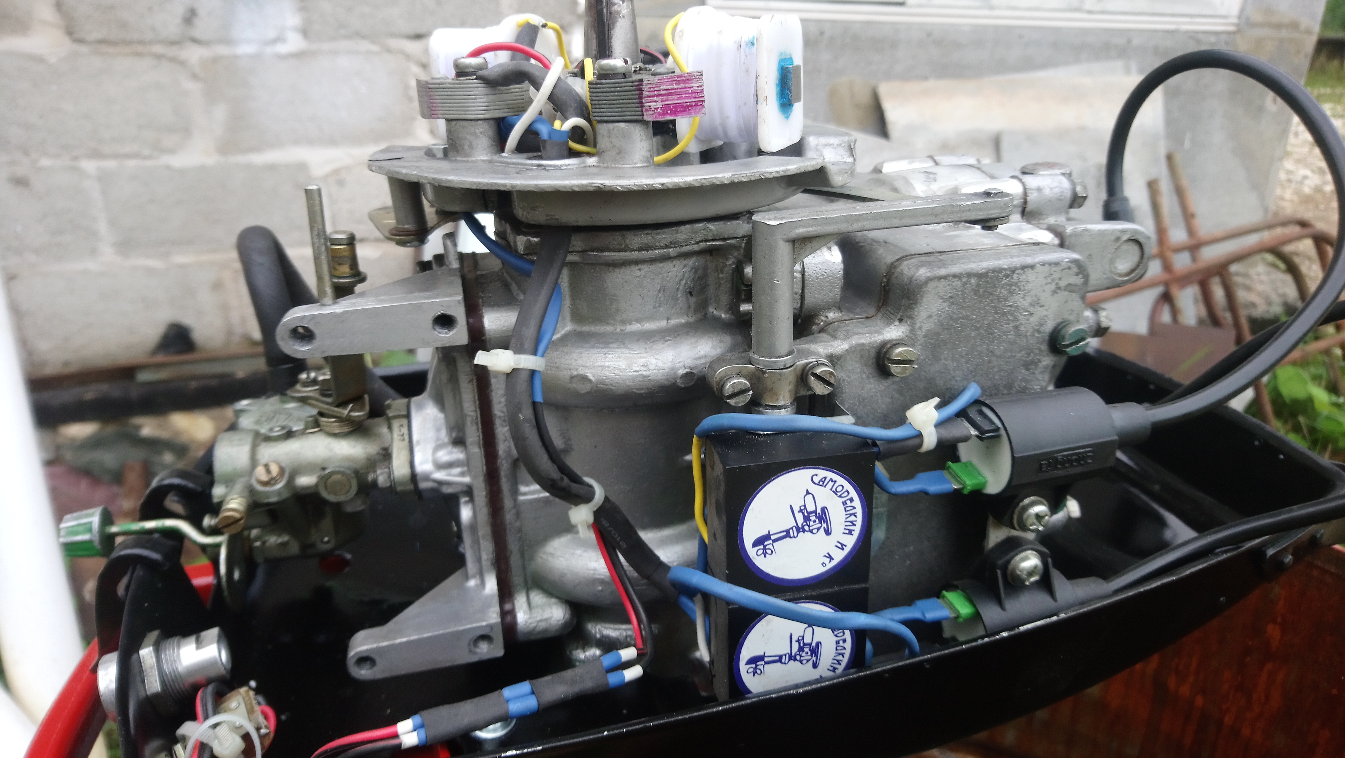

Андрей, Владимир.. Вы правы, все должно работать, при условии правильного фазирования.
Я заменил блок через это "должно"
Зажигание МБЭ Ветерка с его магнитом. Добавлен был умножитель на родную же плату. Тиристоры ВТ152. Больше 2400об/мин двигатель не раскручивался нормально. Стрелял, пропускал.. В общем не работал, пока не снял стабилитроны и диод+конденсатор. Все заработало. Паразитная ли там была искра , или перескакивала как-то, но не работало. Катушки заводские. Запуск великолепный, холостой ход устойчивый но больше 2000 просто капец. Сменил карбюратор- не помогло, клапана, блок - тоже. Ведь зажигание ДОЛЖНО же работать. Оказалась в нем проблема.

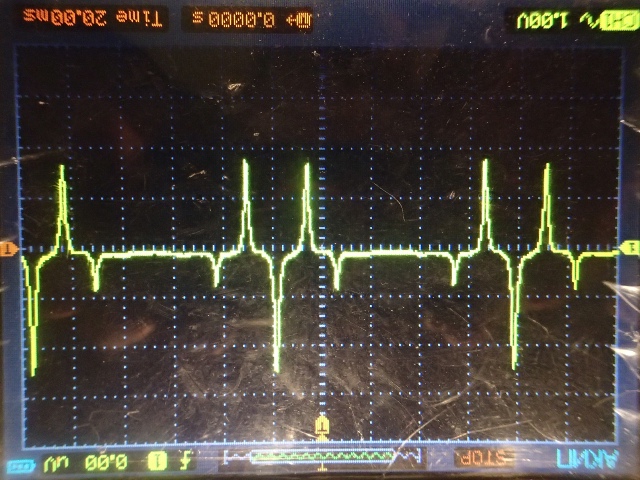

Андрей, ты же сам выложил картинки. Вот на управляющей обмотке, первый малый (он нам не нужен), потом идет высокий, которым открывается тиристор, и следом еще один малый. Вот иногда тиристор открывается первым импульсом, ранее мы уже обсуждали это, когда я делал твою схему. Пришлось ставить дополнительные резисторы. Сейчас я убрал эти зажигания с моторов, потому что есть паразитная искра. С фазировкой все в норме, если эту же плату опять переводишь на стоковый вариант, то она работает как положено, без заморочек. Сейчас просто нет времени, да и желания пока, заниматься этим зажиганием. Оставим это дело до зимы. Мне самому интересно, что за фигня такая и откуда берется.
3 907
Андрей, ты же сам выложил картинки. Вот на управляющей обмотке, первый малый (он нам не нужен), потом идет высокий, которым открывается тиристор, и следом еще один малый. Мне самому интересно, что за фигня такая и откуда берется.
Володь, я же вроде написал всё в сообщении выше.
С правильной фазировкой не должно быть ни каких первых малых.
Фазировка катушек следующая.
Накопительная. Три положительных, два отрицательных.
Управляющая. Два положительных и три отрицательных. Это зеркальная осциллограмма накопительной катушки.
Вот что должно быть на управляющей катушке. На том проводе который идет к электроду тиристора.
В родной схеме Ветерка диод режет отрицательный импульс накопительной катушки.
По этой причине нет ни каких проблем с управляющей катушкой- и фазировка, даже не правильная, не сказывается на работе зажигания.

Объясни тогда откуда берется паразитная искра при правильной фазировке, отсутствия люфтов и нормальных зазорах в зажигании?
Это смотря что рассматривать под понятием паразитная искра.
Если смотреть осциллограмму, то с правильной фазировкой будет два импульса что бы открыть тиристор.
Если фазировка нарушена, то будет три импульса что бы открыть тиристор.
Те самые, два малых и один большой по середине.
Так что какой из двух малых откроет тиристор вперёд большого, такой и будет паразитной искрой.

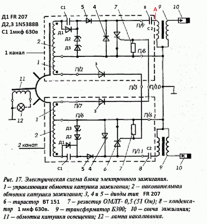

Я сегодня сделал очередное ТО моторчику, после длительного хранения. Он пару лет стоял на стойке законсервированный. Немного покатал его, дабы смазать как следует.
Разумеется воспользовался случаем снять кино и фото, что бы показать как работает схема с удвоением.
Начну со схемы как всегда.
