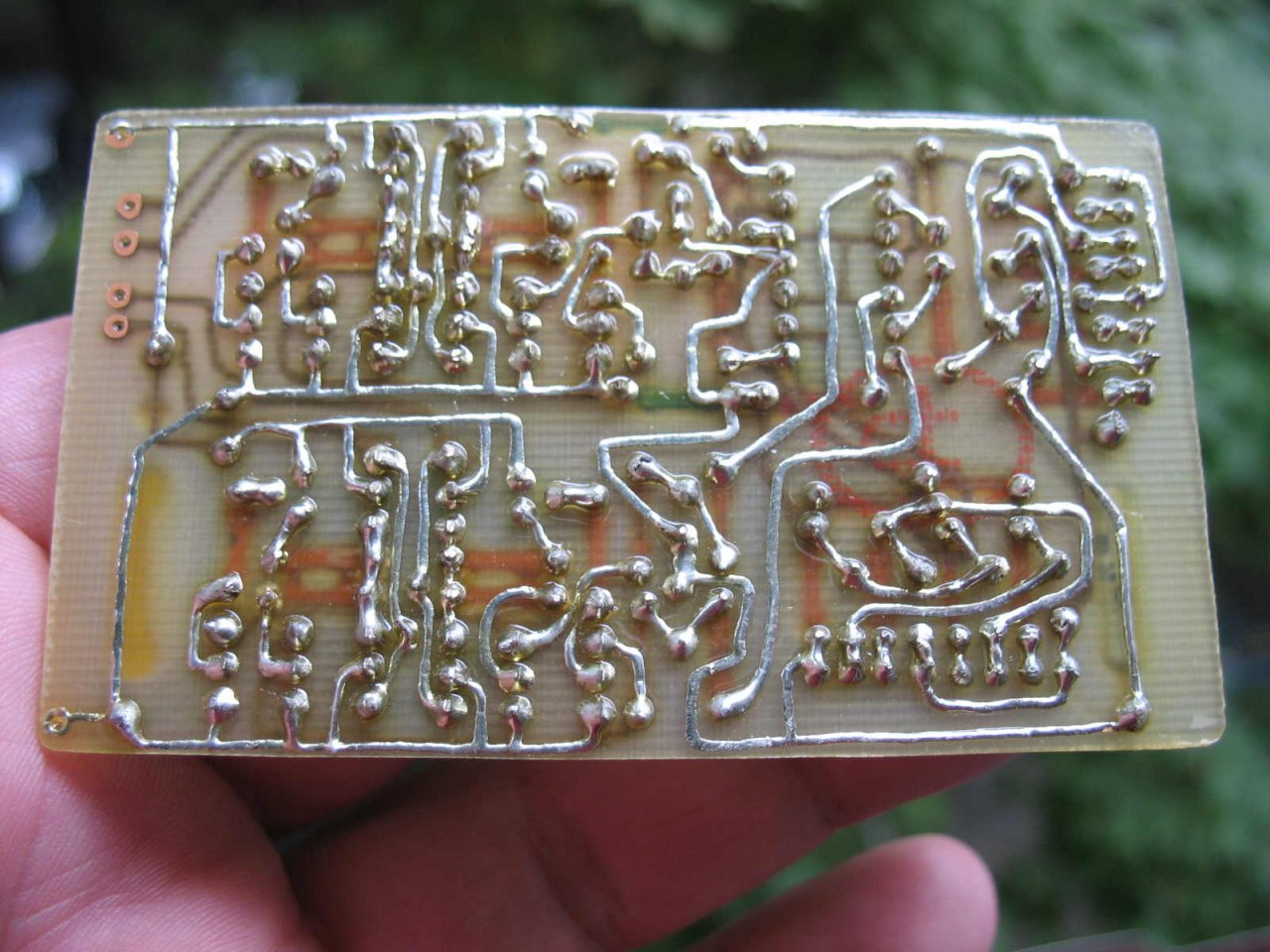

А я платы всё ещё вручную рисую, битумным лаком и шприцем с укороченной иголкой, при лучине :lol:
Правда эта не для Ветерка.

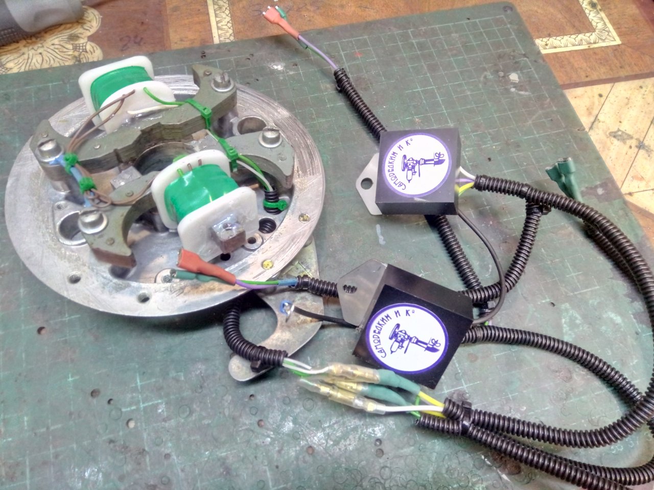

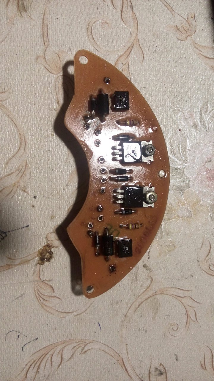

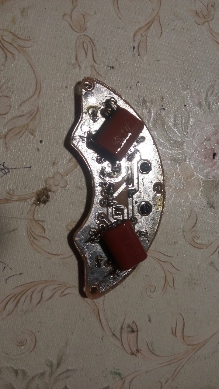

Пришел донор с заведомо неисправным зажиганием МБЭ-3. Платы не было ,катушки прозвонил мультиметром вроде все ок, жаба давила отдавать деньги за новую зажигалку. Прислушавшись к совету Voivano, решился на переделку в мостовую схему. Володя помог с изготовлением платы. В электронике просто профан ,но под чутким руководством припаял плату.. о чудо , я такой искры не видывал ни разу . Володя человечье спасибо. Видосы с меня.

Рома, фото цельного спаянного зажигания не скинешь? Особенно район катушек интересует :?

Алексей, я собрал двигатель, не хочу маховик скидывать. Вся соль в катушках подмаховичных и самой плате ( улыбке) Володя обьяснял я только фото ему отсылал да выполнял паечные работы. Ну не дано мне с электроникой дело иметь . Механика , это да... Алекс , Володя все доходчиво обьяснит.

Вот фото последовательные.

Плата, да, воо :good:! Пойду по твоему пути к Владимировичу на поклон, смс+фото:pardon:, одна голова хорошо, а две лучше:drinks:!!!

Какой поклон :). Как начнешь собирать, звони, пиши. Я хоть и не экстрасенс, но по фотографии могу порчу снимать иногда с зажигания :))) Рома, подтвердит.

Да Володя, даже по фото снял порчу с моей зажигания , при пайке я сам закосячил а ты увидел. Снимаю шляпу , мастер!

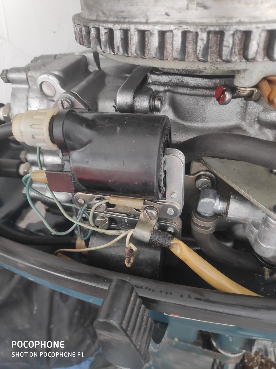

Еслисвечные провода из под маховика-МЛ 10. если две катушки на блок-МБ3
Спасибо у меня 2 катушки, это означает что у меня стоит электронное зажигание все правильно понял?! Есть ещё катушки и свечники от Хонды акутера есть ли смысл переделать?! Заранее спасибо помощь.

Кирилл, у меня такой же комплект, вроде нормально работает, но и на родных катушках все работает. Вози про запас, поменять сразу пару на месте, если что, и плыть дальше, чтобы не грести веслами

Вот и мой мотор подскажите а что за проводок выведен под нижней катушкой это питание борт сети 12в?
Не имеет смысла,родные лучшекитая

Вот и мой мотор подскажите а что за проводок выведен под нижней катушкой это питание борт сети 12в?Посмотреть вложение 147784
да это 12 вольт. Только мощность маловата для питания чего то серьезного...Но всеже хоть чуть можно подзаряжать аккумулятор эхолота , но сделав разумеется реле зарядки и стабилизации тока
Да мне и нужен только эхолот подзарядить а то батарея не большая 2.5ач
