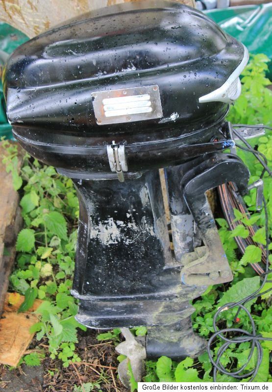

Дедушке Кёнингу образца выпуска 40 года понравился рисунок.
а чего ж не понравится?. более новая модель(фото Овчинникова), только в 65-ом с производства сняли. :roll: а наши так вообще безума были, ещё 50 лет делали. :grabli :uchu: :grabli

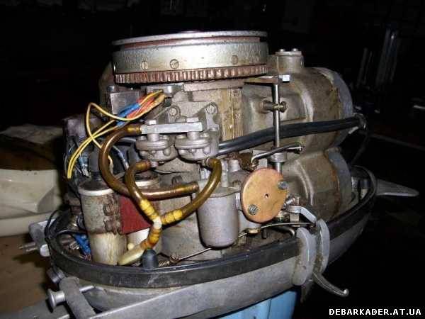

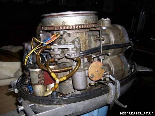

Вот посмотреть бы ещё под колпаком.
посмотри

Подозрительно похож, не знаю как там насчёт цельных цилиндров но бобины точно у нас скомуниздили.
Глянуть бы как газ и реверс организованы, а вот такую заглушку на карбюратор надо попробовать, сдаётся мне шуму меньше будет.
в сети есть владельцы, договорись о фотосессии.
кстати, он с электростартером.

Я заметил , из за маховика кончик выглядывает. Вообще интересно, в те времена и уже дистанционка.

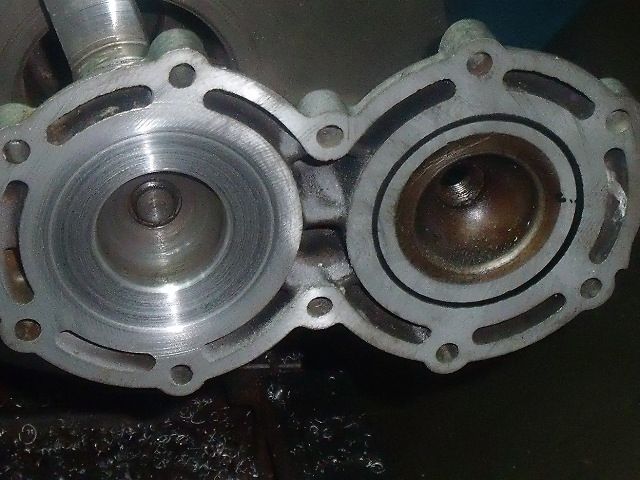

При переводе на 92 подрезаю головку на 1.6мм,затем профилирую камеру сгорания.На фото все понятно.Контур камеры сгорания чертится по прокладке.Сделано 4 мотора работают без нареканий.
А можно поподробней. Честно говоря непонятны слова "профилирую" и фото. Сам подрезал на 1,8мм и теперь репу чешу поршень упирается.

На фото видно плоскость после подрезки,а камера сгорания должна быть по форме днища поршня,что и делается по контуру прокладки.Размер на подрезку подбирался опытным путем(в первую очередь учитывалось качество 92 бензина,добавляют газоконденсат),да и излишне грузить верхнюю головку шатуна не хотелось.Зазор мжду поршнем и головкой регулирую толшиной прокладки под блоком цилиндров и картера.
То биш, на фото справа, плоскость сразу после подрезки, а слева уже после профилирования под днище поршня? А чем профилировали? если не секрет :unknown: Моя самодельная шарошка для этого дела весьма херова. И что, после профилирования все равно достает поршень и нужно утолщать прокладку между картером. Почему же у других снято 2мм и не достает поршень?

Да все верно.Профилируется на токарном резцом,угол поворота суппорта около 3градусов,получается сфера камеры сгорания по всей площади поршня. Прокладкой между блоком и картером выставляем выход поршня из гильзы(я обычно край поршня вывожу на 0,3 мм выше края гильзы),толшина прокладки компенсирует этот выход.Проверить зазор между поршнем и головкой можно заложив валик пластилина .Если после проведенных работ поршень достает до головки то сферическая поверхность поршня не соответствует заводскому чертежу,тут только дорабатывать поршень с последующей балансировкой.

Можно без токарного станка,шлифуем головку на любую глубину на камне и шкуркой начиная от грубой до мелкой круговыми движениями от края к центру.Глубина шлифования (1.5-2мм) на встречу поршня и головки не влияет,возможно сфера поршня больше по высоте от номинала.Проверить просто,на предварительно смазанная маслом камера сгорания головки и днище поршня ложится тонкий(1мм)жгутик пластилина и стягивается крест накрест головка с блоком,затем разьединяется и по отпечатку делаются выводы.Сам с подобным не сталкивался,но у товарища один поршень подклинивал при проворачивинии,промерка показала разницу в высоте от пальца до днища поршня 0.5мм,мотор собирался из новых запчастей,подрезали днище поршня и балансировка.
