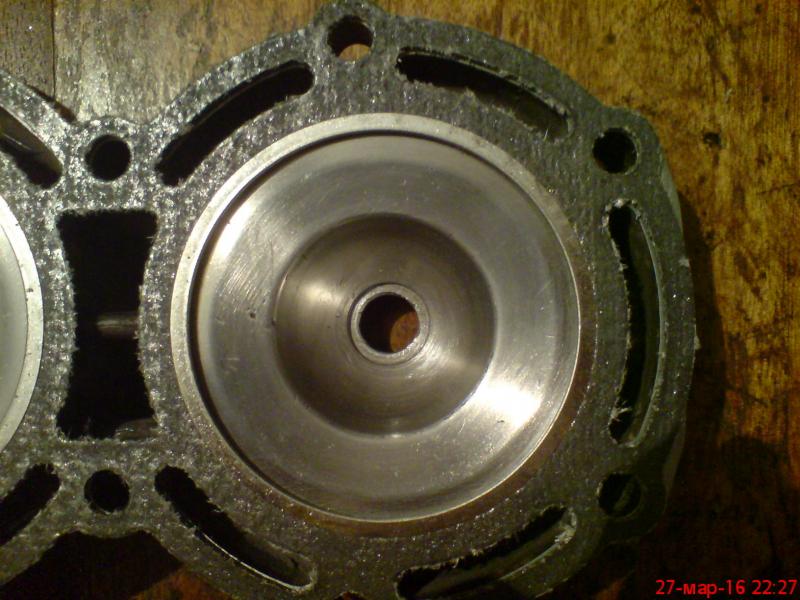

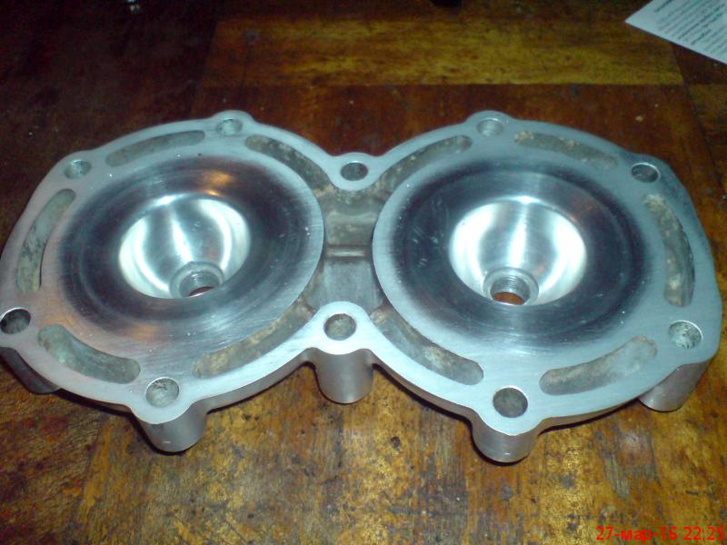

Подрезал головку примерно на 1.5-1.8 мм (снимал ленточной шлиф машинкой и доводил на стекле с шкуркой).
При установки головки без прокладки поршень поднимает головку на 0.5 мм, так что при установки с прокладкой думаю цеплять не будет.
12 353
3 844
petro сказал(а):
Подрезал головку на 1.5.(снимал ленточной шлиф машинкой) При установки головки без прокладки поршень поднимает головку на 0.5 мм, так что при установки с прокладкой думаю цеплять не будет.
Петро, сколько прокладка толщиной? (металлическое кольцо)

Привет Танкист, как там Пермь, лед с Камы сошел? у нас и не думает сходить, даже проталин нету.
Прокладка новая 1.8 мм толщина. Померил старую прокладку, 1.5 мм., думаю теплового зазора в 1 мм будет достаточно.
12 353
3 844
petro сказал(а):
танкист сказал(а):
Нет лед и не думает сходить, метр есть ещё, вчера брат с Камы звонил, бур по самую ручку загоняет что бы пробурить :hahaha: С прокладкой понял спасибо, у меня обжатая по кольцу 1.4 мм всё нормально значит. Поршень зачем так высоко поднял, окна не полностью открываться будут, поставь прокладку под цилиндр на 0.5 толще всё будет ОК. Не выжимай максимальную компрессию, потеряешь на газораспределении. 1.5 мм это уже приличные изменения степени сжатия, 92 будет работать без проблем.

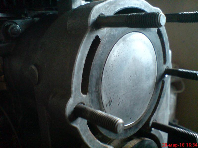

Я специально поршня неподнимал, на старую прокладку закрутил думал так нормально поршня в ровень с краем гильзы, в НМТ есть небольшой недоход поршня до нижнего края окон. Прокладка 0.5 решит. Спасибо за совет
12 353
3 844
0.5 плюсом к родной, или новую на 0.5 толще. :good: :yes:
12 353
3 844
petro сказал(а):
У меня сей час вот так
До головы, до касания 1 мм у тебя остаётся. В принципе нормально всё, собирай да обкатывай. Даже если взять 0.6 на расширение то не достанет по любому.

ну внес ты смуту, не знаю делать или нет. ладно в следующий раз подложу прокладку, а то собрал все на герметик, зачем лишний раз разбирать. Лень мне.
не внес смуту а правильно сказал что сдвинутся фазы газораспределения, незначительно конечно, неполное открытие окон - ухудшение наполнения цилиндров.
12 353
3 844
Да нет ни какой смуты нет. Я подумал что ты поставил прокладку под цилиндры тоньше обычной, что бы поднять немного поршень и увеличить степень сжатия дополнительно, а оказалось что у тебя после срезания головки сфера упирается в голову. На фото увидел что поршень по нолям с гильзой и всё встало на свои места. Оставь всё как есть, всё будет хорошо.
12 353
3 844
Ярослав сказал(а):
Не значительно там всё в таком варианте. Если садить цилиндры на более тонкую прокладку то надо точить немного каналы.
