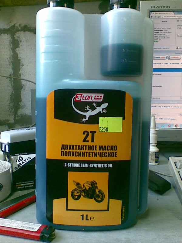

Саня81 сказал(а):
Раньше ездили на 80-ом бензе, масло автол. А теперь каким маслом можно мешать 92-ой для Вихрь-30?
:hahaha: Лучше хорошим! :jokingly: Любым маслом для двухтактного двигателя.Я смешиваю таким второй год.Мотор доволен и я не в накладе поскольку 250 рублей за литр.Зимой при случае покупаю понемногу.Делаю запас на лето. ;)
Саня81
