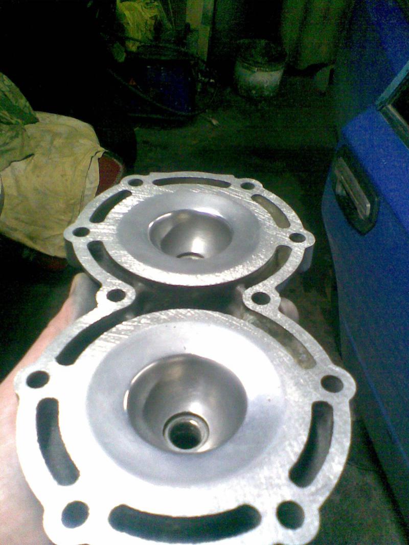

denis сказал(а):
Сильно геморно подрезать голову?И много ли для этого надо или хорошего токаря и токарного станка достаточно
Токарь непоможет, надо какой-нибудь строгальный-фрезеровальный станок... Знаю людей которые с помощью плиты и шкурки делают, и неплохо получается, ручная работа :lol:
;) Почему токарь не поможет? Запросто, в четырехкулачковом патроне по стоечке выставит головку и спокойненько снимет сколько надо. С уважением.

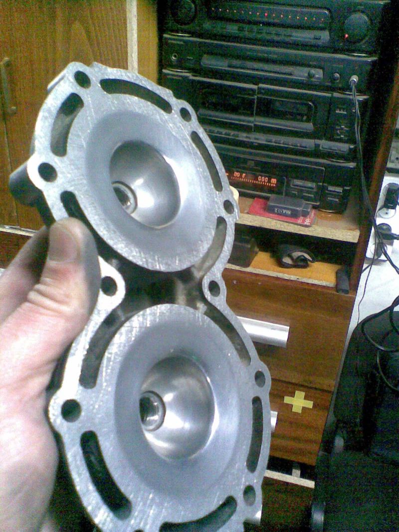

Pilot-by сказал(а):
лучше все таки "хорошего фрезеровщика и фрезерный станок" - вроде как-то спокойнее :)
так точно, либо шлифовальный.
на токарном, чуть неровно выставился и голова в утиль.
ну а плитой и шкуркой, это же долго как, и ровно ли выйдет?, всё таки дофига снимать приходится... только как самый-при самый крайний случай.[/q Саша ровно 40 минут на камне и никаких прблем.

154
миша 1976, если действительно никаких проблем, то это хорошо. А проблемы могут быть какие,? Последующее прогорание прокладок. приносили моторы, со шлифованными в ручную головами. приходилось на станке потом выравнивать (не хило завалено). Поэтому, я лично, так никому не рекомендую делать, хотя если руки знают что делают, и ровный камень, то этот метод вполне приемлем.
Mayor 63 у какого мотора? заводского вихря 30, или со шлифованной головой? у первого 8-9, после подрезки не меньше 10-11 (слышал и до 14 доходит.) у себя давно мерил, не помню сколько было, но сейчас за шнур ручного стартера целиком мотор от пола поднимаю.
прокладка стандартная.
ресурс зависит от стиля езды и качества запчастей, при соблюдении всех мер, на ресурсе не сказывается, а работает движок приятней и экономия топлива.
миша 1976
12.09.2011
110
украина новая каховка
Pilot-by сказал(а):
миша 1976, если действительно никаких проблем, то это хорошо. А проблемы могут быть какие,? Последующее прогорание прокладок. приносили моторы, со шлифованными в ручную головами. приходилось на станке потом выравнивать (не хило завалено). Поэтому, я лично, так никому не рекомендую делать, хотя если руки знают что делают, и ровный камень, то этот метод вполне приемлем. --------------------- Саша все зависит от ровности камня, я для начала промерял на шлифовочной плите а потм по мере шлифовки промерял сколько снимает с каждой камеры (равномерно ли снимается уступ или идет в завал) и сильно на головку не давил, чуть потер и на плиту проверил и дальше вперед, просто выхода другого нет ( нет толковых спецов, невариант что выставит на станке правильно) поэтому пришлось в ручную.
154
миша 1976, всё правильно. хорошая работа!

Mayor 63 сказал(а):
Всем привет! Спасибо что поддерживаете тему на интересующие вопросы,сам шлифовать не буду слава богу есть рядом хорошие спецы,работаю с ними на прямую правда они больше специализируются на автомобильных ГБЦ,но думаю сэтим справяться без каких-либо проблем,есть ещё вопросик. Какой момент затяжки головы?
Во-во. Тоже интересно. Не одну шпильку загубил или выдернул. А на снимке голова сошлифованная. На заводской, не срезанной, имеется цилиндрическая часть между плоскостью прилегания и сферой камеры сгорания. Где-то 1,2-1,7мм. А на снимке сфера от плоскости начинается.
