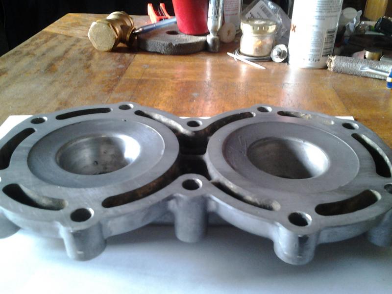

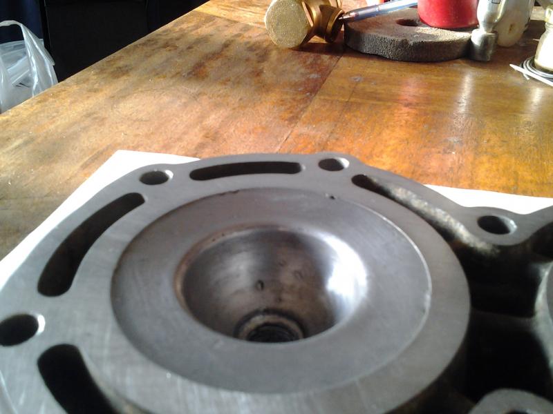

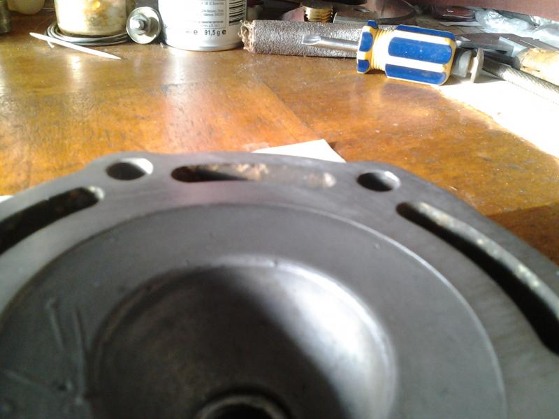

Вот я тоже 80- ый не нашел и вот так головку подточил на шкурке и стекле. Хватит как считаете уважаемые?

...Вот я тоже 80- ый не нашел и вот так головку подточил на шкурке и стекле. Хватит как считаете уважаемые?
Так сколько миллиметров содрал ? Но судя по фоткам маловато.... Надобно около 2-х мм.

с одной стороны 1.5,а с другой 0.5 снял (кривая шлифовка с завода)
Понятно, буду дальше трочить))), кромочку уберу полностью.

Снимешь ещё, опережение возвращай обратно. При достаточно высокой степени сжатия такого раннего зажигания не надо, даже позже можно, у меня например, 25 градусов до ВМТ вместо 30-ти. (програмно)

Закрути свечи и померяй объём каждого цилиндра, шприцем медицинским заливая керосин например. Объем должен быть одинаковый в обоих камерах. Потом уже точи куда надо уменьшая или увеличивая наклон по плоскости головы. По объёму и вычислишь сколько точить под 92й бензин.

степень сжатия-это отношение полного обьема к обьему камеры сгорания.современные бензины 92 и 95 октановое число 85 и 86 соответственно.торцевать головку необязательно,можно только чуть раньше поставить угол опережения-такткак 5-тый горит дольше по времени чем 80-тый.
