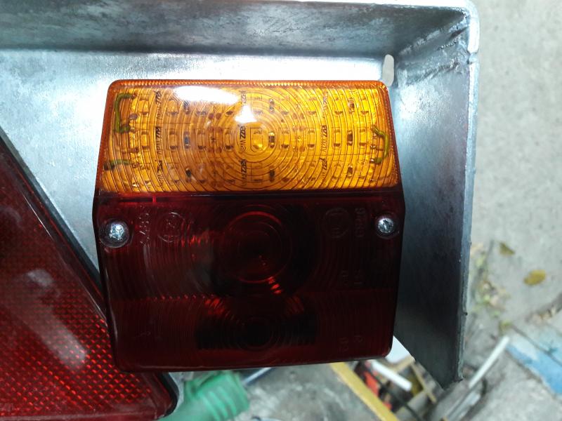

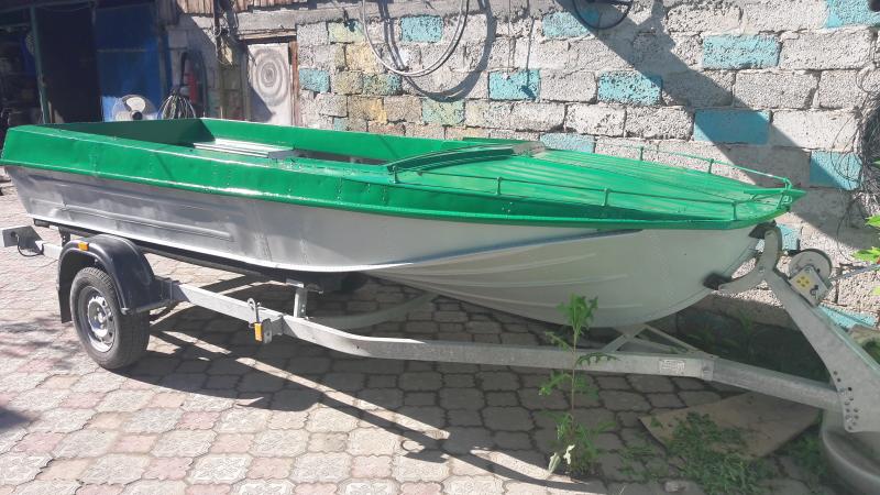

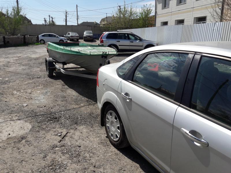

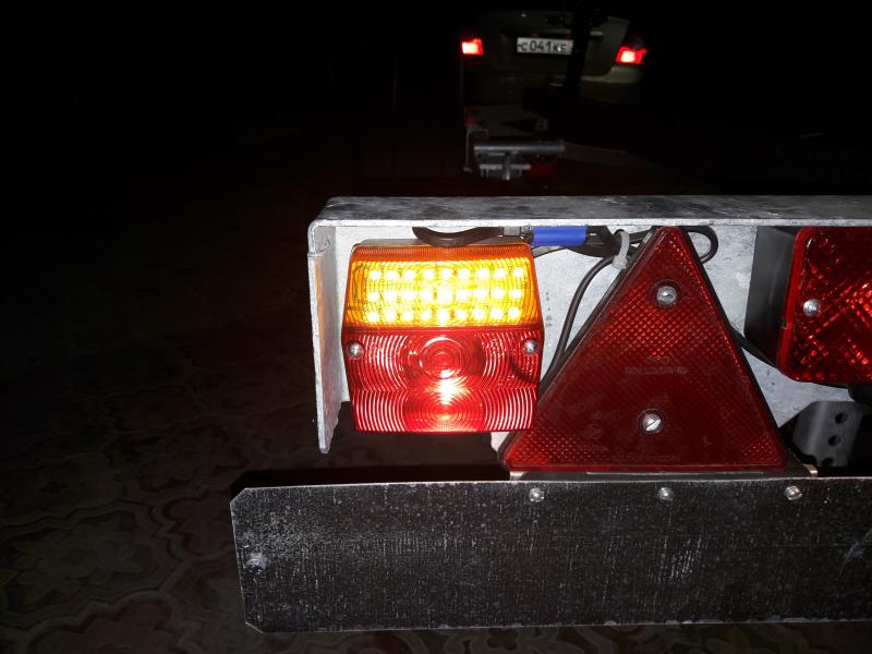

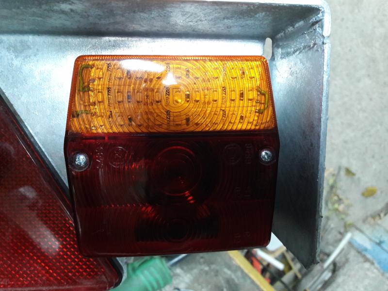

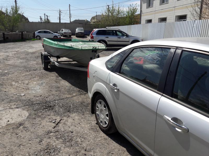

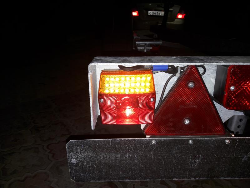

Поставил на учет сегодня и погрузил лодку, сделал кстати поворотники светодиодные, т.к ford focus ругается на доп. лампочки в поворотниках. Светят отменно в 2 раза лучше чем лампочка и вид класс :good:

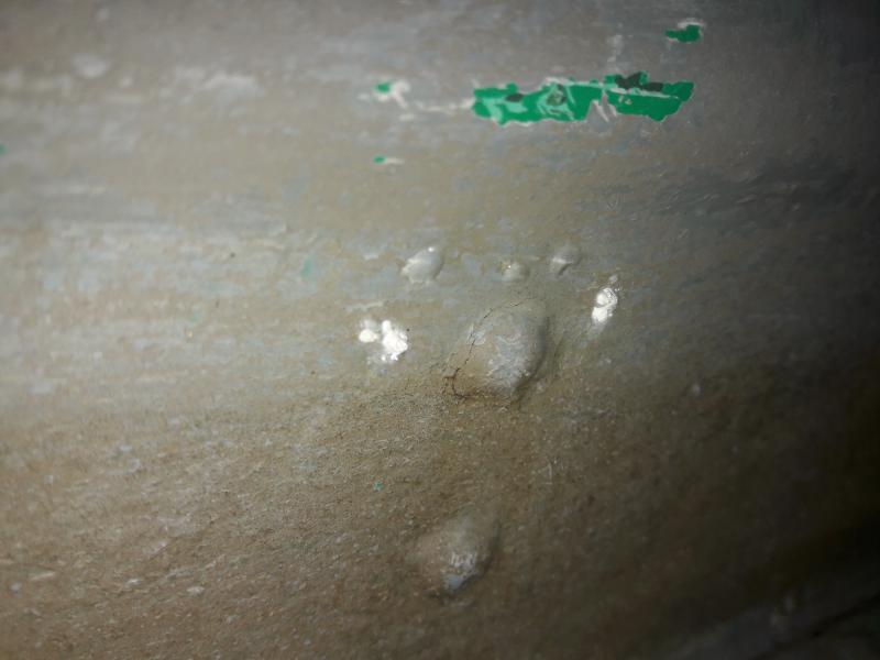

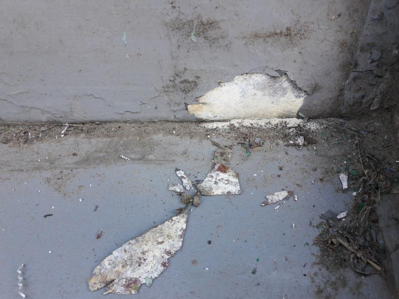

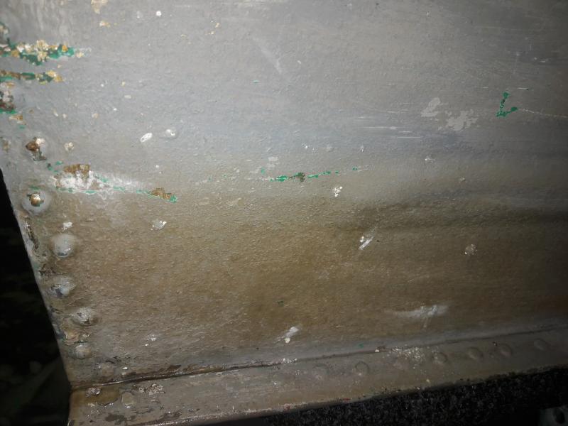

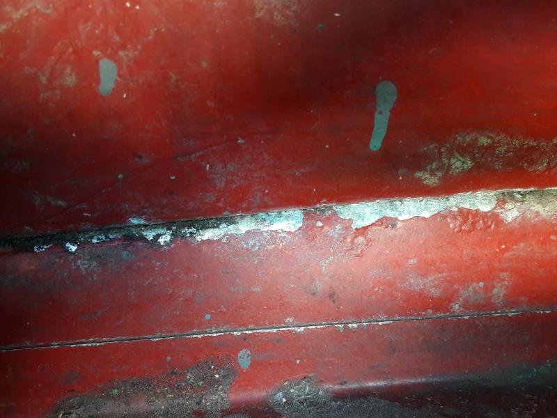

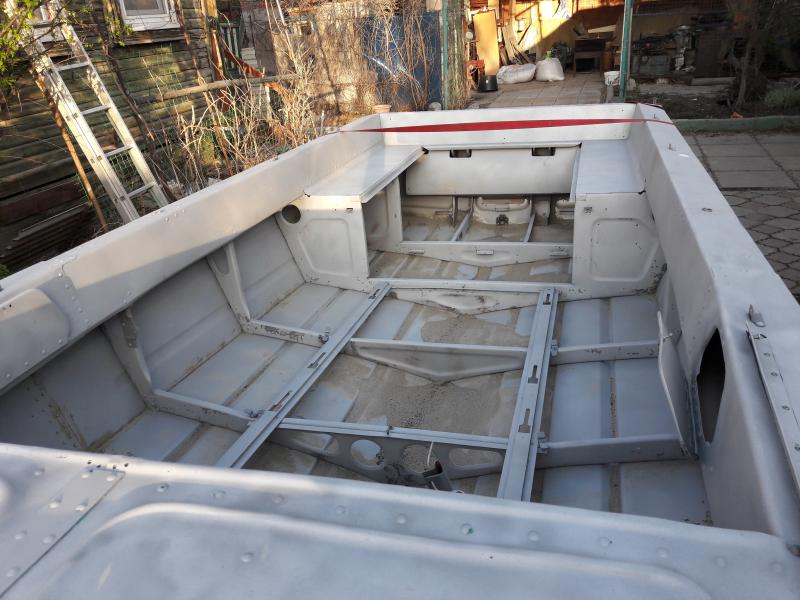

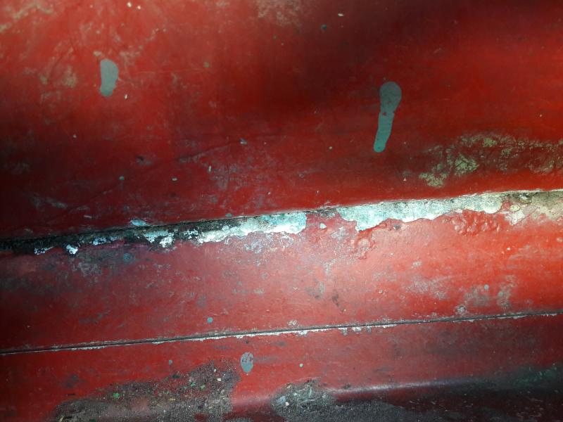

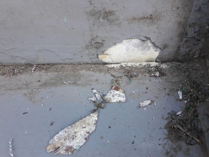

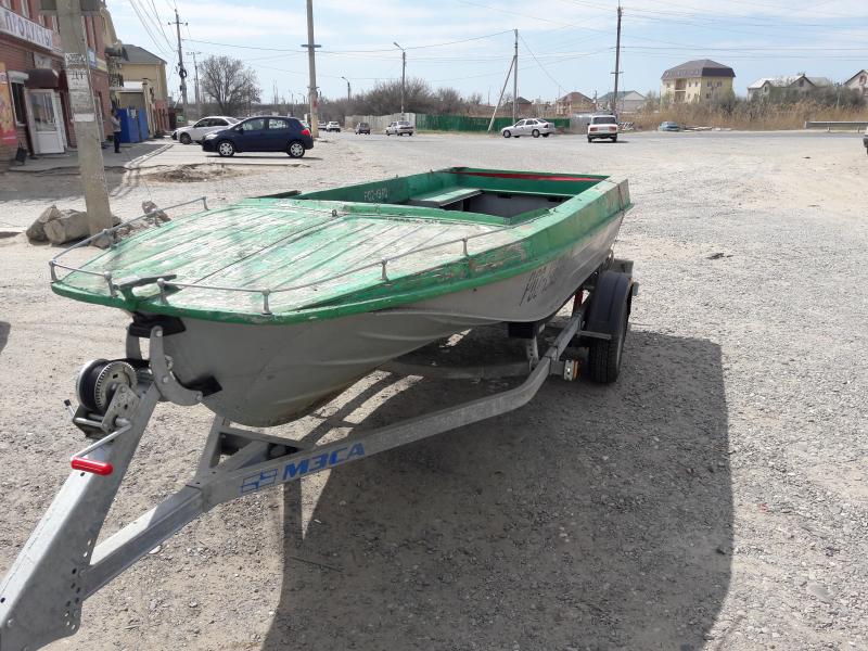

Всем привет. Сегодня заметил, что лодка в районе кормы начала покраваться где сколы краски корозией белой, но не везде...Почему так? Раньше такого не наблюдал... И какие срочные меры нужно принять ? зачистку корпуса планировал на праздники новогодние.

И какие срочные меры нужно принять ? зачистку корпуса планировал на праздники новогодние.-это коррозия дюрали. до праздника точно не сгниет до дыр. нужно чистить до голого металла с дальнейшей покраской. поставь магниевый протектор-в дальнейшем поможет

Протектор поставлю, просто до этого ничего небыло лодка стояла 2 года на берегу...а тут 2 месяца и появилась

Привет, Володя! Белый порошок это оксид цинка. Появился он не за месяц и не за 2. Это классическая потеря плакирующего слоя, результатом которого является электрохимическая коррозия металла. Плакировку могли снять по неграмотности, допустим чистили от краски лодку абразивными материалами, наждачка металлические кор. щетки и так далее. Ну и ни кто конечно не отменял временное старение и механические воздействия на довольно тонкий плакирующий слой. Снимай краску смывкой, зачищай весь порошок до чистого металла, после наноси ВЛ-02 и крась по новой. Это всё, более не требуется ни чего для нормальной защиты. Аноды защищают лодку если ты держишь её весь сезон на воде. В остальных случаях она лишена "электролита" и "земли".

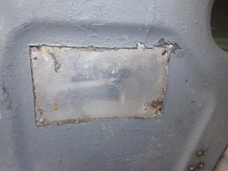

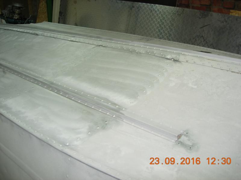

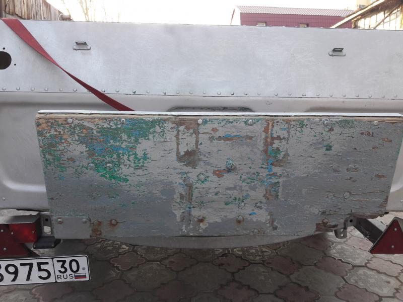

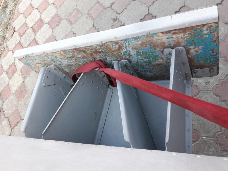

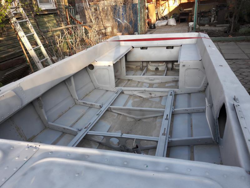

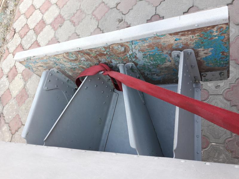

Наконец то дошли руки до лодки, на неделе подготовил, снял всё с лодки. Завтра повезу на пескоструй. Кстати во многих местах под краской уже образовался белый порошек...

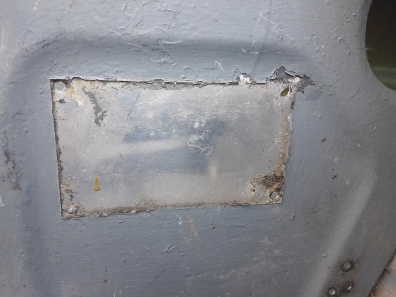

И ещё снял табличку, а под ней чистый алюминий, эти лодки с завода не грунтовали кислотным грунтом, а просто сразу красили?? :?
912
vovan944 сказал(а):
... эти лодки с завода не грунтовали кислотным грунтом, а просто сразу красили?? :?
Нет конечно.. на листах дюрали обязательно был "защитный" слой, просто время всё рушит :yes: ...

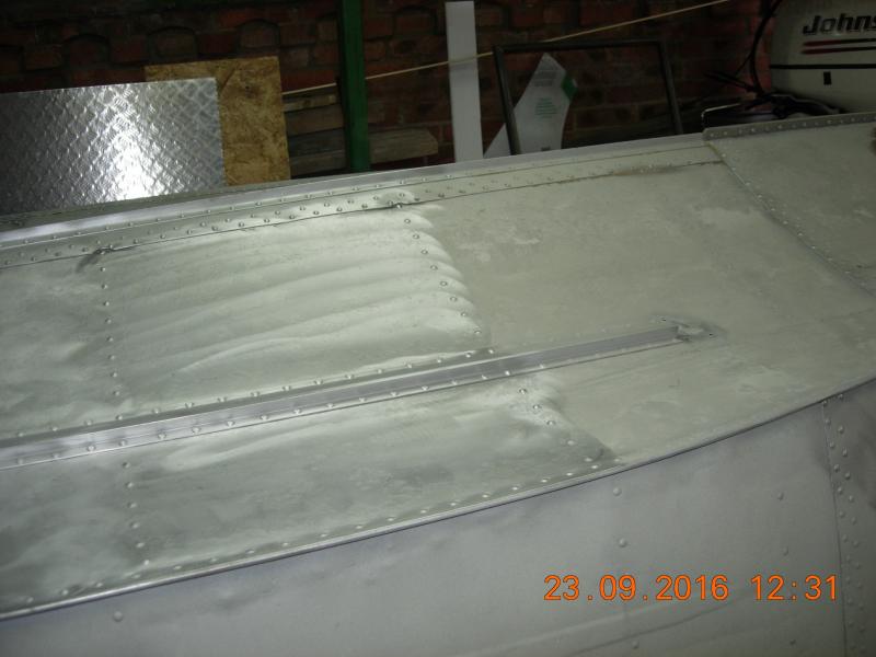

:) Не "ШАТЛ" потерпит.Но хоть сразу .Хоть завтра нужно сделать вот так; Делается это по двум причинам.1. убирается все что припущено пескоструем(мелкие частици краски особенно вокруг заклёпок)2.снимается окисел .Можно шкуркой №600,но долго.Можно мягкой(с жёлтым покрытием на проволке) щёткой на болгарке под углом в 45 градусов.Желательно покрыть кислотником в течении одного часа после этой" операции" :pardon:
3 907
Володь Казанки грунтовали и красили по той же технологии что и Прогрессы. Если у тебя под краской многочисленные очаги коррозии, осмелюсь предположить 2 варианта.
1) Лодку "драли" абразивными, потом покрасили на "Так пойдет"
2) Лодка интенсивно эксплуатировалась и имела приличные повреждения плакирующего слоя, далее её красили на "Так пойдет"
Под табличкой у меня грунта то же не было.

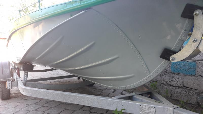

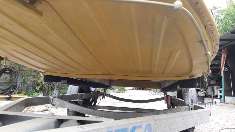

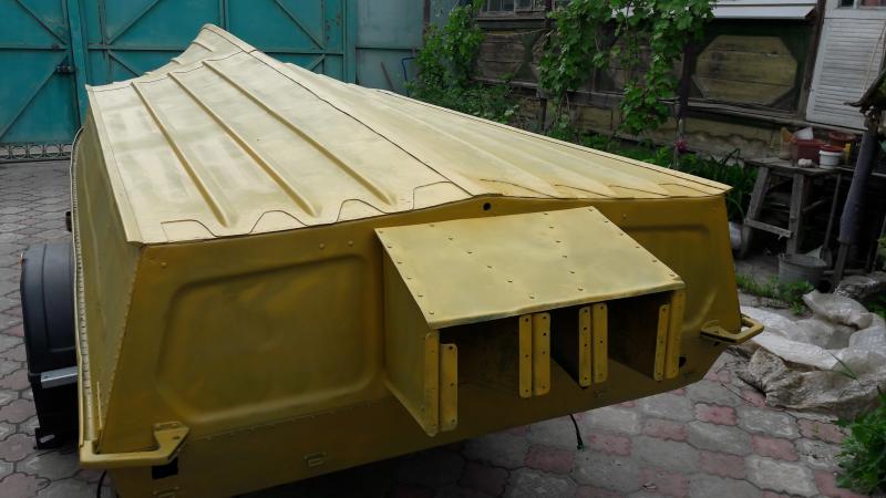

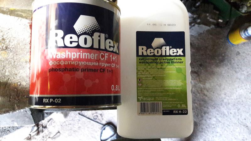

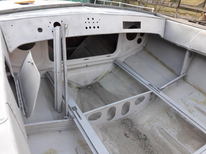

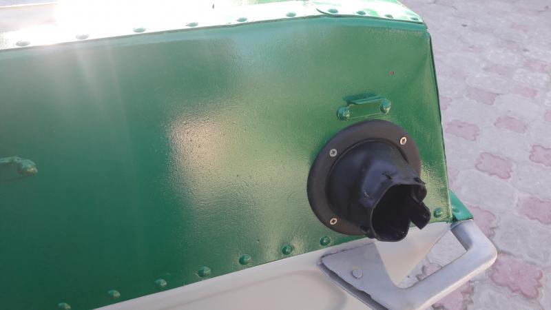

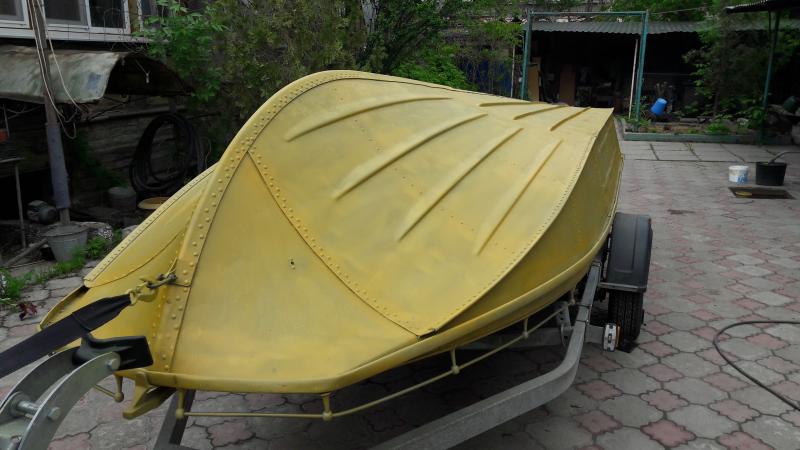

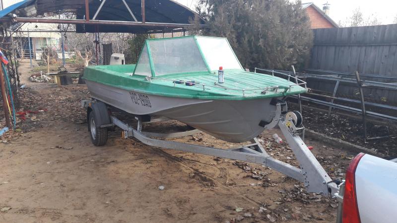

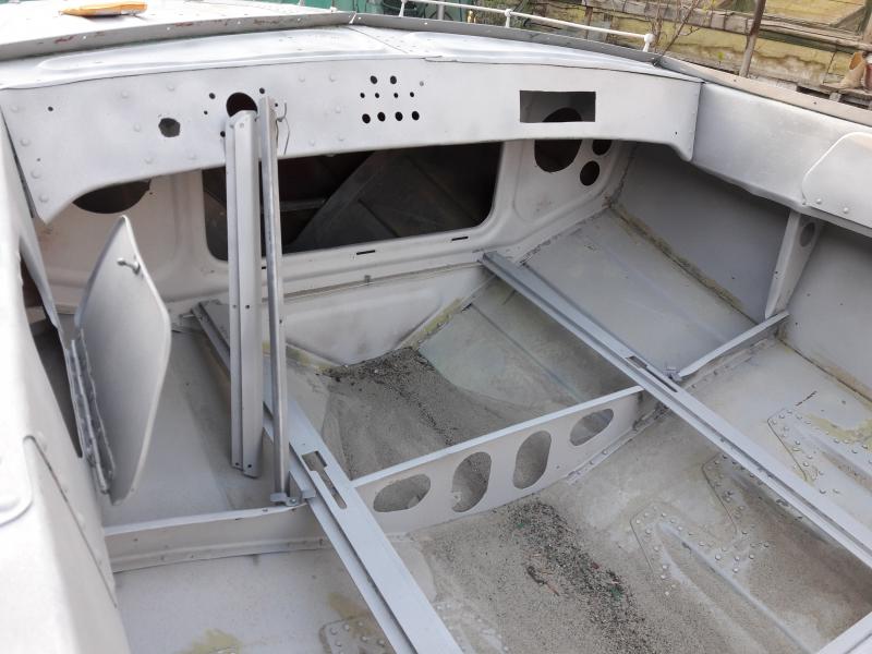

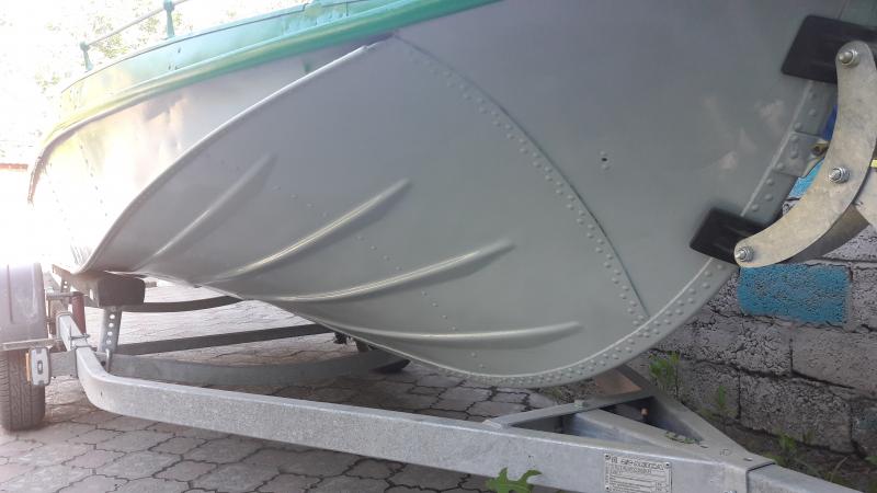

Наконец то доехал до пескоструя, очищали они ее 2 дня, говорят краска не сдиралась...Забрал привез домой и получилось так, что лодка простояла 2,5 недели, ну да ладно. Зачистил шеткой с желтой проволкой, как было описано выше и сразу же покрыл кислотником reoflex 2К. Брал 3 банки 0.8.
Вот что получилось.

9 555
4 758
Кудаж ты столько грунта вдул!?Видно что маловато страниц про покраску лодок. Надо всё сначала начинать писать,объяснять и спорить.В случае с лодками ,толще не значит лучше,хоть лодка и "татарочка"!

Положил в 2 слоя цвет у него такой один в один к банка желтой краски, потом еще и эпоксидным загрунтую, а что будет то?
В фирме которая много лет занимается красками сказали, что этот кислотник обязательно перекрывается другим грунтом перед покрской...
Вот цвет уже разбавленого 1к1
9 555
4 758
Ну допустим.Про перекрытие другим грунтом я ничего не говорил и против ничего не имею. Только кислотник в два слоя это лишнее и эпоксидным по кислотнику не кроют.Эпоксидному подслойка в виде кислотника не нужна.Эта тема уже пережёвана.Крой акриловым грунтом без фанатизма.Двух хороших слоёв достаточно.Чем толще слой краски(всех слоёв суммарно) тем больше вероятность растрескивания и шелушения в дальнейшем.Для лодки не лишним будет добавить в краску пластификатор .Это нужно для того что бы плёнка краски была эластичной и не лопалась при деформации от нагрузок которые появляются при движении лодки по воде.По этой же причине надо быть осторожней с отвердителем в грунте.

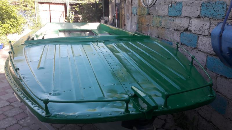

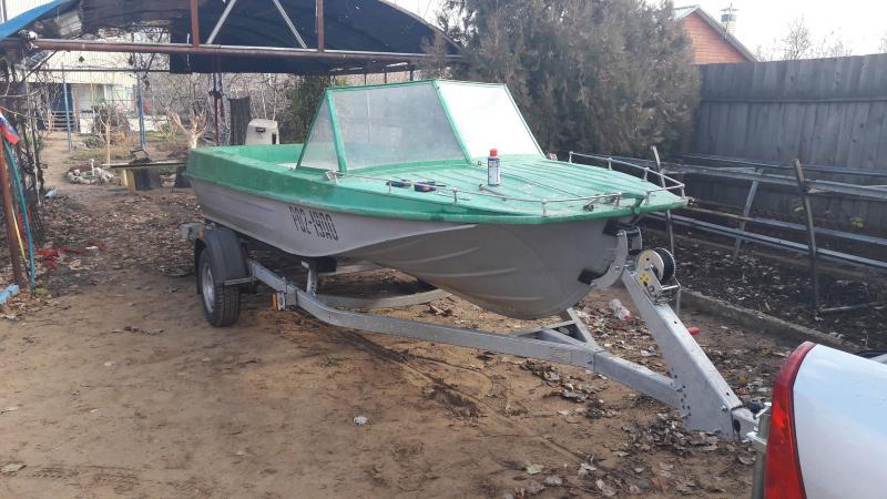

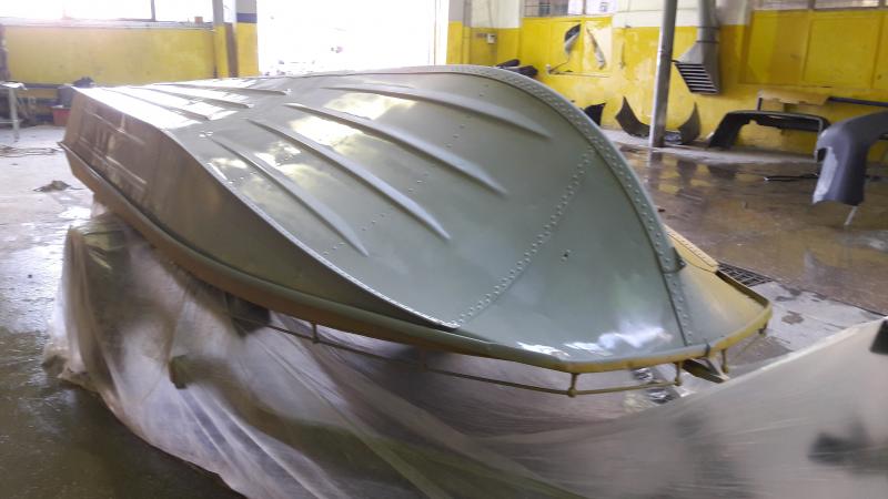

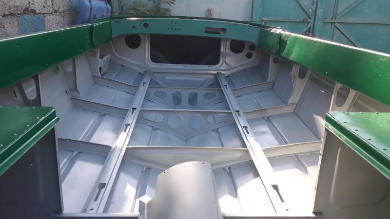

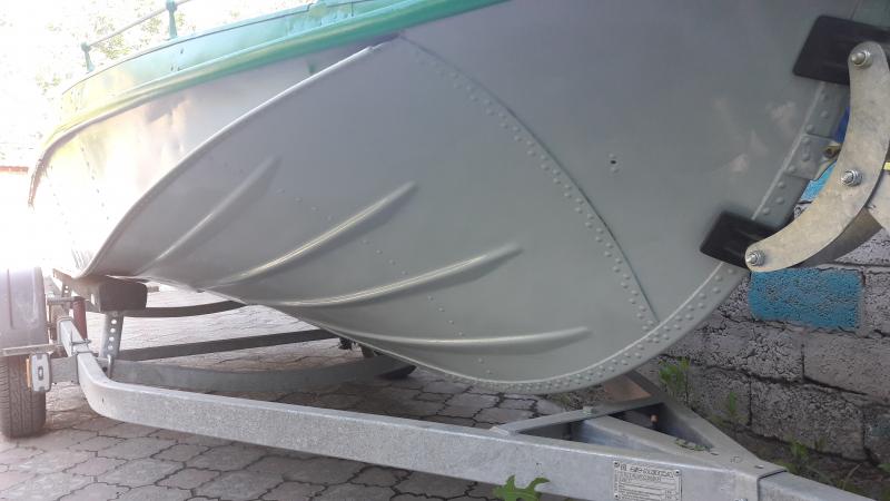

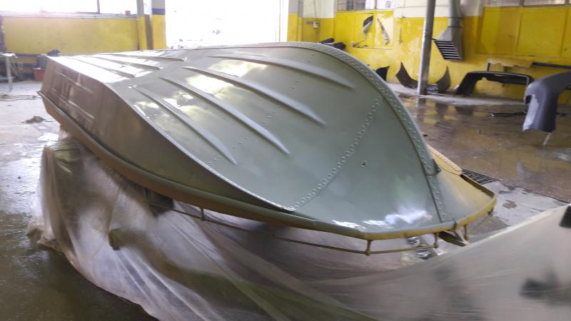

Всё наконец то покрасил! Загрунтовал акрилом и минут через 15 покрасил по мокрому.
Цвет ярко-серый (LADA) reoflex и Vika цвет капарис.
Сушили в камере, на первом фото покрытие грунтом. Грунт от краски особо цветом не отличается

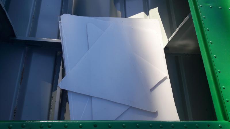

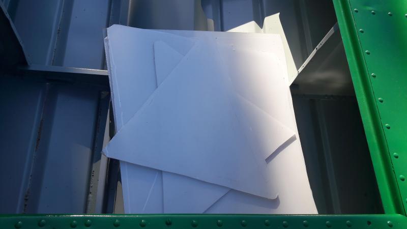

Купил поликорбанат на стекла, 6ки не было, взял 5ку.
