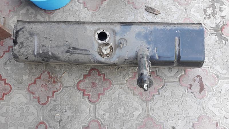

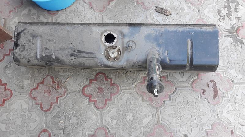

Ржавчина первая причина. Размер большой по этому в шторм хватает воздух если ьенза менее полубака.
vovan944
16.05.2013
1 753
71
Астраханская обл. Астрахань
Казанка-М, Казанка-5
Так размер у него меньше пластика, объем 40л.
8 546
3 288
Вообще-то все заводские железные бензобаки изнутри-луженые,и ржавчина-не должна образовываться.
9 781
1 028
vovan944 сказал(а):
Вот еще думаю бак поставить от УАЗки... указатель топлива только хочу поставить лодочный.
Вова, ставь и не слушай наХ никого :yes:
УАзовские баки не заржавеют за 10 лет! Имел счастье юзать 514-й, бед таких не знал никогда )))
А воздух может и из пластика нахватать система... Смотря как по волнам плясать :lodka_m
Тем более что у Вихря поплавковая камера большая, запаса по любому хватит даже если будешь вираж на борт по минут 10-ть закладывать )))

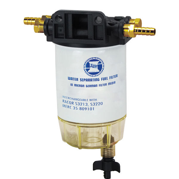

фильтр-сепаратор в помощь.

Ставил такие не однократно.Частенько подтекают на штуцерах.При монтаже ставил штуцера на бензостойкий герметик.Помогает.Только пользоваться герметиком по инструкции.Нужно время на застывание.

Текут по резьбе штуцеров?
9 555
4 762
:? Да .Особенно часто если в комплекте штуцера из алюминия .
А бензин с маслом нормально проходит?
9 555
4 762
Ну такой статистики нет,но как правило такие фильтра ставим на четырёхтактные моторы .Для двухтактных лучше подходят фильтра от дизельных моторов.Как бюджетный вариант фильтр от инжекторных ВАЗов.Работают отлично.Цена не напрягает, раз в сезон заменить и все довольны!

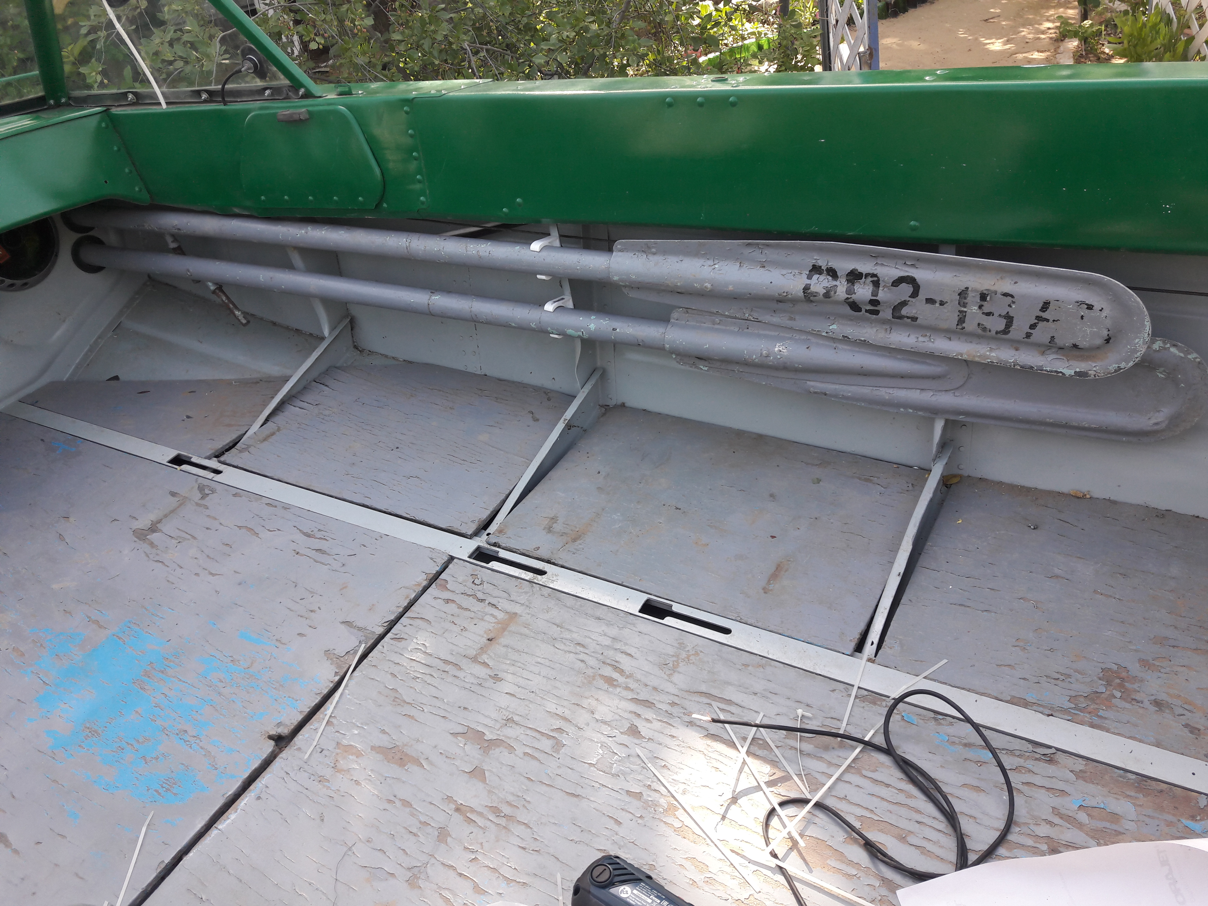

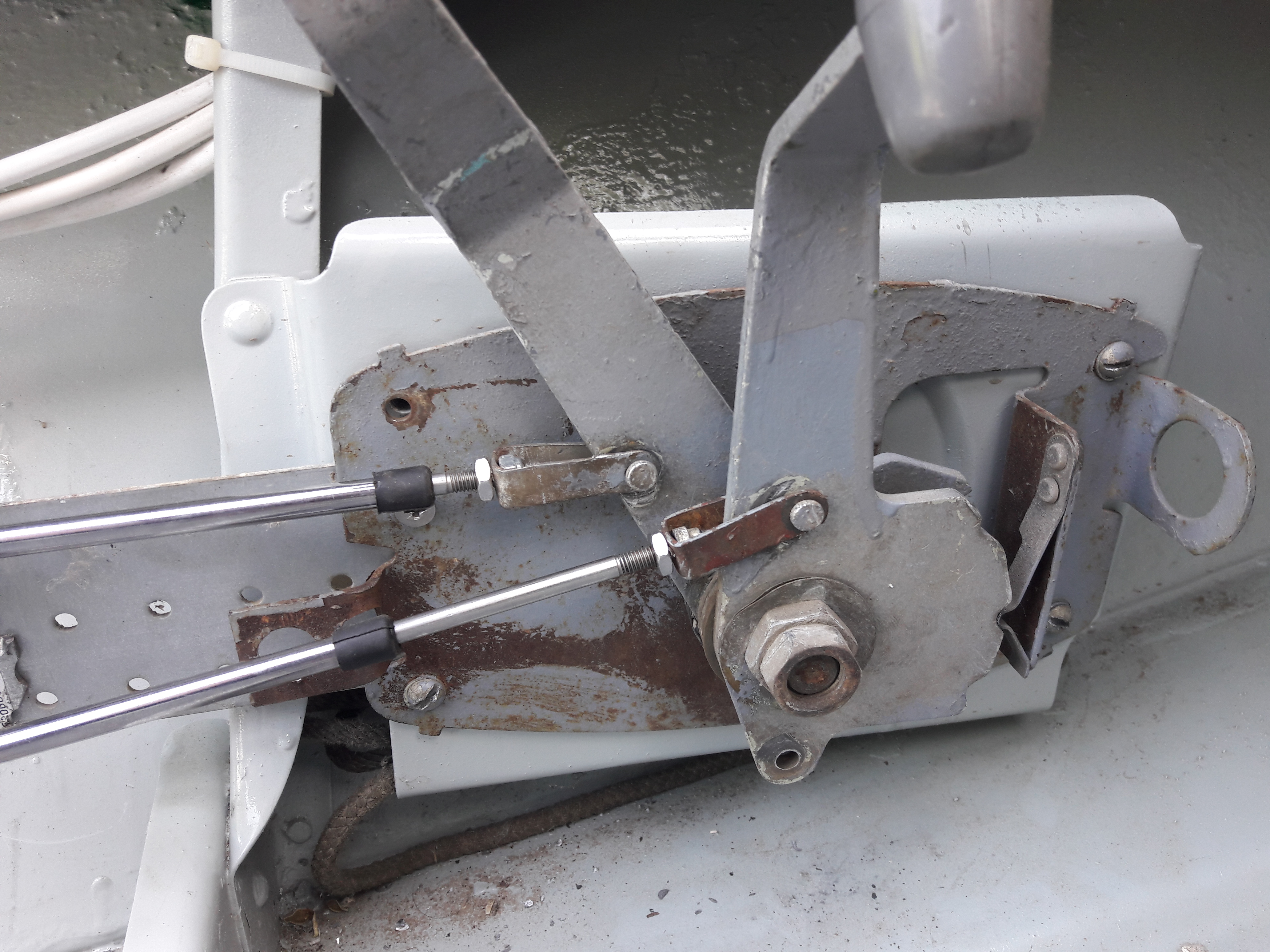

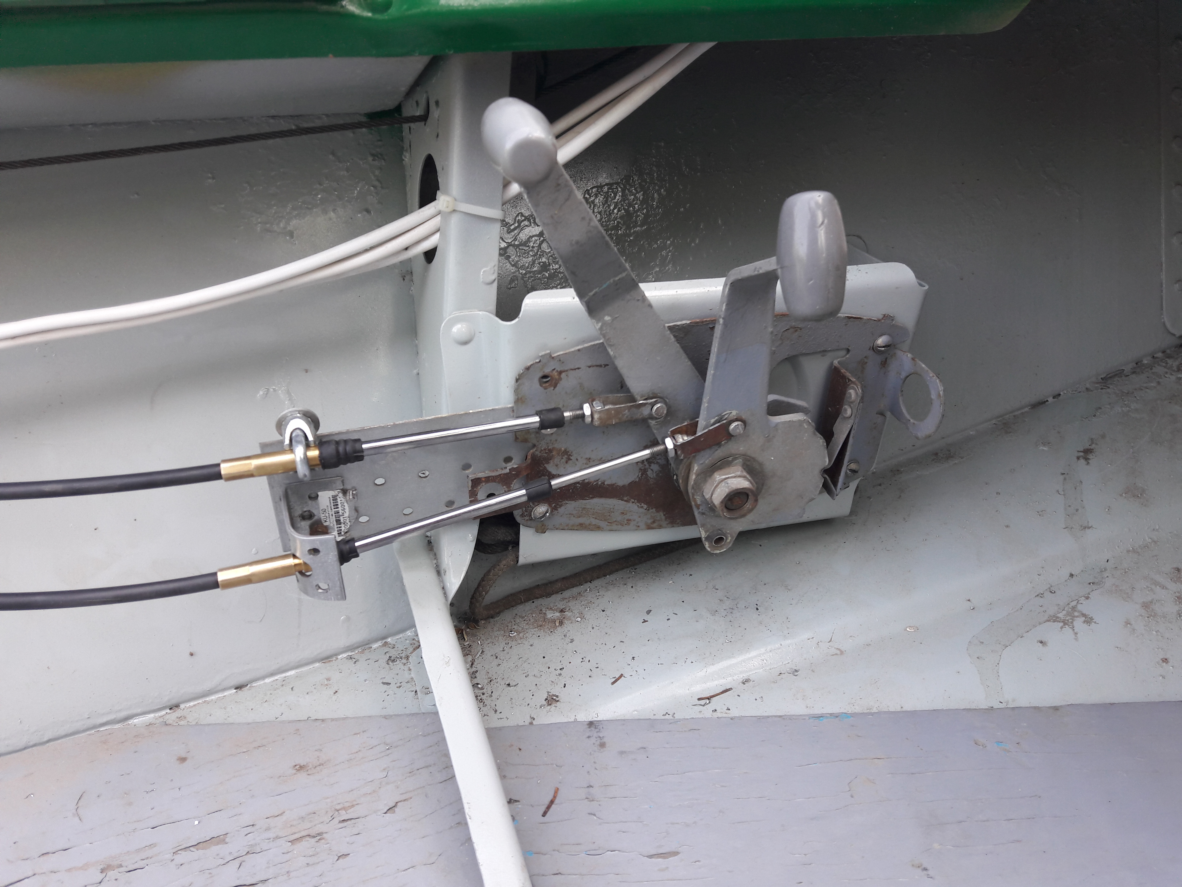

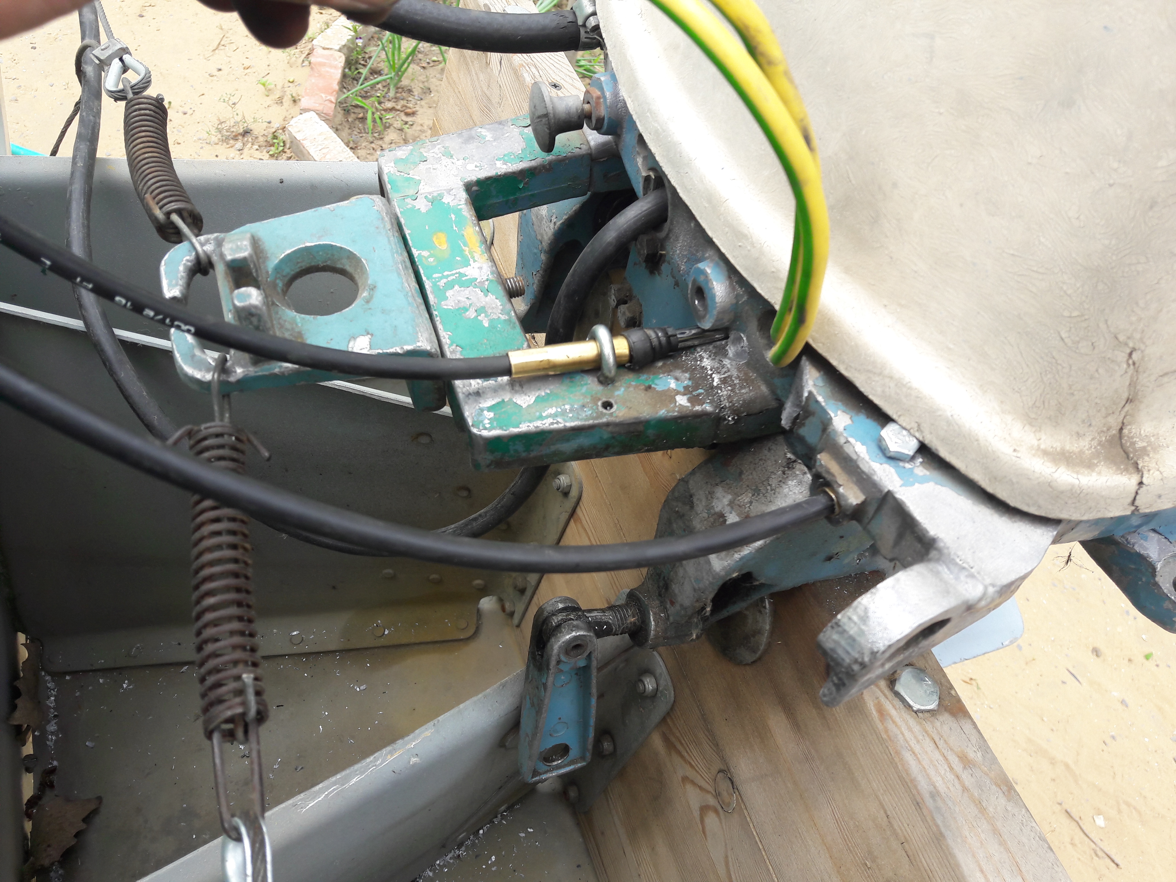

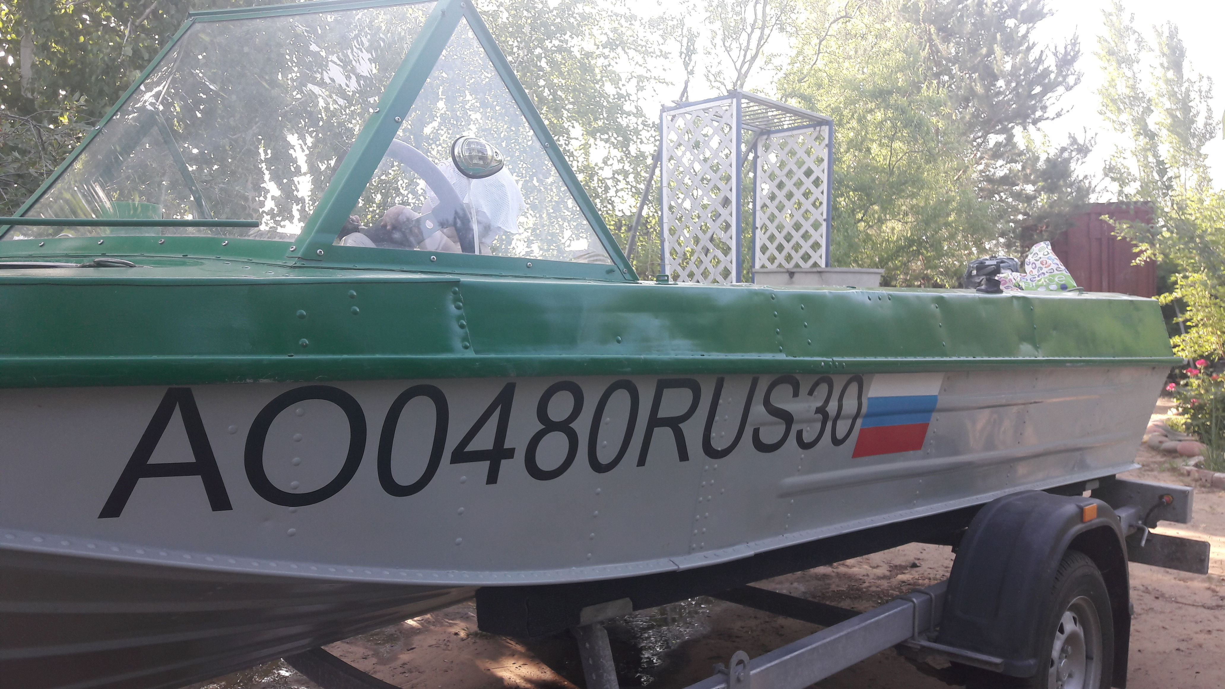

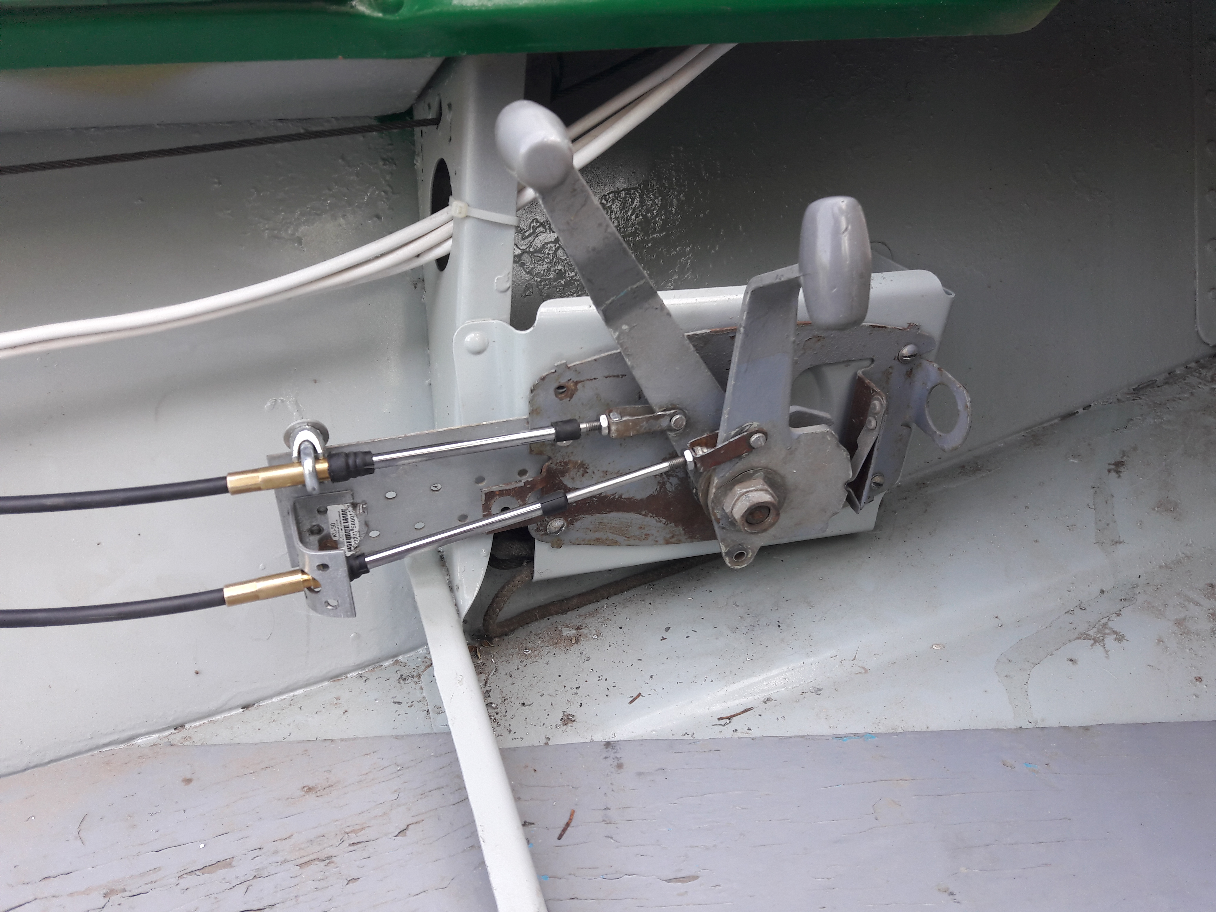

Давно не писал, никак не получалось. Поставил троса C2 и закрепил вёсла, а то по всей лодке летали. И самое главное, зарегистрировал и номера сделал.
9 555
4 762
А в деле троса попробовал?

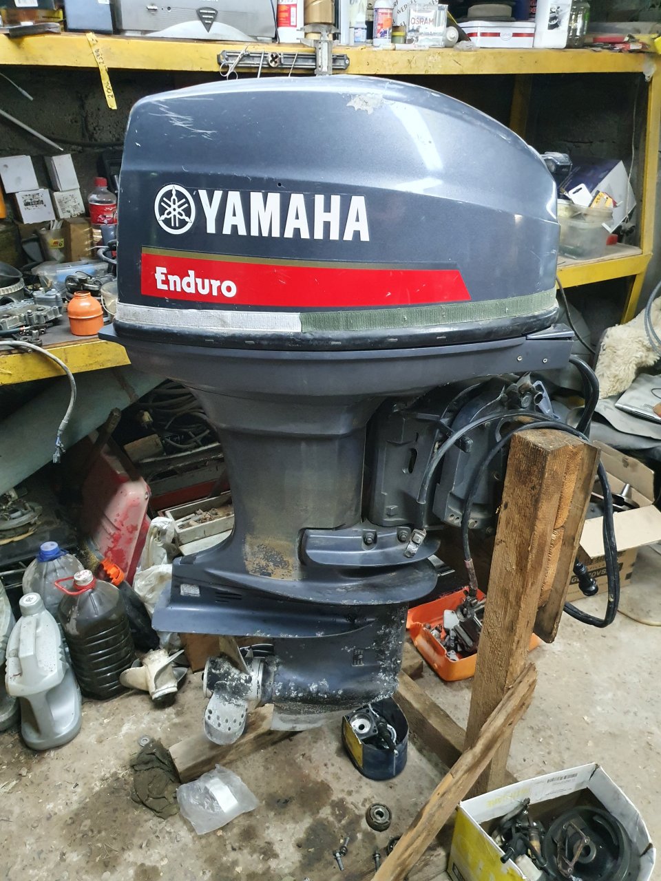

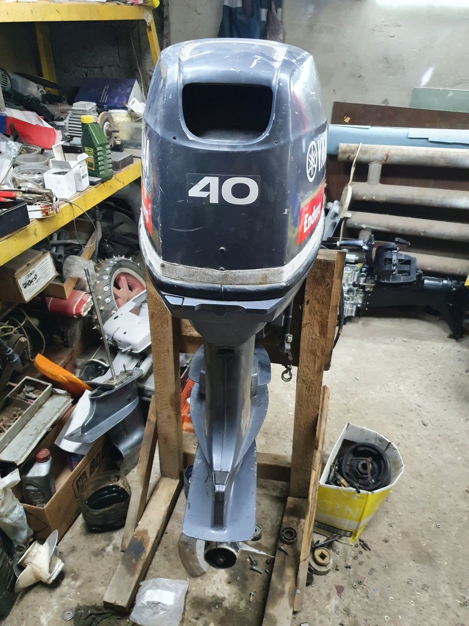

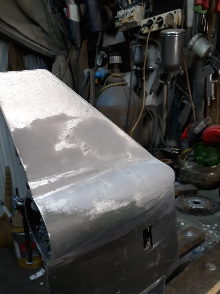

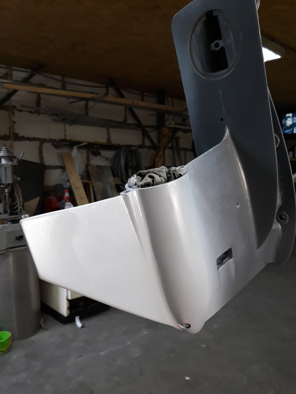

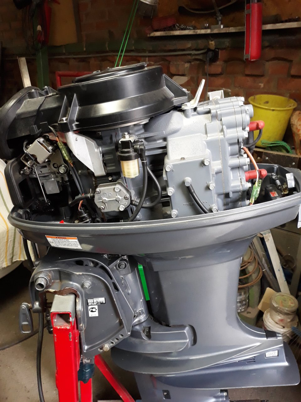

Всем привет, уважаемые водномоторники! Давно я ничего не писал и не появлялся на форуме, за это время успел открыть небольшой (пока) сервис по ремонту моторов и всякой мототехники. :D:lodka_2::lodka_m
Но речь не об этом, купил себе Yamaha 40xws 2012 г.в. комплектация мотор, машинка, троса какого то размера и документы.
Купил я его за 65 тысяч, по мотору со слов бывшего владельца сделана 2 года назад капиталка с расточкой в 0.25, редуктор нужно ремонтировать, пока не разбирал, но судя по маслу и шуму, как минимум замена сальников и подшипников.
По двигателю хочу разобрать и собрать, попутно заменить все сальники и прокладки, ну и полностью отпескоструить и покрасить заново мотор. Колпак нужно клеить, есть трешина.
По лодке планирую усилить транец, и придумывать как поставить на учет 40 сил, т.к. максимум допустимо 30. Звонил в местный ГИМС сказали, что с 1 января приняли какой то закон, запрещающий всяческие переделки.
Может был у кого опыт, поделитесь.
Ну если не получится продам и куплю 25ку 4-х тактную:hahaha:
9 555
4 762
Привет Володя.Ну по мотору и списку работ с ним ,мне кажется переплатил.Сам такой же (только не эндуро)в феврале брал.По ремонту только редуктор перебрал (резинки ,сальники ,помпа ,правка вала) и покрасил(редуктор).Делал сам .По деньгам под пятёрку вышло.А ты пишешь что замена почти всего !По регистрации ничего не скажу .Договариваться надо лично,а не по телефону спрашивать.

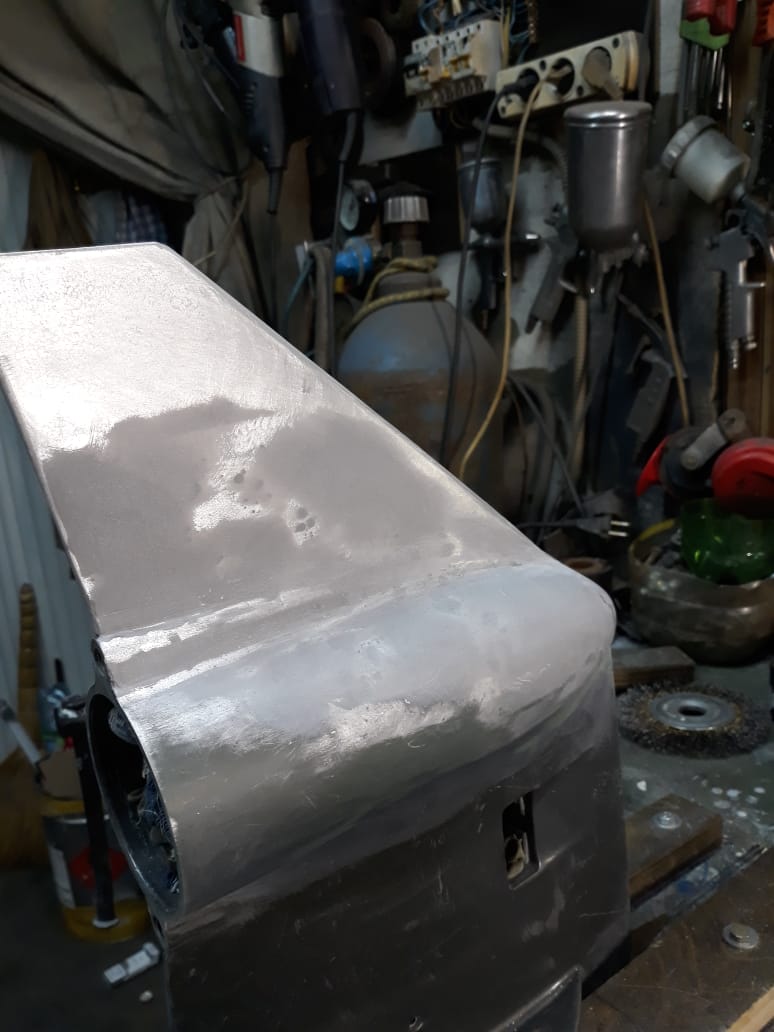

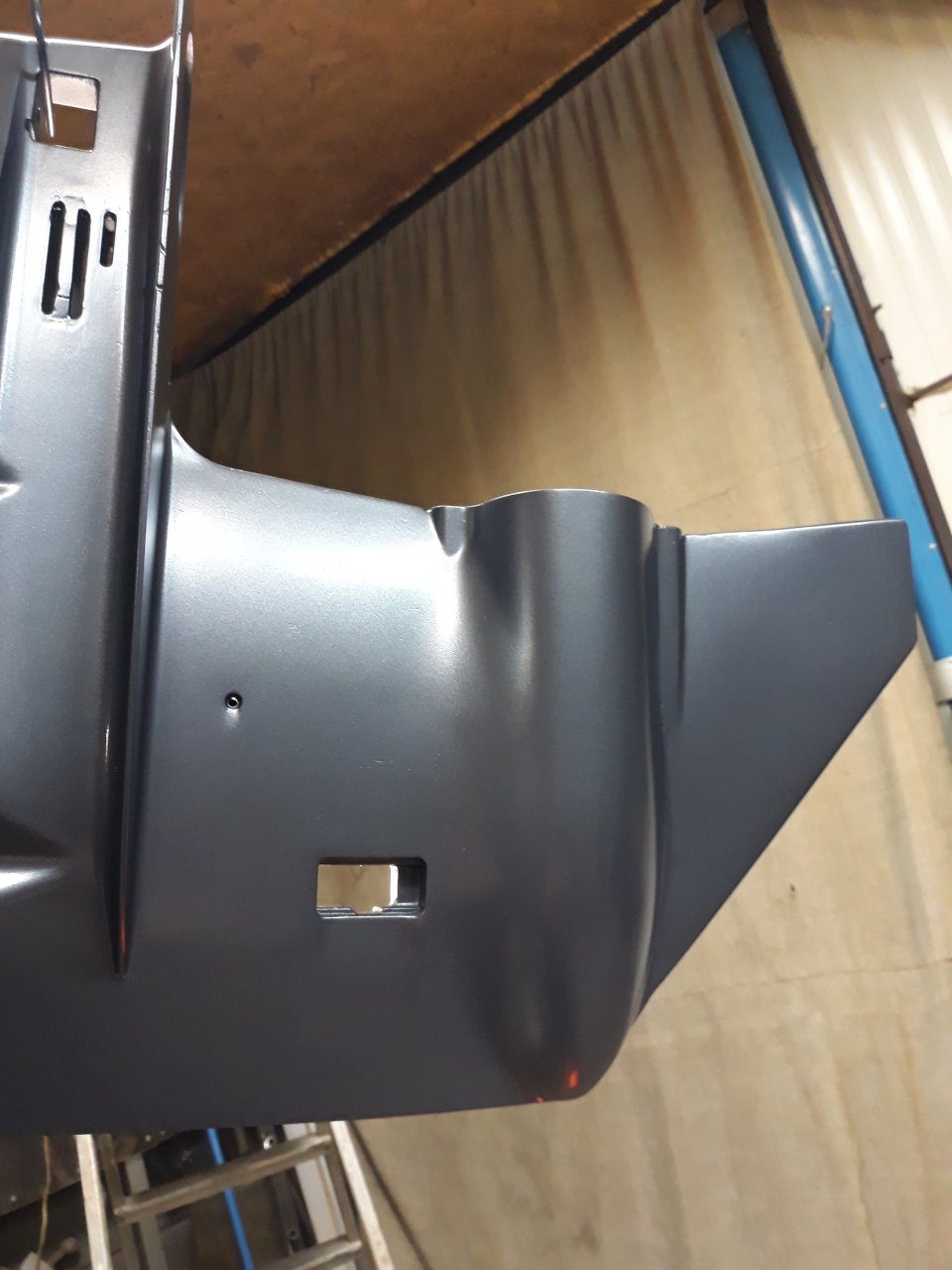

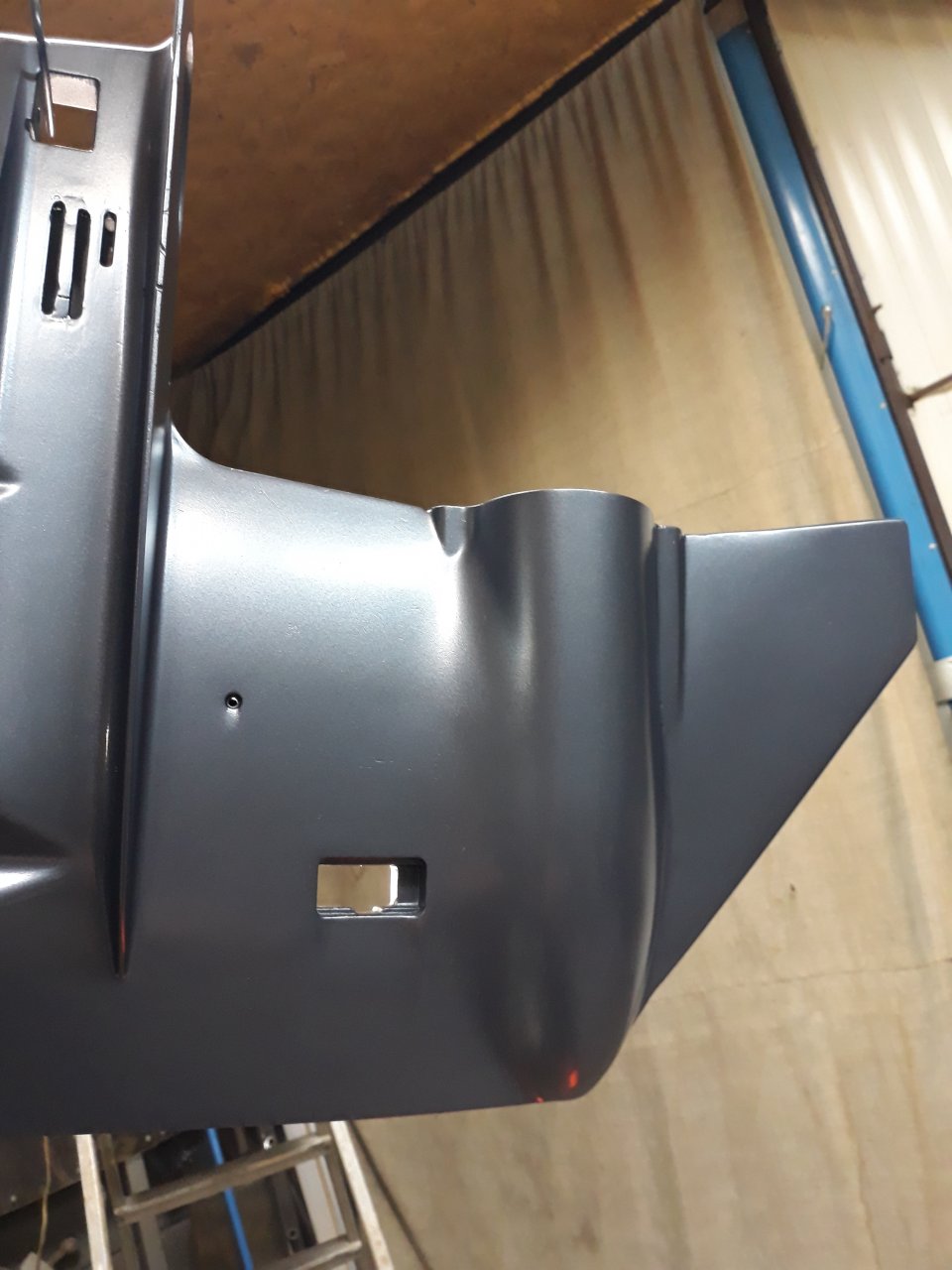

Может быть и переплатил, но дешевле ничего не нашёл, моторы без документов от 90. Они эндуры и обычные ничем не отличаются, все запчасти одинаковые. Так двигатель можно и не трогать, для себя просто хочется разобрать и сделать дефектовку, а там посмотрим.
Какой цвет подходит или только подбор?

Если для себя любимого и необходимо красить , то красить мотор надо особым цветом и красиво и %соблазна падает , перекрашивать лишние затраты и засветится можно .
Подбором. На редуктор пошло сто грамм в три слоя плюс лак.
