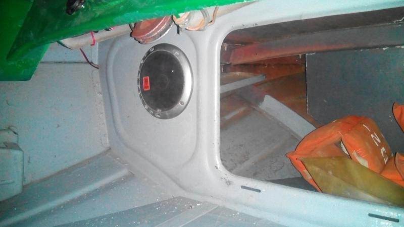

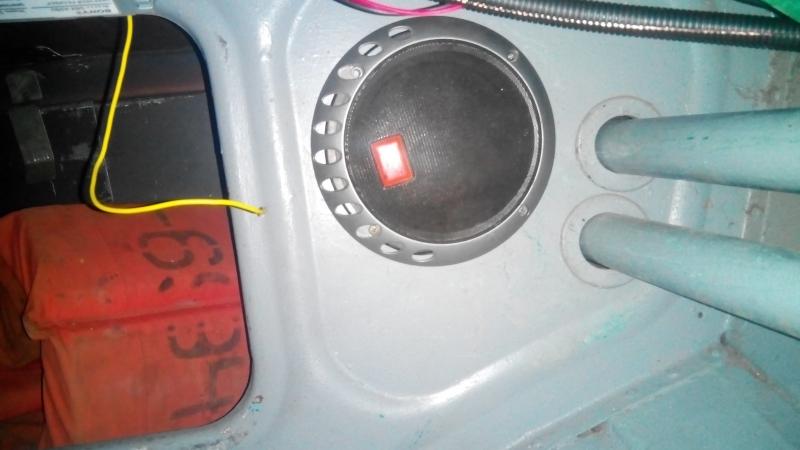

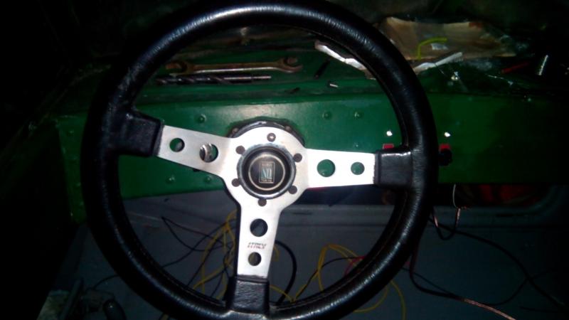

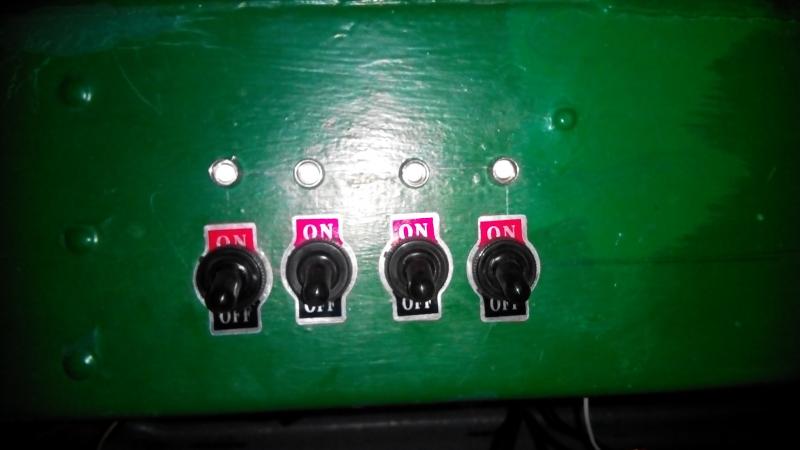

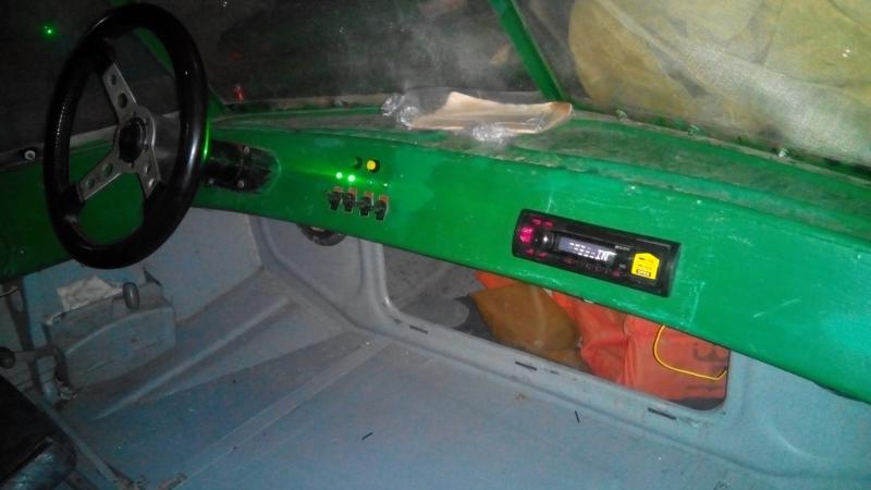

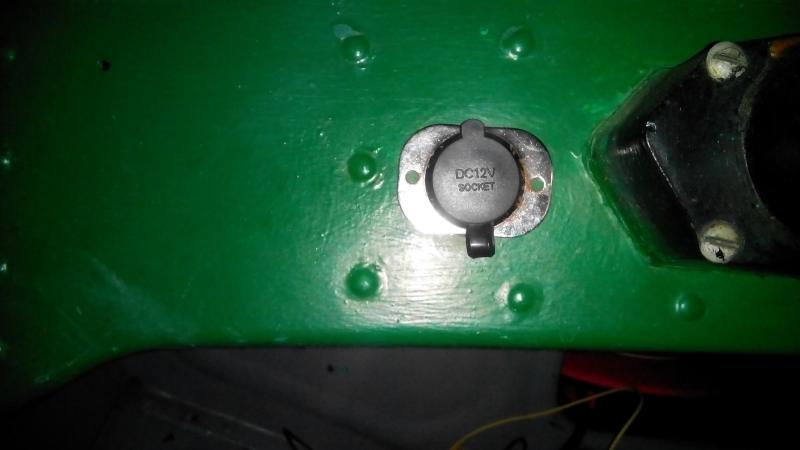

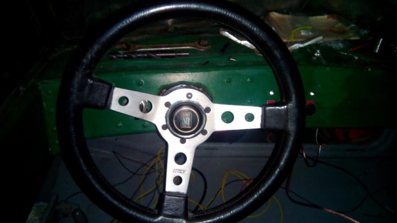

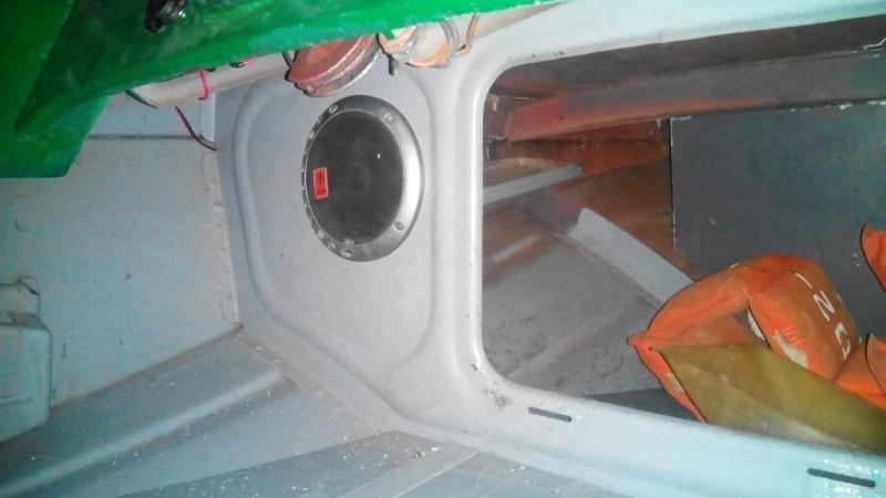

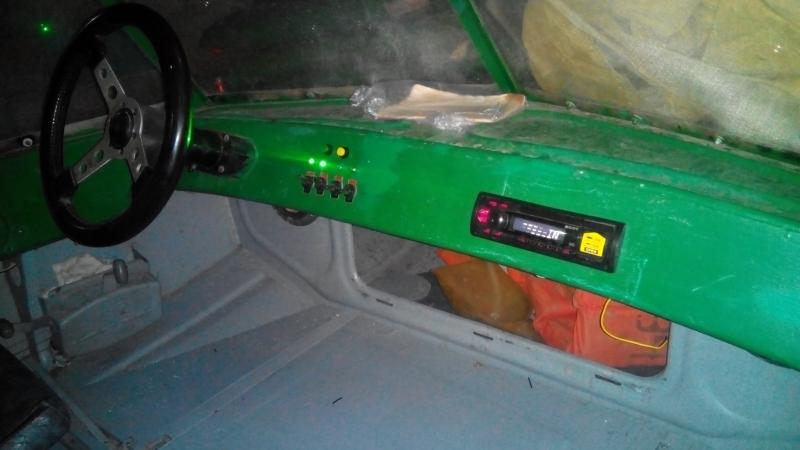

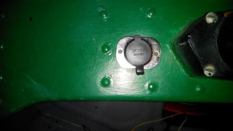

Вот поменял руль, поставил музыку, ну и тумблерочки, осталось приборы и наклейки наклеить под тумблера

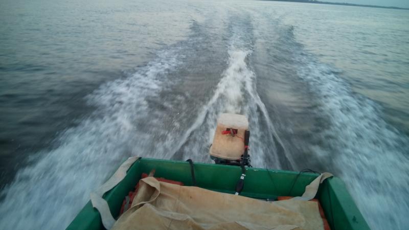

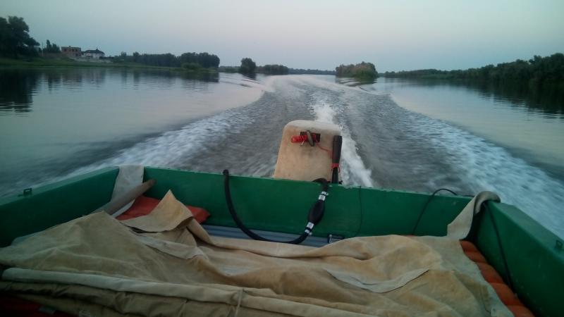

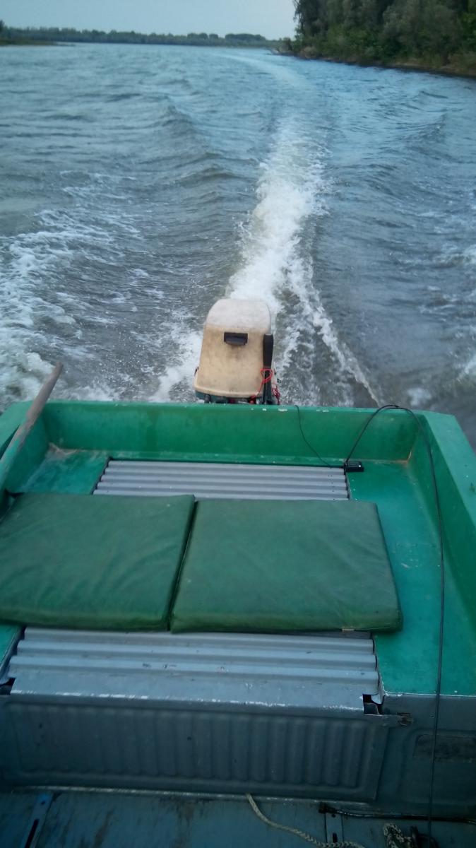

Покатались сегодня немного, 2 человека 90 и 60 +25 литров бензина и всякий шмурдяк на 25ке 38 км/ч на 4800 об.мин в 3 лица 36 км, винт 280 вроде как
Монах
07.09.2016
Архангельск
Казанка-5
Honda 45
Казаночки)) хороши под любым мотором) 35-40 км/ч хорошая скорость, после 50 уже страшновато

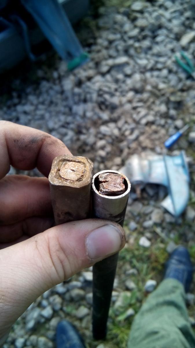

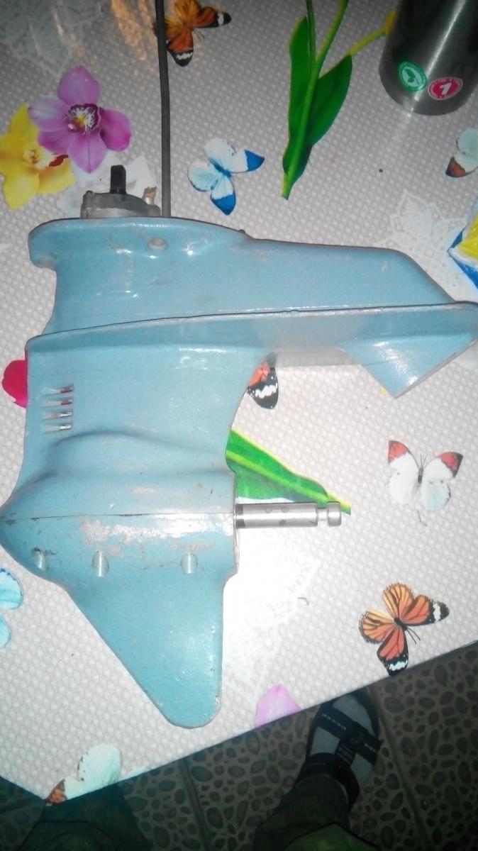

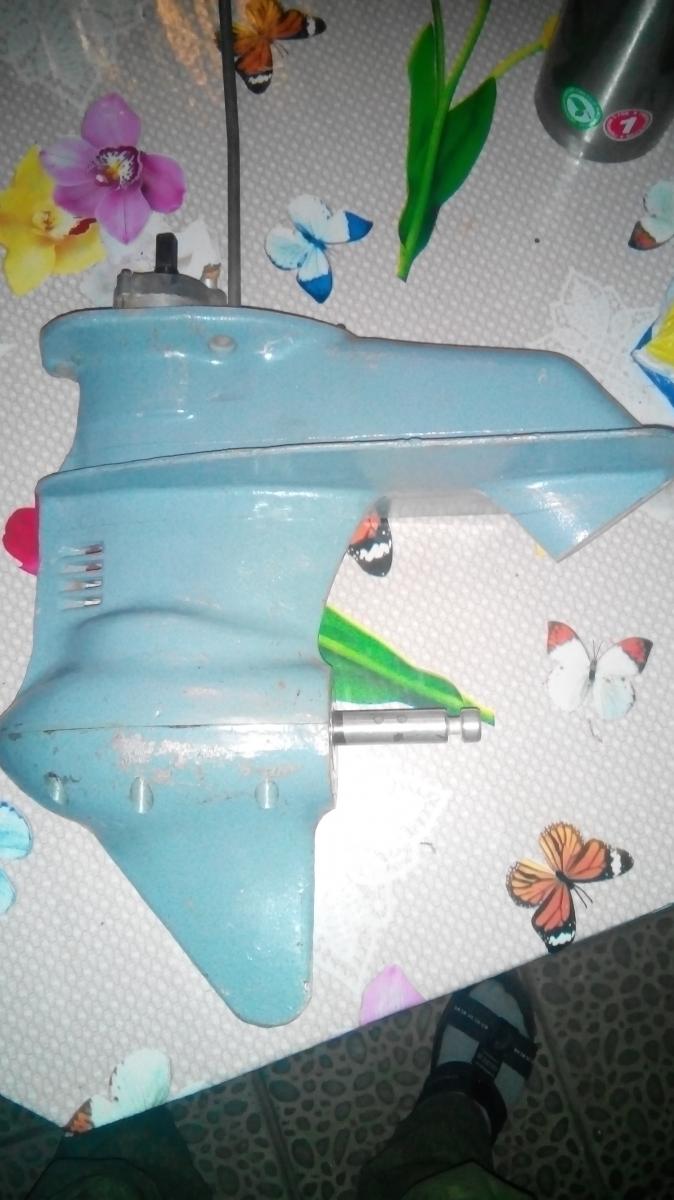

Вчера случилась не приятная ситуация, при смене места ловли задели топляк винтом и видимо провернуло торсионный вал...хорошо были не далеко. Пришлось вызывать помощь. Двигатель роботает, никаких посторонних звуков, просто не реагирует на включение скорости и нет охлаждения...завтра буду разбирать...
Alex1981
14.04.2011
2 272
131
Санек
Амур - М
Johnson 130
Шпонку не срезали, а сразу торсион провернуло?
Шпонки обыкновенные медные или латунные, хорошо у старого хозяина лодки целый мешочек их... их не срезало почему то...вал там стоит новодел...завтра с утра точно узнаем что там...
На всякий случай взял новый редуктор и вал с собой.

Володя vovan944 ты латунь то проверь. Был такой печальный опыт у меня, поставил я в качестве шпонок на винт штыри от вилки в розетку. Так вот за один осенний поход сломал два винта (лопасти) а шпонки целые :shock: Оказалось латунь в этих штырях крепче стали 20Х. (хороший состав по соотношению меди марганца и цинка) Вот так бывает. Но думаю скорее у тебя рессора сильно скручена была и просто выпала из квадрата. В общем что гадать- разберёшь всё ясно станет.

вот и причина, не стал заморачиваться и поставил новый редуктор т.к. у старого из под пробки и стакана течет масло...но воды в редукторе нет...старый пойдет на переборку и вернется на свое место.

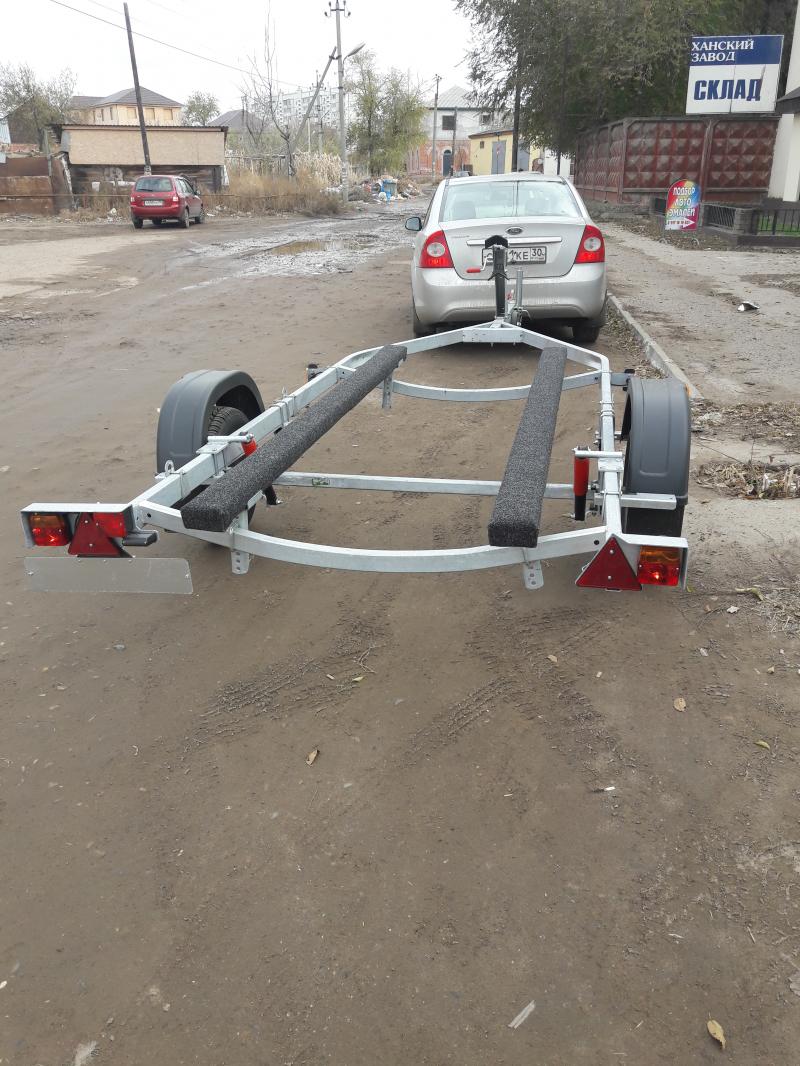

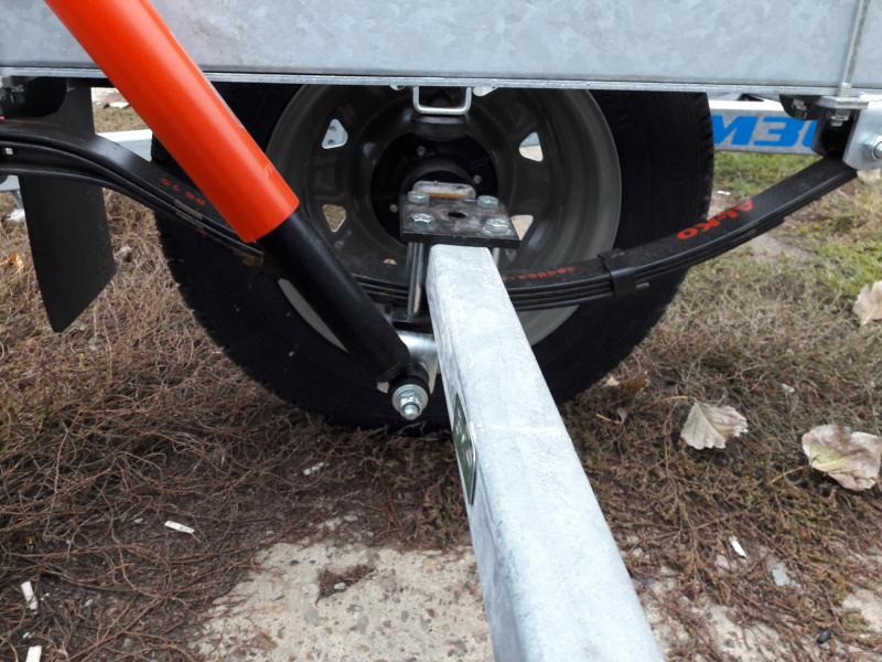

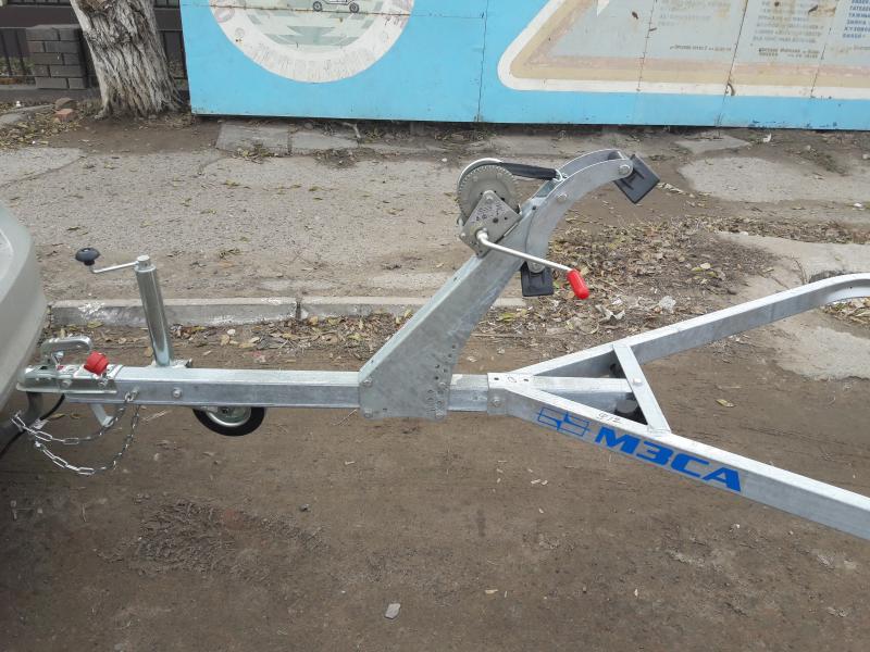

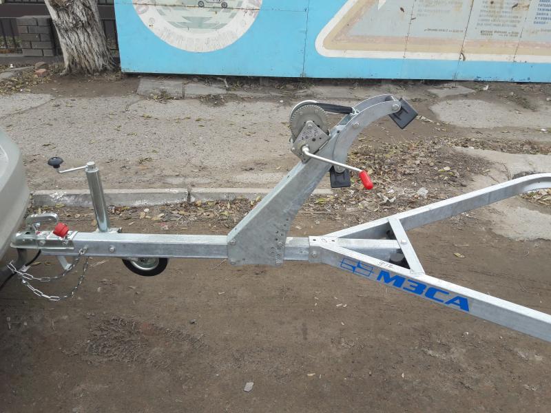

Долго думал на счет прицепа, варить или купить готовый...в итоге купил сегодня прицеп для лодочки МЗСА 81771E.101 сразу выбор пал на него т.к. это был единственный прицеп у которого передвижная колесная ось :good: (можно выставить правильный центр тяжести под конкретную лодку) Длина прицепа 5.5 м
