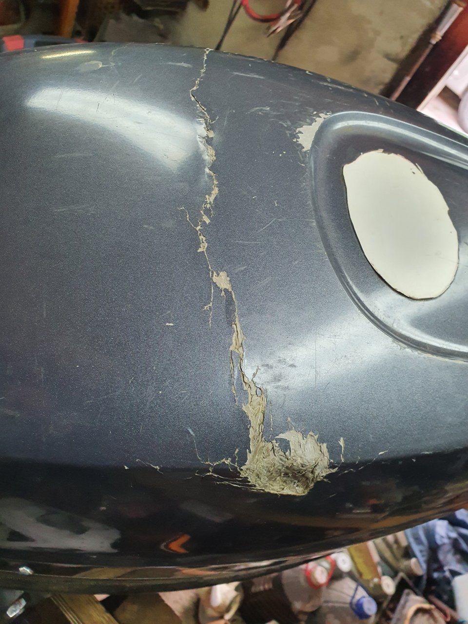

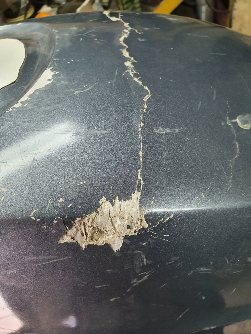

Колпак думаю ремонтировать ремкомплектом для бамперов
9 746
6 516

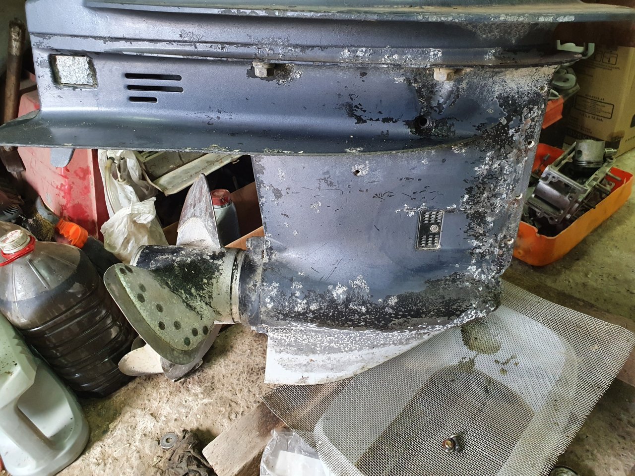

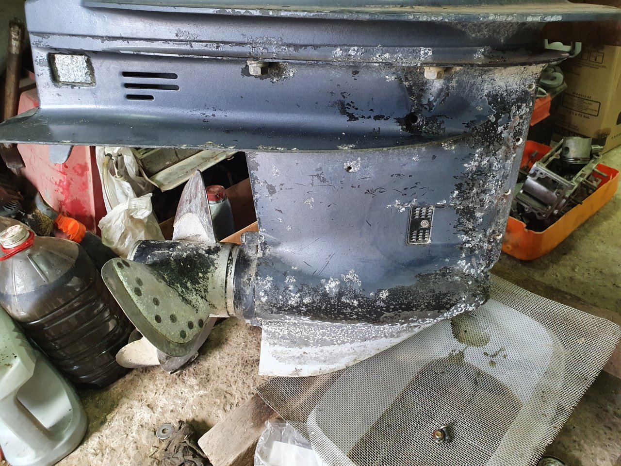

А ты масло не сливал случаем из редуктора? Водички там нет? Не очень бодро он выглядит.
А вот к совету Олега зря не прислушиваешься, если уж красить решил.
Такой колпак херово клеится средством для ремонта бампера. Через какое-то время трещина проступает. Нужно чем-то перекрывать.
Поищи шпаклёвку с длинным (5-10 см) стекловолокном. Возможно она будет лучше. Раньше использовал соответствующую шпаклёвку Bondo (США), но ее очень давно сюда не возят.

Масло слил, воды было грамм наверное 10, не больше. Посмотрим в субботу, разберу редуктор будет видно.
1 887
А ты видел вобще чем бампера ремонтируются,? я уже молчу про как
Твая шпакля валасянка по сравнению с стеклотканью или холст который идет в комплекте для ремонта бамперов ,и все это дело на полиэфирной смоле,просто отстой :snimau shlyapu:
У него колпак из стеклопластика ,а нез полосмасы, неспаять, только сшыть, тупо проволкой в патай, зачистить с другой стороны ,и наложить стеклоткань или холст что там будет в ремкомплекте на полиэфирку, сверху уже можно и волосянкой , но и алюминька тоже гуд

Ща ты теперь от меня здесь получать будешь! За зарядку аккумуляторов ты по щам получил в Ямахе, Адмирал тебя по всем днепровским веткам гоняет ссаными тряпками.... У меня токой же колпак из стеклоткани.
Набор из полиэфирки и стекломатат(как приведен выше) очень плохо пристает к колпаку. Думал туда масло попало, ан нет. Разделка шва тоже не особо помогает. Через год трещину видно.
Я активно пользуюсь полиэфирной смолой. Хороший материал, но не везде.

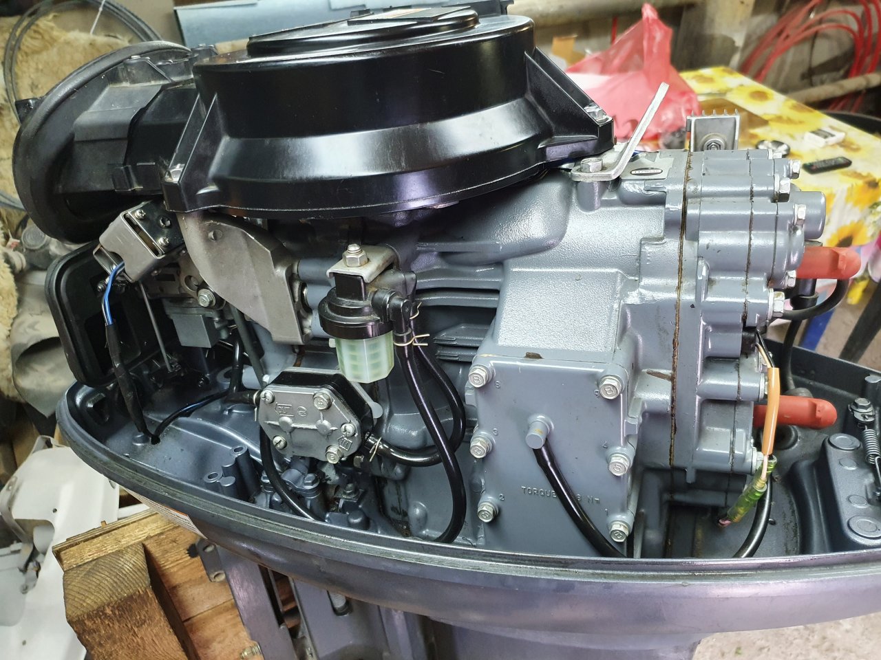

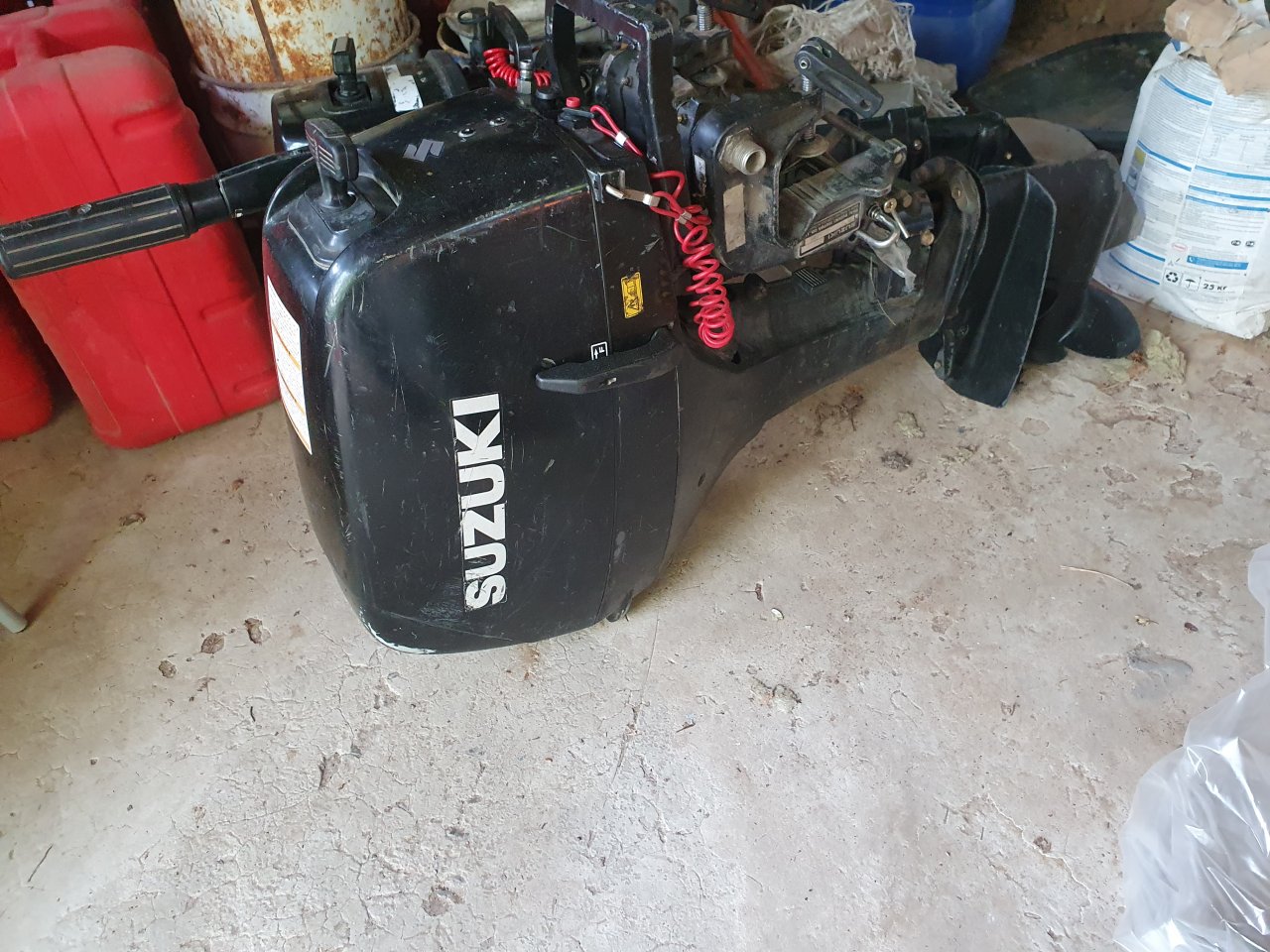

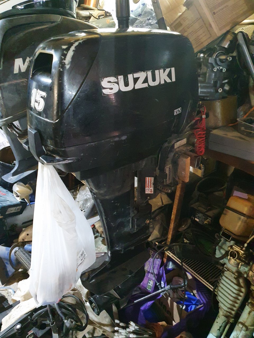

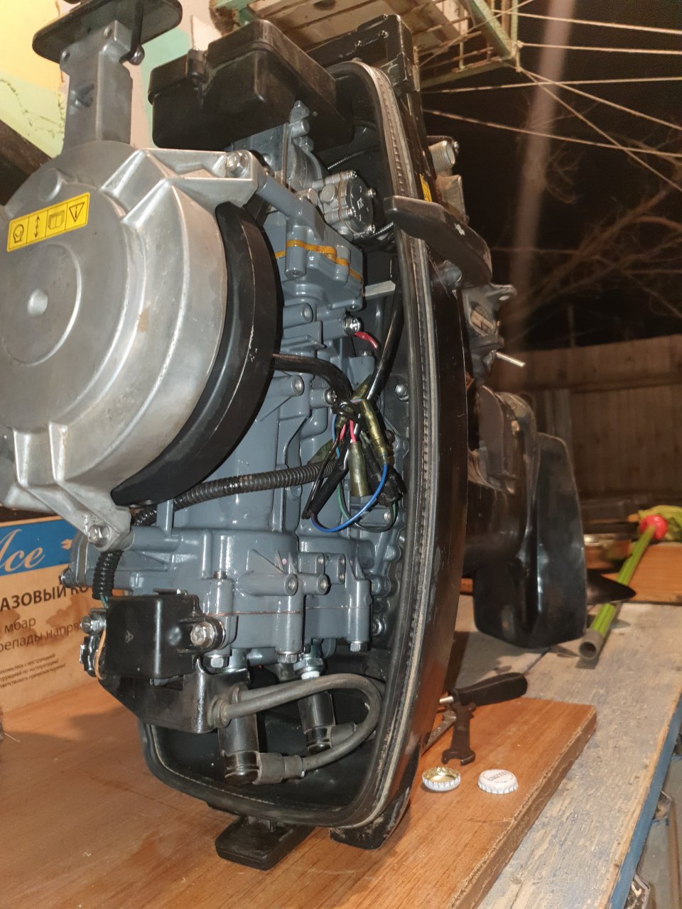

А ещё, купил я себе зимой очередной хлам:hahaha: казанку с булями (в Волгоград ездил за ней) и мотор Suzuki DT15 2013 года выпуска (на гране с серией A) мотор купил за 20 тыс рублей, естественно, как мы любим в полностью ушатаном состоянии, но с документами:hahaha::hahaha:
По мотору в редукторе развалились шестерни, погнут и свернут гребной вал, в двигателе мервый нижний шатун.
Был он в таком состоянии как на 1 фото, без колпака.
Редуктор был полностью отмыт, новые шестерни (RT если не ошибаюсь)
Новые оригинальные сальники и резинки
Новые подшипники, взял обычные koyo
Полностью весь ремкомплект помпы (аналог)
Пришлось купить новый гребной вал ( взял аналог)
Купил б.у. колпак и уплотнитель колпака за 4 тыс.
По двигателю компрессия была 8кг. и явно был недостаток масла, купил 2 поршневых комплекта 0.25 (опять же RT) расточил блок, оригинальные сальники и прокладки, коленвал сначала хотел отремонтировать, но потом нашел на воднике б.у оригинальное колено от серии А, за 5 тыс и естественно взял.
Коленвал приехал как и обещали в идеальном состоянии, были куплены оригинальные подшипники ВШГ (кстати как выяснилось они 1 в 1 подходят на ветерок 8:hahaha:). Все собиралось с затяжкой динамометрическим ключом по мануалу, ну и естественно новый гребной винт тоже по моему RT (в синей коробке) 11 шаг.
Фото при сборке не делал, поэтому только такие,
бюджет этого мотора получился около 60 тысяч, не считая работы, но по факту можно сказать новый мотор.
Ну ругаться не будем, будем экспериментировать!

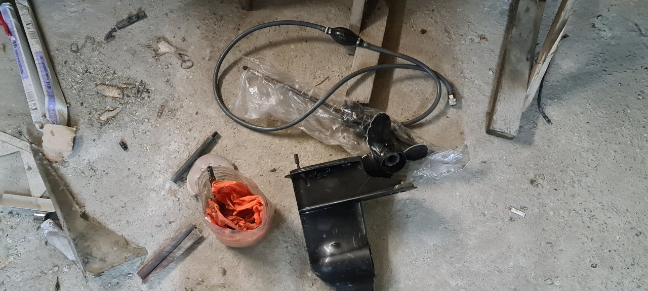

Меня отверстия на нем смутили и коррозия. Слей с него масло, дай пару атмосфер давления и в воду. Если сальники - поменять, если корпус - разбирать и варить. В отличии от Муры я все это через свои пальчики пропустил: и редуктор, и колпак, и многое другое. В чем-то сам разобрался, в чём-то народ подсказал.
Редукторов я этих уже перебрал не один десяток, варить в любом случае, т.к. дыр там насверлили, пескоструй и раковины шпаклей по алюминию. Сальники и подшипники всё под замену. А дыры это был прекручен нож какой то

Руки из одного место растут :bebebe, я впаивал в бампера сетку, и изнутри ремкомплектом, нежаловался
Где по щам за зарядку получил??? Аууу, даже Василий делает правильный вольтаж на своих регуляторах, :bebebe:bebebe:bebebe

На вот учись батаник, первый попавшийся ролик,отваливается и на этом месте образуется у тебя липкая часть , полиэфирка перегрелась , когда перегрета сильно,замечал тоже отслрение, надо тонкими слоями, но чтоб толтый получился
Мозгов же нехватит тряпкой с холодной водой охолождать
9 746
6 516
У самого как тросы лежат,аааа? Фото давай
Вот так братья белорусы из двух половинок машины собирают одну, потом форсунки сверлят, чтоб тянула лучше и обязательно вэбасту ставят, не две! Ты ещё с Тик Тока ссылки начни скидывать.
В твоей дурной голове хоть мысли возникают, как композиты работают? Маленькое повреждение можно заделать визуально. Если такая деталь треснула, ее не восстановишь. Где вибрации или нагрузки она снова треснет. Смола лишь наполнитель, дурень, нагрузки несёт волокно и его свойства в сочетании со смолой. А оно разрушено. Про комбинацию волокон и смолы и способы их запекания я вообще молчу. Пока в этом мало кто в мире преуспел и действуют методом проб и ошибок.
Подумай головой хоть раз перед тем как брякнуть. А вообще, что ей думать, она тебе нужна чтобы ей есть.
Продолжай учиться на роликах из интернета, балбес!
А для чего дыры? Типа защиты колхозили?
