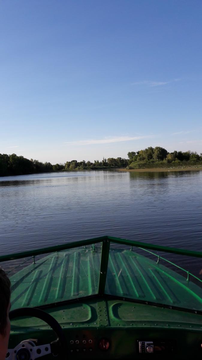

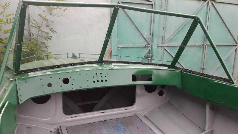

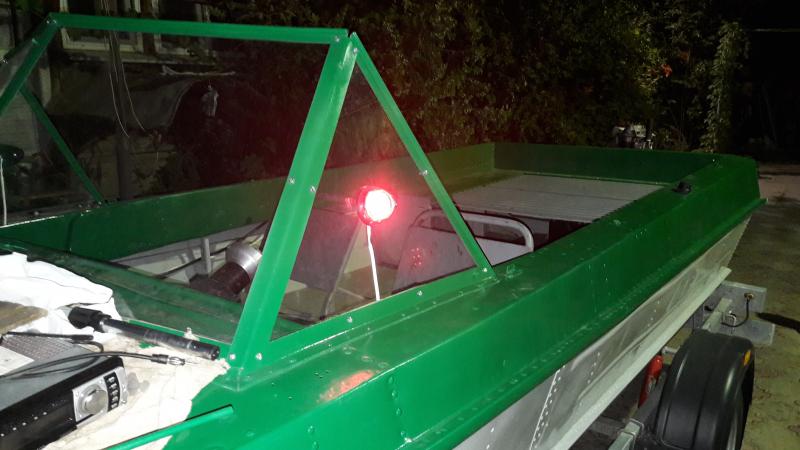

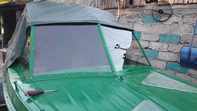

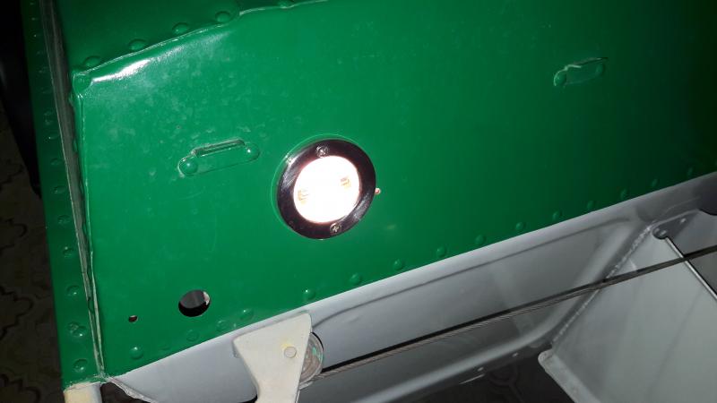

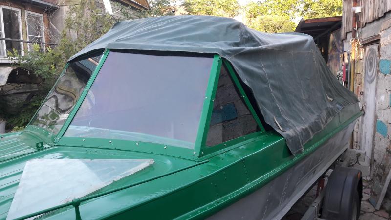

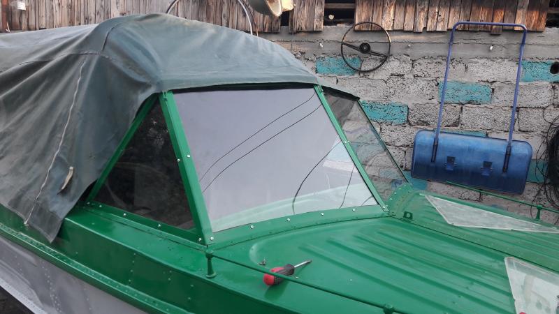

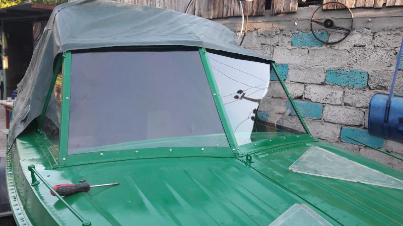

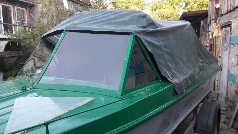

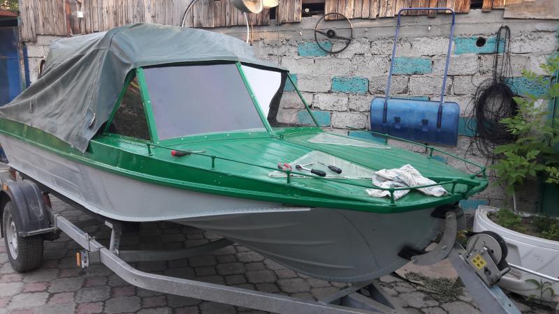

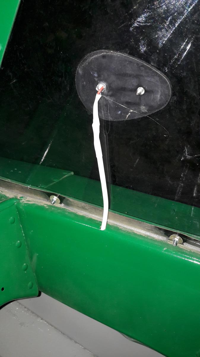

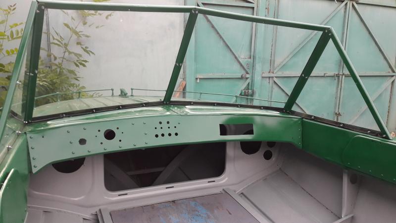

Вот поставил стекло.
vovan944
16.05.2013
1 753
71
Астраханская обл. Астрахань
Казанка-М, Казанка-5

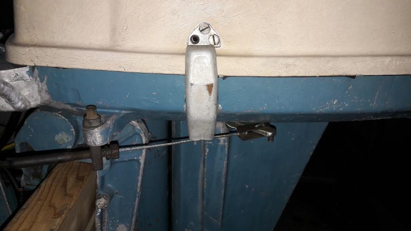

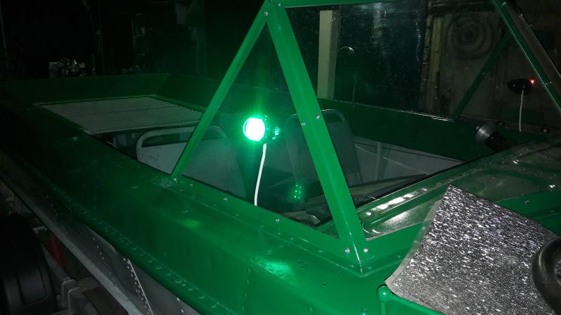

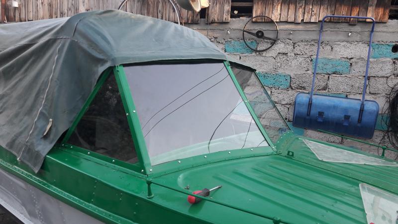

И еще
9 555
4 762
Сохранил оригинальность! Молодец!!!

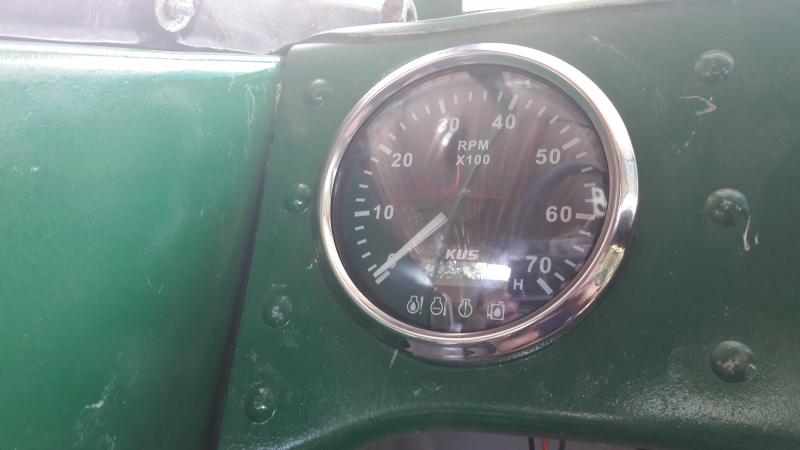

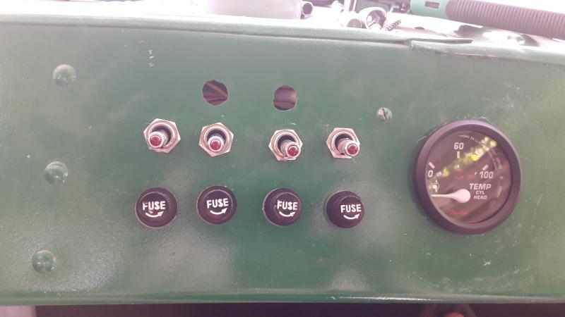

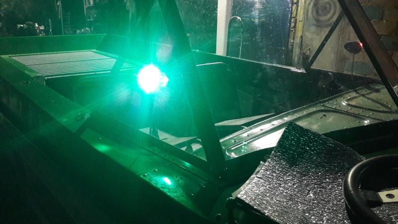

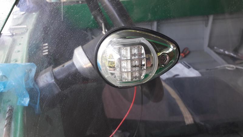

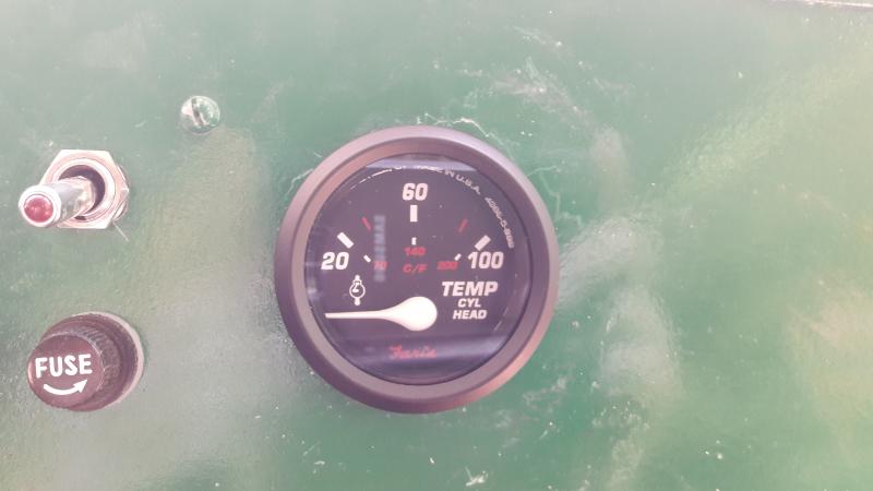

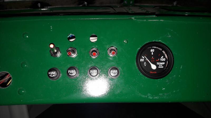

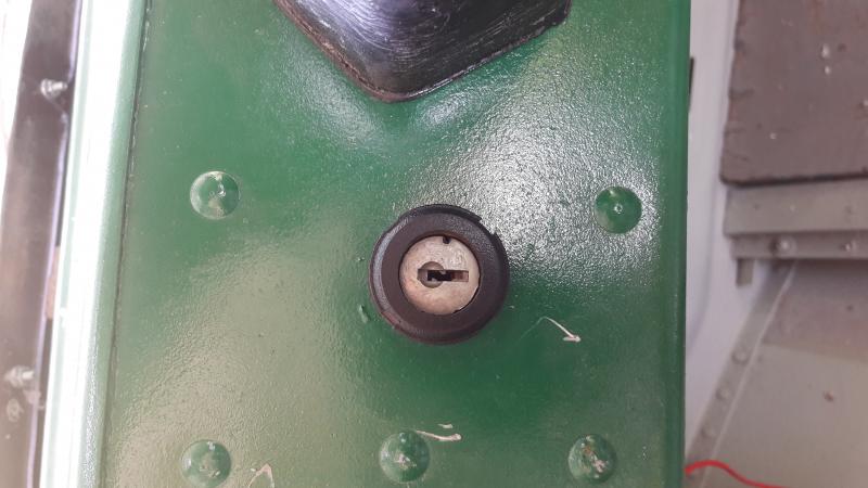

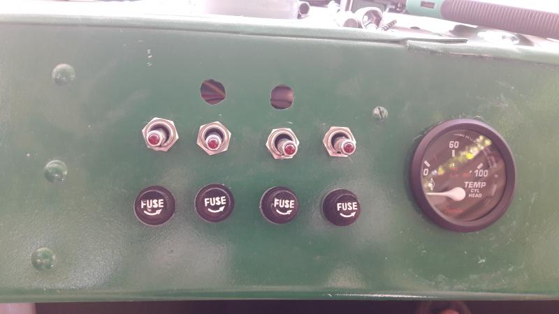

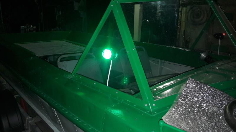

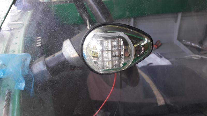

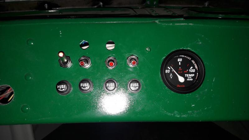

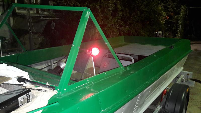

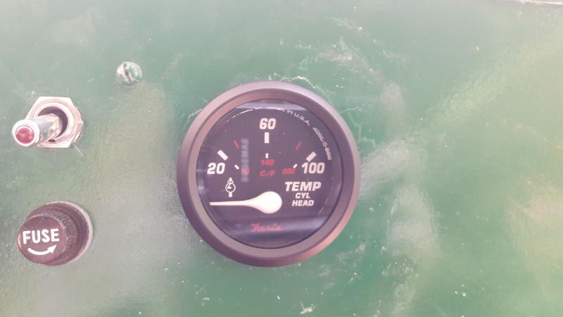

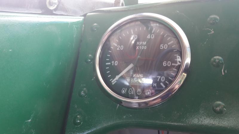

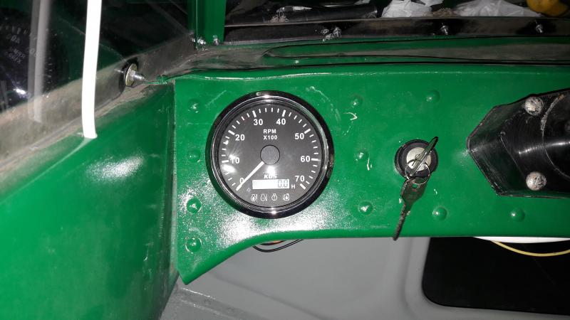

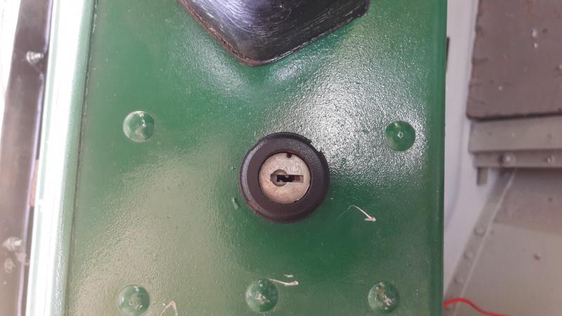

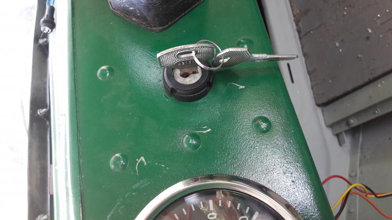

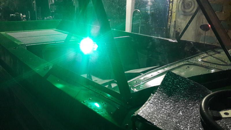

Продолжил с лодкой. Купил и поставил тахометр, огни всё ( кроме кормового ) указатель температуры головки блока, поставил другие тумблера и замок зажигания от Камаза. Завтра продолжу.
vovan944
16.05.2013
1 753
71

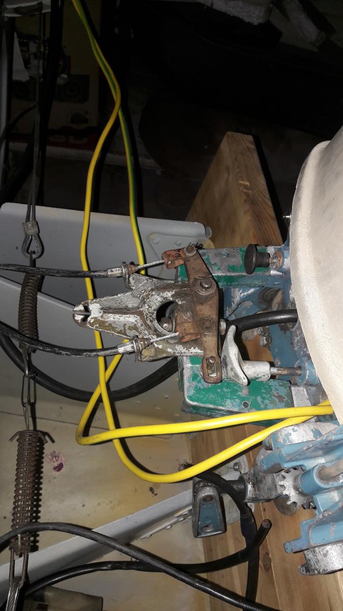

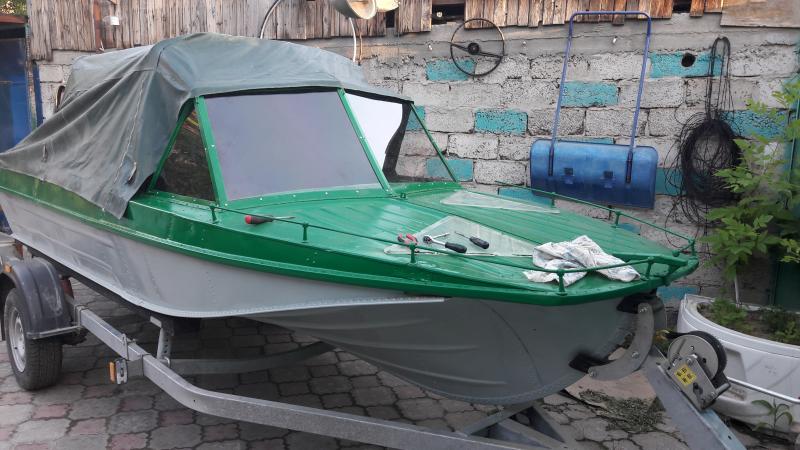

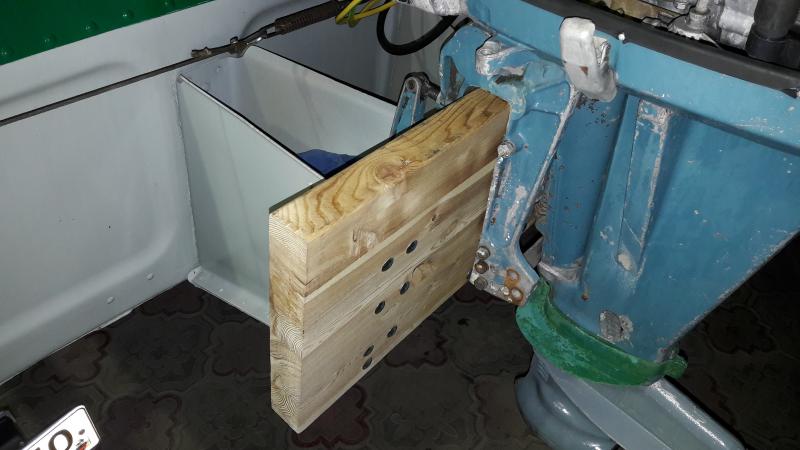

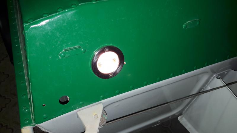

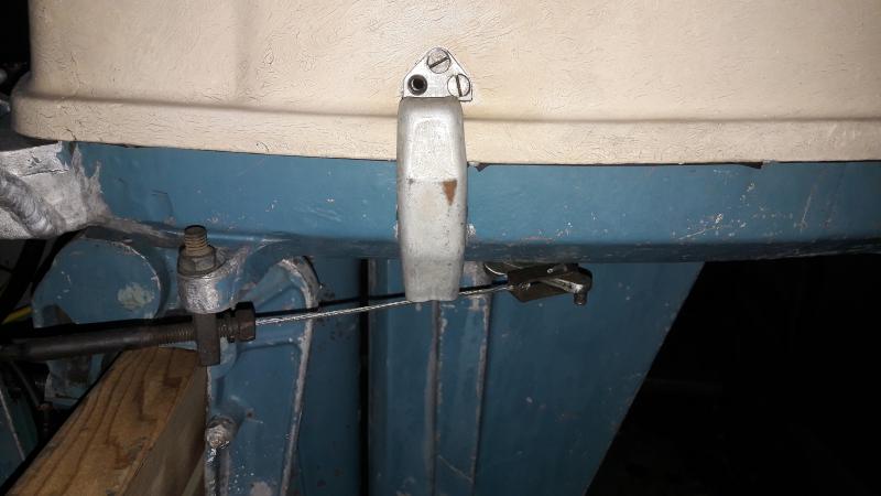

Лодку можно сказать доделал, за исключением слани (заменю на лам. фанеру зимой) и крышки покрасить тоже зимой.

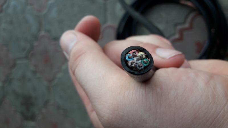

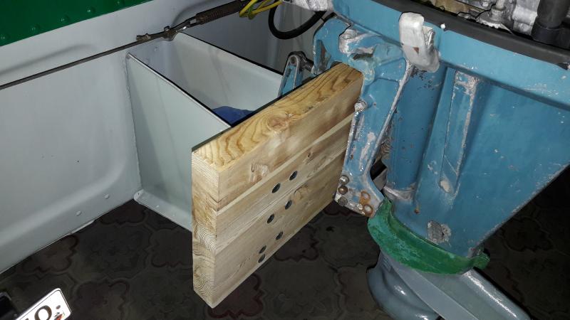

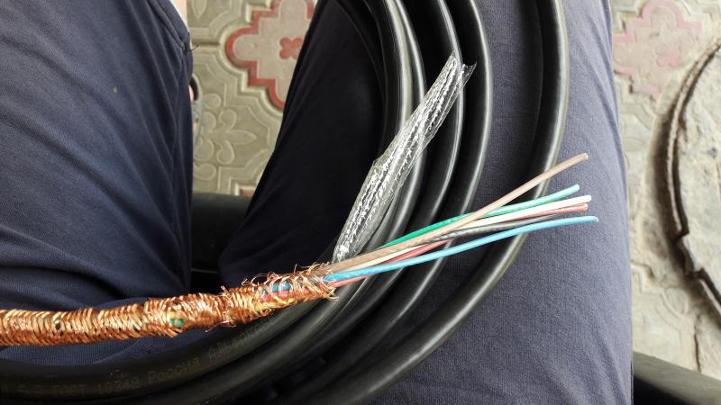

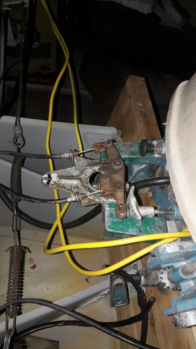

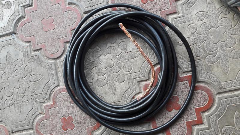

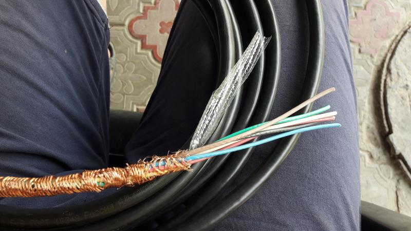

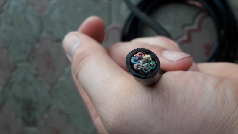

На транец поставил ступень, лиственница. Троса д.у. все заменил на новые (позже будут троса C2). Провод до мотора взял экранированный 7х0,75, всю электрику развел на колодках под панелью. Все приборы пластиковые минус с корпуса везде отсутствует.
9 555
4 762
Молодец! Плиту транца можно и по уже сделать.Или собираешся спарку ставить?

Спарку нет, а вот Ветерок иногда для тролинга можно.

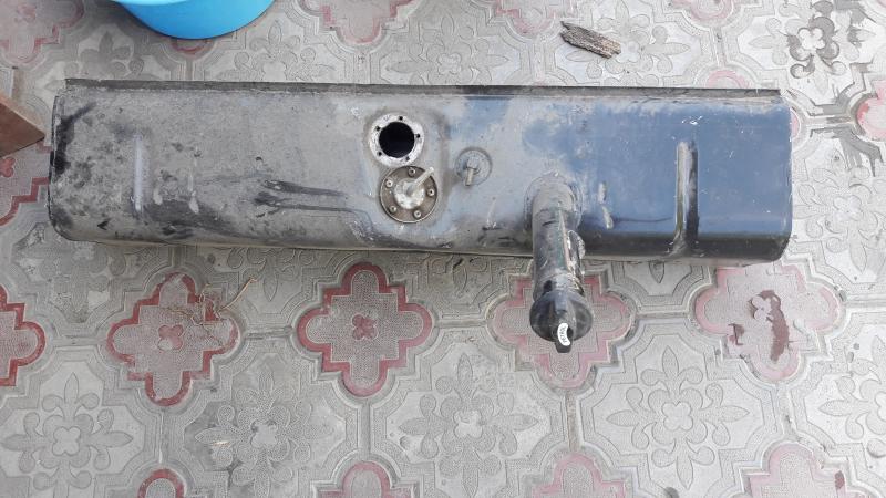

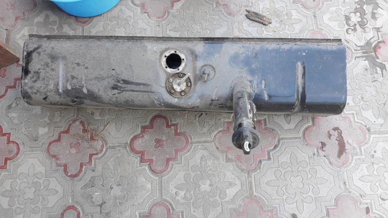

Вот еще думаю бак поставить от УАЗки... указатель топлива только хочу поставить лодочный.
27 739
2 515
Железный бак в лодке это зло!

Саш почему зло? У меня тоже от уазика стоит
8 546
3 288
А раньше-кроме железных вообче никаких не было-и ничего,ходили,отдыхали,рыбу ловили.И никакого зла не видели. :unknown:
0104walera
04.01.2014
5 523
655
Валерий
Пластиковый бак теперь "бзик" пошёл :pardon:
Раньше ходили с "железными" баками и НИЧЕГО :yes: :sorry:
8 546
3 288
Вот-вот!Только в этом году заказал и получил из Саратова новый бак из нержи!Думал-навечно,а оказывается-зло.
:good: От нержи нет ржи :) , так что всё нормально Саш :yes:
"Выдыхай бобёр.. выдыхай!!!"(с) :D :D :D
vovan944 сказал(а):
Лодку можно сказать доделал, за исключением слани (заменю на лам. фанеру зимой) и крышки покрасить тоже зимой..

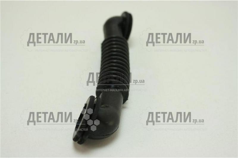

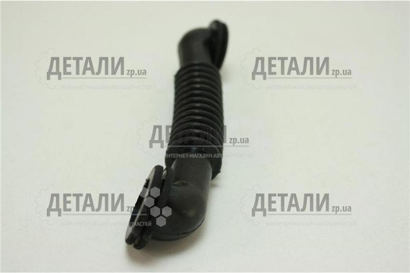

Володь, на провода ходовых огней надень автогофры для дверных проводов, марка не критична, ВАЗ/ГАЗ - пофиг - какие больше понравятся ;)
"Выдыхай бобёр.. выдыхай!!!" :D :D :D
пАтАмуШтА из Саратова! :lol:
Дим, да уж поздно, всё спаяно и в термоусадку упаковано.
