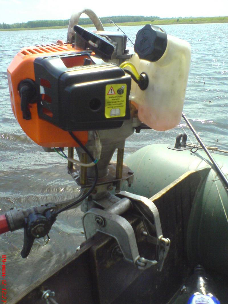

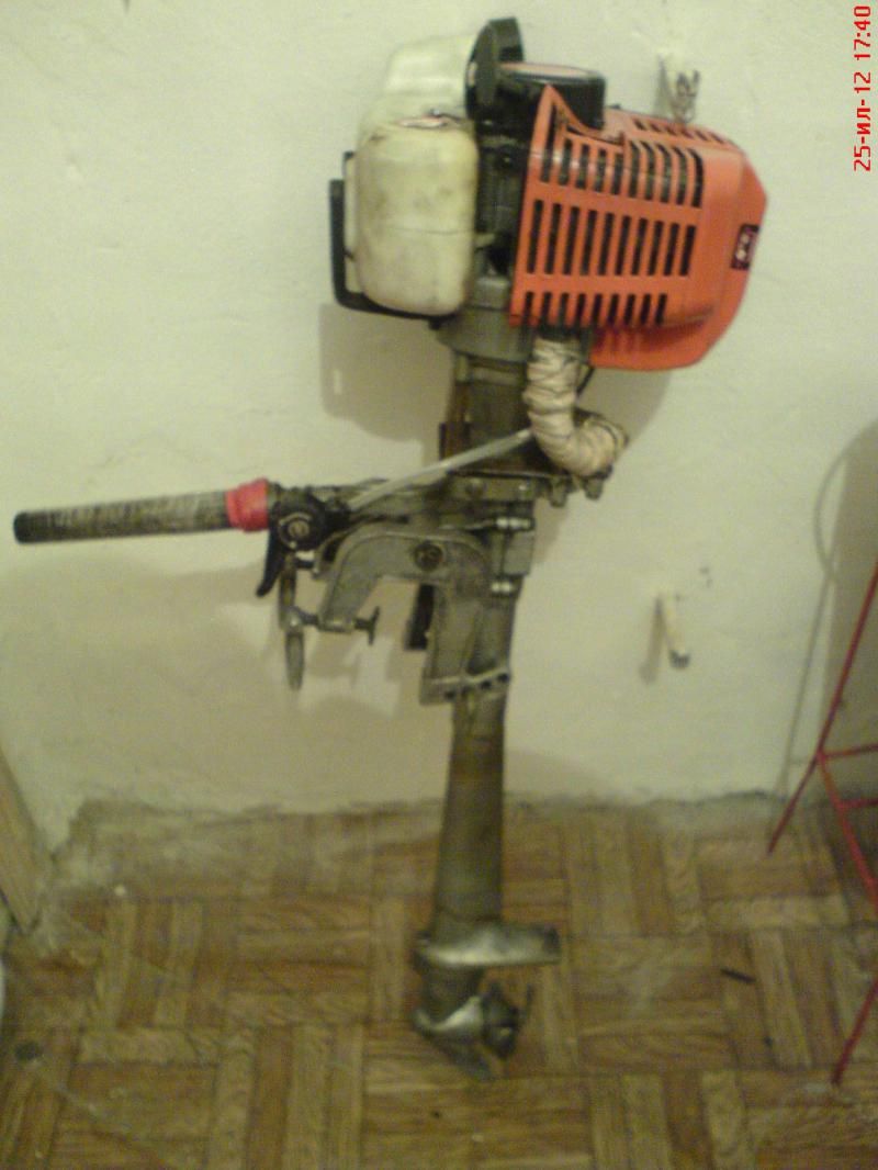

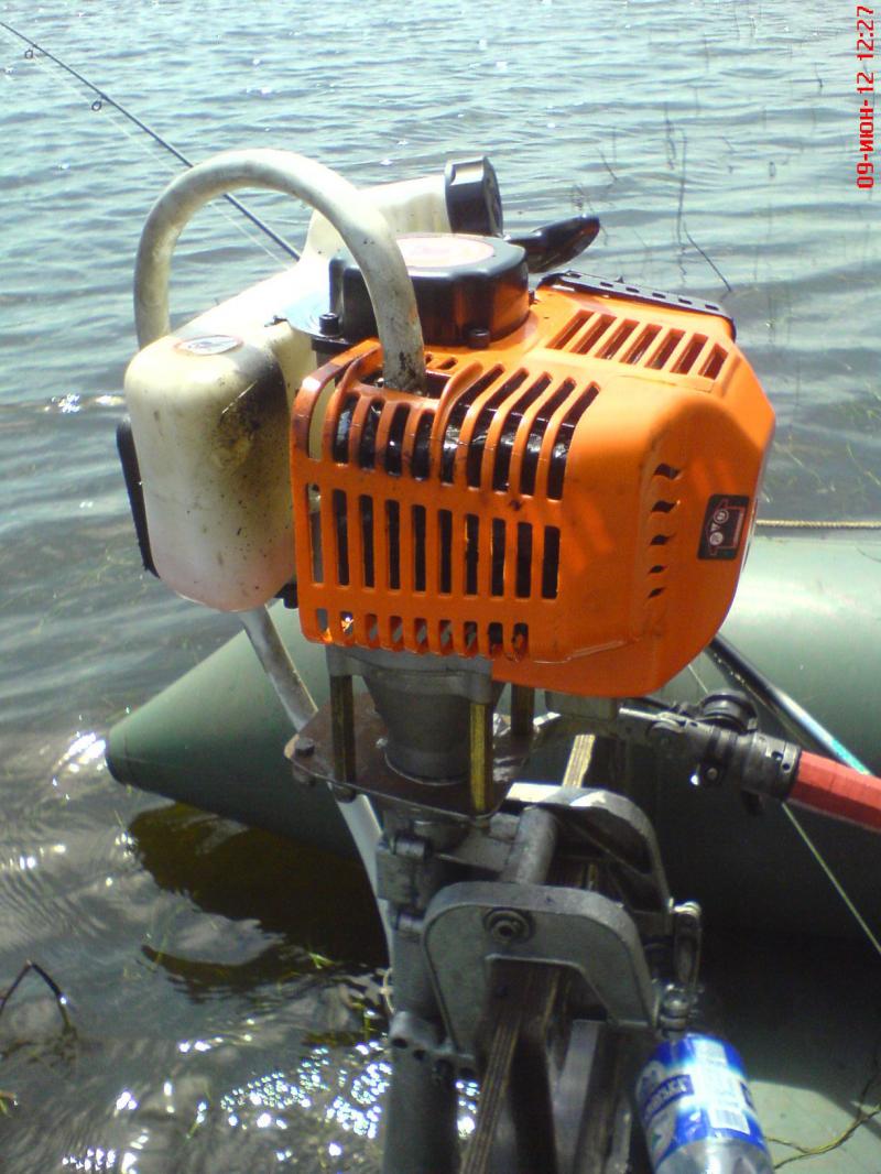

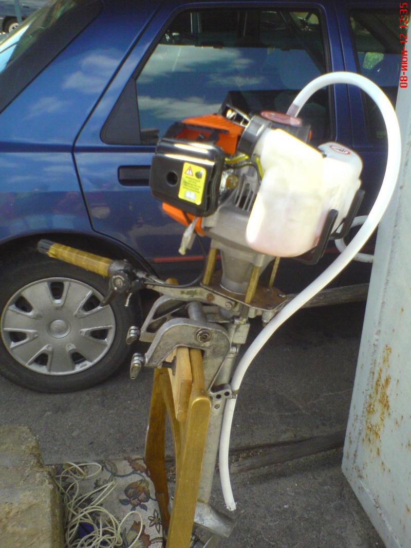

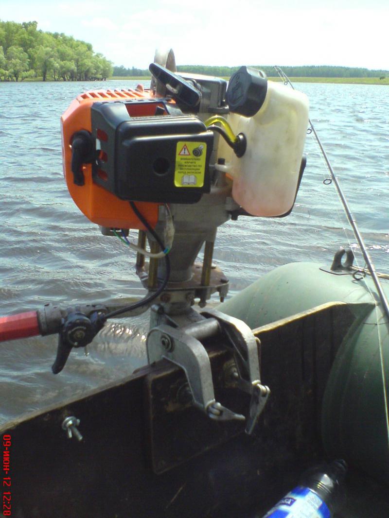

Доброе время суток. Вот решил поделится тем что получилось у меня. Просмотрев море статей о САЛЮТАХ понял что лучше головы китайца ничем союзовскую не заменить, спасибо за инфо коллег. Выехали вчера не рано около 6.00 были на воде завелся как часики, чуть газку пошел движняк и стоп мотор гудит хода нет , срезало шпонку (нужно рассверлить под толстую наверное) хорошо был гвоздь подходящий заменили и в бой. Центробежная муфта это не плохо немного растянули пружину что бы брала раньше для тролинга нормально берет чуть выше холостых, шумноват думаю нужно мастерить дополнительный глушитель, сейчас на пробе просто трубку алюмопласта сунул в воду , отходили около 5 часов, взял 2,5 литра думаю что не плохо и щучек взяли, я думаю что это очень даже неплохая альтернатива дешево и сердито. Силовая установка Атлант по паспорту 3 квт (4 л.с.) 63см3 обьем прет хорошо пробовал на полный но и шумит пипец, смудрю глушитель расскажу. Вот так спасибо за советы всем при сборке. С глушителем ничего не выходит весь шум идет от воздушного охлаждения, ну чем то нужно жертвовать.

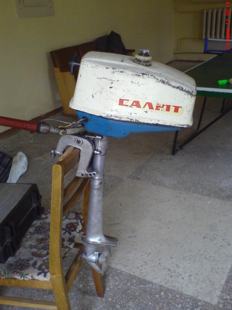

По случаю достался САЛЮТИК еще один дернул завелся, хочу попробовать на нем потролить а потом наверное на продаж что то буду другое думать
