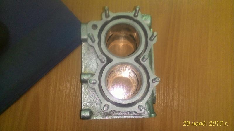

Сейчас довожу двигатель, всякий там напилинг в основном, решил подрезать заодно и головку блока, но вот с толщиной так и не определился в разных источниках разные цифры от 0,5 до 2,0. Мотор 8Э. Подскажите.
kav75
16.01.2010
2 791
1 371
Томск (Северск)
Главное чтобы поршень не упирался в головку и не гнул электрод свечи. Головки от простого В-8 имеют чуть бОльшую камеру сгорания и их можно шлифануть чуть сильнее, чем от В-8М. Если мне не изменяет мой склероз. Сравни по мануалу степени сжатия твоего мотора с простой старой восьмёркой и 8М.
Как по мне - я бы не стал ловить эти десятки, просто выровнял бы плоскость и усё.
Не удержался, сам глянул http://motorka.org/motory/podvesnie_l ... terok.html
Эфф. ст. сжатия 8Э совпадает с простой восьмёркой. Получается если головка блока родная, можно сточить чуть больше. Но моё ИМХО, больше, чем высота бортика, стачивать не надо.

Это я почитал и кучу форумов в придачу, сейчас померить ничего не могу потому что мотор разобран. Максимальная цифра которую вычитал в том числе и на "Моторке" это 2 мм минимальна 0,5 писал еще Фишбейн.

Подрезкой гбц чего добиться хочешь?
ROKOKOT
25.09.2016
267
АКВА 3200СК
Ветерок 8э
Увеличить степень сжатия.

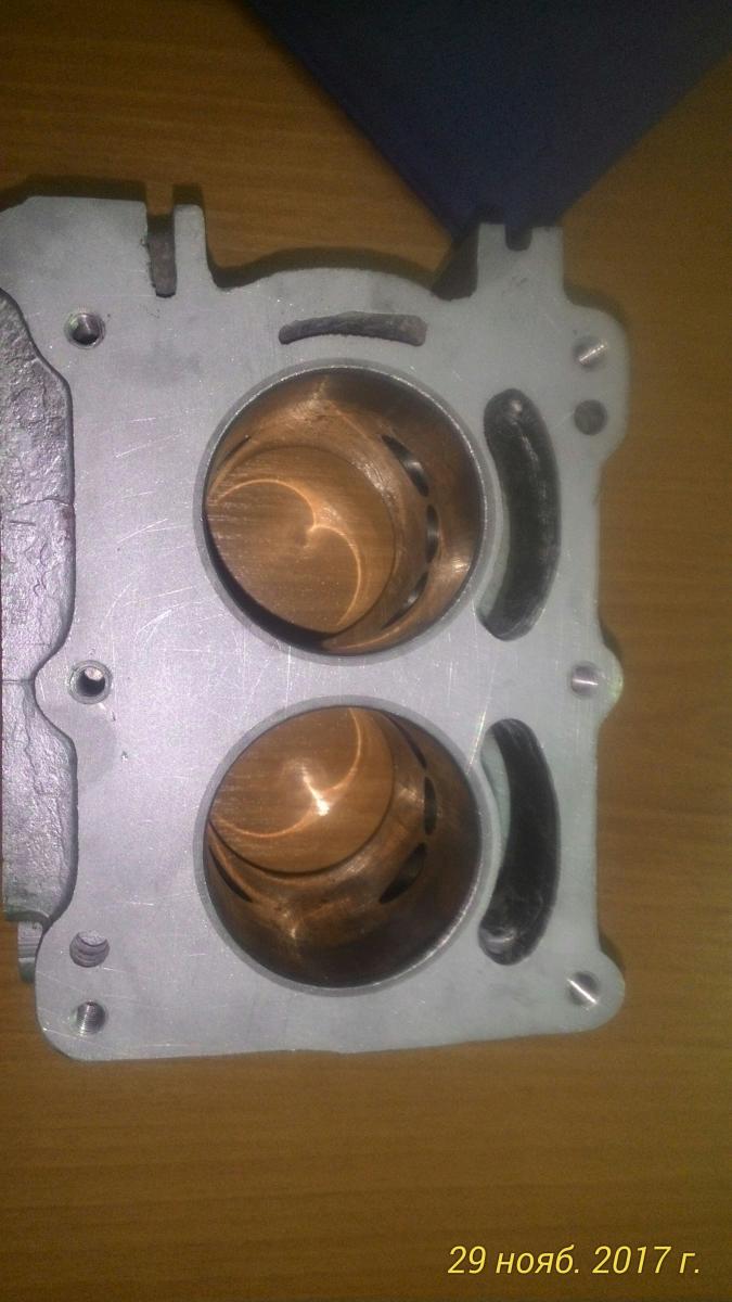

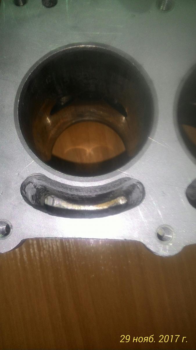

ЗЫ Забрал крышку блока, токарь сказал что одна сторона была больше на 0,3. Подрезал на 1 мм, выровнял и шлифанул. Приложил шаблон из книжке к каналам, картер нормально а вот в блоке большая ступенька получается - буду точить.
ROKOKOT
25.09.2016
267
АКВА 3200СК
Ветерок 8э
Сегодня забрал блок от токарей. Все поверхности выровняли и шлифанули, очень долго не могли выкрутить шпильки, приваренная гайка просто отрывалась с куском шпильки, в итоге зажимали шпильку в трехкулачковом зажиме и срывали на станке, само собой пришлось делать новые шпильки. Продувочные каналы проточили в ручную но не полностью а только чтоб совпало с шаблоном и 10 мм стержень проходил на всю глубину. Купил все новые прокладки кроме той что идет под "вставку" к которой подходит трубка бензонасоса, хочу поставить просто на герметик, вопрос правильно ли я думаю?
