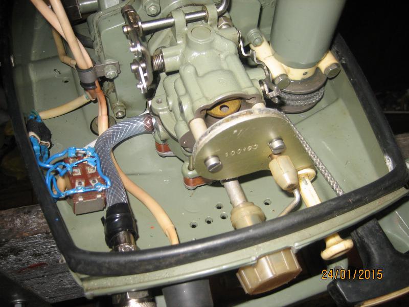

tihon2323 спасибо за фото с карбом. Но всё же нужна небольшая доработка? И как он встанет на крышку от К36?

Делается переходная пластина из толстого люминя (её на фото видно) и замечательно становится на любую крышку (себе сделал, но ещё не запускал).
Из доработок - рассверлил гтж до 1.3 и удалил заглушку дозирующей иглы топливной смеси. Иглу вывернул на 1.2 оборота (ну это уже каждый сам, на месте так сказать).
В плане установки на клапанную крышку нужен переходник. Была плита дюралюминиевая 8 мм, сделал из нее. Приятель выточил, переход с 22мм (на крышке) на 27мм на карбе. Отверстие-конус отшлифовано. Переходник посадил на винты с конической головкой на фиксатор резьбы, в сторону карба тоже выходят винты с конической головкой, тоже на фиксаторе резьбы.
Очень удобно, что есть воздушная заслонка с рычагом, как поставил так и стоит.
Все просто по сути. Главное без суеты. Удачи!

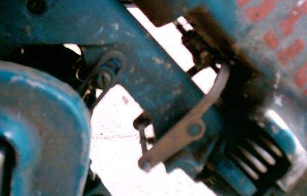

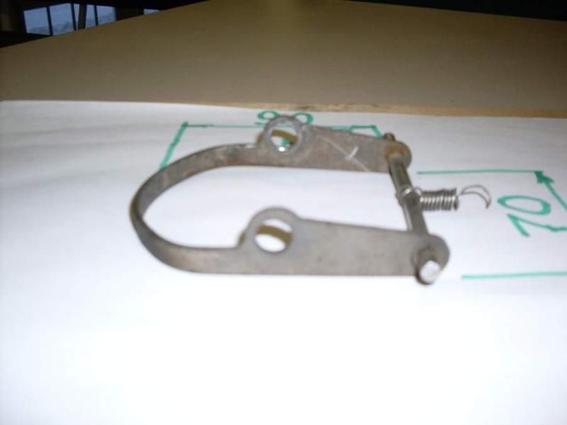

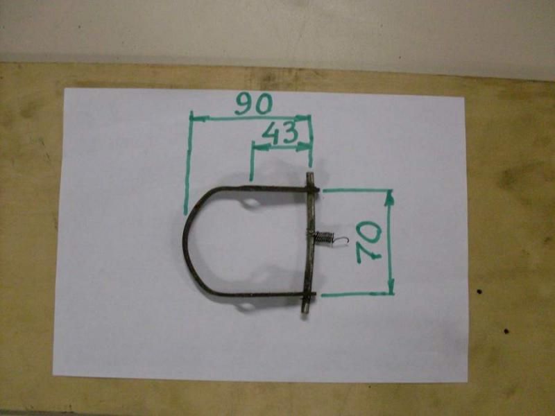

помогите с чертежом скобы фиксации при включении заднего хода. рисунок есть а где-то видел именно развернутый чертеж. день истратил - не могу найти.

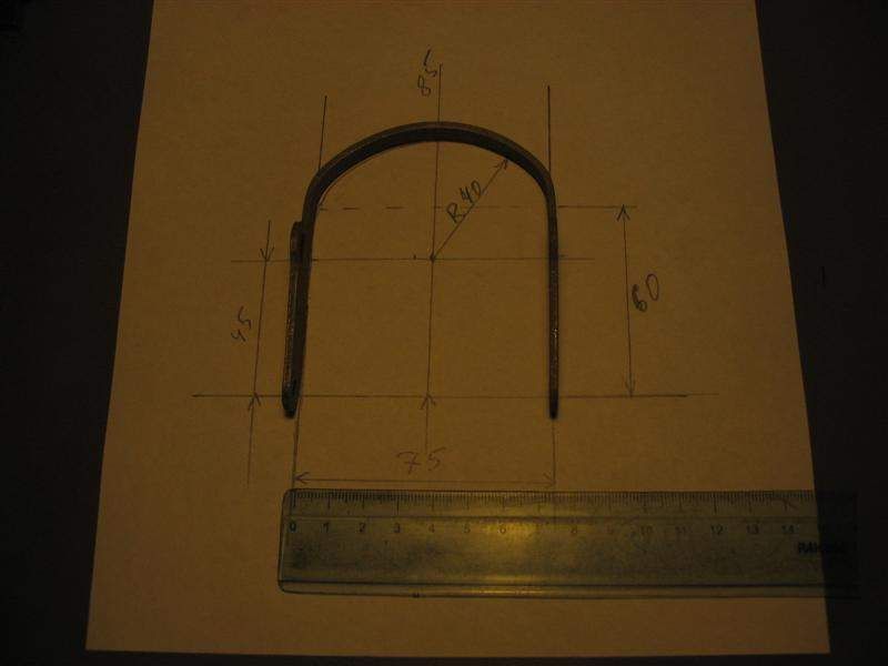

читал. весь день читал. там есть рисунки. чертеж в развертке был где-то. на листике в клеточку. найду - выложу.

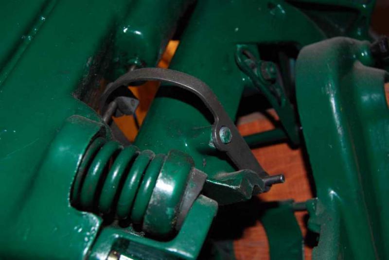

есть там вот такое. сделай из картона,а потом сделаешь развертку

спасибо но... все это видел.
ищу чертеж.
из рисунков не понятно: ширина полосы возле крепления и возле переключателя, смещение оси подвеса по высоте относительно верхнего края.
длину и диаметр пальца-фиксатора.

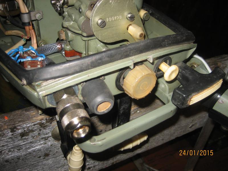

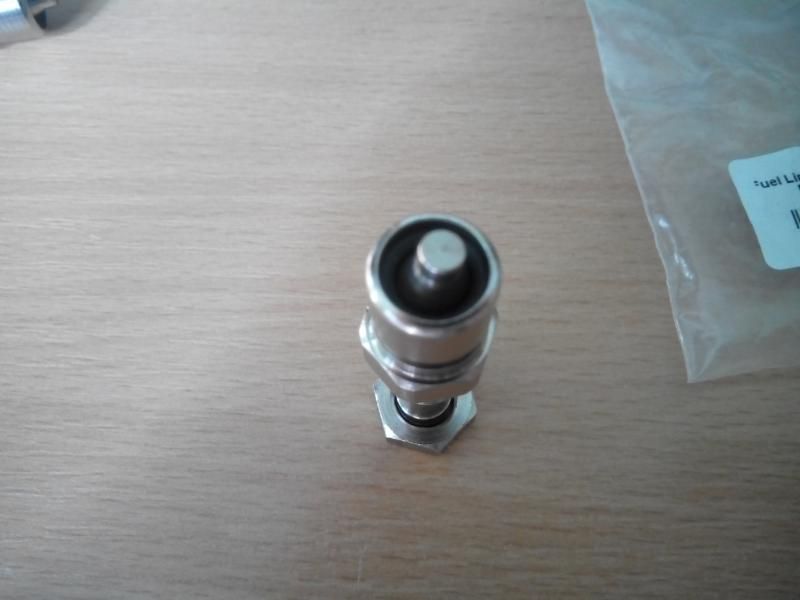

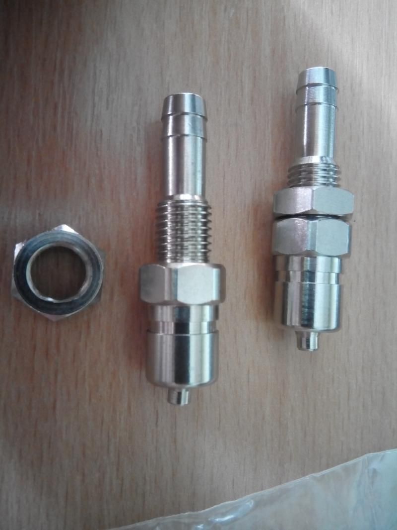

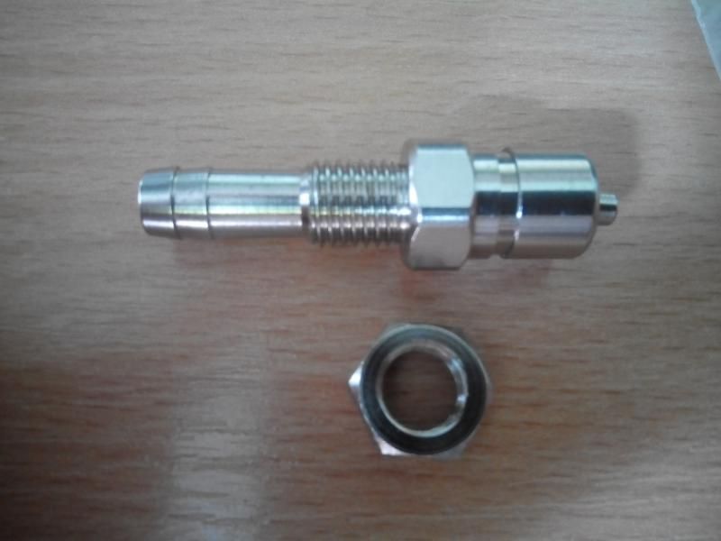

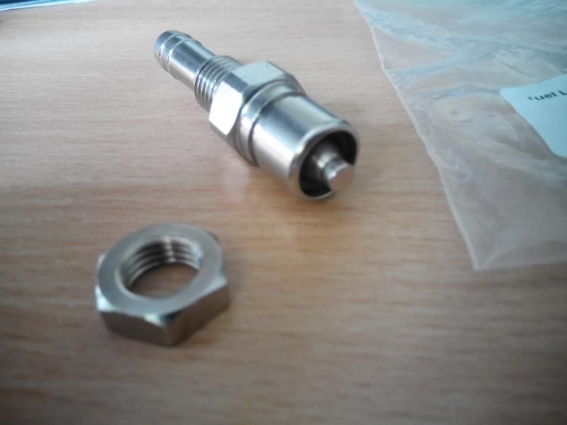

Всем привет! Сегодня купил топливный разъем на Москву.
Кому интересно: Разъем от Тохатсу\Сельва диаметр под шланг 8мм, вкручиваются они в поддон мотора. (Есть еще для баков, но они без штуцера и резьба у них конусная.)
Удобно при поднятом моторе снимать топливный шланг бензин не выливается и перевозить мотор.

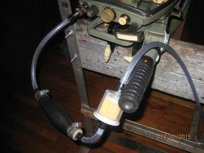

Можно поступить проще или во всяком случае намного дешевле. Я купил в магазине разъемы для компрессоров папы-мамы-штуцер. Обошлось мне все это очень дешево. Точно не помню сколько,но что-то около $1 (один доллар). Все функции такие же как и на импортном разъеме. Специально бросал уплотнительные манжеты на двое суток в бензин. На бензин не реагируют. Держат отлично.Ни одной капли с разъемов не капнуло.

умеют же делать для людей, что за мотор на фото?
