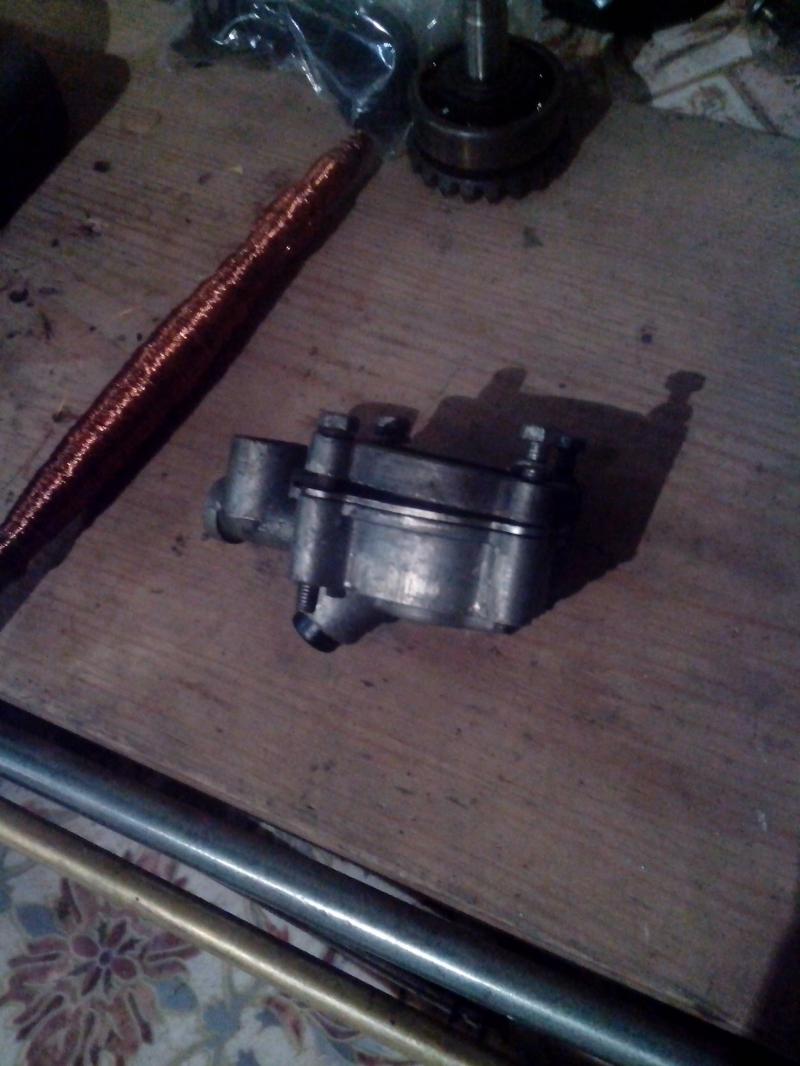

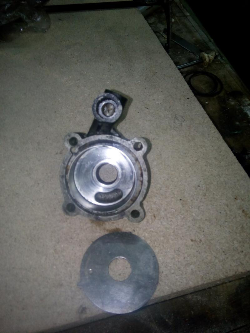

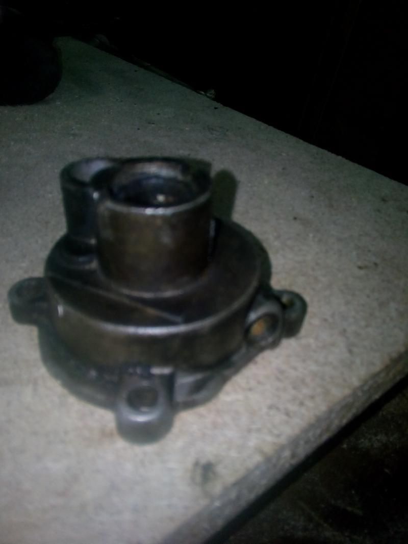

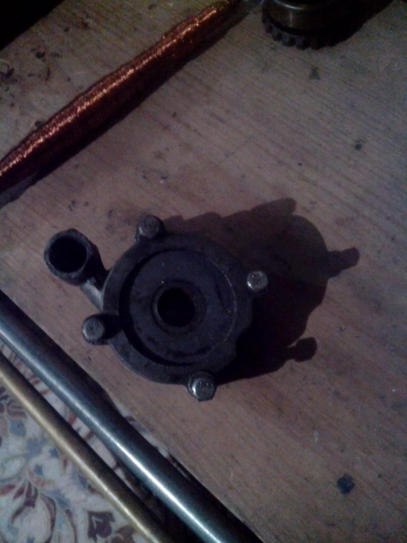

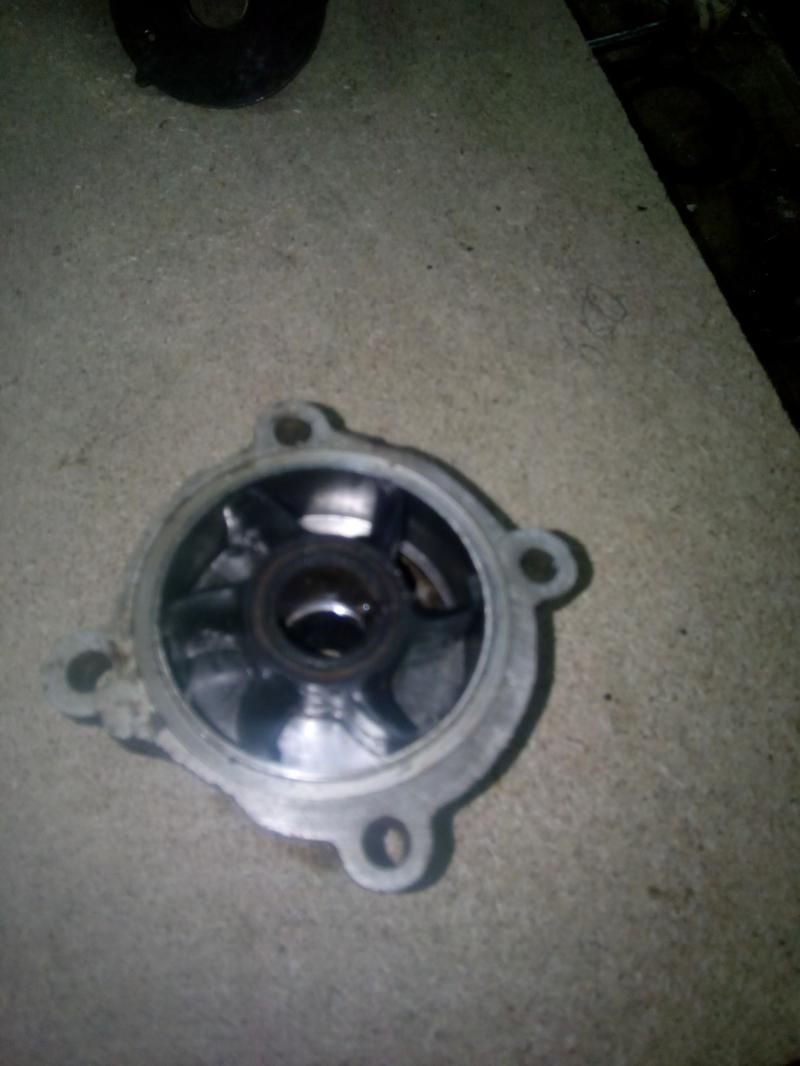

ovchinnikov 1966 сказал(а):

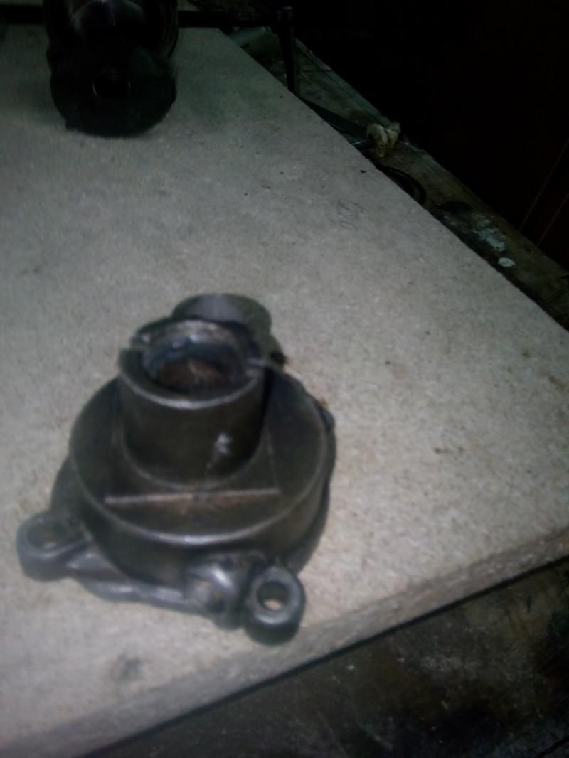

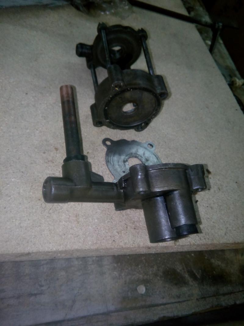

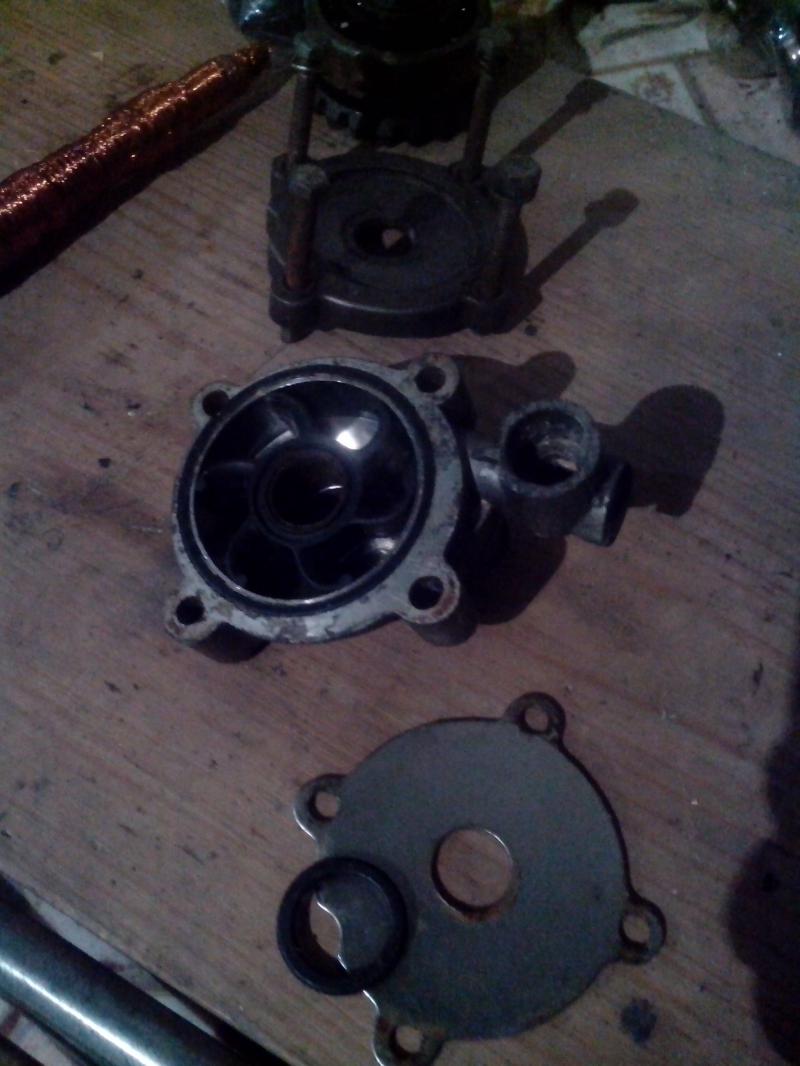

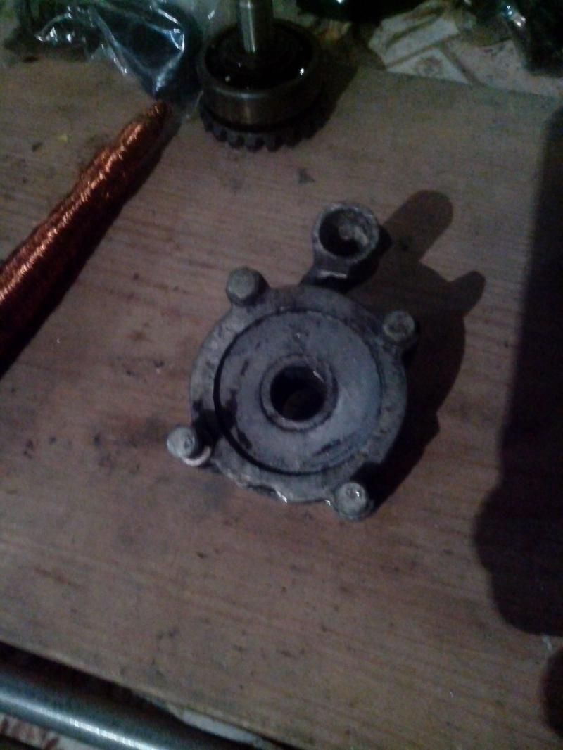

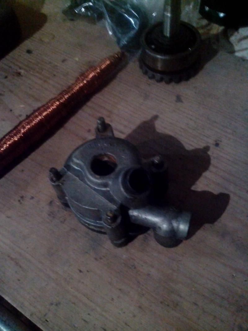

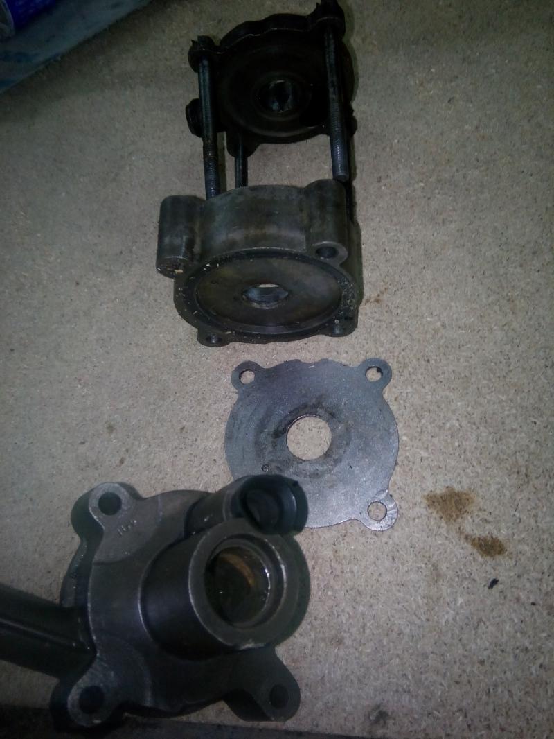

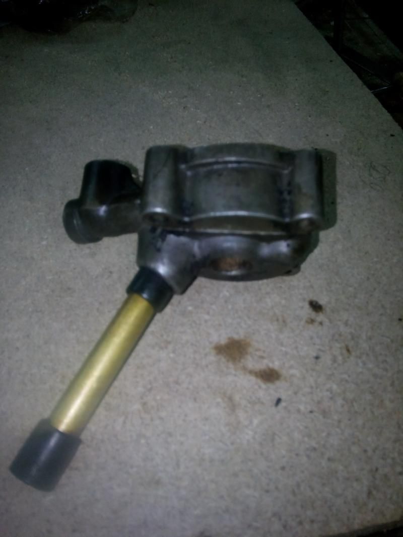

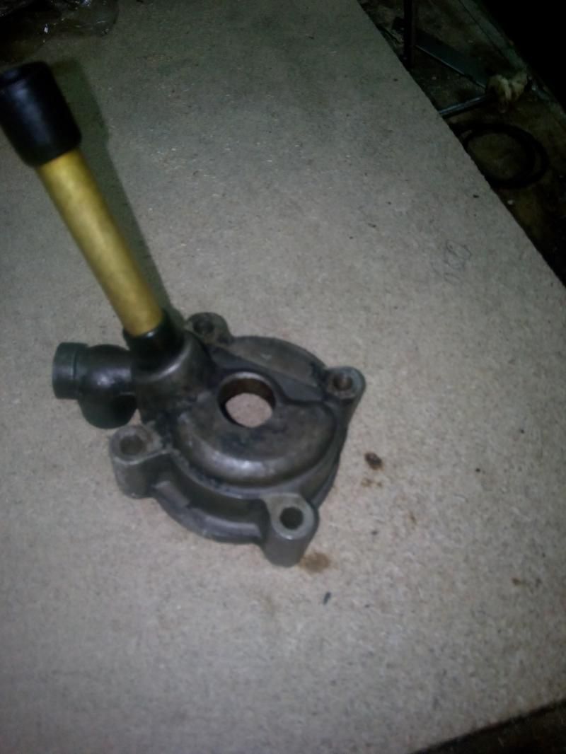

Скиньте плиз фото собранных помп. Сколько видов их было? На одних есть выборка под сальник,на других нет :unknown:
Одна помпа родная переводе фото , остальное отдали как з/ч ото Москвы на поршня 3 кольца. Но помпа совершенно другая.
Самое поскудное те что отдали по состоянию лучше моей, в них нержавейка. Но их так просто не поставить , надо мудрить. Может это с эМки?

Может это с эМки?[/quote]
Конечно,от -М,-12,5.

Выкладываю фото своей помпы с Москва-12,5:

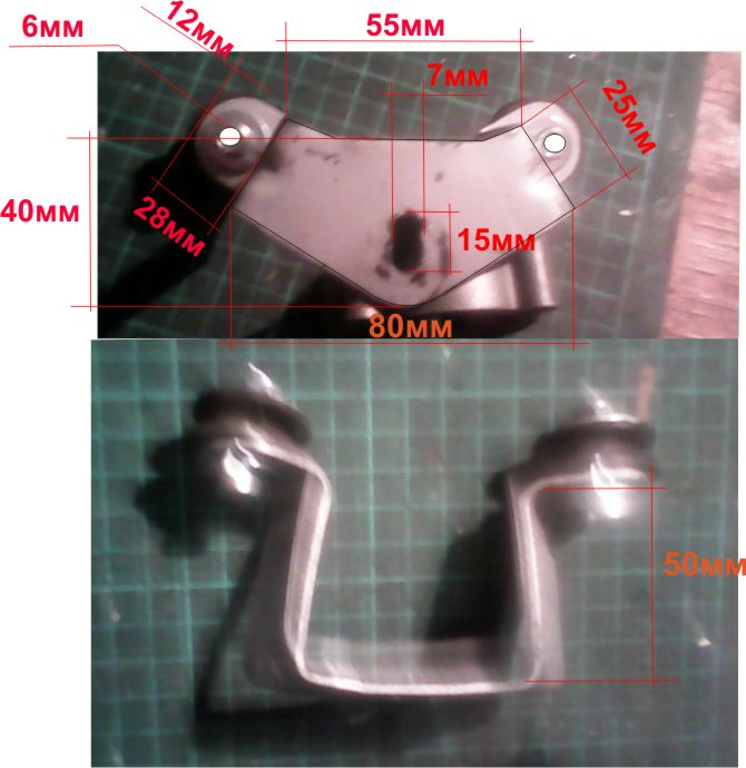

Госпада кто нибудь может выложить размеры(чертеж, эскиз) пластины на которой стоят сайлентблоки на которые крепиться нижняя часть капота. Со стороны свечей. А то у меня ещё ваще нет.
9 625
1 356
Быстро не обещаю, но сделаю чертёжик.

Разобрал сегодня клапанную перегородку. Причина - один из лепестков раскрошился по краю. Самое интересное на текстолитовой пластине. По периметру каждого из отверстий есть небольшое тиснение(вмятины). Не путать с выемкой вдоль крепёжных отверстий. Или следы выработки? Хотя сами клапана не совпадают с краями "тиснения". Не знаю как на ветерке, как у нас должно быть в идеале? Новый клапан прилегает не плотно. Да, и на имеющейся старой пластине отверстия под винты и сами винты меньшего диаметра.
Предполагаю проверять плотность пролегания клапанов как и на авто - залив с обратной стороны керосин.

ИМХО: керосин протечет через лепестковый клапан легко и непринужденно. какая там сила прижатия? тем более, что запирает он не камеру сгорания(как у авто), а полость картера. продувка ртом - и не стОит фанатеть.

Измерил рессора 13.2
Попробовал крутить дрелью без сальников, даже на малых оборатах вода идёт приличной струей. Наверно ставить сальник не буду. Такой размер 13*18 ещё поискать прийдется.

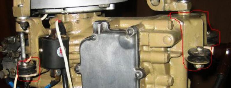

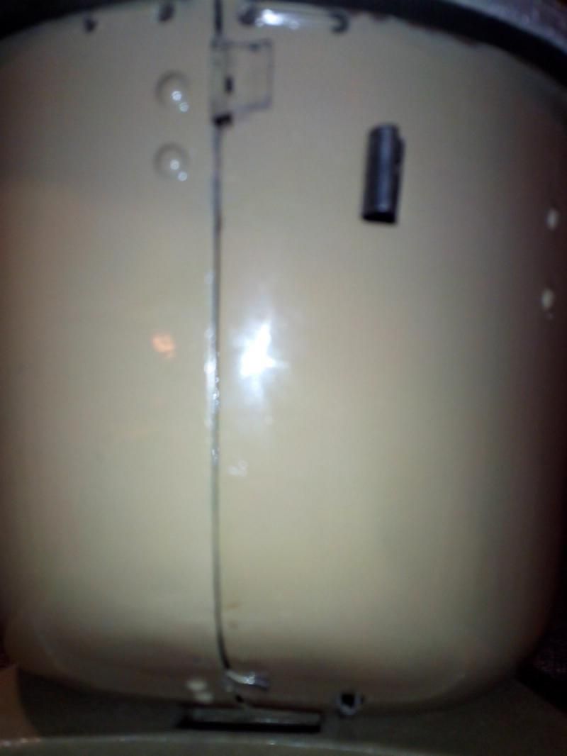

Пришла мне нижняя часть колпака,подскажите желательно с фото ,как крепится и куда.не могу сообразить.прилаживал и так и сяк не попадают отвертия никак.
sergey081965
10.04.2011
4 323
508
Мурманская область
Флагман-420
Москва-10,5, Ямаха-30.
duha502, глянь в тему "Фото Мось", там на нескольких фото хорошо видны опорные резинки и кронштейны для нижней части колпака. на внутренней стороне колпака(низ) есть опорные ушки в виде полуколец - они упираются в резиновые ролики на кронштейнах двигателя. добавил фото, обвел требуемые детали. на ГБЦ - кронштейн, который обычно теряется, сбоку - обвел только резинку.

Обещали чертеж Кронштейна что на голове стоит здеся выложить ... Ждем
9 625
1 356
По быстрому :hahaha:

На нижнем колпаке еще защелки хитрые. Длинные пластины заходят внутрь второй половинки ,а короткие снаружи. На фото видно. При защелкивании нужно следить чтобы полукольца вошли в передние сайленблоки и задние. (на головке). Кронштейн с сайленблоками на головке лучше сразу не зажимать гайкой ноги стартера.После защелкивания нужно затянуть. Это и будет положение этого кронштейна.

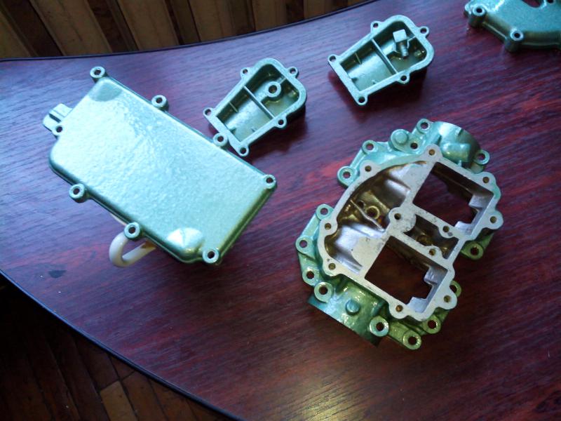

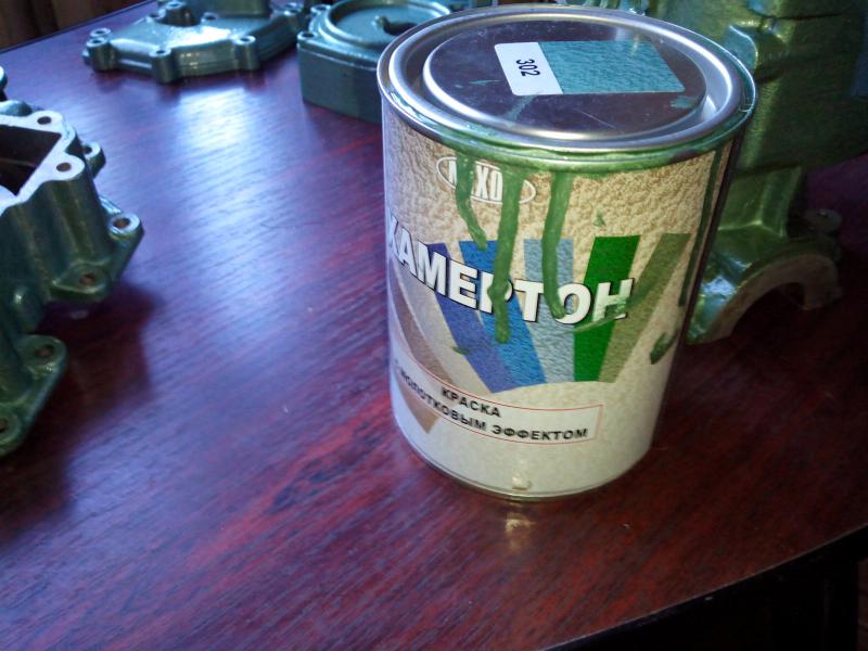

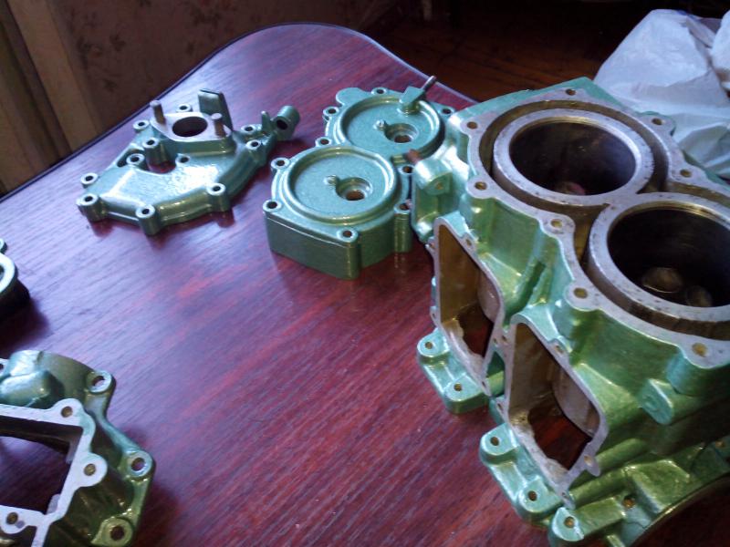

Я сейчас собираю себе голову М-М с новой начинкой.Думал чем покрасить голову и вспомнил о такой прекрасной и беспроблемной краске как Хамертон. Я раньше занимался восстановлением мотоциклов и использовал её при покраске сильно убитых ободов колес. Краска эта всем известная молотковая. Молотковая краска прекрасно скрывает неровности литья .Неровности литья даже придают дополнительную игру перламутра молотковой краски.Имеется с десяток различных оттенков. Наносится краскопультом с диаметром сопла не меньше 1.5 мм ,т.к. обладает большой вязкостью. Если поиграться разным отношением растворителя и краски ,то можно добиться разных эффектов разводов от мелких до крупных.
Я поступаю проще. Наношу краску в два слоя беличьей кисточкой шириной 5 мм. Краска выпускается одесским заводом. На фото эта краска имеет зеленоватый оттенок. Хотел купить голубоватый, но не было в наличии.Живьем краска смотрится интереснее,чем на фото.
И еще немаловажный момент.Краска устойчива к бензину.
тут весь вопрос как она за люминь держаться будет

Алексей, спасибо за чертеж.
залюминь она будет держаться также как и автомобильные краски. Я в прошлом году красил ногу на гибриде сначала грунтом для алюминия,а потом краской с баллона для покраски дисков. Не дешевой.Естественно,даже близкого по прочности с краской ПЛМ не получилось. Там, по видимому, какая-то технология с запеканием краски. Совдеповска технология покраски ПЛМ ничуть не лучше современной покраски в гараже автомобильными красками. Яркий пример тому Привет 22.
А на голове молотковая будет держаться,если,конечно, не елозить голову без колпака в багажнике и не тягать за винт по гаражу.
