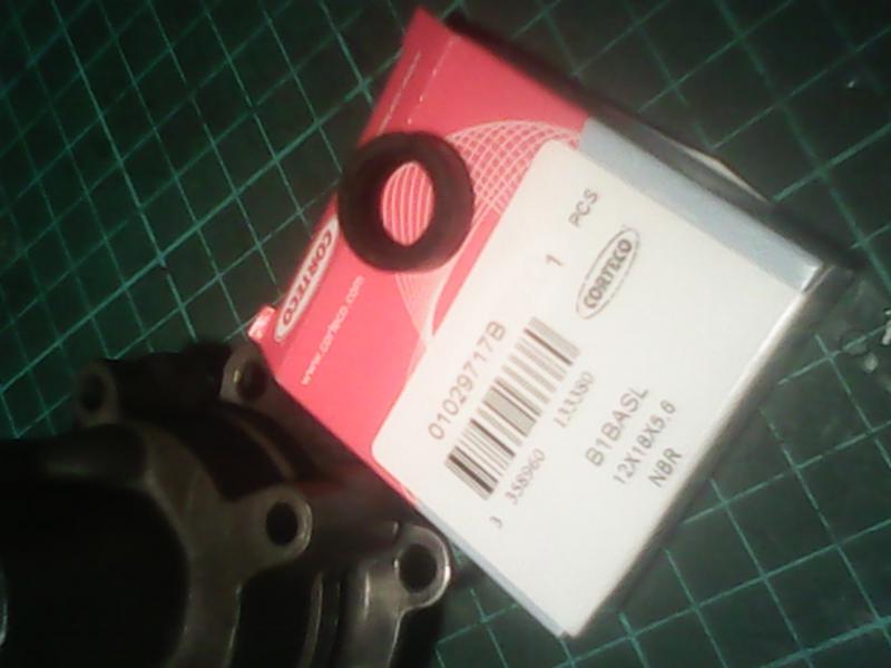

Попробовал крутить дрелью без сальников, даже на малых оборатах вода идёт приличной струей. Наверно ставить сальник не буду. Такой размер 13*18 ещё поискать прийдется.

Чуть выше есть номера на сальники,заказал по 150 р.

Alex, спасибо за номер, тоже заказал.

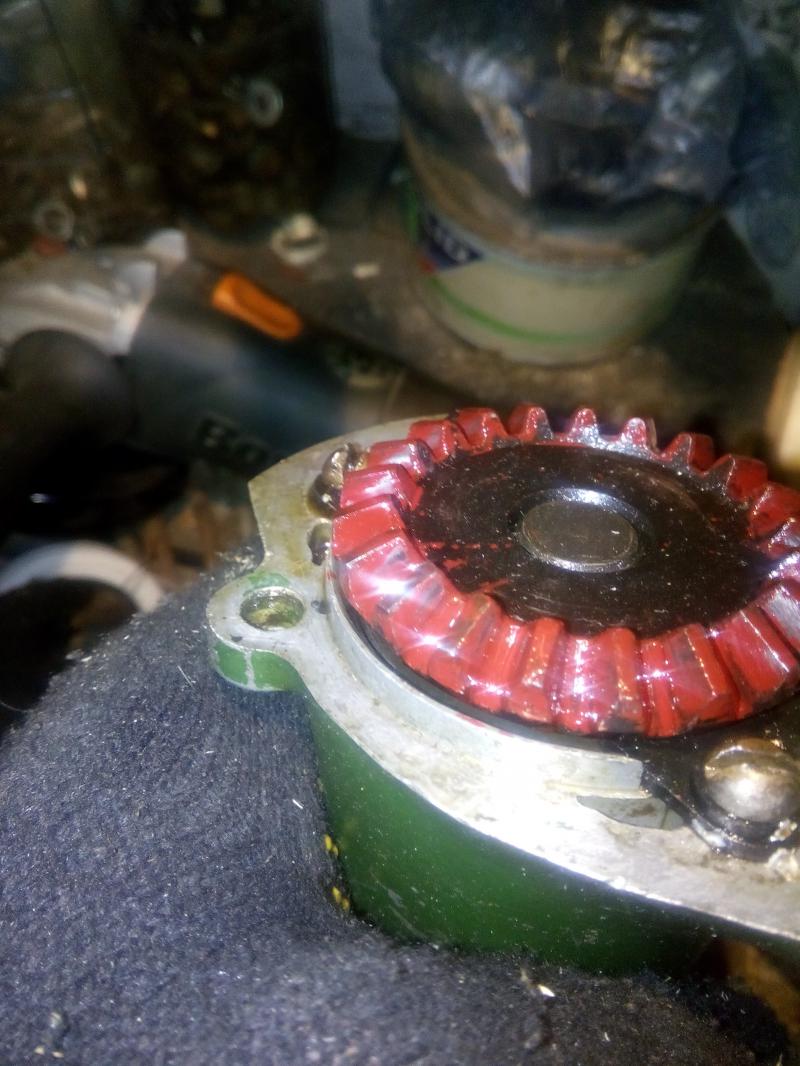

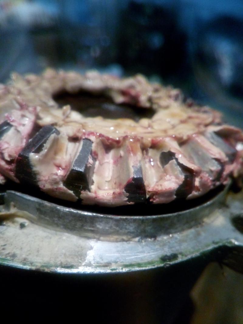

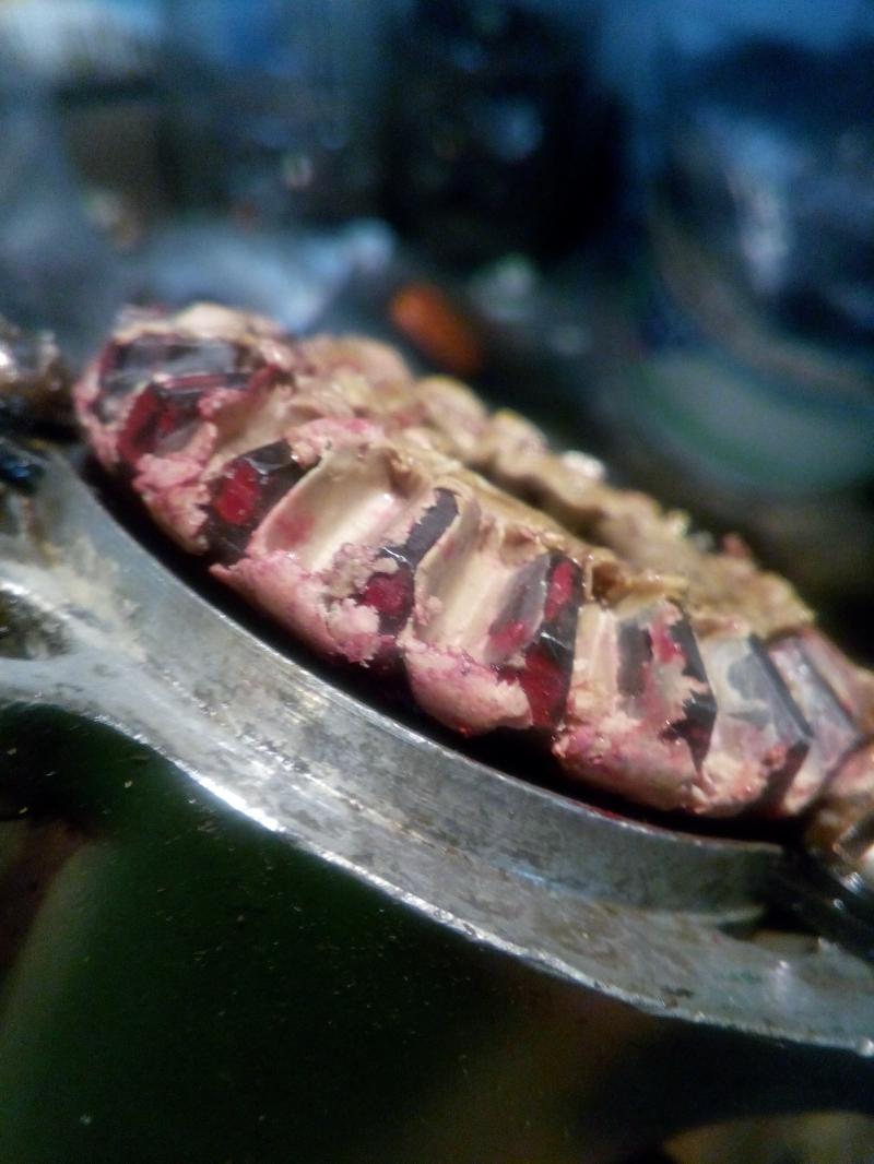

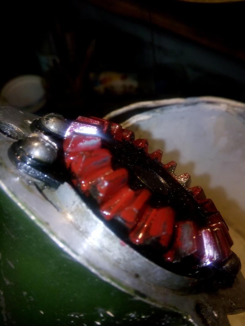

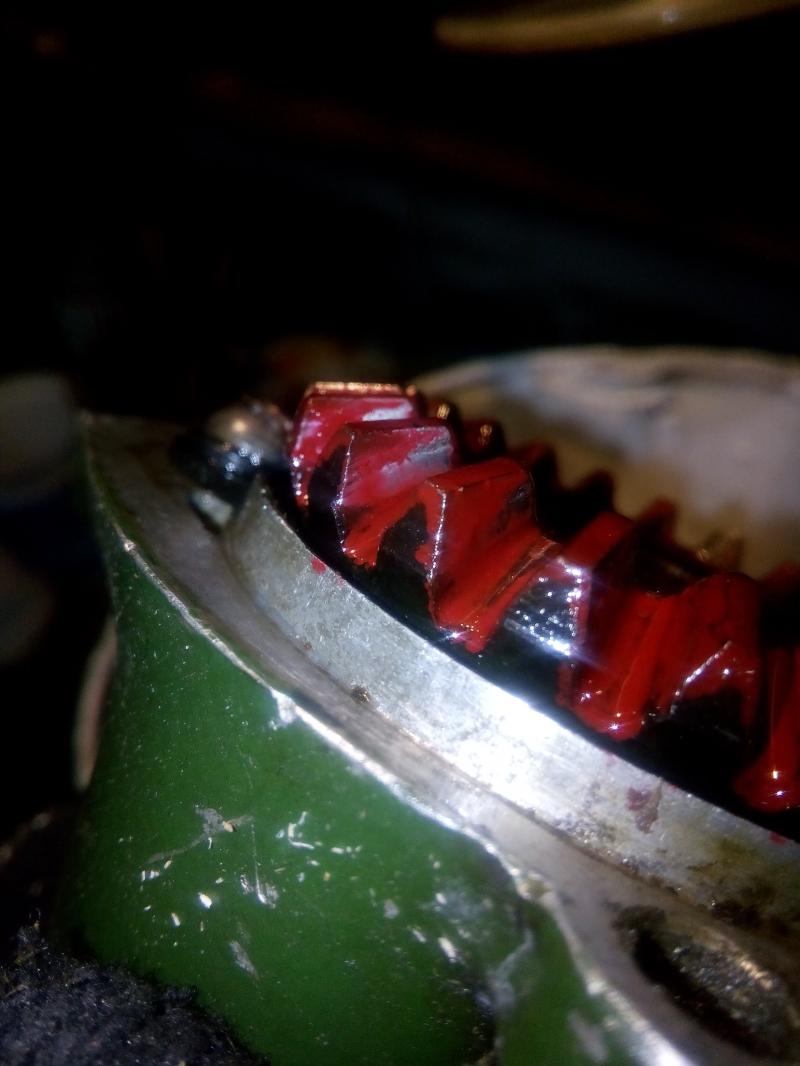

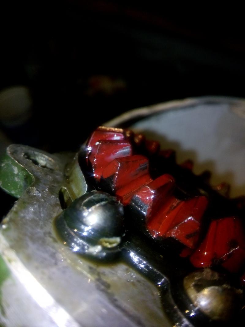

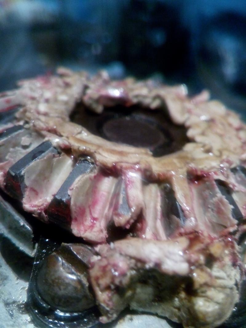

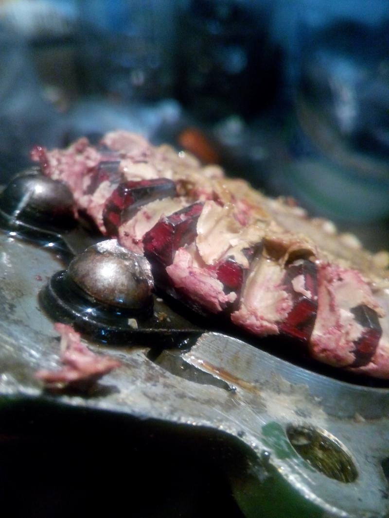

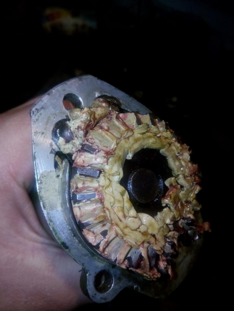

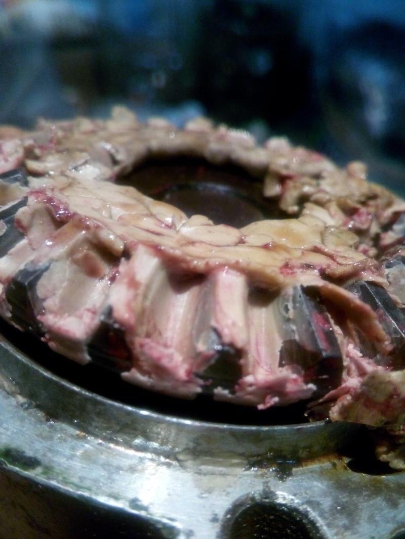

К сожалению с пленкой у меня не получилось. Просто пожеваный кусок целофана, его даже сфоткать не вышло. Но я начитавшись всякого начал красить шестеренку и залепливать ее пластелином.
В виду того что из этого я нипонял ни чего выкадываю фотки.
Можно ли по ним определить правильный зазор или нет, и если нет , то надо добавлять или уменьшать прокладку.

На мой взгляд ( по фото) нормально. Какая толщина прокладок в итоге? На последнем моторе у меня вышло 2шт. по 1.5мм ( или две по 2мм, не помню точно) и 2шт. по 0.8 мм вышло. На сколько помню там идёт практически везде паронит - 0.8мм.

Не видно между зубьев внизу тоже затирает,если да ставь прокладку ,0.6-0.7,если нет то оставь 0.5,отпечаток хороший

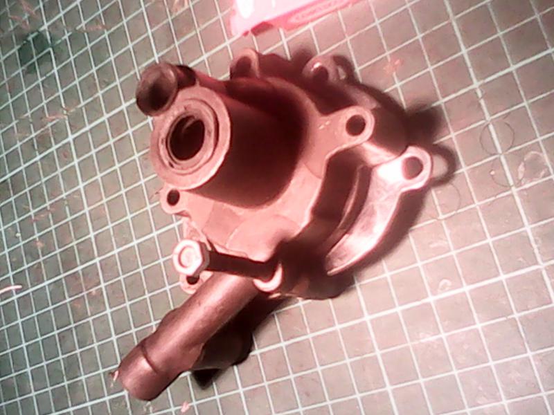

А у вас одна помпа? В смысле откачивающей нет
А в крышке сальник не станет?
