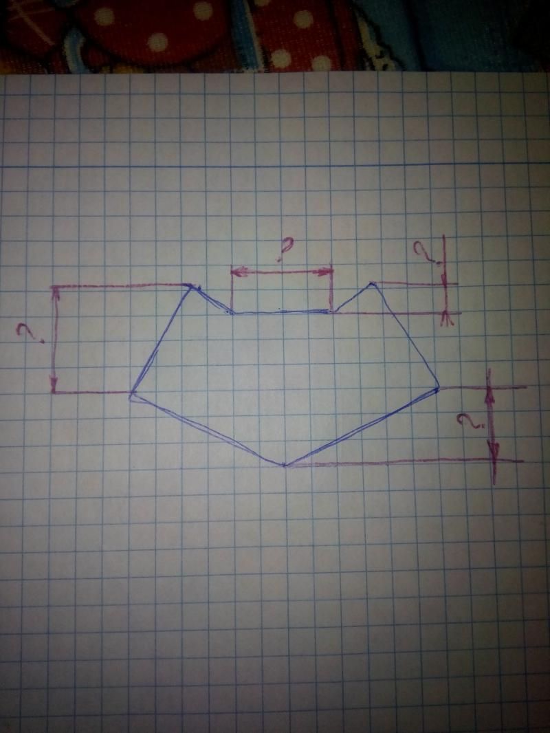

Алексей, а смогли бы вы добавить к вашей картинке размеры от кокой нибудь базы? Напремер такие

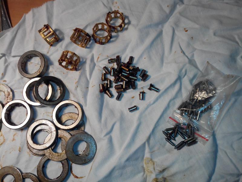

Спасибо! Иголки с Ветра уже едут. Буду проверять.Выслал другой продавец.
Также уже едут 5 подшипников 422902. Моторчик должен получиться идеальный. Всё новое. :)
Опору центральную заштифтовал ,на всяк случай,хотя она и не двигалась.Поставил ролики в верхнюю опору с камазовского подшипника. Люфт не ощущается вообще.Поршни,кольца,пальцы,ролики,иголки,прокладка ГБЦ и все остальные прокладки,сальник двухкромочные - Новое. :good:
Avilchi
21.12.2014
215
Краматорск , Украина
Колибри КМ-300
Прибой 5 ,Parsun 2.6
Приехали подшипники и иголки! Выгодная вещь эти подшипники 422902. :) Из пяти подшипников выковырял 40 роликов нижней опоры и впридачу кучу шайб и втулок. И всё это за $2 и $1 доставка.
Правда, и курс доллара кусючий! Ролики стали великолепно.Теперь и на нижней опоре нет люфта.
А вот ролики НГШ с торцом не на конус,а иголкой. Что это за ролики? Ветер у меня был,но в ЦПГ не лазил.
Все ролики нижней опоры и НГШ в размер и каленные.

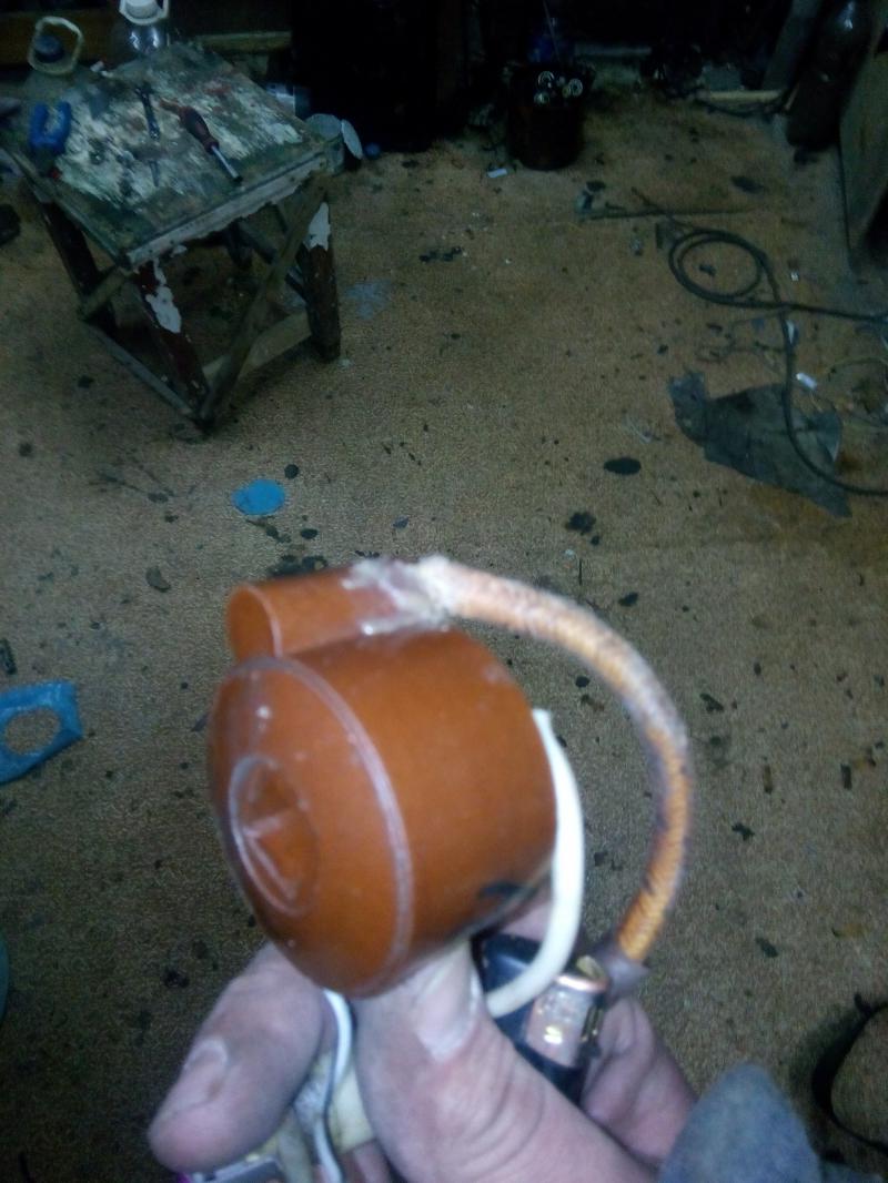

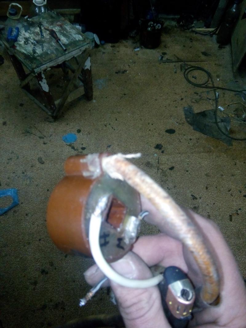

Господа кто нибудь имел дело с такими катушкам? Как из них ВВ провод достать, чтоб катушку не урыть, поменять надо а то искрит куда попало
МОСКВОВОД
21.03.2013
274
Питер
Казанка
Москва м
Похожа на катушку от "30"-ки. Ставил вместо родных на контактное. Работала без проблем. провод должен выкручиваться.

У меня одна родная, ВВ провод посредине катушки, а вторая эта.
С электронным пока не получается, надо попутно реанимировать контактное
