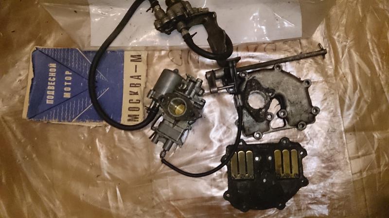

Приветствую всех! Продам на запчасти Москву-М, может что кому нужно? Сам из С-Пб, при необходимости отправлю в регионы! Пишите!

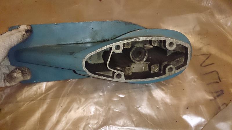

Да вот возник ещё вопрос. Разобрал ногу, а рессору вынуть не могу, сальник выдрал, а она ни как. Подскажите как ее вынуть , там стопор или гайка?
Сальника в помпе не нашёл. Он там ваще должен быть? Нашёл только кусочек шланга.
И подскажите как выглядит шпонка на крыльчатке, у меня что выскочило и улетело, так даже не знаю что искать, нашёл что то очень напоминает игроку из подшипника роликого. Мот она и есть?

По поводу рессоры: в редукторе над верхней шестерней в рессоре стоит штифт, прикрытый кольцом. кольцо надо поднять вверх и аккуратно выбить штифт. после этого рессора выйдет. при этом не потеряй иголки подшипника. где-то в темах был рисунок редуктора с деталировкой. шпонка на крыльчатке имеет вид пластинки, изогнутой так: _П_. можно сделать вручную или подобрать.

Штифт я нашел, выбить пока не получилось. Правда кольца вроде нет. Завтра изучу внимательней.

Паша, глянь 4-ю страницу этой темы - там рисунок редуктора. нужные детали 16, 17.

Да именно этот штифт я и выбивал. Только он у меня насквозь шайбы 16 забит.

Есть ещё, на фото не всё, спрашивайте!

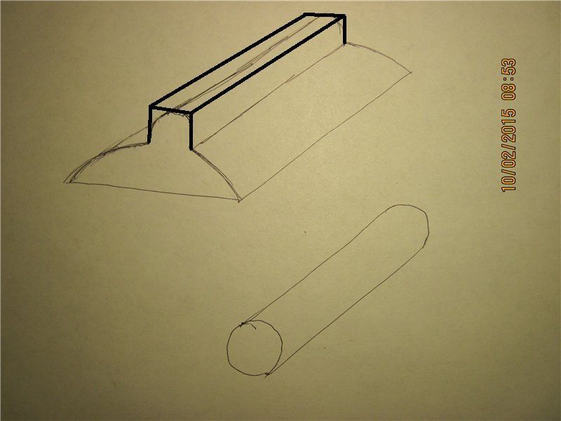

А нарисовать... Хоть эскиз
duha502
02.02.2015
каменск-уральский
лиман310кс
HDX5,Москва 10
честно сперто с мотолодки,надеюсь автор ругаться не будет.сверху фасонная снизу цилиндрическая.

нет,говорят можно ставить фасонную,а можно такую цилиндрическую,но с цилиндрической шпонкой крылчатка будет иметь не хреновый люфт,я так думаю.

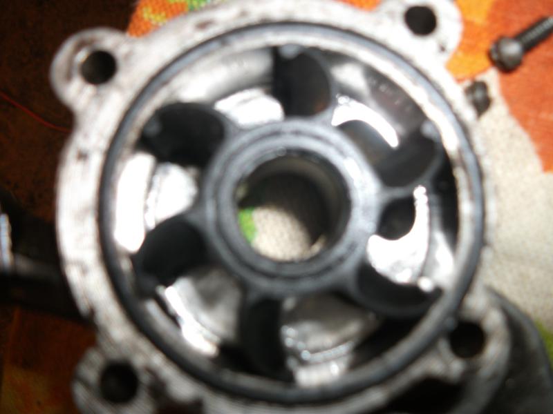

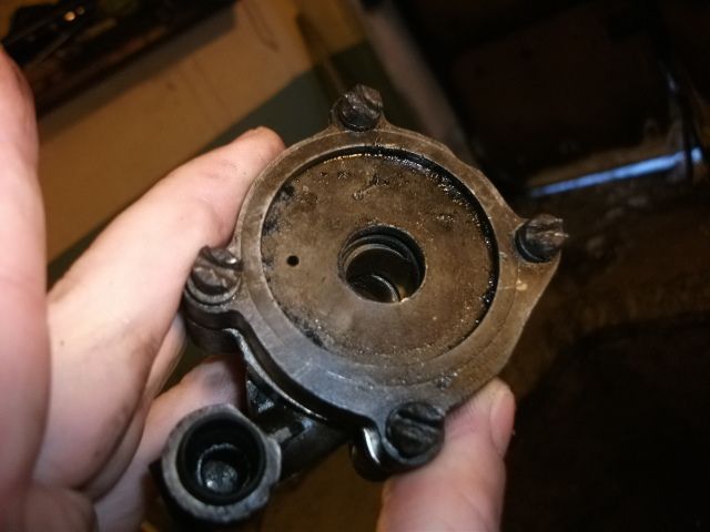

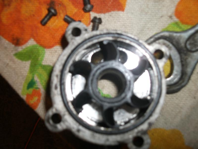

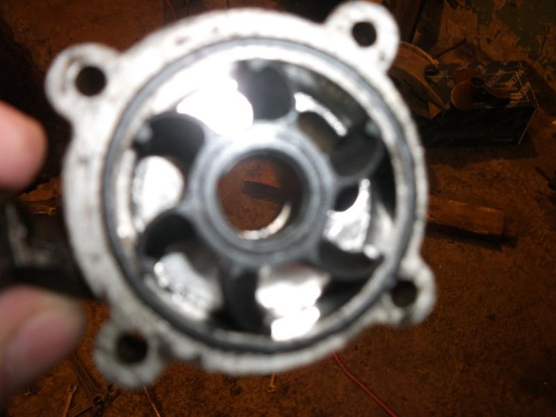

А Вы с сальником на помпе разобрались? Я у себя просто тоже не обнаружил

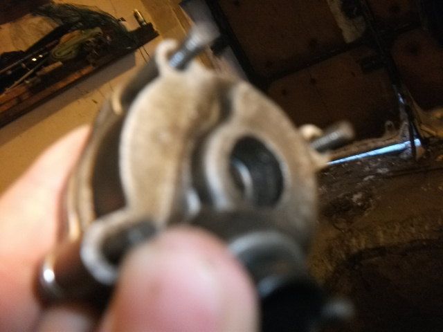

нет еще не разобрался у меня вот такая помпа,сказали якобы крыльчатка все герметизирует,во что я слабо верю,по валу все равно должно быть какое то уплотнение.кто нибудь бы показал на фото или рисунком как она собирается или из чего состоит ,был бы очень благодарен,отослали меня на дебаркадер,так я там вычитал что на москву первых выпусков ставили одинарные помпы,а уменя похоже как раз такая ,цифра 3 стоит перед номером.

Да-а, у меня точно НЕ такая. Но сальнтков у меня тоже небыло. Завтра свою сфоткаю.

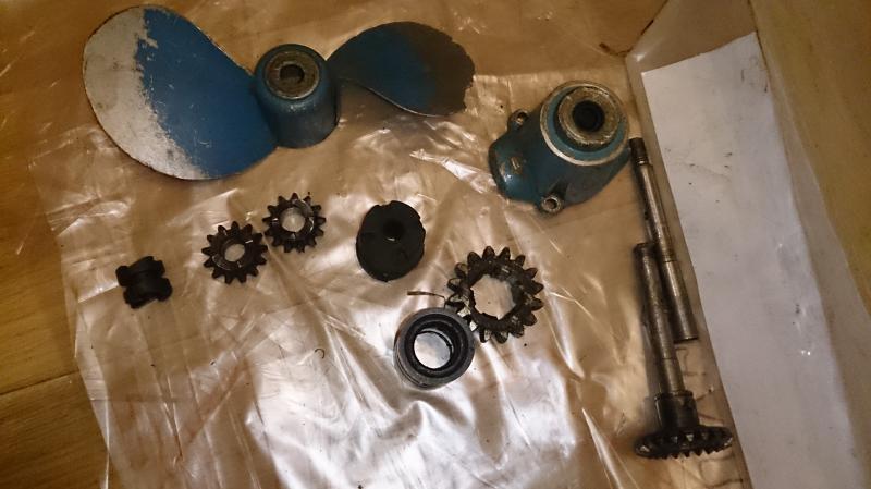

господа. при вскрытии редуктора урыл все таки прокладку что регулирует зазор в зацеплении шестеренок, достаточно ли будет подобрать прокладку такой же толщины? или её еще как нибудь обработать (пропитать, прессовать, ...)

-- Менять ее так и так придется .. Втулки в шестернях явно будешь менять , шайбу под шестерней ЗХ ( над подшипником № 89 )-- тоже .. Очень точно зазор выставляется стоечным индикатором , можно почитать http://motorka.org/motory/podvesnie_lod ... oskva.html .. Очень рекомендую воспользоваться ... И первым делом -- вставить шпильки в корпус редуктора !!!
