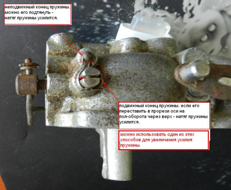

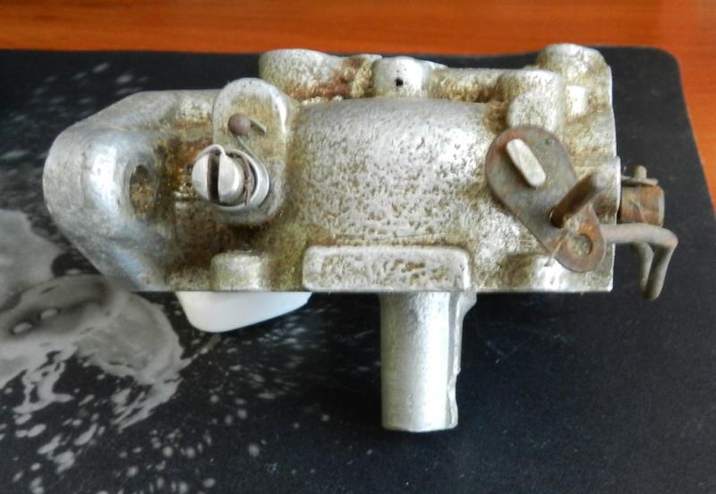

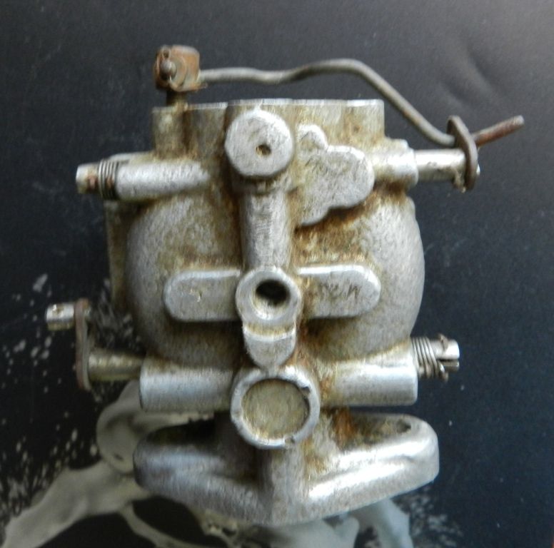

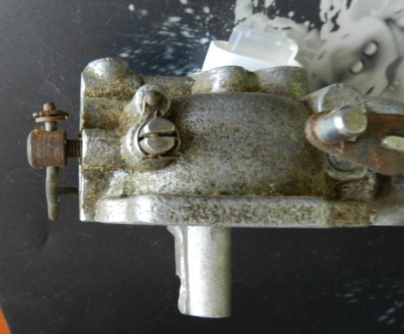

Александр, тебе повезло - я вспомнил, что в кладовке валяется половинка карба, нашел ее, отснял, выкладываю. в принципе, если тебе так важна эта деталь - могу выслать эту половинку КЛМ, но в ней нет ни одного винта и жиклера - только две заслонки на осях(все, что на фото).
