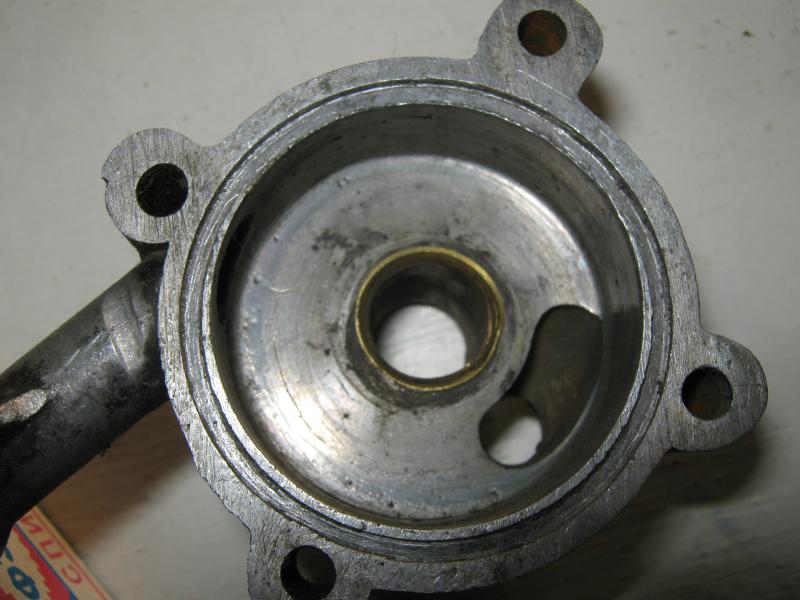

Вскрыл Мосю, есть вопрос по помпам - жизнь видели. Как лечить? Если точить стаканы, стенка выдержит? Или может есть ещё варианты? Найти новые похоже без вариантов, даже от Скота на Ебее не нашёл.
Приветствую . Алекс ! рукомендую полистать тему http://forum.motolodka.ru/read.php?f=1& ... ly_1153722 . Можно в этой теме почерпнуть http://forum.motolodka.ru/read.php?f=1& ... &t=1268822 . а так же вот здесь http://forum.motolodka.ru/read.php?f=1& ... &t=1354885 . Там Эдуард "yked " и фото вычтавлял .. И не пропустите http://forum.motolodka.ru/read.php?f=1& ... t=1278553.. Можно вот здесь http://debarkader.at.ua/forum/2-15-1по темам Москвы -10 . Завтра сфотаю корпус помпы реставрированный с бронзовой вставкой и размерами , в идеале --нержава . Помпа какая --односекционная или двух секционная ? Крыльчатка "ветерковская " шестилопастная . но ни как не восьми ... Если есть возможность --поставьте иномарочную крыльчатку ,

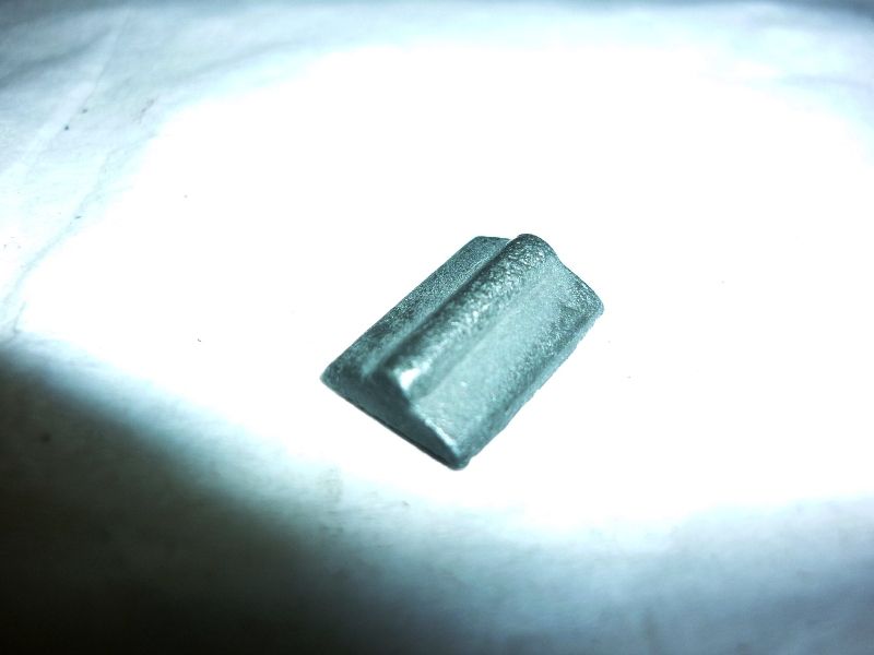

От "Ямахи-9.9(-15)FMHS" и их китайских клонов ("Порнсун" и т.п.).
Рассверливать ничего не надо, но придется сделать новую шпонку по месту. : призматическую шпонку из листового металла, в отличие от цилиндрической "ветерковской". Плюсом . можно ..... УДАЧИ ВАМ

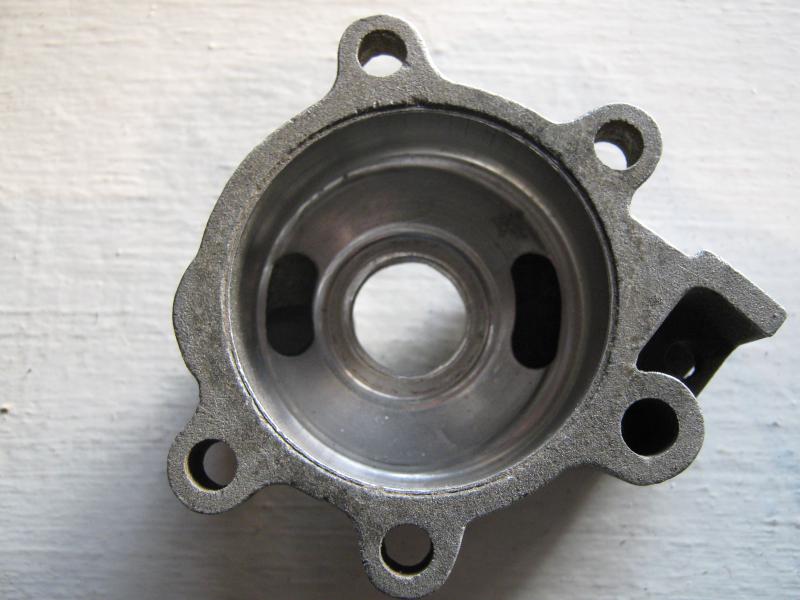

Фото один .. Голый алюминий с завода --Д внутрен -43.20 мм , глубина 14.50 мм .

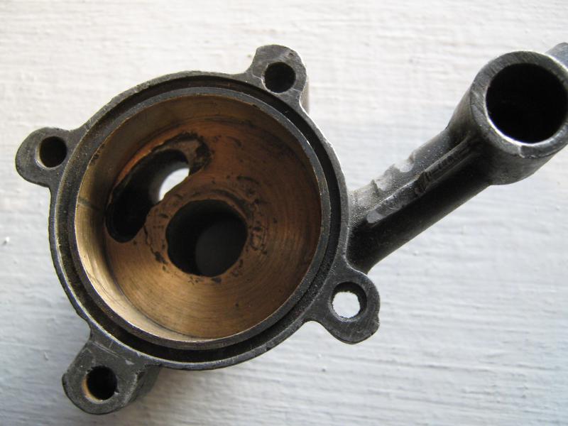

Фото два ... Врезана вставка из бронзы . Д внутр --43.00 глубина 13.50 мм .. толщина стенки стакана 1,5 мм . Это старое фото--присылали эту помпу форумчане . Есть вариант из нержавейки--но я точил вставку диаметром 41.50 мм и делал глубиной : толщина крыльчатки минус 0.20 мм . Все отлично получилось . Про эксцентриситет вала относительно корпуса не пишу --думаю , Вы все знаете .

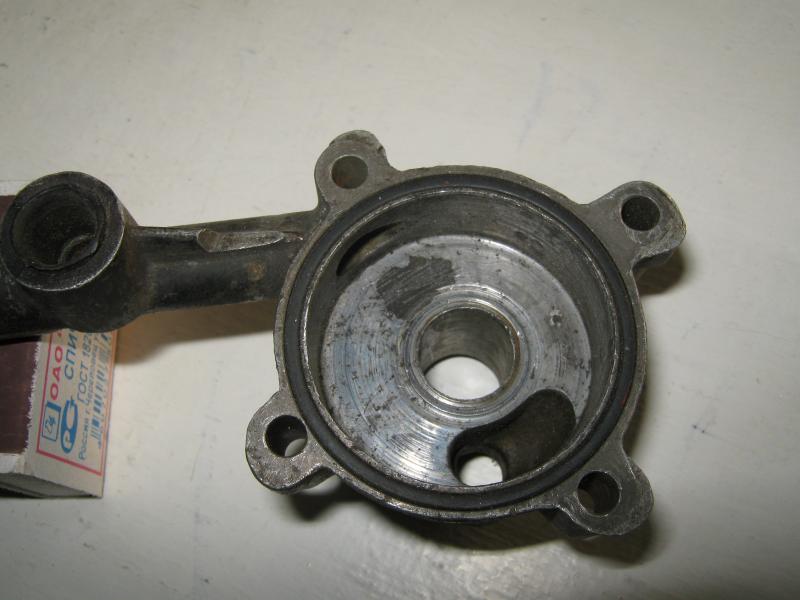

Фото четыре ... " Ветерковская " помпа . со штатной вставкой из нержавейки ... Д внутр--42.00 мм , глубина 14. 80 мм

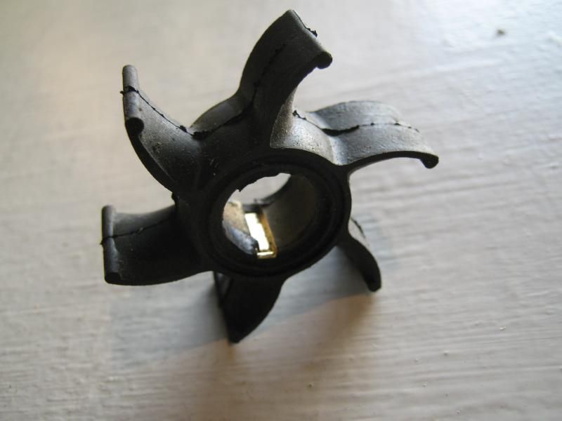

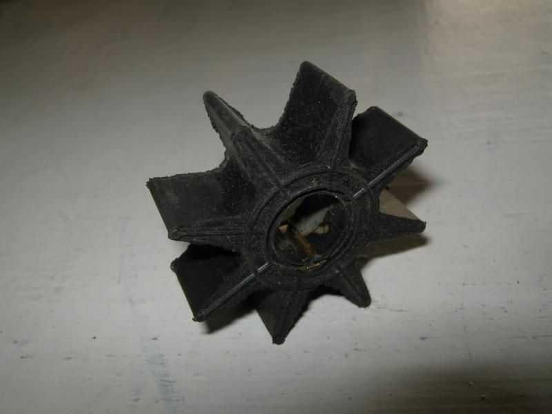

Крыльчатка шестилопастная Наружный диаметр --47.50 мм , ширина 15.10 мм . диаметр отверстия 13.10 мм

Крыльчатка восьмилопастная ... Врагу не пожелаю

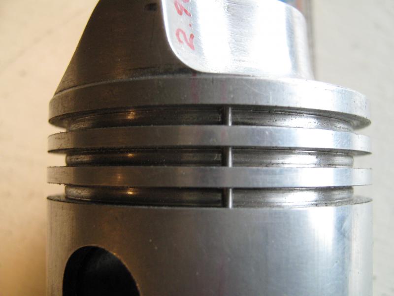

Интересуют варианты замены стопоров колец на поршнях. Практика применения. Сам установил части свёрл 1,5 мм. Завальцевал сверху.

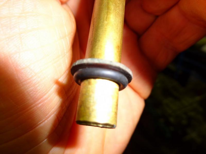

Видел где то. что на трубку подачи воды в помпу напаивают мед.шайбу. Для уплотнения резин.муфты. Делал кто?
*** Много изучал материала по разноске штифтов поршневых колей .. Не впечатлило , да и стенка там в поршне тонкая (нет отливов . Потом сделал вот так . Сезон отхожен -проблем не возникло
*** Делал по совету товарища ... Его фото из архива

А какой материал для стопора? По фото на поршне заметна овальность на дне кольцевой канавки.
