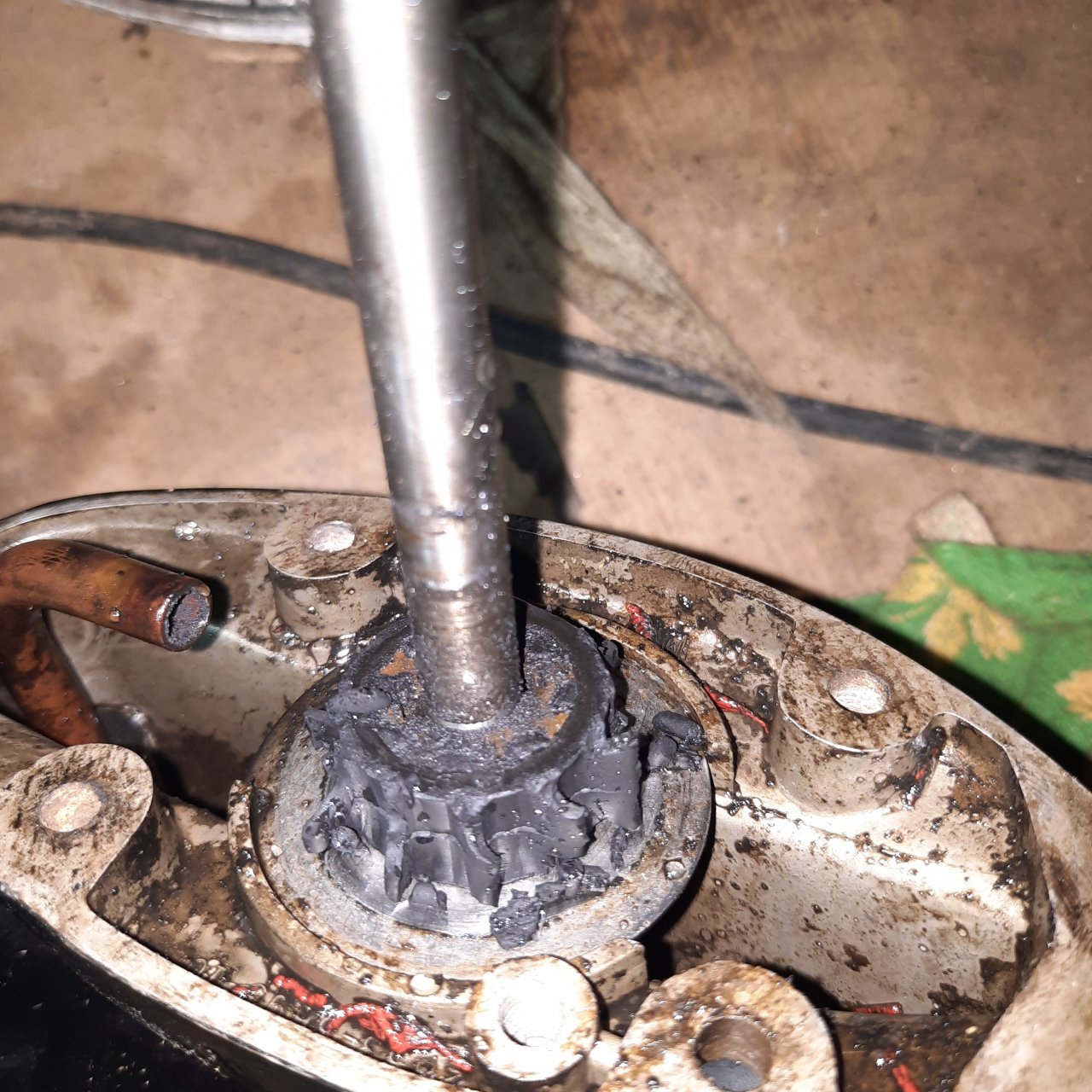

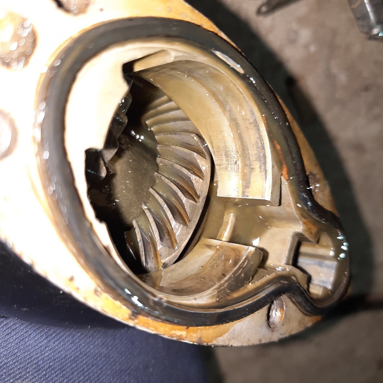

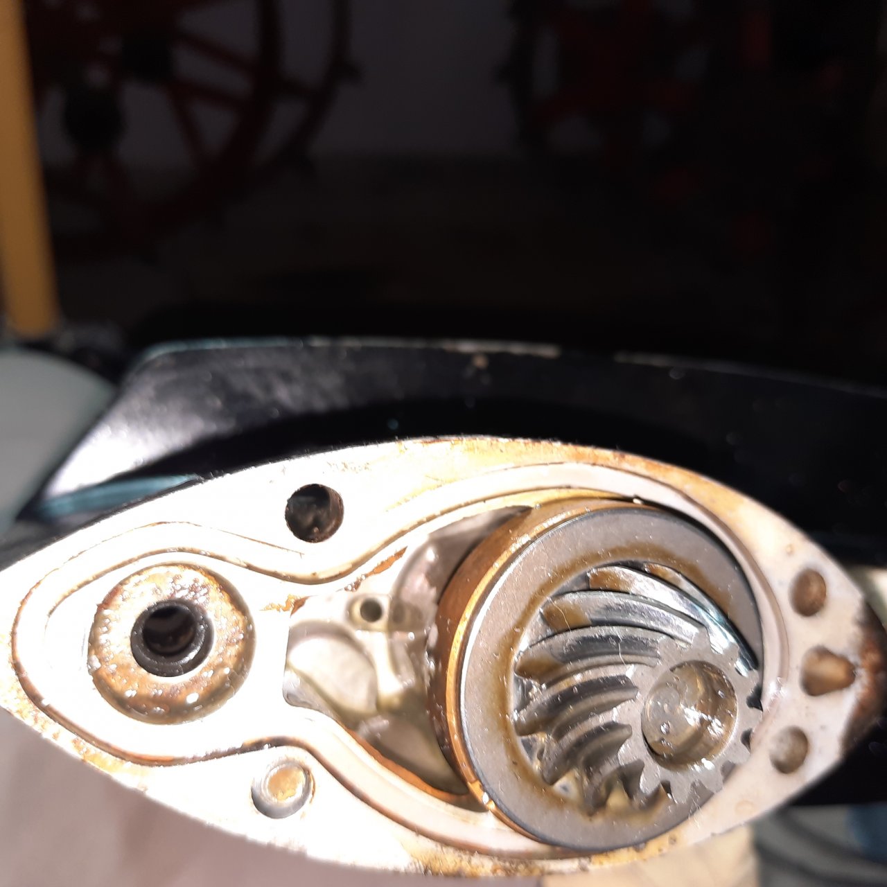

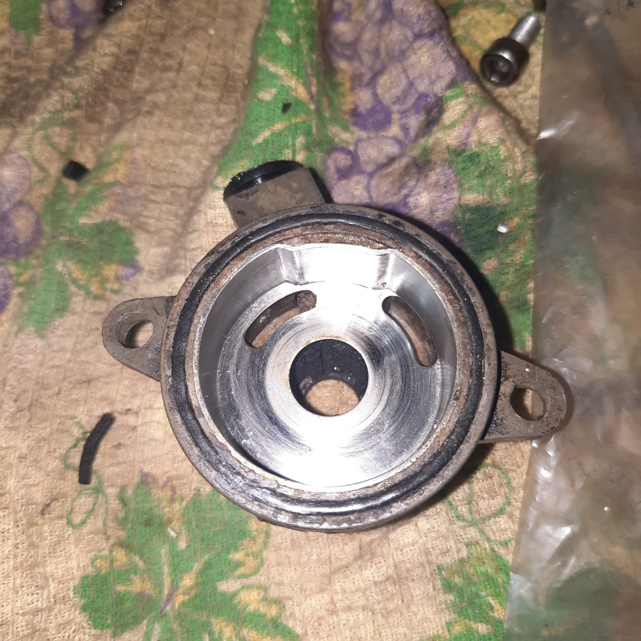

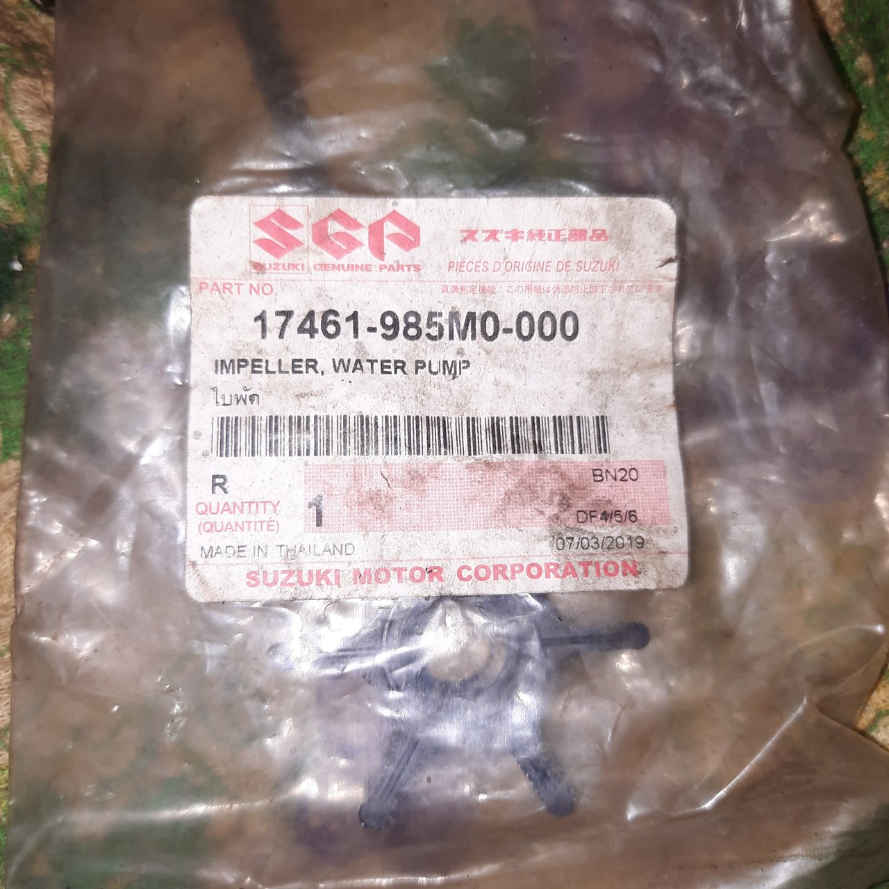

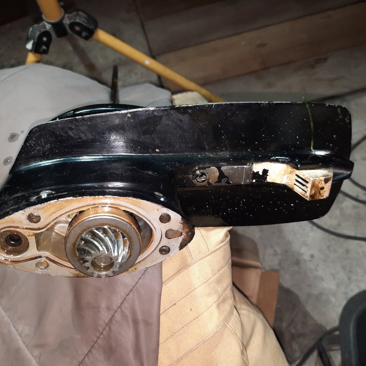

Сегодня менял крыльчатку. Поставил от Сузы ДФ6 оригинал. Но помпа еле качает. Может старый лепесток еще где-то остался. Обратил внимание что вода обильно сочится из отверстия под вертикальный вал и там нет ни какого уплотнения.
4 200
Это отверстие должно уплотняться боковой поверхностью крыльчатки. У тебя натяг по торцам крыльчатки есть? Не болтается? При сборке до затяжки винтов должен быть зазор между корпусом помпы и зеркалом около 0,5 мм. И выработку на торце корпуса помпы посмотри.
Выработка зеркал минимальна. Да и по состоянию шестеренок редуктора мотор прошел часов 100-120 По высоте крыльчатка Сузуки даже чуть выше. Но этот момент все равно проконтролирую, спасибо. Все таки подозрение есть на то что остатки старой крыльчатки остались под стаканом помпы
