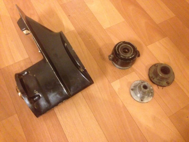

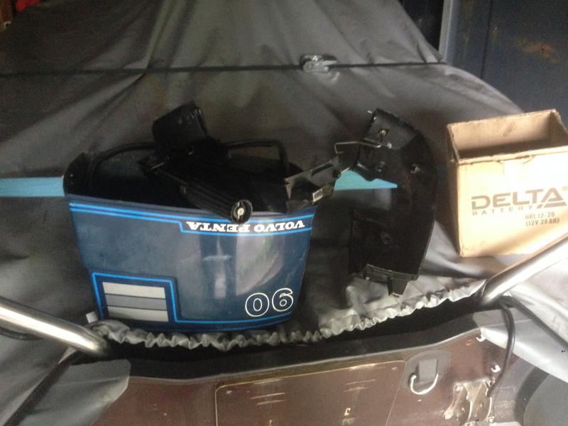

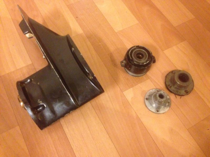

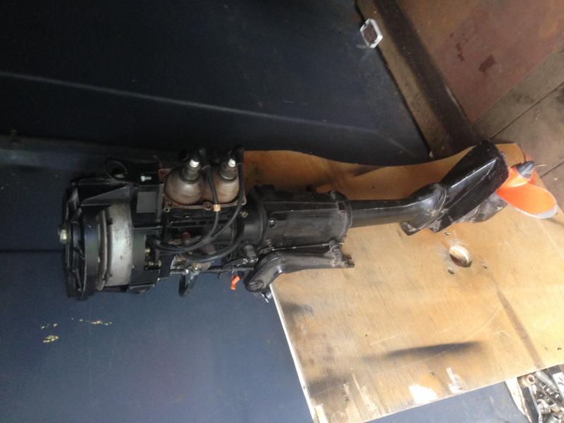

Доброго всем форумчане достался случайно на первый взгляд мертвец пента 90

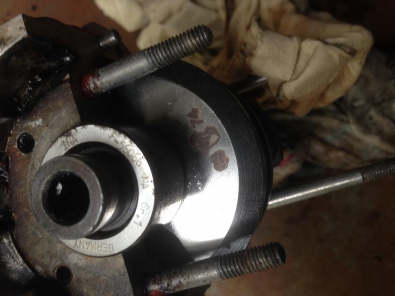

При разборке оказалось что мотор 1974 года и в отличном состоянии Варианта два либо мотор почти не эксплуатировали либо был кап ремонт с заменой блока и поршневой Задиров и выработки не видно

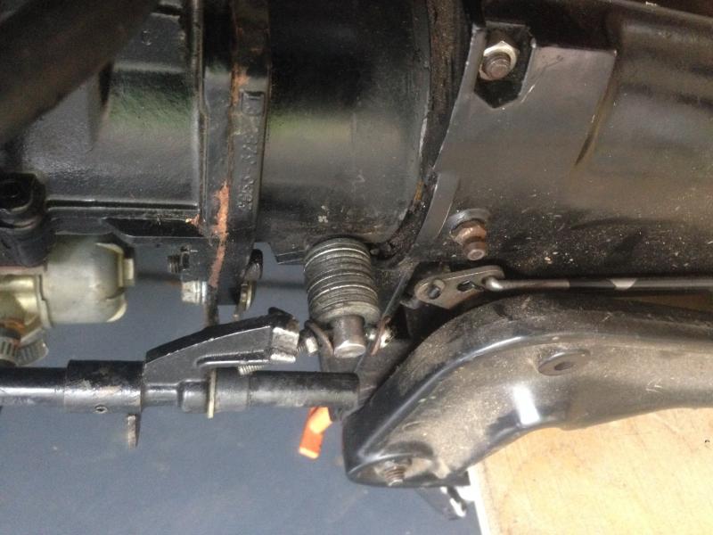

Детали почти все в комплекте с остальными помогут колеги из финки фото буду докидывать

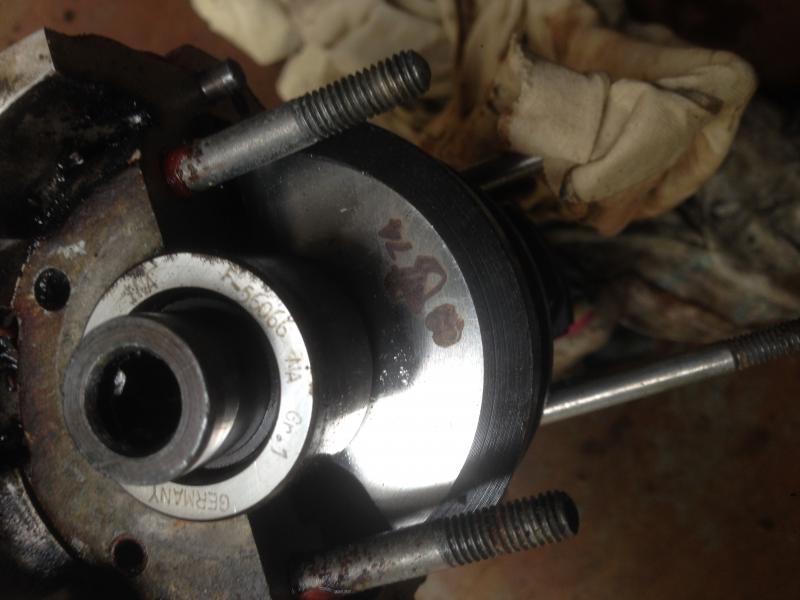

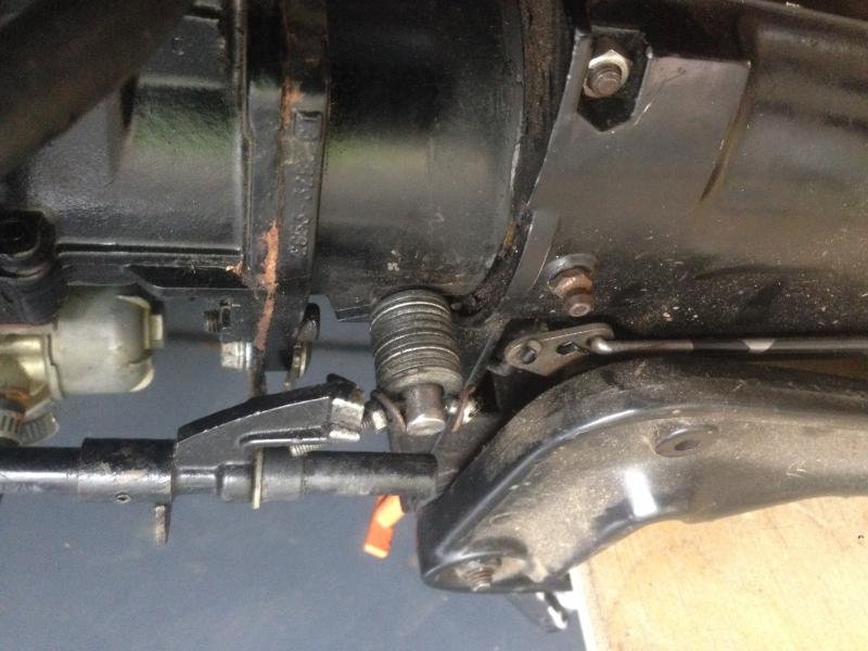

Прошу фото владельцев не ясно как выглядит в оригинале узел где куча шайб ????
В этом месте стоит поддон , в него вставляется вал газульки Тот , что ниже шайб на фото .. А шайб вроде не должно быть .Это же вал переключения скоростей ???.

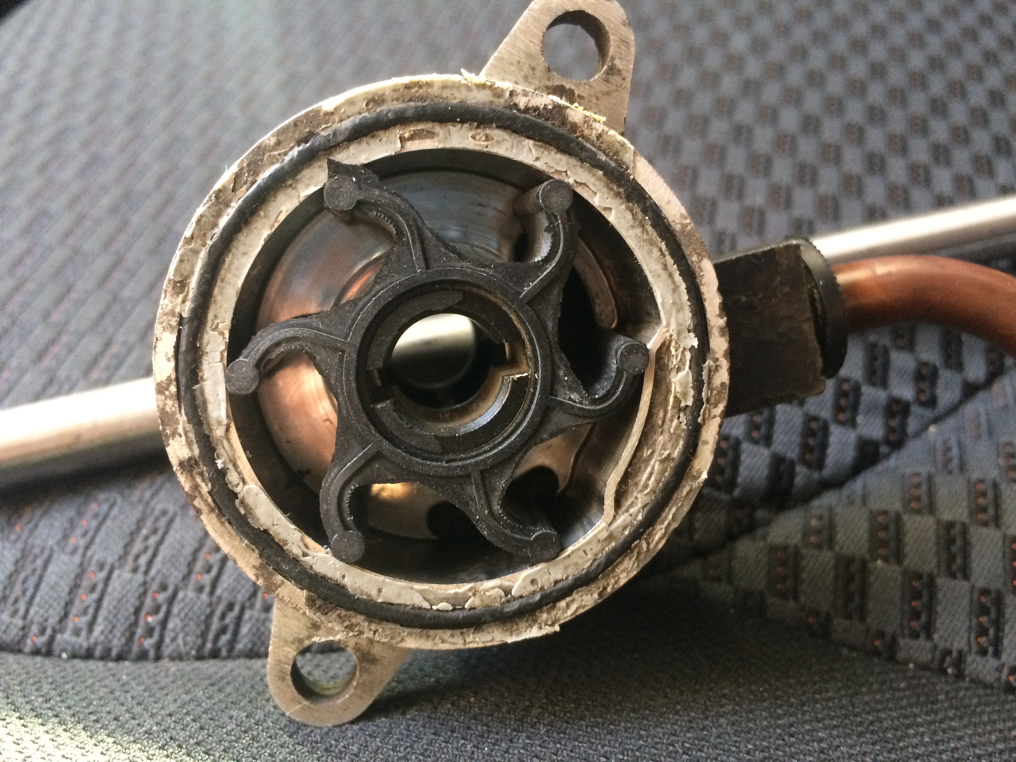

Крыльчатка совсем новая

Адмирал сказал(а):
Это понятно мне бы фото :unknown:

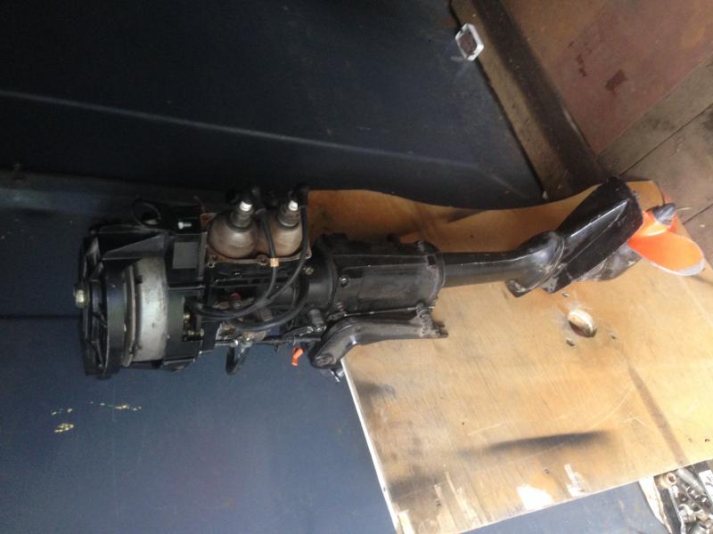

Мотор собран обкатан и продан

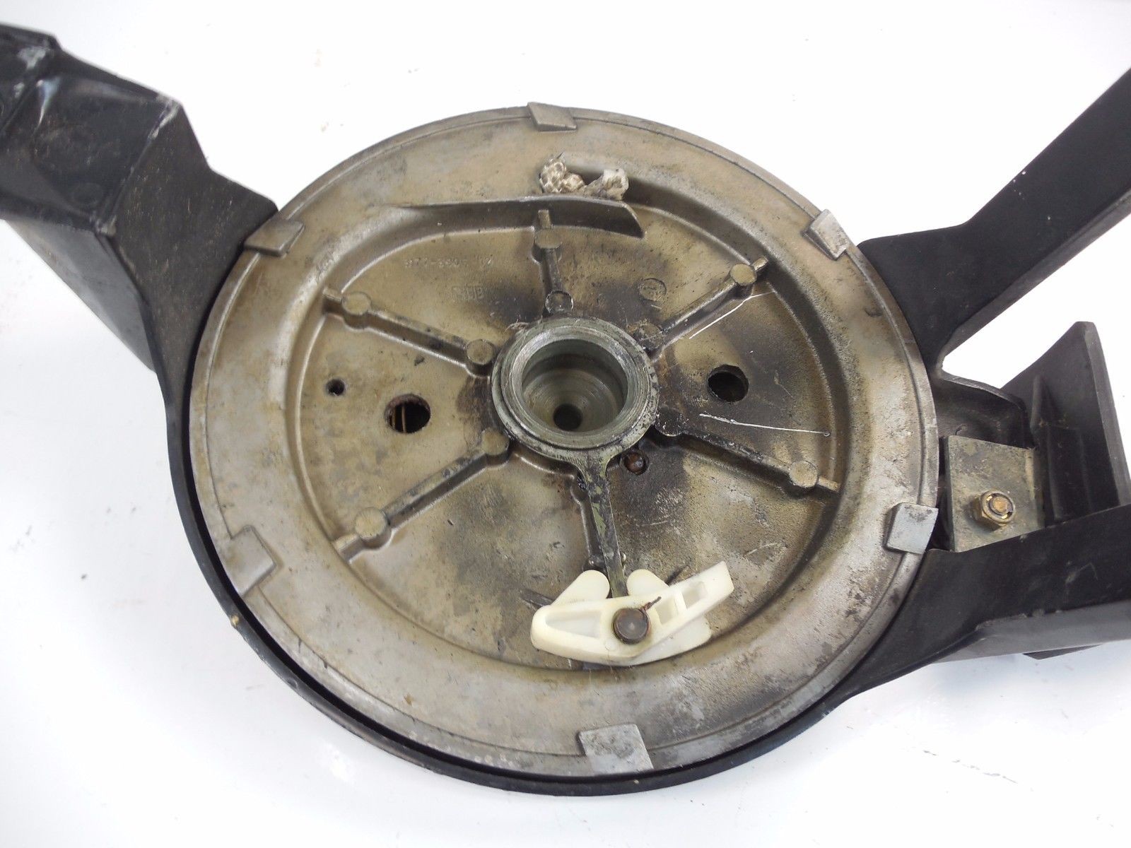

Народ, всем привет, прошу помощи !!!
Где взять собачку ручного стартера на Volvo Penta 90, моя сломалась.:titanik:
Может от какого другого мотора подходит ?

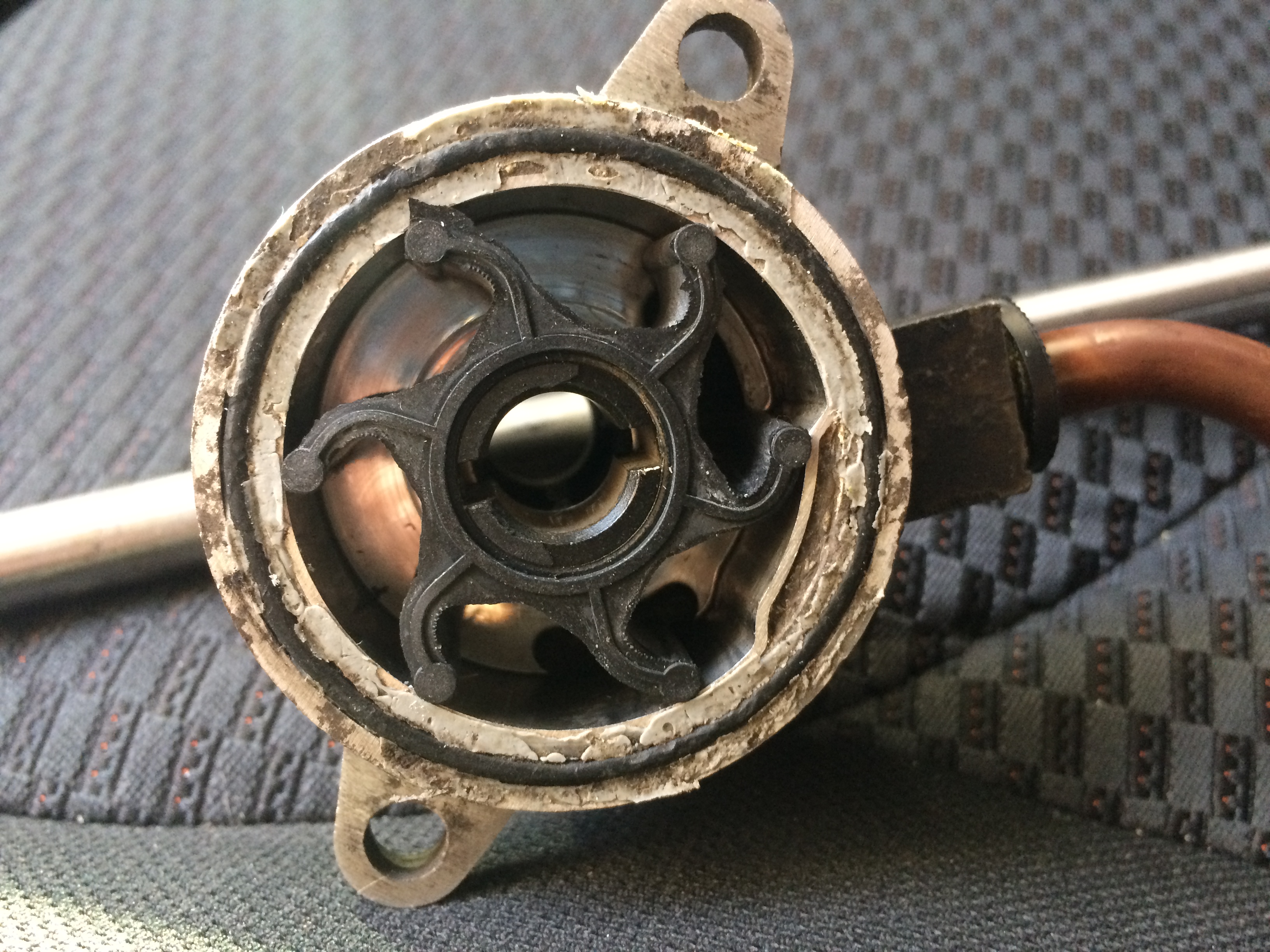

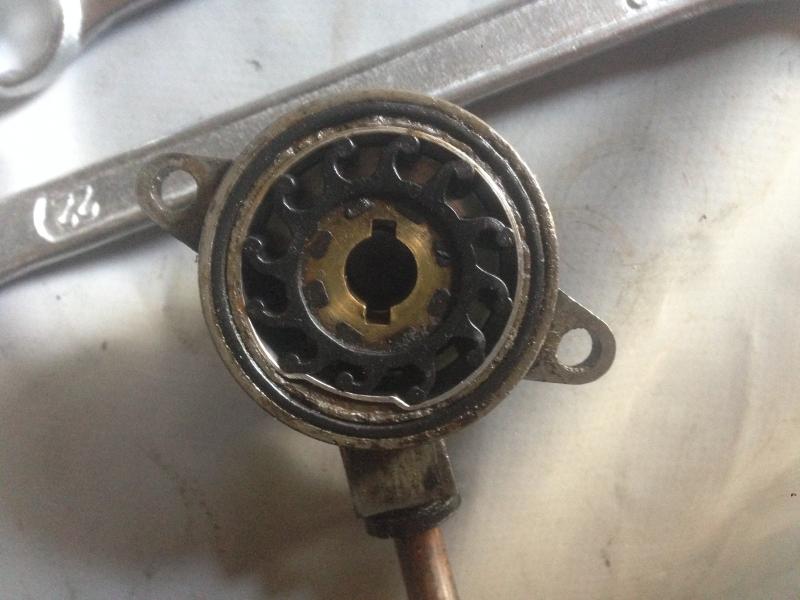

Попался такой-же мотор. С электростартером и соленоидом включения подсоса. С виду свеж. Винт в родной краске. Либо винт новый, либо пробег мизерный. Крыльчатки нет. Подобрал от Хонды. выглядит вот так:
Вращается на сухую туговато, с водой не пробовал. По высоте где-то +0,3, самое то. Может, лопасти немного подрезать?
