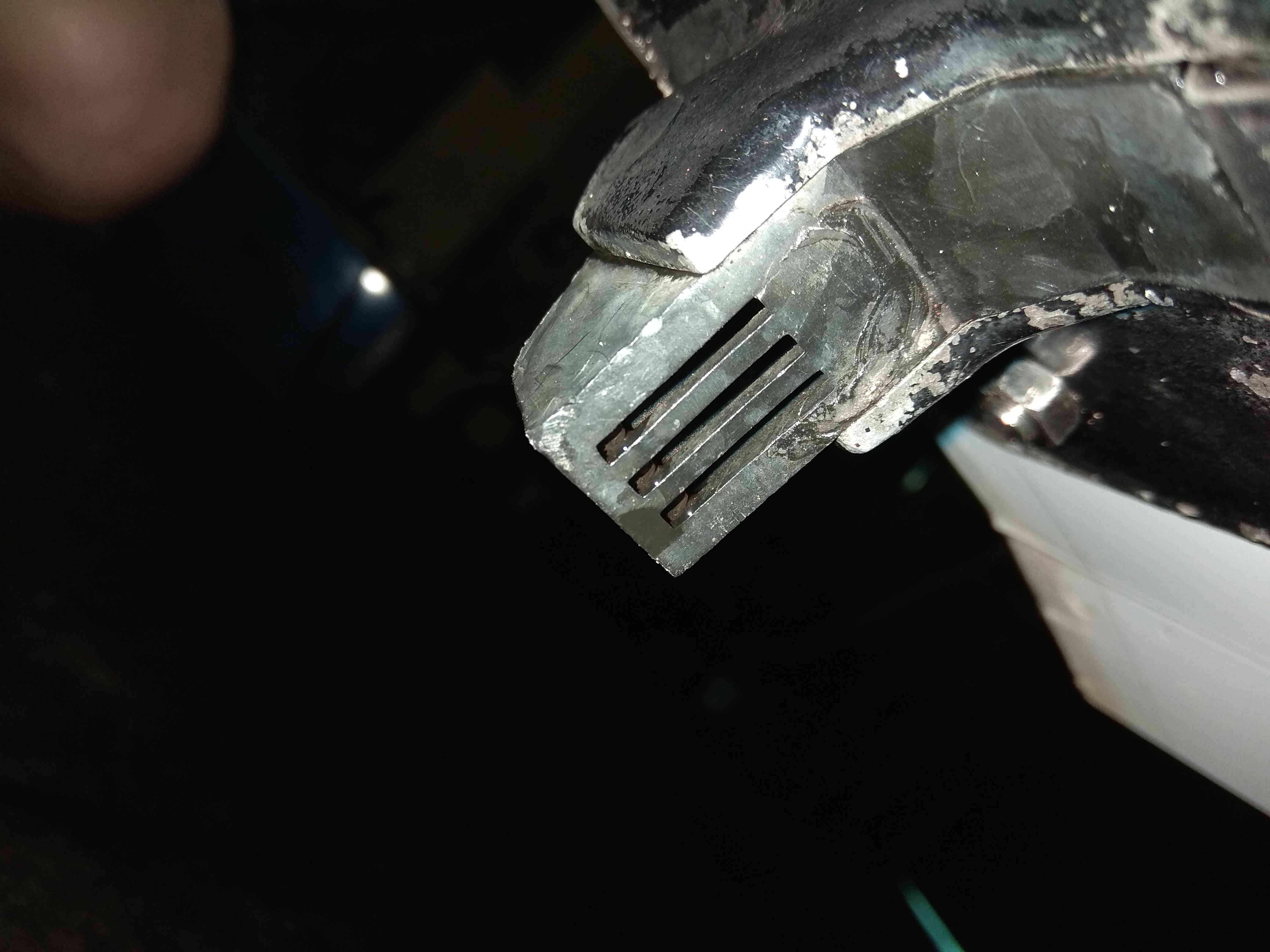

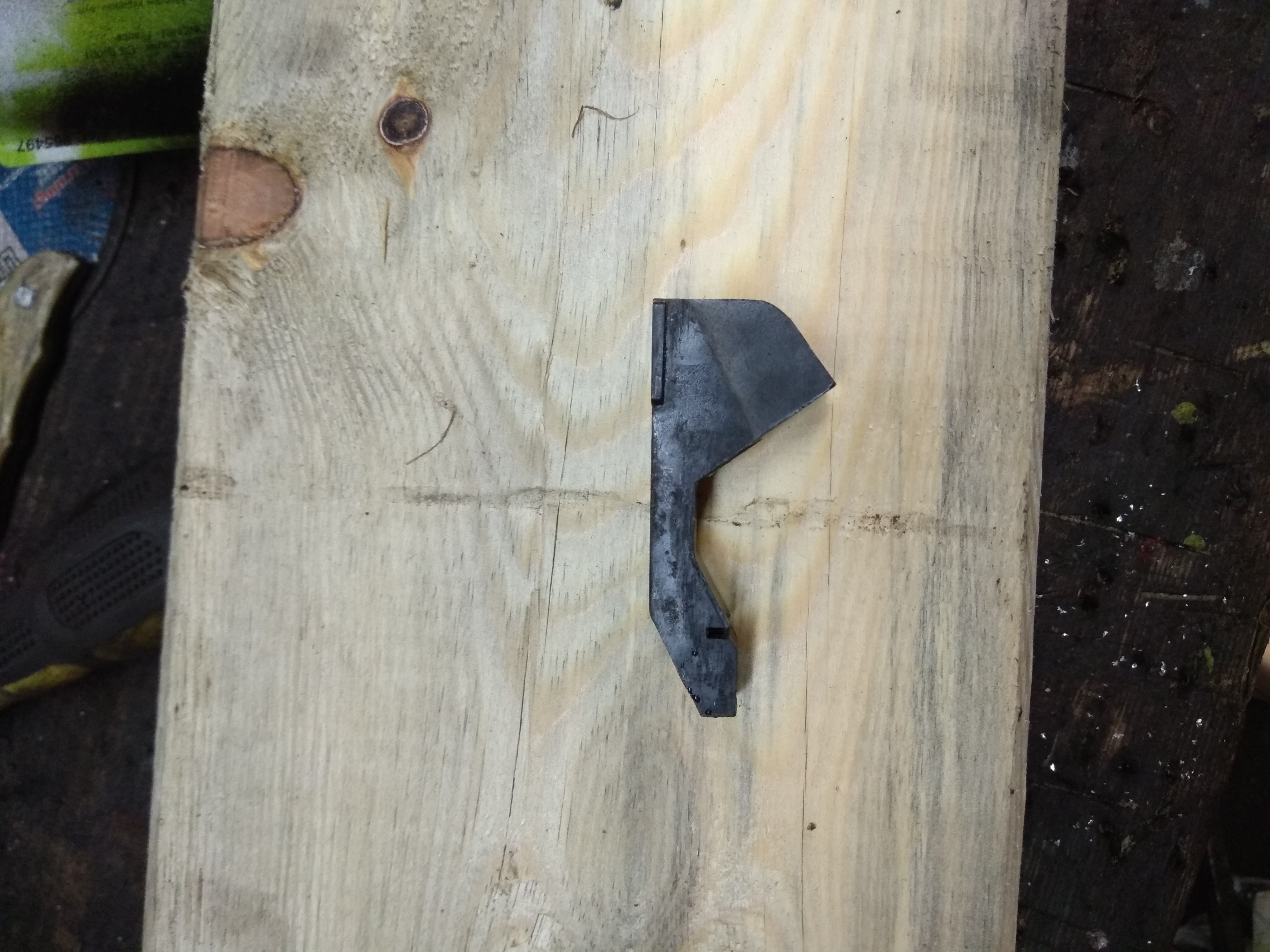

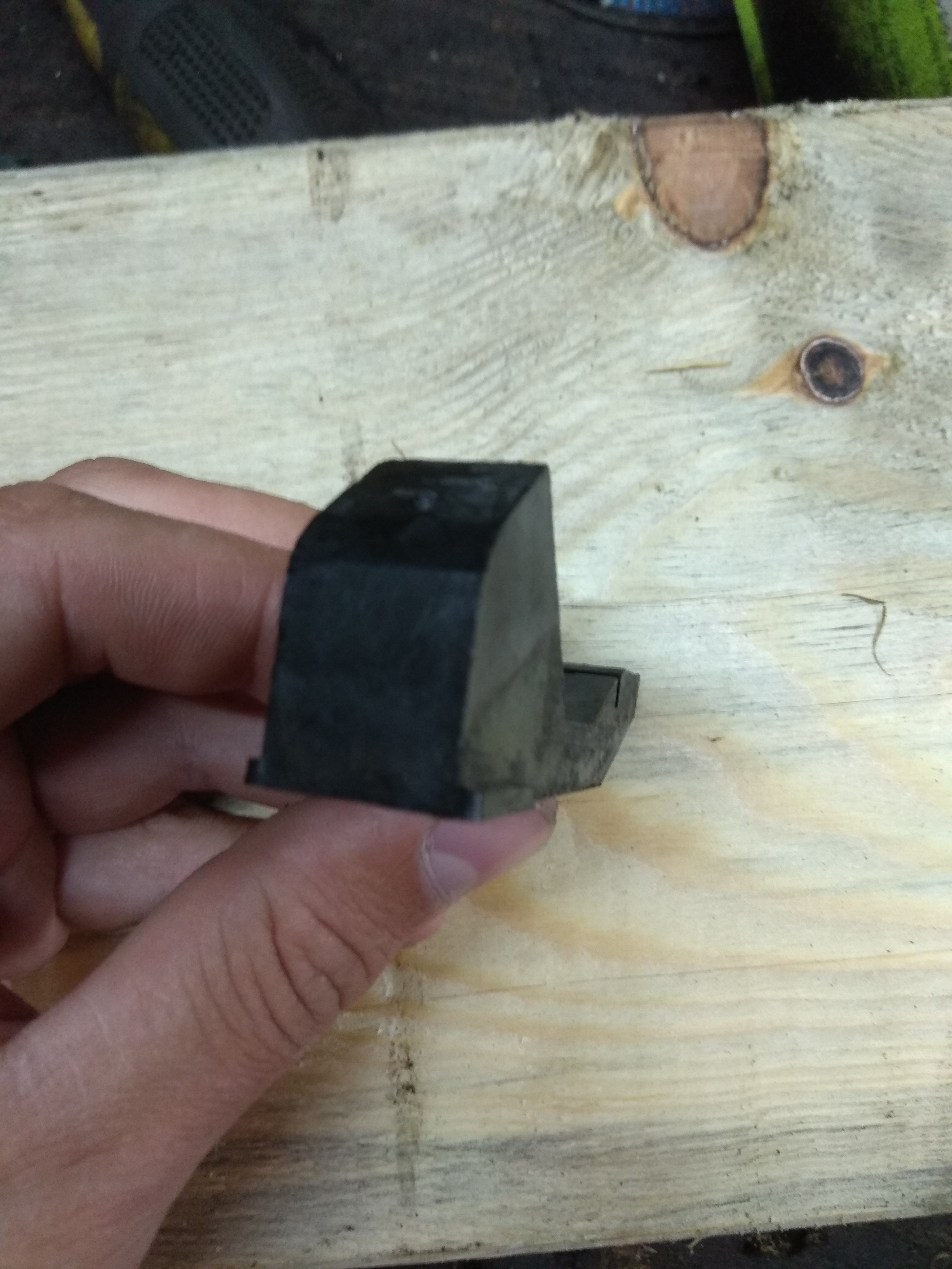

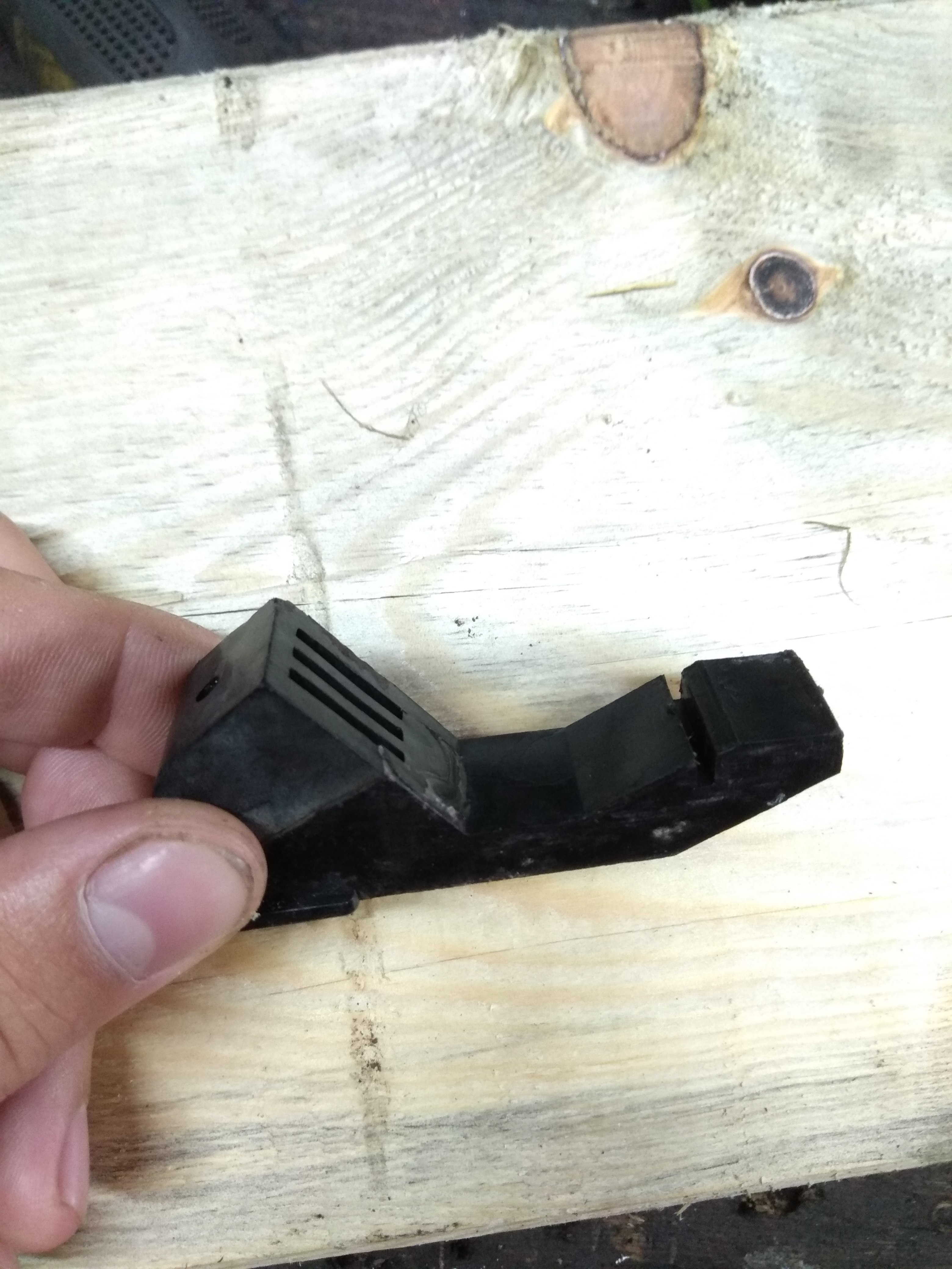

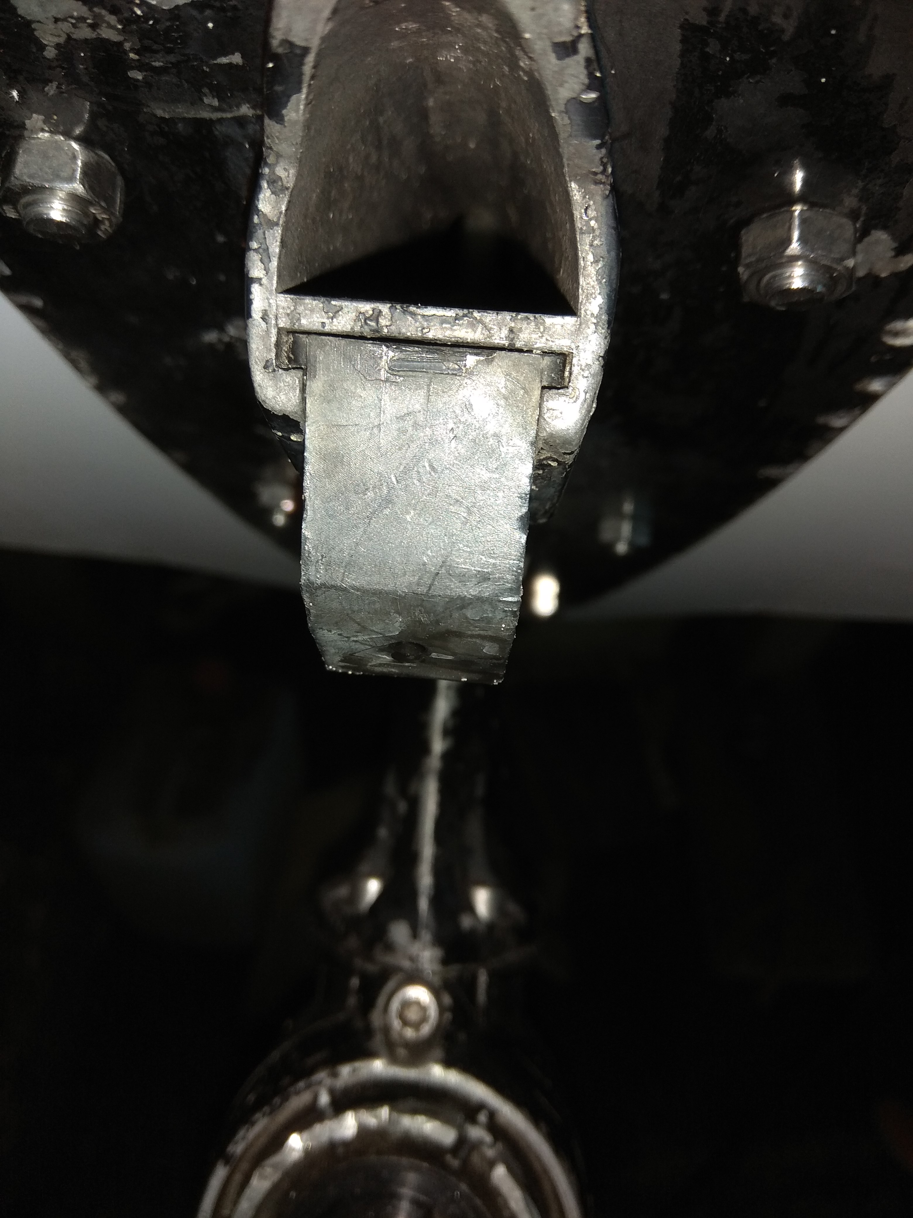

Коллеги, сфотографируйте, пожалуйста, перфорированную пластину, закрывающую водозабор. На моем моторе протеряна...

Хорошо. Позже. Мотор находится в загородном доме, Киевское направление,а я в Сходне живу.

У Лехи, Самоделкин Герц, такой мотор есть. Напишу ему.

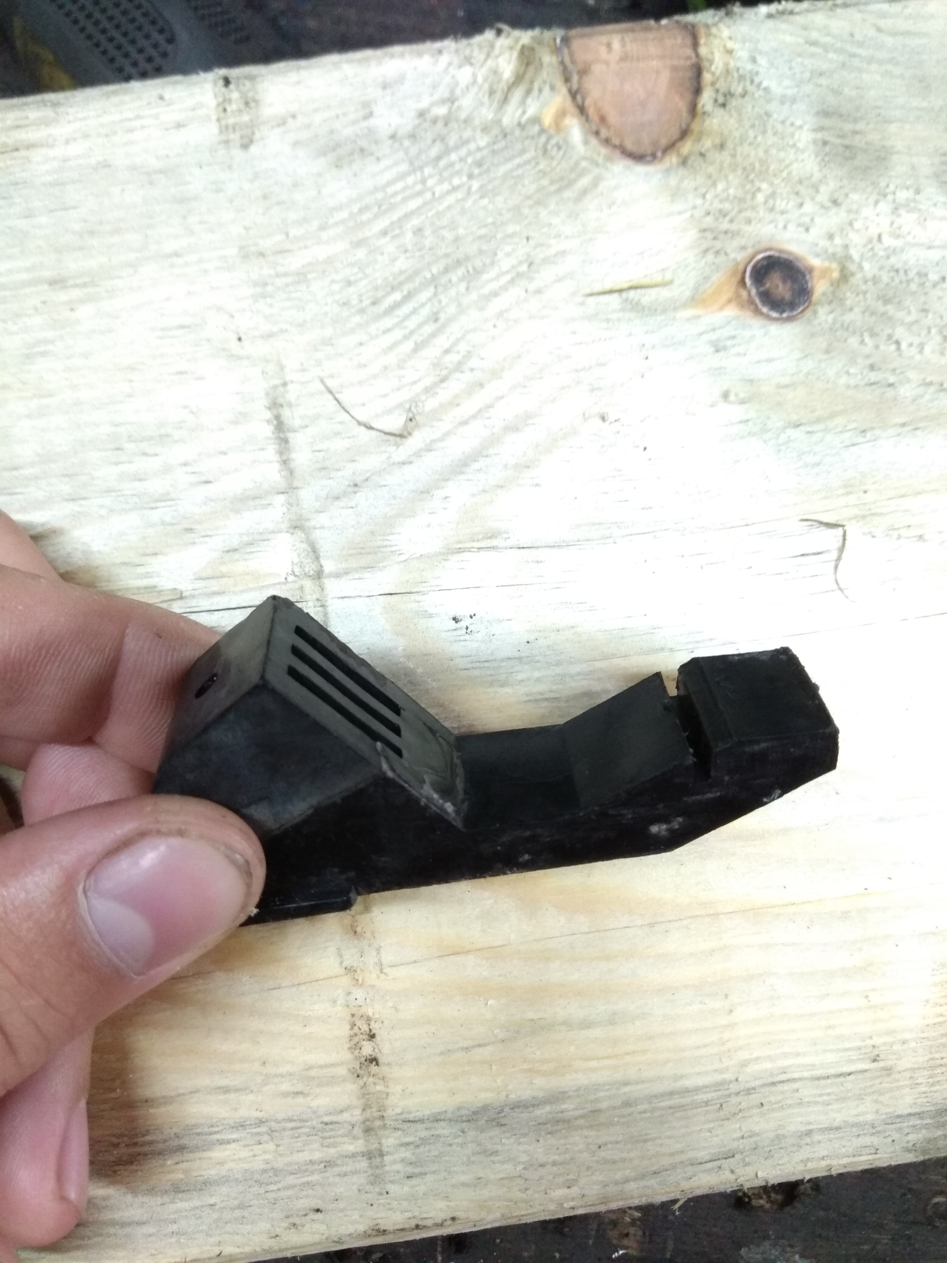

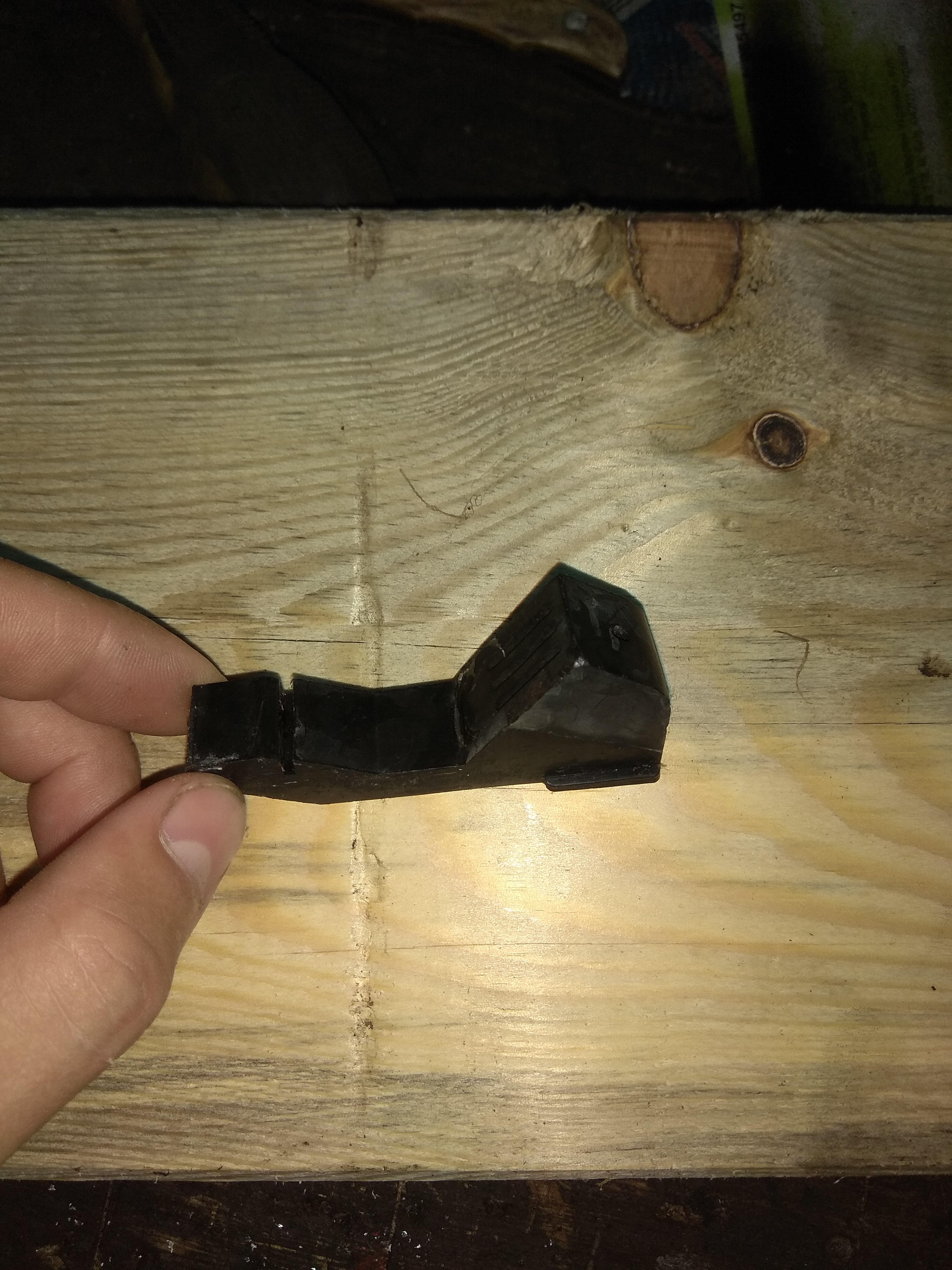

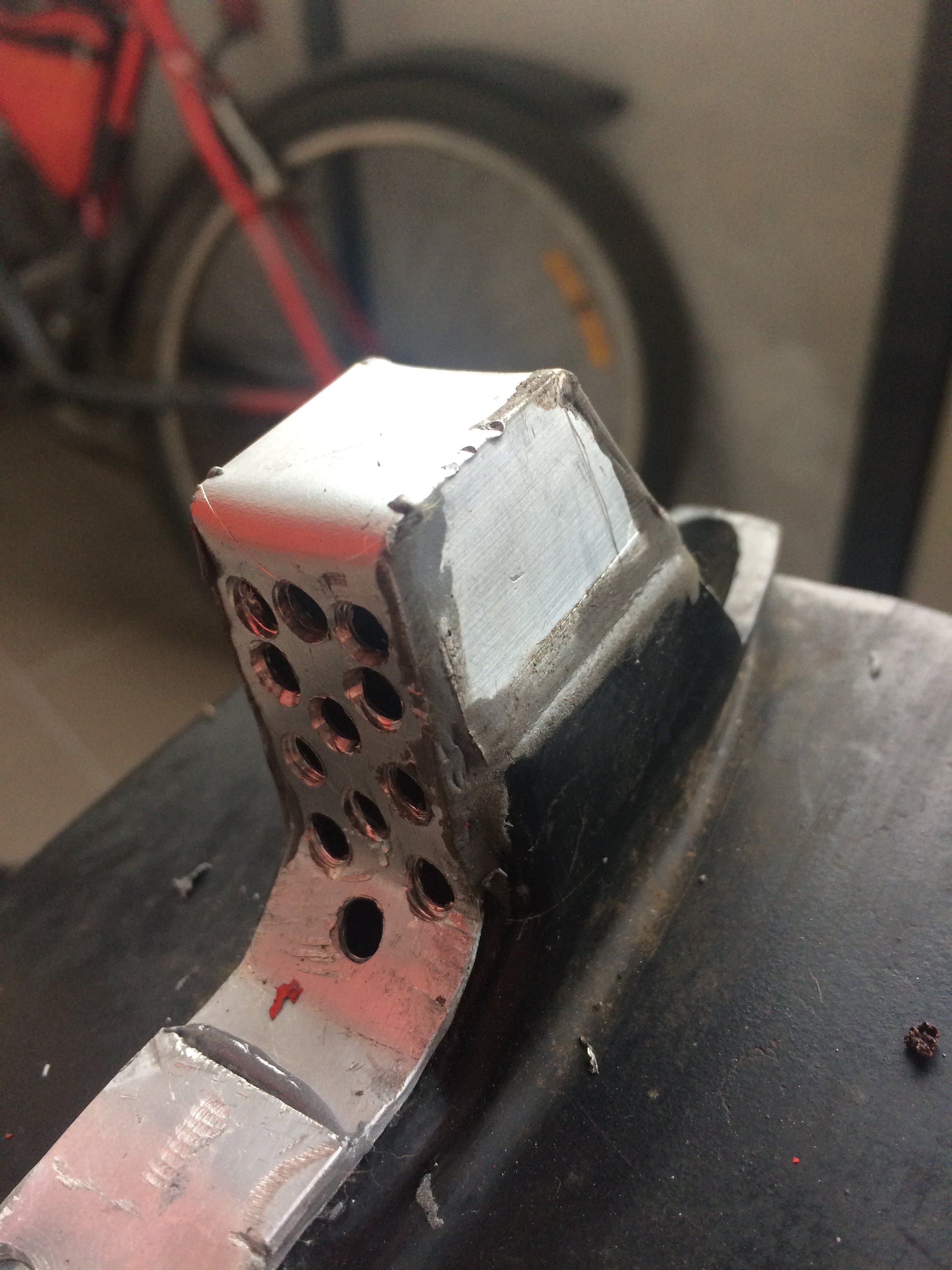

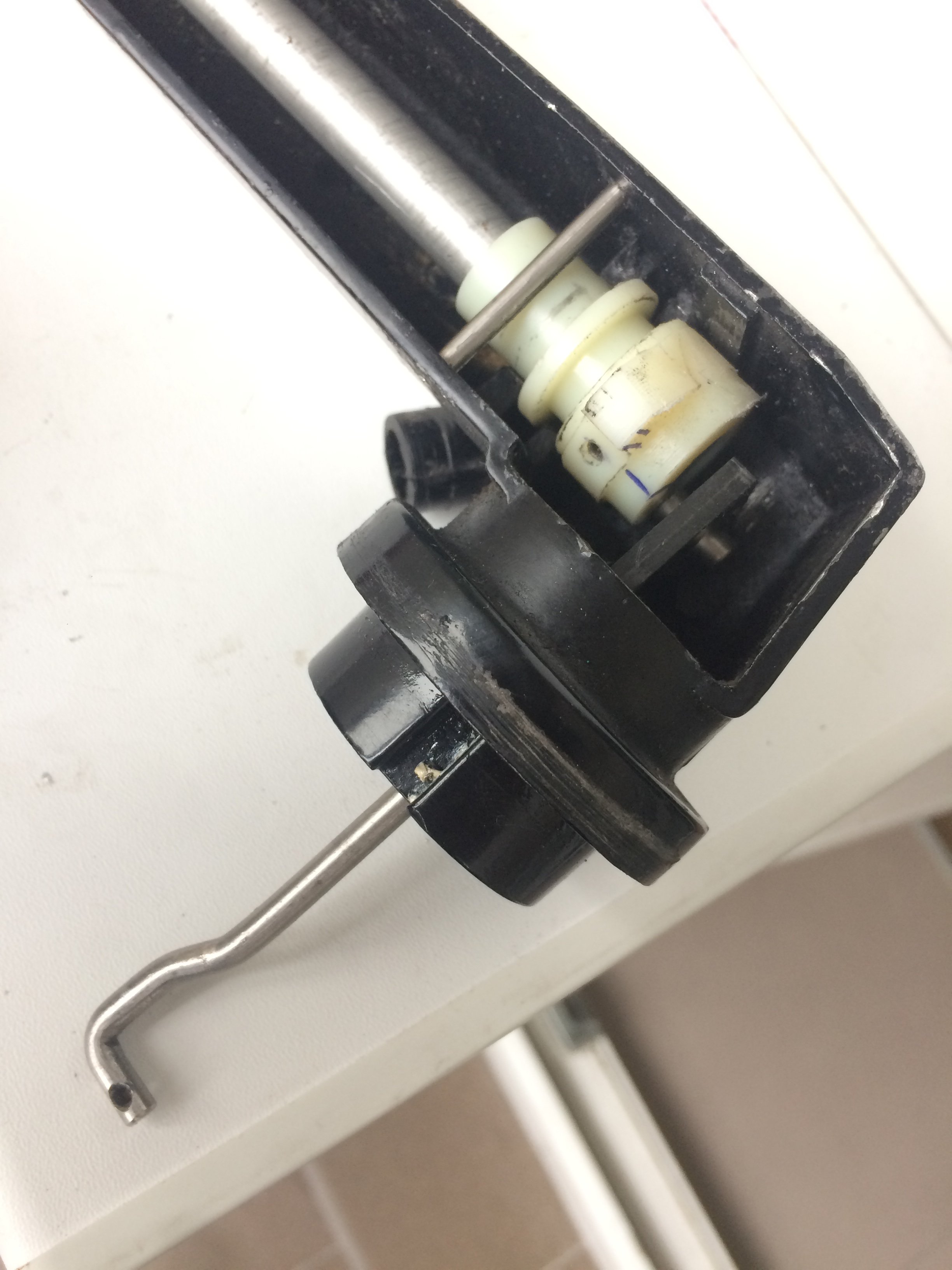

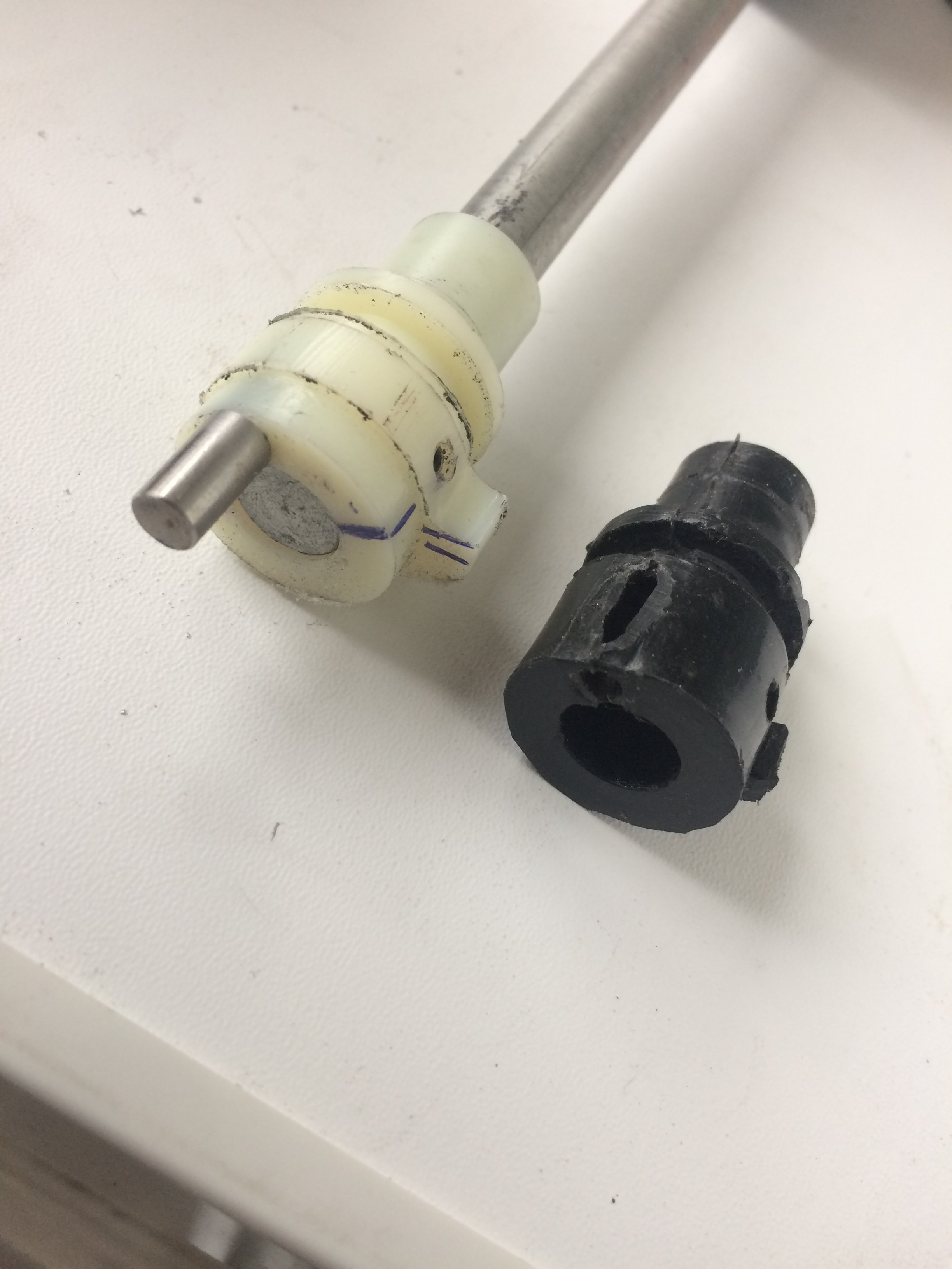

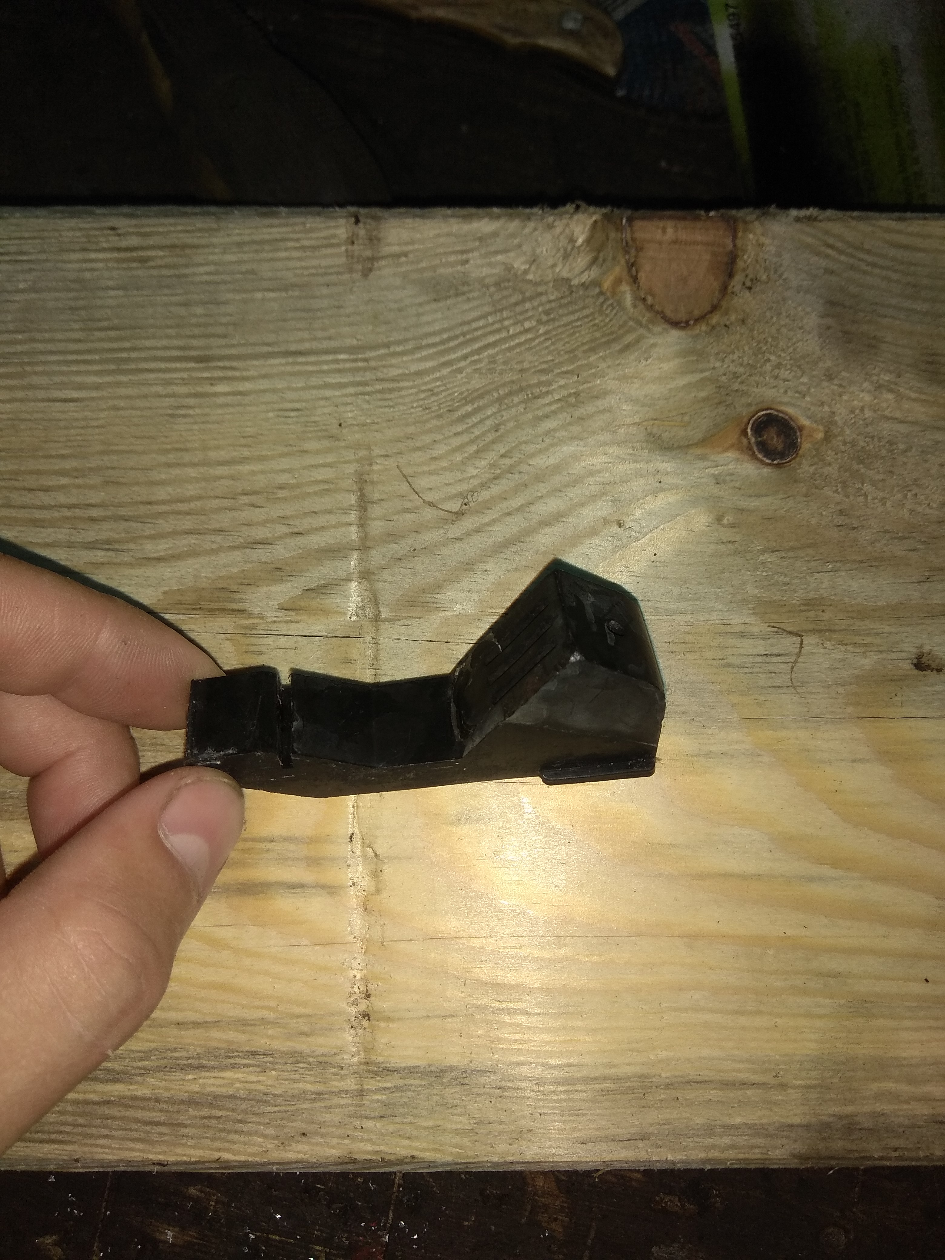

Думаю, коробочку согну пока из крылатого металла... Убит пластиковый эксцентрик в румпеле. Поеду на неделе к моим ребятам в сервис-центр, выточим из люминтия. Заодно и с коробочкой водозабора поиграемся. Фрезерный станок простенький есть, может и монолитную получится проколупать.
:good:
И это правильно!
Не сомневаюсь,работать будет!

Подразобрал, лишние шлейфы электрические пока выкинул. Искра шибает от поворота маховика рукой, под маховик пока не полез. Помпу, да и всю ногу, собрал. Отдефектовано, за исключением замененной крыльчатки, отсутствие коробушки водозабора и убитый эксцентрик в румпеле. Остальное, вроде, норм. Компрессометр на даче.

Супер! Спасибо. 1 в 1 не повторю. Буду пока гнуть из листового алюминия и искать оригинал.

Почесали сегодня руки и сгамзили сегодня чудо-эксцентрик из капролона вместо задроченного немцами полиэтиленового родного.

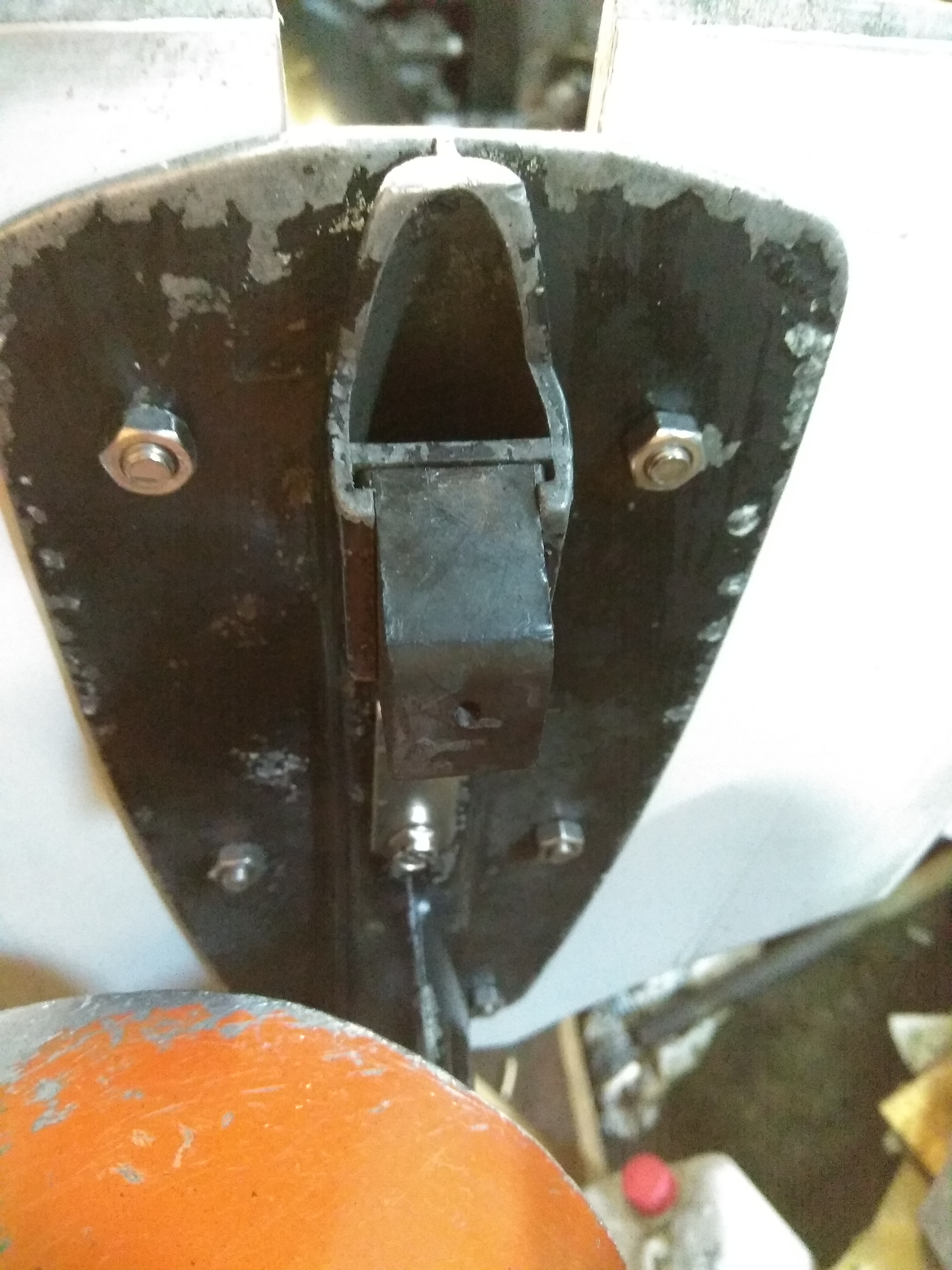

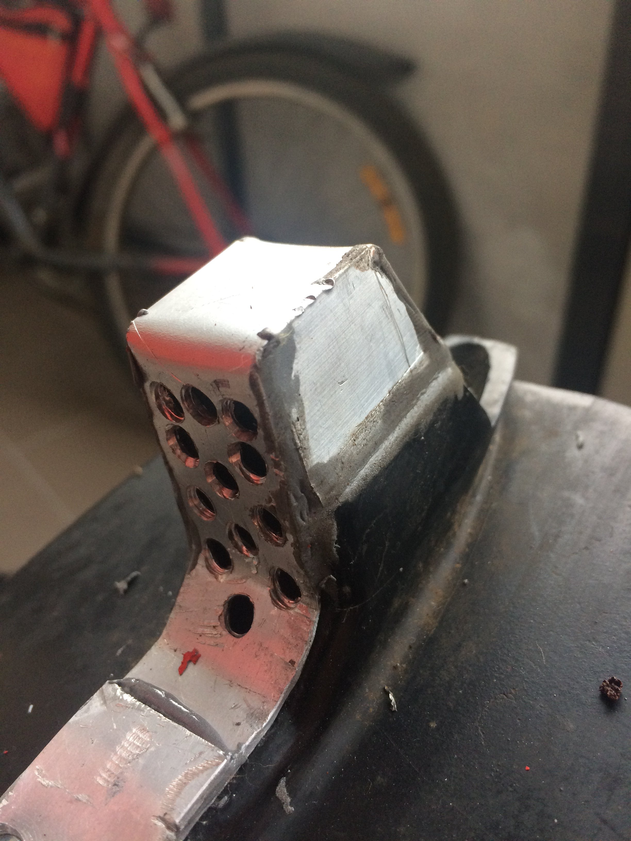

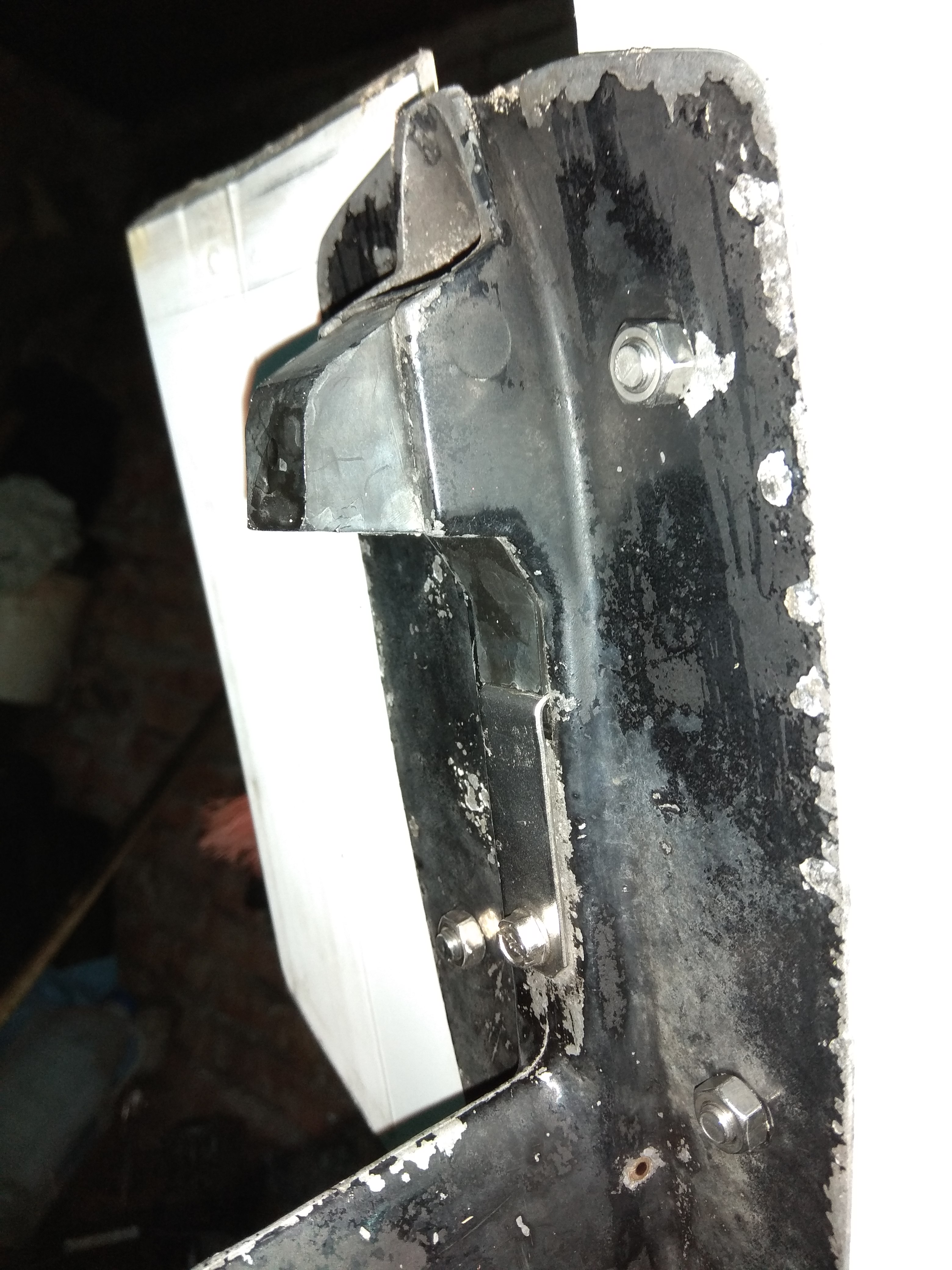

И еще на балконе вот такую решеточку запилил. Не шедевр, конечно, но функцию поначалу выполнит. Поксиполом только швы промазаны, крепится в штатный паз.

Да. Будет работать. Не рукожопная работа!:snimau shlyapu:

Если что , смогу помочь. будет не хуже оригинала. Эскизы на эксцентрик остались? такую штучку неплохо прозапас иметь. Ну мало ли что.)
