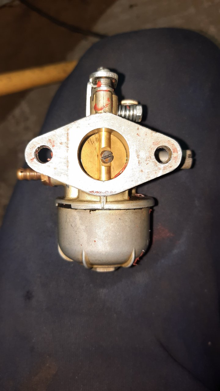

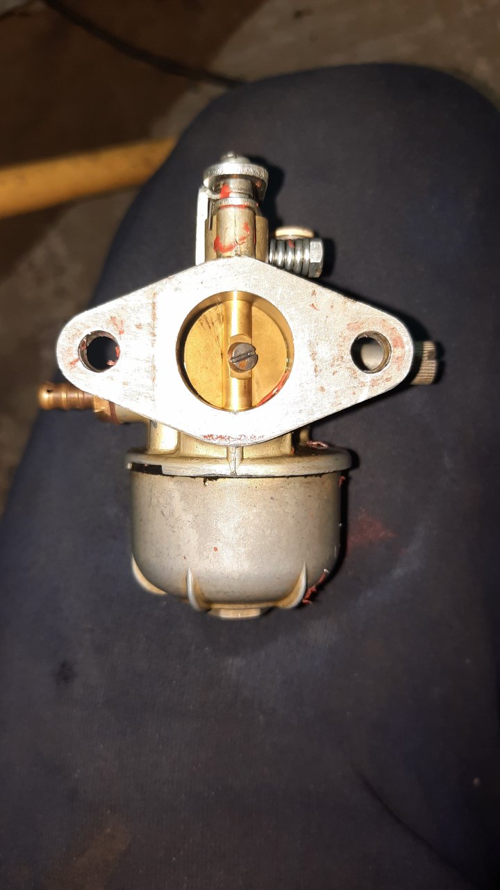

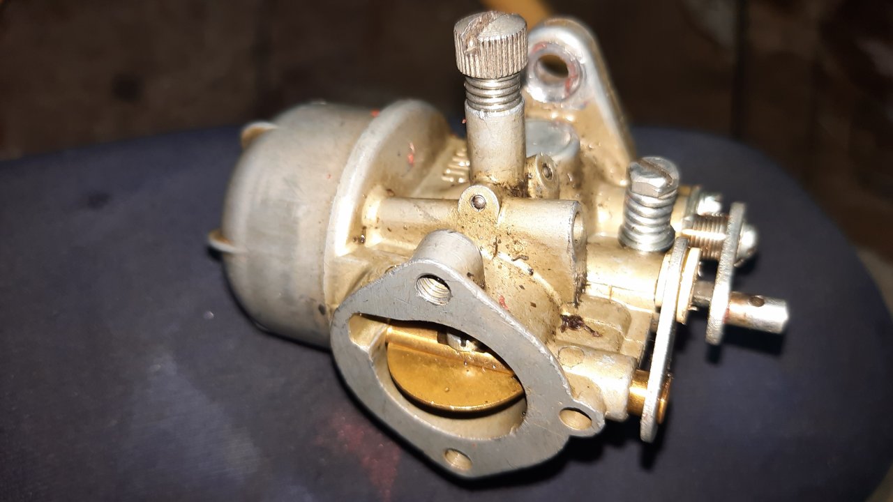

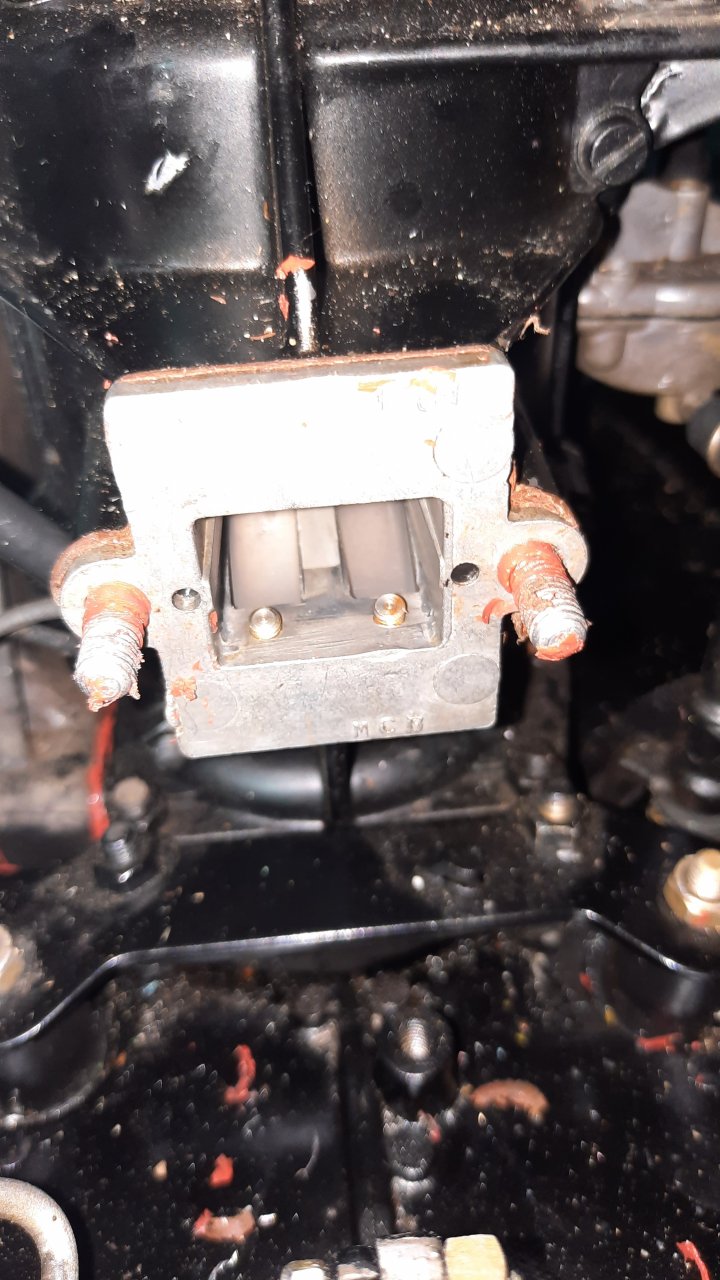

С искрой разобрался, вопрос такой: это родной карб или уже колхозили
JVL
14.03.2016
844
249
Ногинск
Mercury 15M
Смутили фланцы на карбе и движке
16 782
1 450
JVL
14.03.2016
844
249
Ногинск
Mercury 15M
Заработал моторчик, притом чистейше. Зажигание у него фикстрованное. Вопрос- какой угол опережения выставить четко по ВМТ или градусов на 10 пораньше. Сейчас по факту около 20 град. до ВМТ
