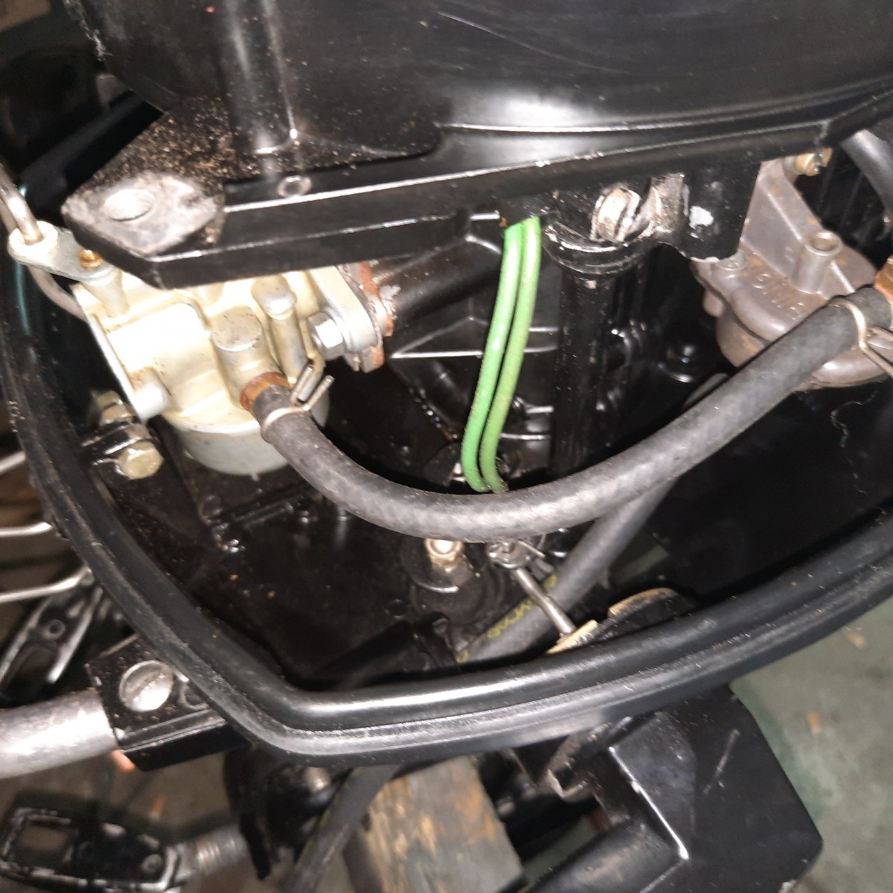

Как-то много бензина в картере скопилось, при продувке бензин аж через трубку льется. Видео снимал на следующий день после прогона в бочке. Какие мнения?
16 371
1 103
Мембрана бензонасоса дырявая?
Игла в карбюраторе не держит?
Больше не откуда.
И это...... Это точно не вода?

Игла держит. (Всегда проверяю уровень закрытия при чистке карба)
А вот насчет воды.... Пахнет бензином. Свечи сухие, но черные. И если бы вода в циллиндре, троил бы как собака. Холодильник всрывался и крышка головки, ломаю голову зачем? Искали воду, попадание в циллиндры?, или ее отсутствие в системе охлаждения?.Сам двигатель не снимался.

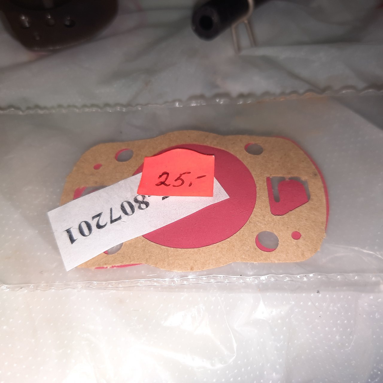

34 гр. на Вольво.Этот мотор раздушили до 12 сил.Если свечи черн.-льёт. Но и вода из под прокладки поддона может сосать. Отсканируй прокладкиб/н. себе и тебе вырежу. Это Бинг стандартный на многие моторы идёт

Голову и холодильник могли снимать, если искали куски рваной крыльчакти, может временами канал затыкало и греться начинал.
По голове этот мотор течь не может в принципе. У него цилиндры как бутылки и в горлышки вручены свечи.
Если снимешь головку, поршней не увидишь, увидишь только водяную рубашку, в ней и собирается весь хлам и куски накипи от воды.

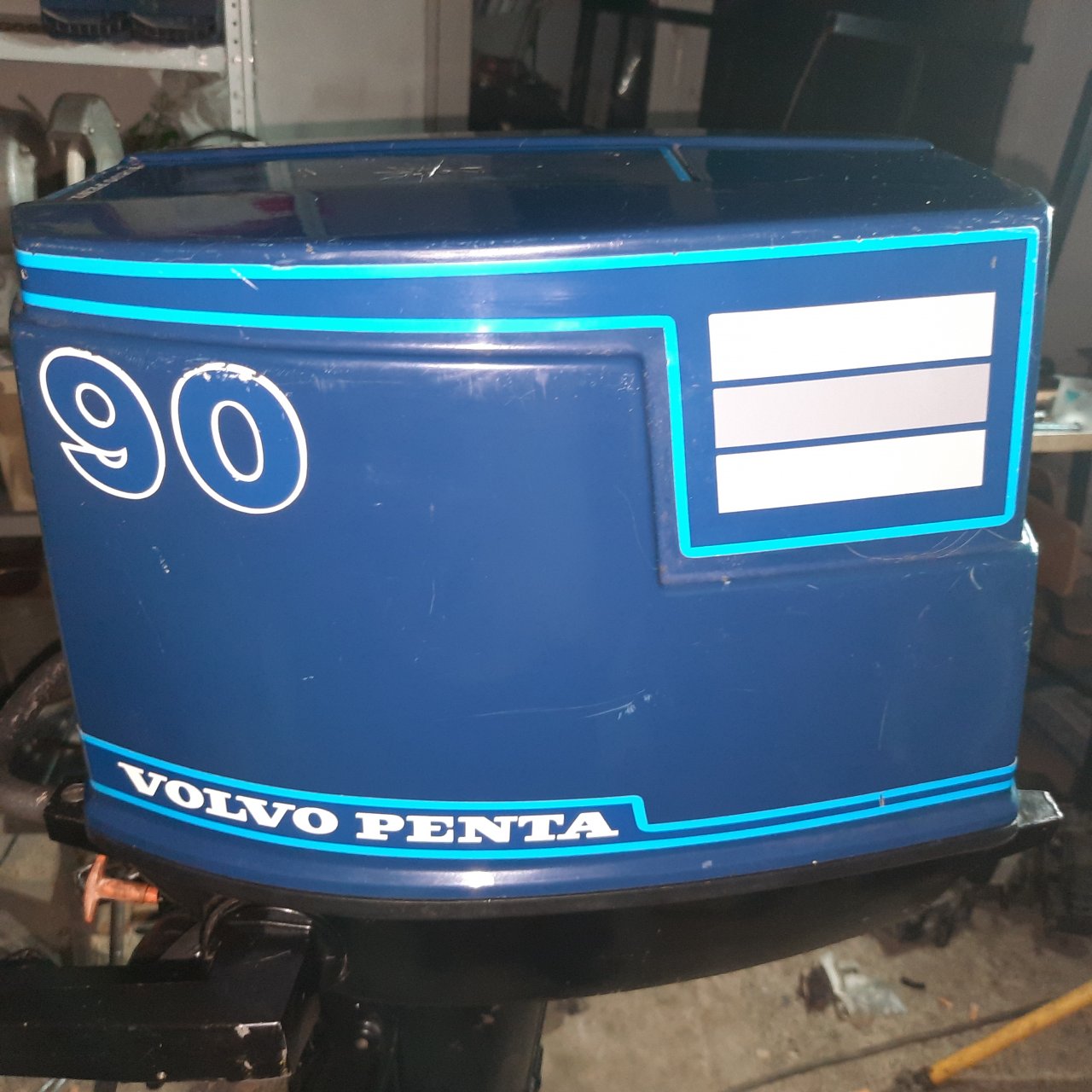

Юра, надо будет еще что-то посмотреть на моем моторе? Вспомнил, зажигание ставил по поршню. Чуть меньше 3 мм до ВМТ. Завел, показалось, что попал. Не трогал больше.
Зажигание вставте по поршню на 2.5 мм до ВМТ. У меня такой моторчик уже 7 лет. УОЗ у них на 30 градуса и не меняется.
