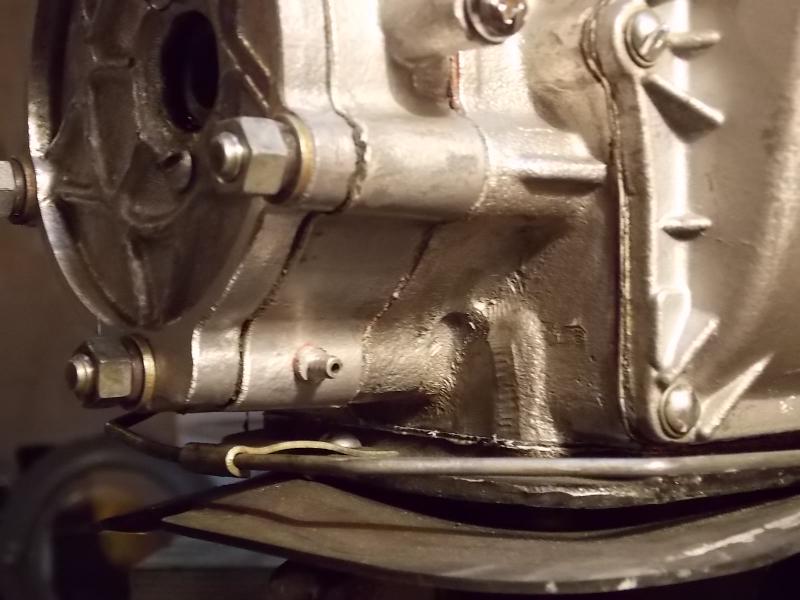

vladimirlugansk сказал(а):
vadik max сказал(а):
Добрый день Владимир могли бы вы сфоткать место врезки тавотницы, буду примного благодарен! Хочу и у своего врезать, а где незнаю боюсь промахнусь.
купил тавотницы на 8, вытащил шарики, засверлился сначала сверлом на 3, затем на 7, нарезал резьбу метчиком на 8 шаг 1,25, резал в самом высоком месте, что-бы не мудрить с метчиком, подложил колечко резиновое.Все. Делов на 15 минут. Тянуть не сильно, металл мягкий.
Владимир огромное спасибо за подробный ответ! Буду пробовать.

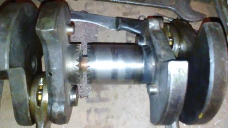

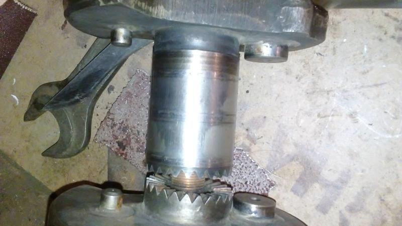

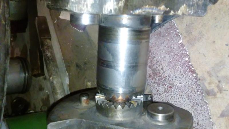

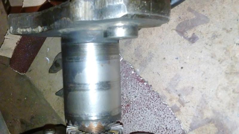

Прошу покритиковать колено :crazy:

Походу пришел белый пушной зверек центральной опоре. Если износ неравномерный, значит имела место несоосность коленвала.

Жуть какая-то((( другого нет. Вернее есть, раньше фотки выкладывал(((

Володя, у колена два пути: в утиль или если шатунныешейки еще живые, можно воткнуть шарикоподшипники на центральную опору. Есть такая тема и форумчане, проделавшие такой эксперимент, но это на любителя-экспериментатора.
А микрометр то что показывает? На сколько размер изношен от допуска?
А что показывает часовой индикатор на призме? На сколько бьет центральная опора?
А покритиковать это мы всегда пожалуйста :hahaha:
1 354
Что тут попусту болтать, ради самоутвердиться? Дорожки подшипников выкрошены, Алексей прав с к\валом не чего не сделаешь, или в утиль или подшипники. Можно конечно перед тем как выбросить его отцентровать.

Были мысли пристрелить обоих... И поступить по совету одного знакомого "Когда будешь в масле по уши и этот металлолом тебя окончательно зае..т, с грязными руками бежишь в магазин и покупаешь нормальный ямомотор..." В общем, последняя попытка. Еду в Волгоград, покупаю подшипники и ставлю первый вал. Только пока не решил какие.
