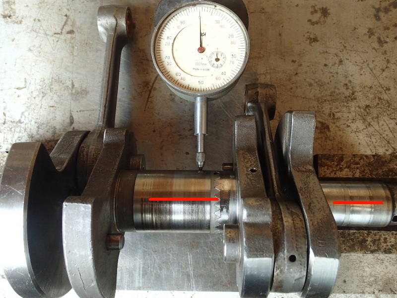

Измерил биение на валах. Вал старый (тот что был с мотором) биение 12 соток пиковые точки смещены друг к другу на 90 градусов. Вал новый (последние фотки) те же 12 соток угол чуть более 100 градусов. Измеряли в токарном станке. измерения проводились по нижней и верхней опоре, средняя у первого вала до 4 соток, у второго до 6 соток.
Ну вот уже что то! Цифры не реально большие! Не совсем понятна технология измерения на токарном станке! Если можно то чуть подробнее об этом. Допуски биения вала 0,02-0,03.
Биение нижней и верхней опор в одной плоскости?

Рассказываю подробно: вчера поехал на завод. Там есть мастер, он же токарь. Говорю - мне биение померять на валах. Пошли с ним к токарному станку, он взял индикатор на стойке, такой же как на видео. Сначала выставил по индикатору и подточил конус зажатый в патроне станка, когда все стало на "0", закрепил первый вал, подвинул индикаторную стойку к нижней опоре, покрутил за патрон закрепленный вал, стрелка индикатора колебалась в пределах 12 соток, затем точно так же промерил среднюю и верхнюю опору. Операция была одинакова для обоих валов. Сказал - если бы угол пиковых показателей был бы близок к 180 градусам, он бы его поправил, а так рекомендовал сдать в металл. Как-то так.
12 413
Понятно, по сути так же в центрах измерили. Колено это правится элементарно всё показано на видео что и как делать, отличие только в том что для Вихревского колена надо три индикатора для более быстрой работы. С одним индикатором долго будет, придется дергать его каждый раз. Замечу что любое колено перед установкой не лишним будет проверить и поправить. Каких то супер приспособлений для этого не нужно всё можно сделать из подручных материалов дома. А конуса элементарно заказать у токаря.
Не совсем понял для чего конусы без станка? Куда их крепить?
Решил, если вал уступят, хрен с ним, поставлю новый. Если нет, впихну первый на подшипники, тем более я их уже купил.
Судя по предоставленной информации осмелюсь сделать вывод.
Поскольку биение в одной плоскости (в одну сторону) напрашивается вывод о том что нарушена плоскость шлицевого соединения. То есть горб начинается со средней опоры в размере 11 соток и выходит на концы вала в 5 соток.
Если предположить что нарушены центра в валах колена, то есть что потаи сделаны со смещением, то по сути мы будем иметь на валах 0,01 а на средней опоре 0,10 это то же очень много и говорит о кривом шлицевом соединении.
Что бы проверить более точно этот момент стоило проверить каждую половину колена отдельно.
Правка каждого колена отдельно выводит в одну ось валы естественно соединение двух валов показывает уже на сколько криво садится шлиц. (биение центральной опоры)
С биением 0.1 центральную опору убьет за 10-20 моточасов. Это в 5 раз больше нормы.
Понимаю что уже потрачено много сил на это колено, по этому предлагаю ещё одну попытку проверки и правки каждого колена отдельно, если после этого на центральной опоре будет хотя бы 0,04 то это победа.
В прочим как говорят в народе "Хозяин- барин" и конечно решение принимать Вам.

Для того, чтобы идеально выверить биение вала, необходимо :
1. Вал поставить на центра токарного станка
2. Установить индикатор и проверить биение верхней и нижней шеек.
3. Для устранения их биения необходимо шабрить центра до тех пор, пока индикатор не покажет
0,00 мм. И только после этого проверять биение средней шейки.
Аналогично делается и при необходимости проточки или шлифовки на круглошлифовальном станке любой из 3-х шеек (например, проточка после наплавки конуса под маховик или одной из шеек).
Повторюсь: для идеальной проверки или проточки. Такова технология....

Фиаско. :sorry: Новый вал, купленный в магазине, кинули вчера на станок. Центральная опора биение 3 сотки, верх низ по 7 в разных местах. Попытались отрихтовать, теперь сука низ стал 2 десятки и не выправляется никак :shock: Два раза перетачивали центра, думали дело в них. Не помогло. Лупили с разных сторон. Пик биения смещается, величина биения не уменьшается. Наверное у нас кривые руки. Помогите плиз! Оплачу почтовые расходы и центровку. Нифига у нас не получается. Как же я с ним зае..ся(((
Так, нах эти сопли. Какие нужны призмы? :crazy:
Такие? https://www.avito.ru/sankt-peterburg/re ... _841594218
Пол дня хожу - мучаюсь. Мне эти валы покоя не дают. Решил так- беру любой из имеющихся б.у. валов (для тренировки), ставлю в центра, ударами в торец щек привожу пиковые биения на одну линию, далее либо жму в тисках щеки, либо луплю между щек зубило (без фанатизма ес-сно). Мне не понятно, как ухитрится регулировать щеки если пиковое биение выходи как-бы с боку. Щас будет Пикассо :D
нафига было править? катанули на призмах, норм - ставь, нет - отдал назад. вал на шейках работает, центра эти ему в поцентру.

Pilot-by сказал(а):
..... вал на шейках работает, центра эти ему в поцентру.
Вот это правильно, я в центра вал никогда не ставлю при выверке, только на призмы.
