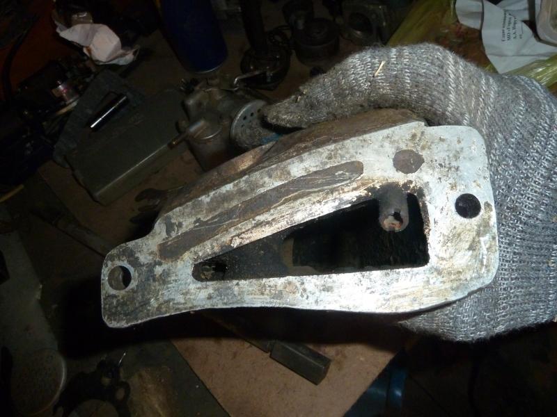

Короче говоря, помпу вместе с зеркалом и крыльчаткой заменил на новые. Почистил карбы. И тут опять несколько вопросов появилось. Имеются два карба по размерам с 25 вихря. На одном болтается ось (осевой люфт) на другом ничего не люфтит.ю но отсутствует крышка. Вернее она есть, но подача топлива сверху и как эта конструкция должна работать не понятно, т.к. поплавок и иголка под ней отсутствуют. Ну решил перекинуть крышку на "нелюфтящий" карб и тут выяснилось, что крышка погнута в местах крепления. Вырезал прокладку из паронита потолще и нифига не держит все равно. Еще примечательно то, что жиклеры в карбах разные. Например в одном нашел жиклер с надписью 145 на другом в том же месте жиклер с надписью 2 и дырка в нем заметно меньше.
Кирюха
01.03.2013
1 212
257
Кирилл
Если игла держит то даже с кривой поплавковой не потечёт из под неё.

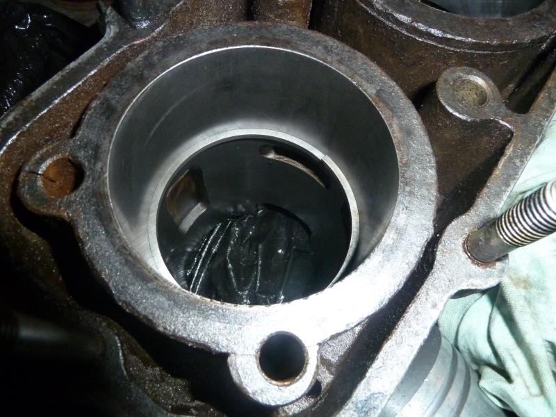

С карбом отложил до завтра. Обещали бочку подогнать, буду в ней эксперименты ставить. Тут вот какое дело.Сегодня чистил крышки от остатков прокладок, ножиком поскреб, наждачкой доработал, и решил таки прикинуть кольца к гильзам. И тут меня ждал сюрприз. Диаметра поршней 67,27 и 67,28. Ремонт 0,5. Расточка +0.12. Кольца заходят только с небольшим нахлестом. А если я их пильну не много? Трагедии не случиться?
Если немного то нечего, все так делают. Если надо много сточить то лутше меняй кольца, иначи получишь элитность цилиндра раньше положенного срока, или вобше сломает кольца об задрав об окна. Да, фаски на окнах не зыбывай сделать.
1 354
Вставь кольца, подсвечивая лампочкой посмотри нет ли зазоров между кольцами и стенкой цилиндра, если есть то смысла подтачивать нет, компрессии не будет все равно. Скорей всего ты купил кольца не того диаметра.

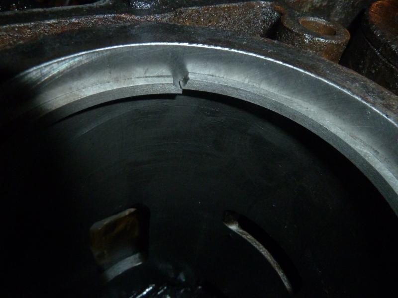

Сегодня смотрел кольца на просвет. Просветов не обнаружил. Попутно начал чистить глушитель и возник вопрос - на фотке видны пробки. Их выковыривать или должны быть именно глухие пробки?
АлександрВ
19.04.2016
655
93
п.Туртас
sana
казанка
Вихрь 30, Ветерок 8Э
По кольцу- пропили зазор, вставь в поршень и зажми руками в канавке поршня, если при зажатие в замке в усик не упирается, то все отлично, если ошибаюсь прошу поправить.
По пробке- у меня не было 25-го но что то мне подсказывает что это выводной патрубок системы охлаждения для сброса воды в дейдув. А, отставить- если ты про те залитые бакситкой каналы то это так и должно быть, ( где то читал на форуме).
Поршневое кольцо аккуратно проталкивается поршнем в то место, где оно работает. Затем щупом измеряется зазор в замке. Он должен быть 0,25 мм. Иначе при нагреве двигатель заклинит.
Спасибо! Про это уже читал. Пилить? или не пилить? Вот в чем вопрос)))
1 354
Если нет просветов по цилиндру пили. Только меряй как Реф-мех написал, руками жать не чего не надо.
