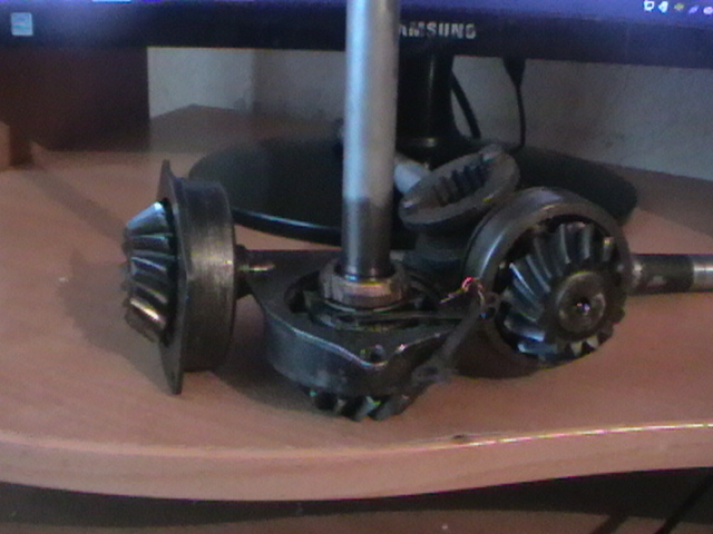

Номер этого чуда 7204, роликовый конический.
а вот и нет. Там хрень игольчатая. Замеры показали, что в месте соприкосновения игольчатой хрени с шестерней есть выработка в 0,2 мм. Может ее обрезать (в смысле шестерню) и поставить просто подшипник на вал вместо этой мега разработки? И еще, гребной вал в самом тощем месте (где потерт сальником) лишен 0,5 мм от номинала (диаметр вала 17 мм, в худом месте 16,45 намерял). Есть идея полирнуть, а вообще конечно, нужен новый вал. Снял вал шестерню, там подшипник закручен гайкой, он под замену, погрею и стяну. А вот в верху там втулка. Как ее достать и можно ли заменить подшипником?

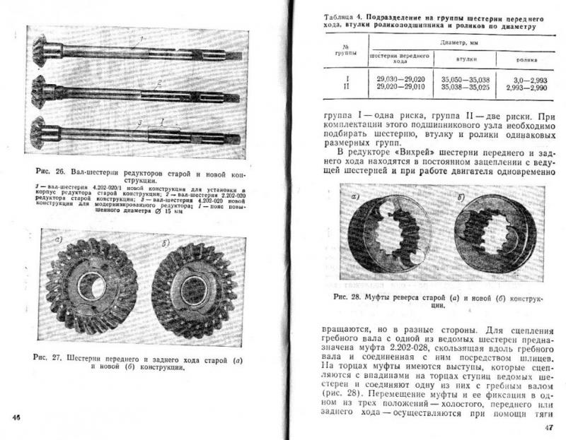

Владимир у тебя редуктор первых выпусков,с левым направлениём зубов шестерён и меднографитовой втулкой на вал-шестерне.(в продаже шестерён и валов таких их давно нет,втулки в магазах встречаются.,Загляни в барахолку вихрь)
Вал винта можно восстановить при наличии грамотного токаря-выработка протачивается до конца вала,напрессовывается нерж.трубка и протачивается в размер(места под отверстия для шпонок заранее отмерить точно).И хорошо ходит,вал непрослабляется.

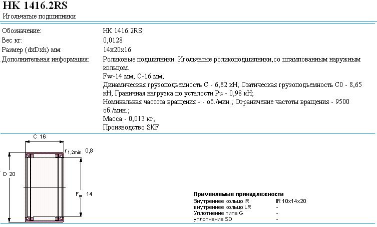

кстати, на вал-шестерню, вместо втулки есть какой то игольчатый подшипник, по SKF-у. где то в личке был номер, если не поудалял, поищу.

Незнаю такокого 60304 !? в редукторе стоят (вал шестерня) верхний 202, нижний 7204., гребной вал - игольчатый редуктора плм Вихрь, упорный 8106.

По валу уже подсказал Вячеславович, от себя добавлю что за одно и удлини вал, на форуме про это целая тема есть.

нашёл, аж за 2010 год. SKF HK 1416.2RS (только испытать не довелось).
о время летит.

А где такие игольчики продаются????
вЯчЕславович, да вроде не редкие были.
я вот только не помню, по моему вопрос со смазкой остался открытый....
втулка меднографит - самосмазывающаяся. редуктора с 202 имеют пробку. а тут как сделать, хз.
на вал типа спирали навить, что б по ней масло вверх, к нему поднималось.

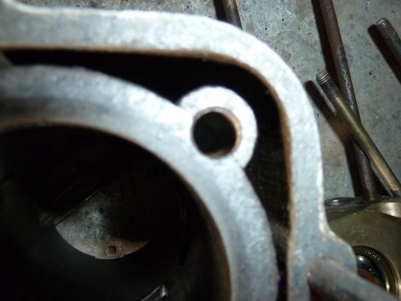

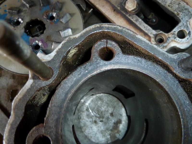

Был сегодня на нутромере... Ну что сказать, нутромер есть - микрометра нет. :crazy: Жесть какая-то в одном цилиндре есть элипсность в районе окна продувки 0,1 мм. На старых поршнях набито "0". В реальной жизни один поршень имеет диаметр 66,77 мм другой 66,80 мм. Цилиндры при измерении штангелем показал 67,02-67,03. Штангель у меня электронный, не верю ему, но делать нечего. Короче завтра опять поеду на нутромер, возьму свой штангель и буду, сука, по нему мерить сотки. Бред какой-то. Ладно, проехали. В нашем магазине есть в продаже поршня по 300 рублей за пару. Два с одинаковой маркировкой я не нашел :pardon: если предположить, что ушла десятка от 67,02 то точить нужно минимум на 67,12 и так до ремонтного размера поршня. И тут конечно у меня три вопроса:
1. Какого размера ближаший ремонтный поршень можно приобрести?
2. У кого такие поршня купить?
3. Подскажите в Волгограде нормальную контору по расточке и хонинговке блока?
P.s. в Ахтубинске нет расточки поршневой как нет и токарей. Придется ехать за 150 км, но и там я не знаю к кому обратиться :(
P.P.S. есть в доступе токарный станок, но я как токарь закончился в 9-м классе школы, а было это в 1993 году. Теоретически допускаю, что могу восстановить старый , найденный в гараже индикатор, выточить на этом станке под него стойку и попытаться изобразить токаря. Но что то мне подсказывает.... :hahaha:

Вот по этой ссылке посмотри http://forum.motorka.org/go.php?http://lib.sportedu.ru/Mirrors/Www.katera.ru/168/page19.htm, там вроде есть в таблице. По поршням на форуме есть отдельная тема, может и нацдешь хороший источник где купить или как определить плохую потделку от хорошей, по тому что как я понял все из китая.

vladimirlugansk сказал(а):

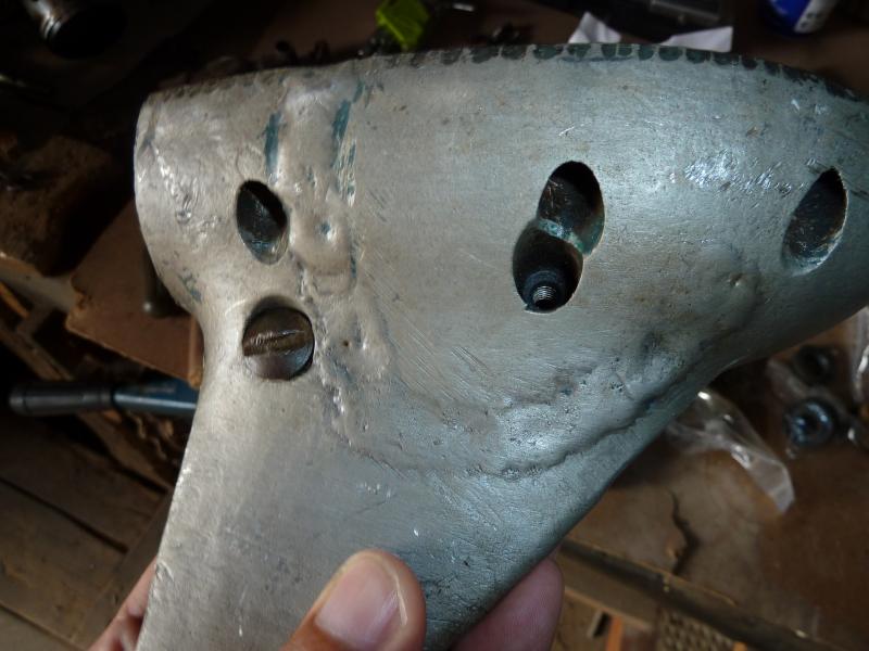

Снял валшестерню, есть корозия и вал болтается во втулке примерно на 0,5 мм, но это все цветы(((( начал очищать лодочку потихонку и досмотрел что она вареная, видимо когда-то был удар и трещина, заварено люто и в стакан еще с боку шплинт присобачили, причем по всей видимости нарезали резьбу и забили шляпу болта. Жуть одним словом. Завтра фоток накидаю.
Не проще ли купить нормальный корпус редуктора б/у (либо редуктор в сборе) в нормальном состоянии и отрепетировать его. Кинь клич здесь на барахолку topic7692.html или на барахолку мотолодки - накидают предложений, списаться, созвониться, выбрать хоть с передним, хоть с задним забором воды, В/Ш на подшипниках и правильными ШПХ и ШЗХ. Благо предложения есть.

Когда-то продавались отдельно гильзы га Вихря. Сейчас сколько не иска - нет их. Проще купить хорошие поршни, блок б/у и расточить под ремонт.

сегодня купил поршни (600 руб.) пальцы (50 руб.) зеркало помпы (100 руб.) подшипник игольчатый на редуктор (200 руб.) резинки разные дали на сдачу. По размеру поршней отпишусь позже, написано на них 0,5 имеют красные метки. Пальцы маркировки не имеют вообще, но в поршень влезть не изволили. доберусь до фотика нащелкаю весь бардак. Отдельно редуктор купить целая проблема. Думаю отреставрировать имеющийся, если не пойдет сниму со второго двигла.

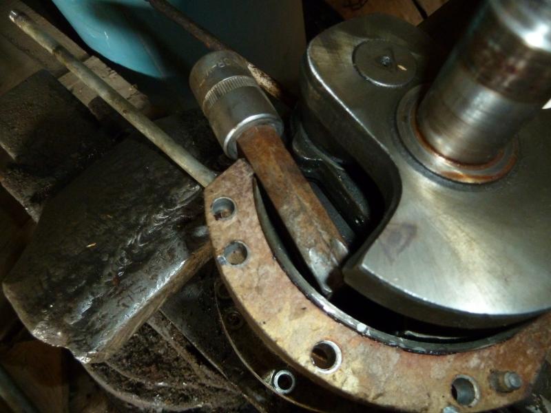

И еще, шатун имеет люфт. https://youtu.be/DFKBGcnofL4 как должно быть?
кроме того есть вопрос по поводу стяжного болта... я так ничего не сломаю?
