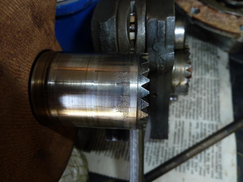

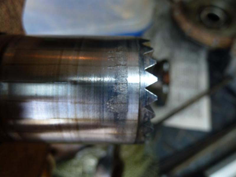

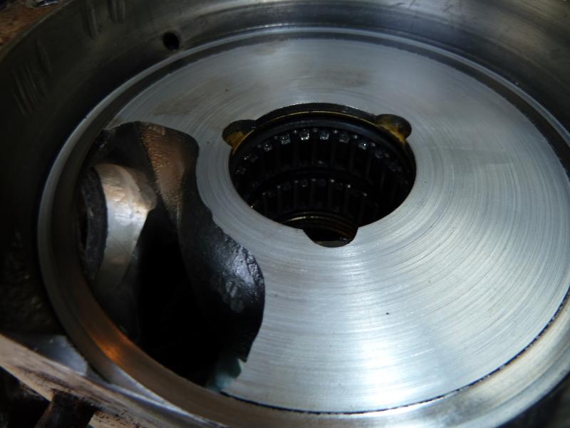

Теперь немного фоток от вскрытого колена))) Кстати, открутили накидным ключом от той же говно-фирмы только резче))))
это называется, когда в моторе нет ничего живого..
вал с такой опорой уже использовать нельзя. есть вариант, проточить её под шарикоподшипники (topic1368.html). но там же и шатуны, как бы не ахти. что бы золотой не вышел.

Ходить этот вал будет точно, и неприлично долго. но всегда будет гложить мысль что он подведёт. У нас многие до сих пор ездят вообще без средней опоры. Самый простой способ вылечить, выточить втулку бронзовую с маслогонной канавкой( так тоже у нас делают) и ходит всегда очень долго и много.
Хоть и у нас на форуме строго отвергается данная затея но я пожалуй соглашусь про бронзовую втулку. Много я думал про разные варианты, в итоге раставив какие сили действуют на подшибник и какие требования он должен выполнять я прищел к выводу- либо заводская копоновка подшибника либо втулка только с небольшим каналом.
ко мне цыгане приезжали, без подшипников в передних колёсах. с жалобой - немножко постукивает.
короче, кто как чинит, (я про фото).
а так, ходить будет. :crazy:
если прикалывайтесь, так надо смайлики ставить

Лодочные моторы Москва имели бронзовую втулку на средней опоре коленвала. 60 лет тому. Ничего хорошего.
По поводу втулки.
Для начала - не по этой же изгрызанной поверхности втулка будет работать. Первое упражнение - прошлифовать среднюю шейку коленвала "как чисто". Какая толщина металла при этом уйдёт? А какова там толщина цементированного слоя? И потом что будет? Сырой металл будет работать по втулке? И сколько это проходит? В условиях дефицита смазки. Это такой сомнительный метод ремонта предлагается?
В старые времена, когда было ПРОИЗВОДСТВО, это место ремонтировали так. Сошлифовывали среднюю опору до диаметра 32 мм, изготавливали цементированную втулку, напрессовывали её на шейку, и снова шлифовали среднюю шейку в первоначальный размер. И отлично ходило. Дольше, чем штатный коленвал. Если есть станочный парк и термичка, всё решаемо. Если нет такой возможности - лучше подумать о пачке подшипников. Да и вообще менять трение качения на трение скольжения на коленчатом вале - неправильно.

MIK сказал(а):
....А какова там толщина цементированного слоя?.......
Самарский вал, а значит цементации на средней опоре нет вообще :shock:. Ну или очень слабая закалка. Поверхность легко берётся напильником. А так выкрашивание поверхности средней опоры - это обычное дело для самарского вала.
