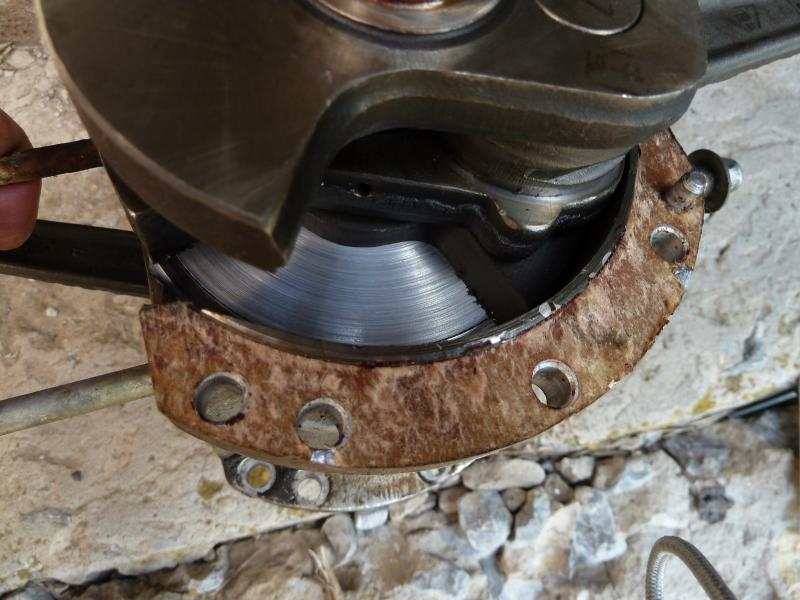

Радиального люфта нет. Вчера нашел б.у.-шный вал, так там люфт еще больше чем на моем. Ну, если не критично, впихну так. Еще интересует выработка золотников, фотки я уже выкладывал вроде,подскажите, лезть туда или нет?

Если есть выработка , то золотниковые плоскости и золотники нужно привести к состоянию нового мотора !!!

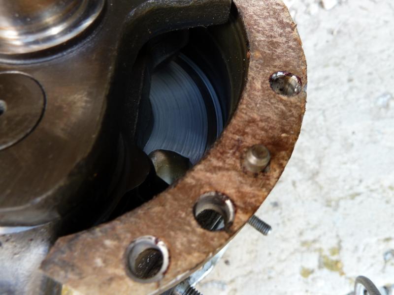

фотки золотников
АлександрВ
19.04.2016
655
93
п.Туртас
sana
казанка
Вихрь 30, Ветерок 8Э

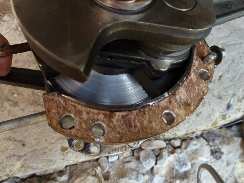

По фото требует ремонта однозначно. Если есть возможность купи или сделай, глухие золотники. Даже магазиные сделать глухими есть не меньше трех способов.( если интересует как могу написать в личку). Плоскость ставишь на такарный стонок и без фанатизма окуратно делаешь ровную поверхность.
Что картер еще в сборе я так понимаю нет еще ключа коленвала, делается не сложно. Берешь Полоску стали и в магазине хорошый шестиграник на 10, отрезаешь маленький кусочек. В полоске на сверлишь сверлом на 10, встовляешь кусок шестиграника( желательно с натягом). Обвариваешь его там, на конце полоски где шестиграник обтачиваешь ее полукругом максимально ближе к шестигранку и далие подгоняшь чтоб смог без труда установить свой ключ. Желательно подвергнуть закалке все это дело.
И еще когда снимшь колено посмотри состояние средней опоры( там где ролики катаются) должно быть без следов выкрашивания.
Также посмотри состояние пружинных шайб на золотниках, если есть серезные следы потертости там где они прижимаются к коленвалу то меняй их, или ставь на 4 обычных пружики не ( не жестких).
