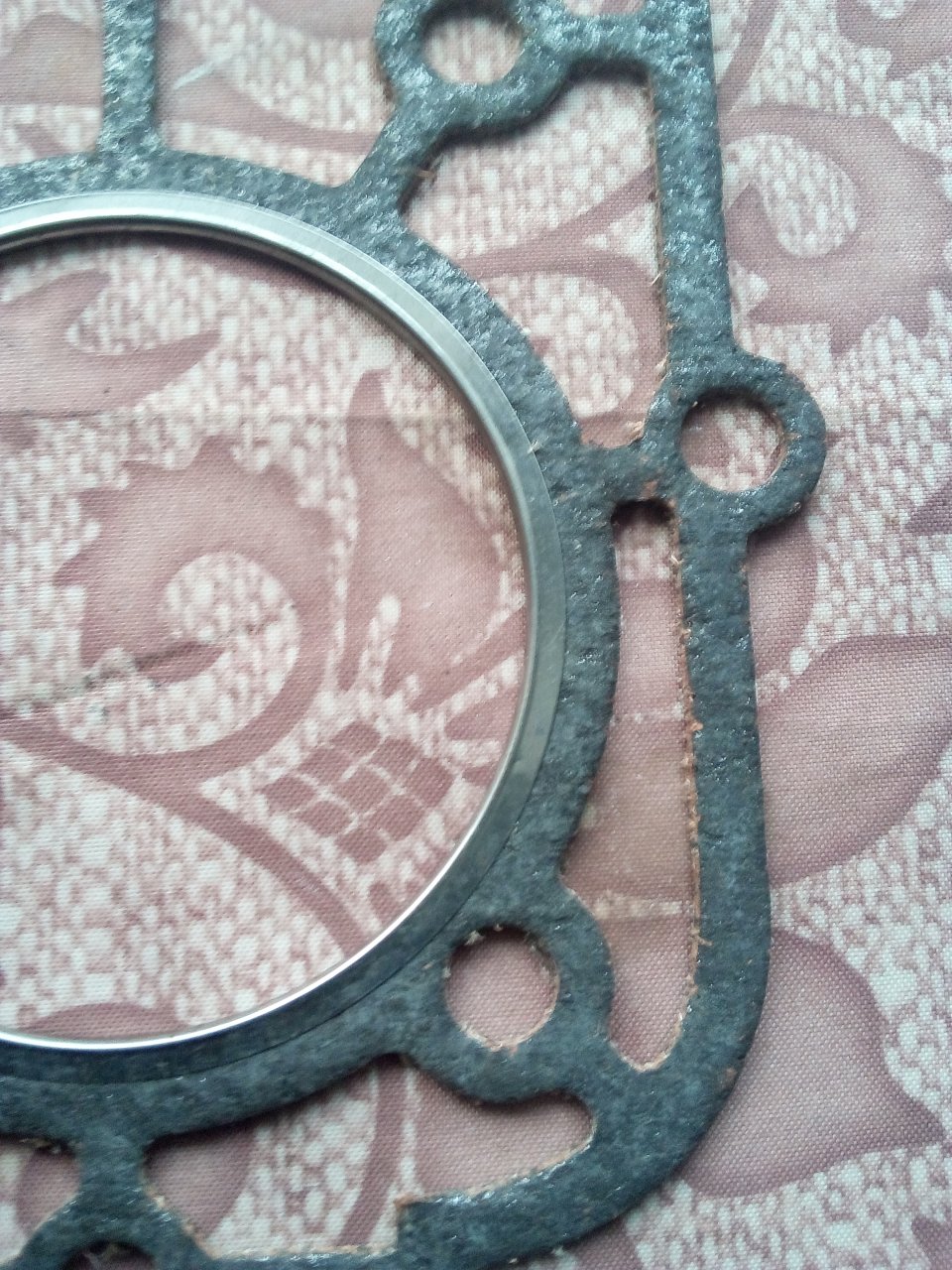

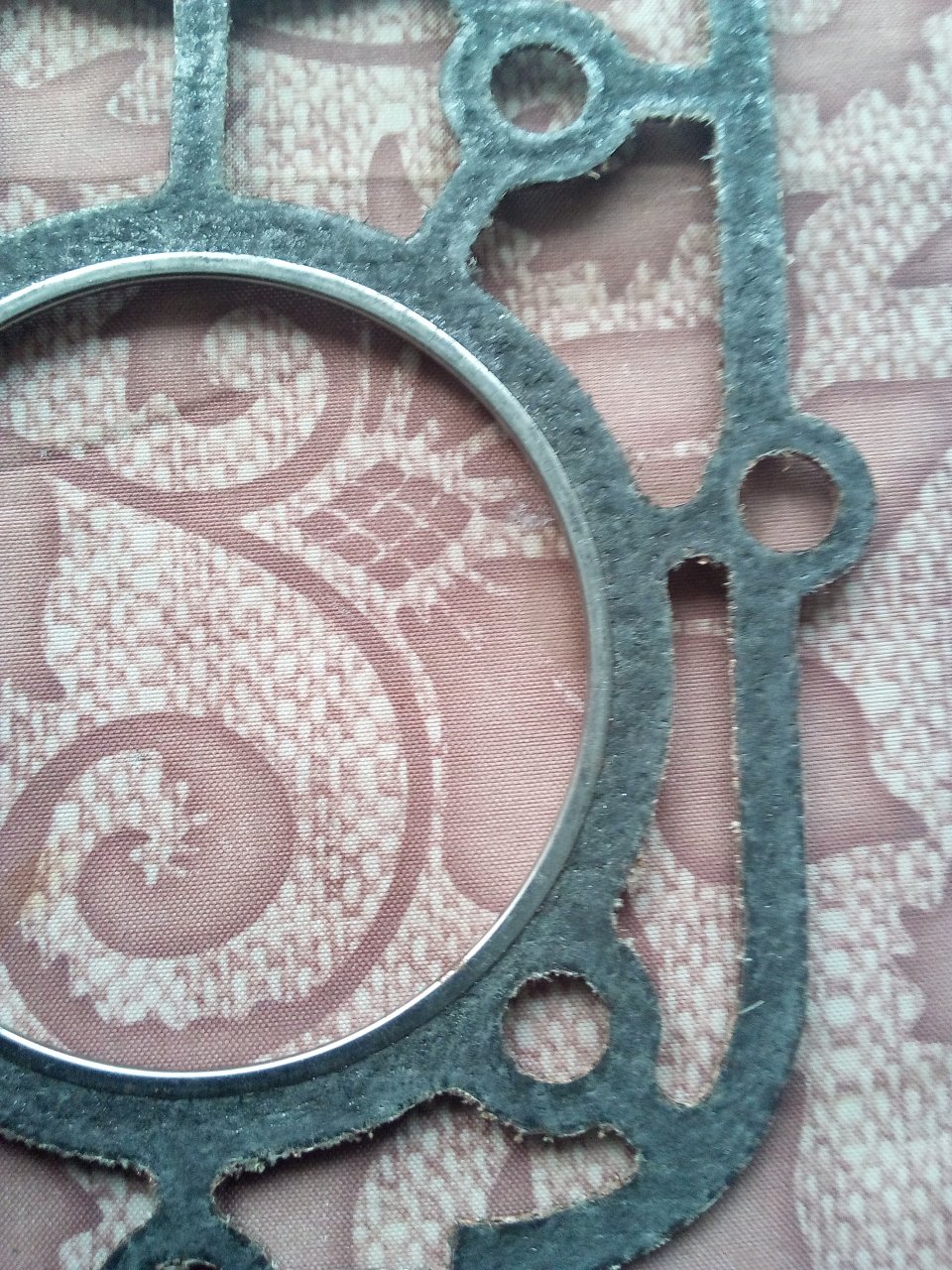

Купил прокладку ГБЦ. Подскажите как её поставить, какой стороной? Кольцо газового стыка с одной стороны узкое, с другой стороны шире.

то,что я видел в расколотых моторах,так прокладка устанавливалась широким наверх.
главное в этой процедуре,идеально ровная поверхность гбц.
при перетяге болтов и перегреве мотора,ее ведет.
я шлифовал гбц вручную,на большом корундовом камне,разворачивая ее после нескольких движений.

Широким к головке?
печкин
07.09.2018
2 104
290
украина,киев
надувнуха
да.
и проверьте головку на предмет прилегания к ровной поверхности.
