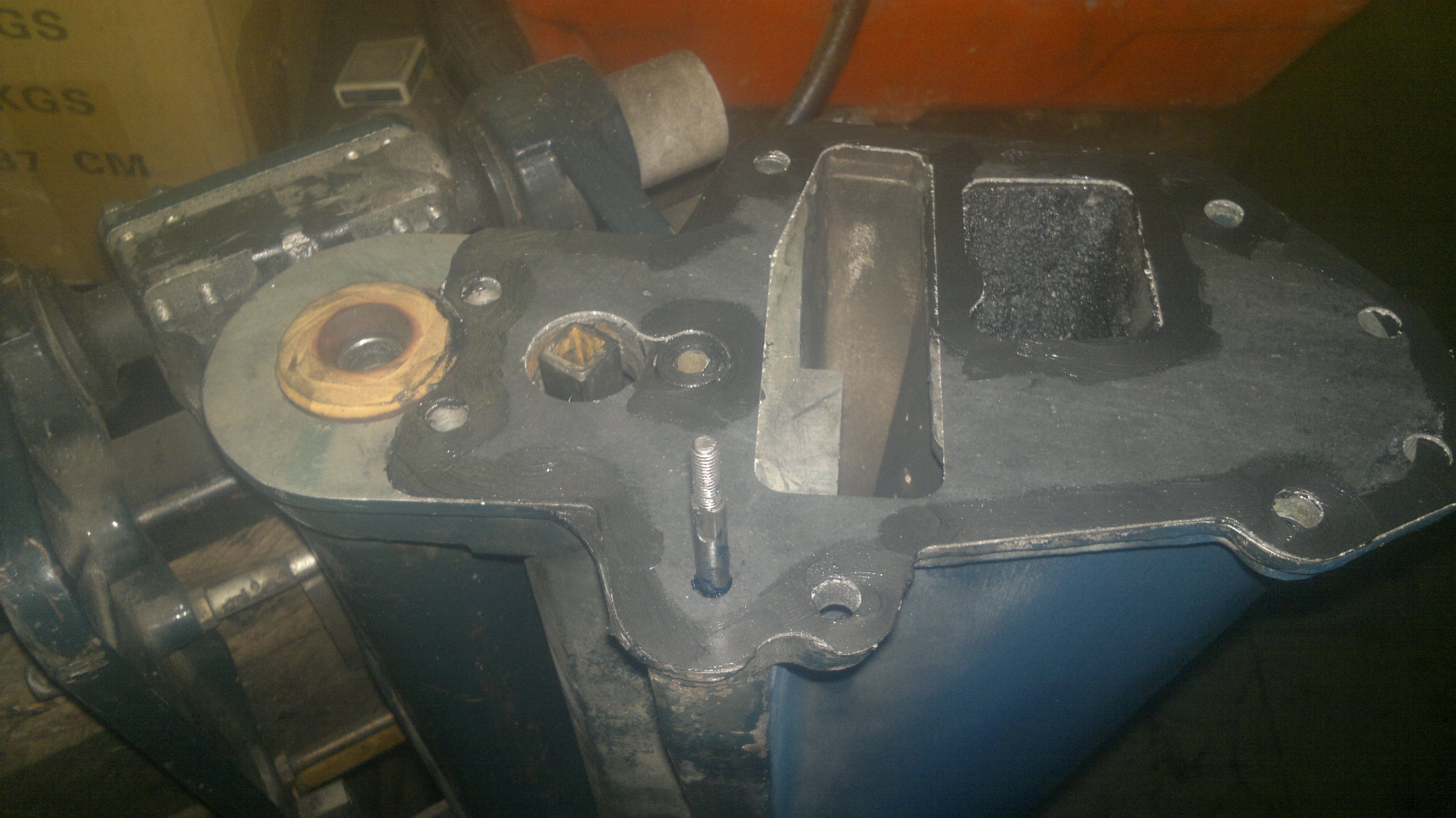

надувнуха
при откидывании мотора в выхлопной полости редуктора как раз над входом тяги реверса в корпус ,остается всегда с полстакана воды,а то и больше.
эта вода с большим удовольствием мелкими дозами попадает в редуктор через уплотнение тяги реверса.
для ее дренажа просверлил отверстие диаметром2-3 мм над втулкой,из которой торчит тяга.
вычитал где то в старых катерах и яхтах.
мотор с неслитым нигролом зимует в неотапливаемом помещении.
корпус редуктора не лопнул
помогает

При возможности лучше сделать что-то подобное:
И проблема попадания воды через тягу реверса будет решена.

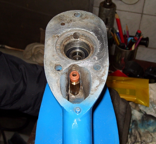

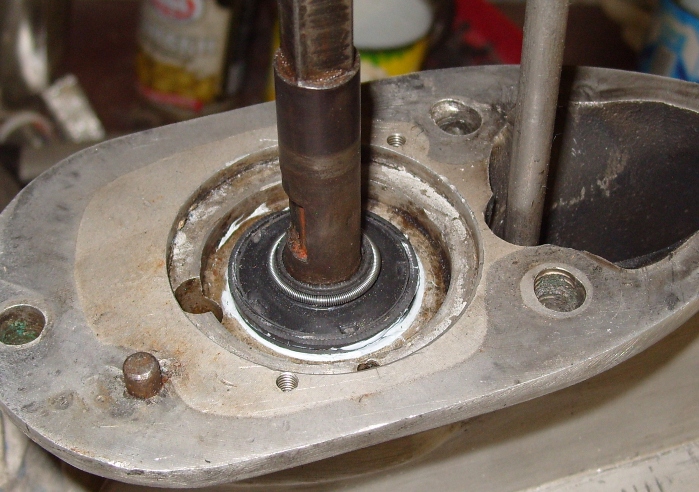

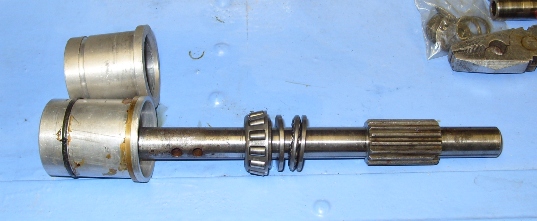

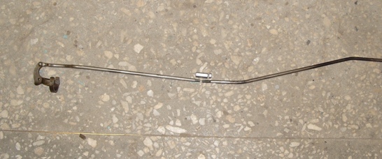

А я тягу разрезал чуть ниже изгиба, нарезал резьбу М6 и соединил длинной гайкой с контровкой. Получилось примерно так:
На нижнем участке резьба короткая и длинная гайка посажена на сильный фиксатор резьбы, а верхняя часть тяги со стандартной гайкой - на разъёмный фиксатор. При включении задней скорости запас до маслосъёмного колпачка ещё сантиметр. Тягу резал именно для того, чтобы не иеппстись с разгибанием-сгибанием при установки длинной втулки. За три сезона с колпачком так ничего и не случилось. Желательно пружинку поменять на колечко из МБС резины.
Где-то уже говорил, что с тягой помучился около часа (точнее с её подгоном по изгибу), ставя-снимая редуктор для того, чтобы передачи включались очень легко, буквально двумя пальцами за горизонтальную тягу в поддоне. Нет теперь радиальных нагрузок на неё в свободном состоянии, когда она ещё не привинчена к "светофору". Передачи включаются очень легко!
И подшипники с сальниками у меня поставлены в редуктор по другому. Снизу два закрытых подшипника, сверху два с половиной сальника. У верхнего сальника обрезана внешняя обойма, чтобы не препятствовать прохождению воды к помпе. Получается, что рабочей кромкой верхний сальник упирается в зеркало помпы и по максимуму исключает попадание воды на часть вал-шестерни, которая под помпой. Между сальниками Циатим-221.
Выглядит всё примерно так:
Обрезание сальников
Установлен на герметик
Также гребной вал удлинён, выточен новый стакан под подшипники и возможность замены сальников снаружи, без разборки. Сальника тоже два, стоят пружинками наружу и во внутрь. Сверху на фото стандартный стакан.
Обрезание сальников
Отличная конструкция и большой объем работ.

Леш, зачем верхнюю манжету обрезал? Она б буртиком зеркало поддерживала!
Тоже ставлю подшипник в самый низ. Но один. Смазывается масляной пылью из редуктора. А над ним три сальника сверху.
kav75
16.01.2010
2 790
1 359
Томск (Северск)
Юра, привет!
Давай не скромничай :drugi:. Так я начал собирать пакет из подшипников-сальников по твоей наводке.
Если при установки двух подшипников у верхнего (третьего) сальника внешний бурт не обрезать, зеркало не опустится на своё место. а так рабочая кромка сальника зеркалом неплохо поддавливается.
Два подшипника именно закрытые (с контролем количества смазки) ставлю для бОльшей надёжности данного узла. И обслуживать - добавлять смазку, как в заводском варианте, уже не надо.
