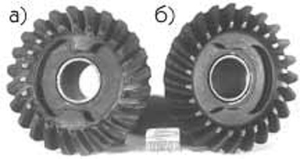

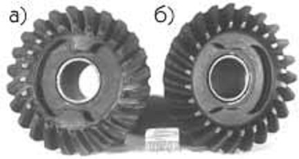

я ее куплю и сфоткаю наверное, в магазине нашем тоже "из старых запасов", " лежит с 1996 года", есть и продают по 500 рублей. Та что продается, реально новая, проточка подбподшипник нехоженная, полированная. Сама шестерня черного цвета, признаков ржавчины нет. Кромки все острые.
Для Вихря есть две шестерни ПХ, у них разное направление спирали зуба, одна предназначена для редукторов с медно-графитовой втулкой (а.), другая для редукторов с подшипником 202 (б.)
