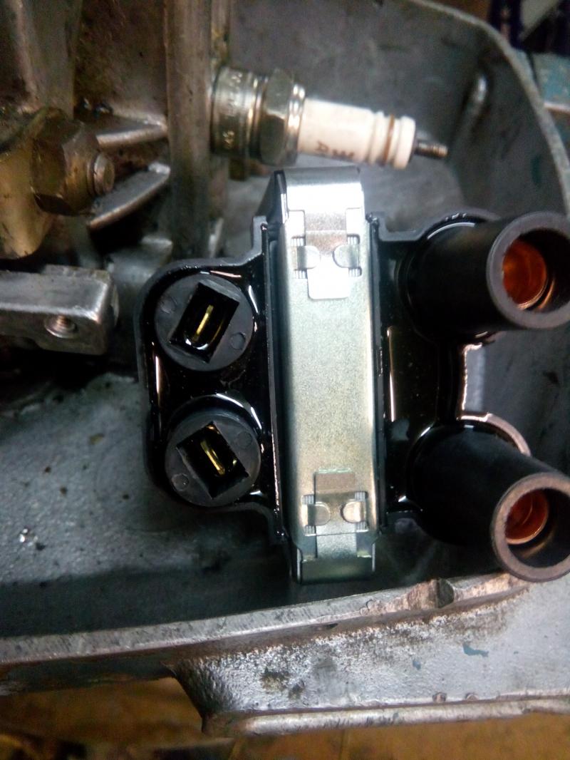

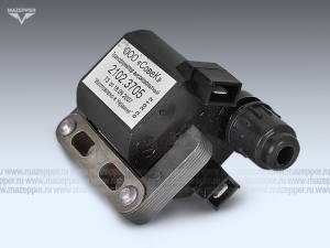

Народ, подскажите, где то читал что из двух ВВ катушек от мотоцикла можно сделать двухискровую для зажигания МБ 22. Может кто просветит как?

подскажите, волгавскую двухискравую катушку к штатному коммутатору мб22 подключать два провода из коммутатора к разьемам катушки? а нужно ли один разьем на массу, как в родной было?
да, масса должна быть. только не напутай ничего

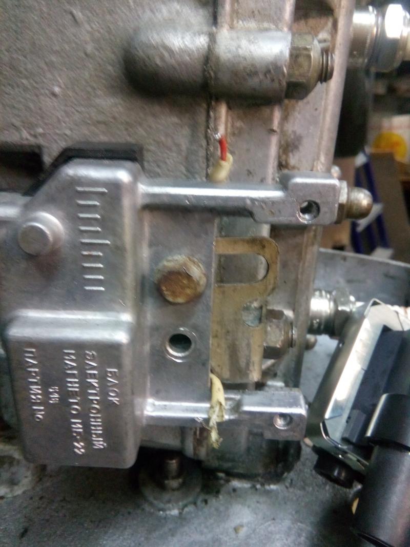

Саша, а что тут напутать можно?
Может по фоткам. Вот родной каммутатор. Красный провод был припаян к верхней клеме и на массу. Второй провод к нижней клеме и без массы.
Так же планировал подключить и вот эту катушку
Поправь если я ошибаюсь
всё правильно, от массы отрывать не нужно.
