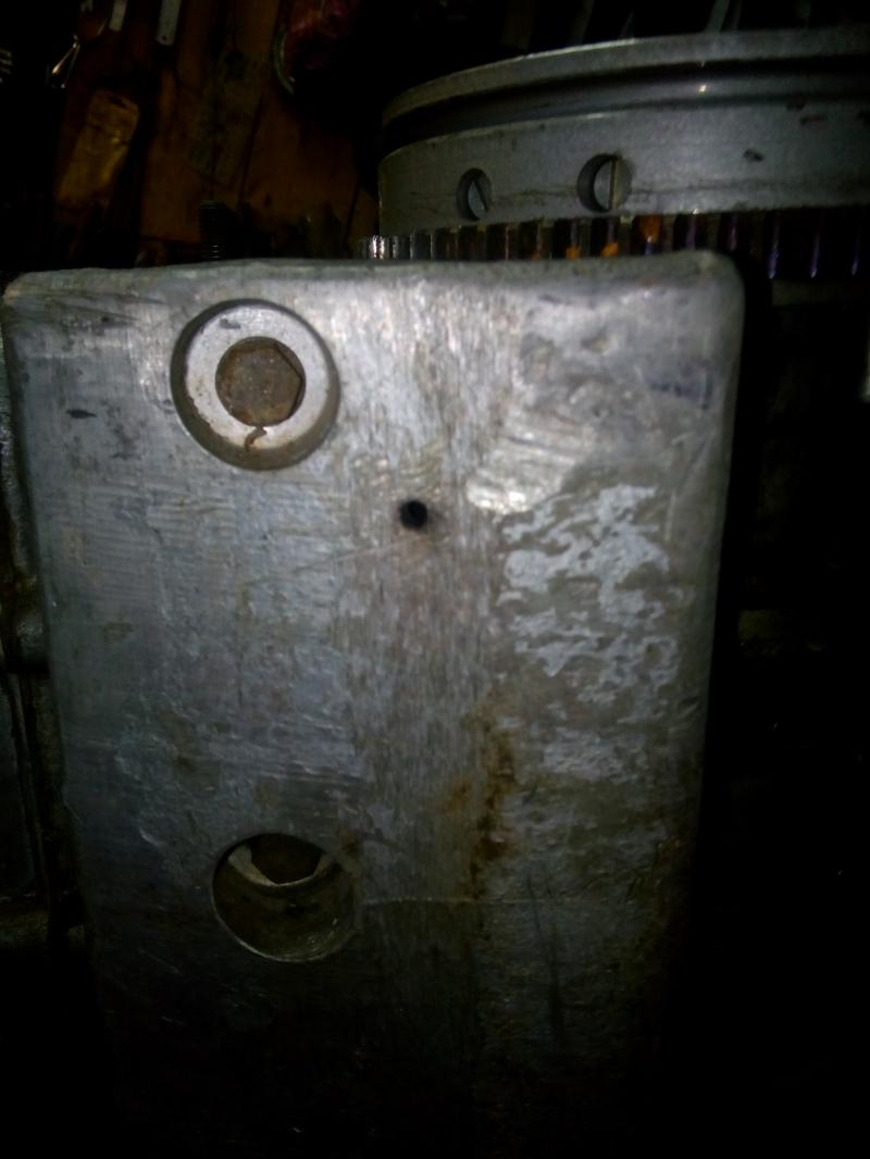

При заводе мотора внимание привлекло к себе маленькое отверстие в глушителе, из него брызгает вода, видимо простенький вариант контрольки. Хотел уже вкрутить в него тавотницу... А потом подумал, может лучше в блок или головку? Что посоветуете?
