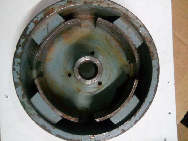

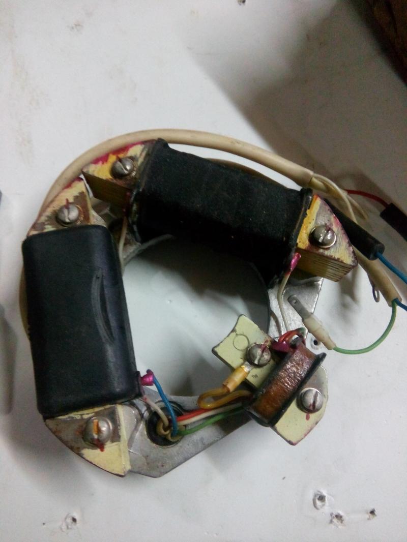

Пробовал сегодня ставить мг 101 на мотор, чуда не случилось... искры нет. Но у меня их ещё два есть. Из под маховика какое-то напряжение выходит... Но оч. Маленькое. Может кто знает сколько вольт должно приходить на тлм?

Не помогу,горелая у меня. Проще её перемотать. А магниты то живые?

Спасибо Леша. Магниты как ни странно в довольно таки не плохом состоянии. Но сегодня приехал поздно и повозиться времени не было. Просто одел основание и маховик и подергал, маховик катушку цепляет и конденсаторы не проверял. Завтра пойду по порядку, не торопясь

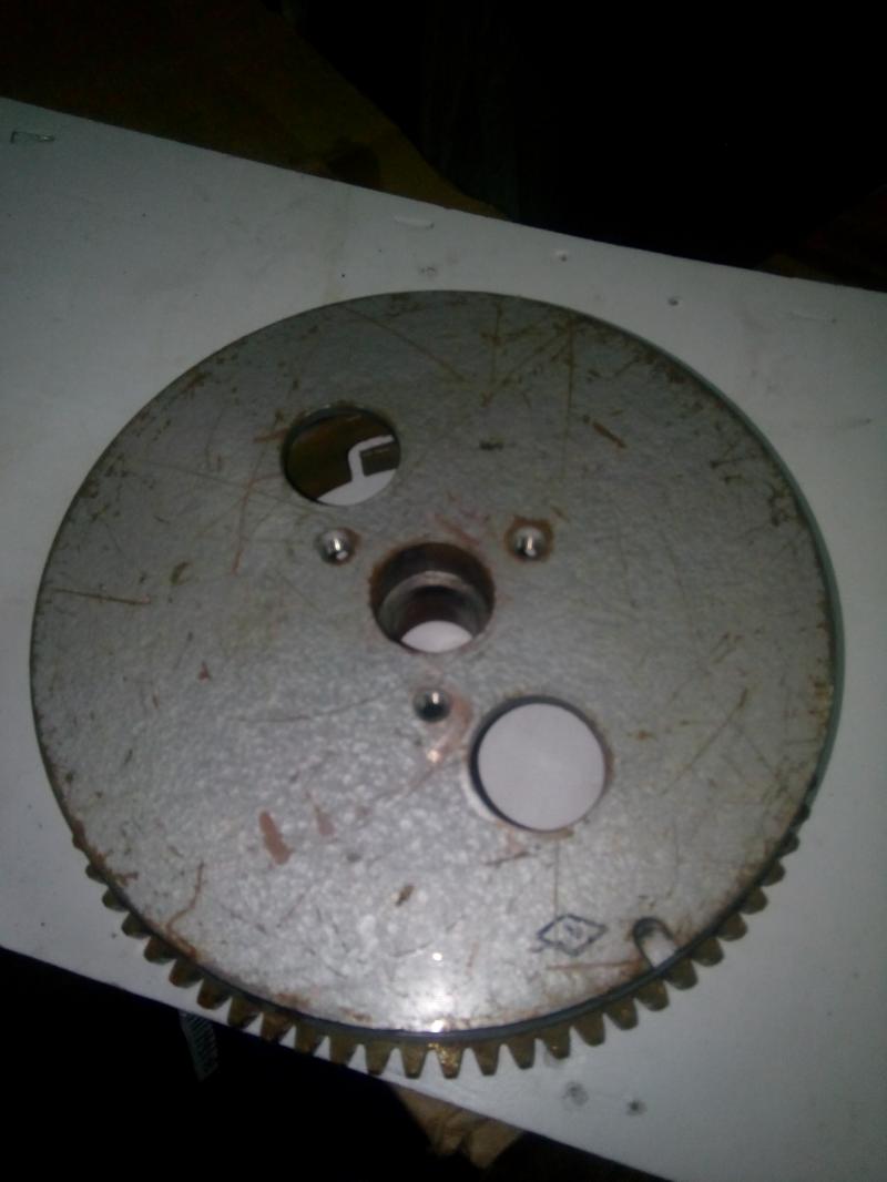

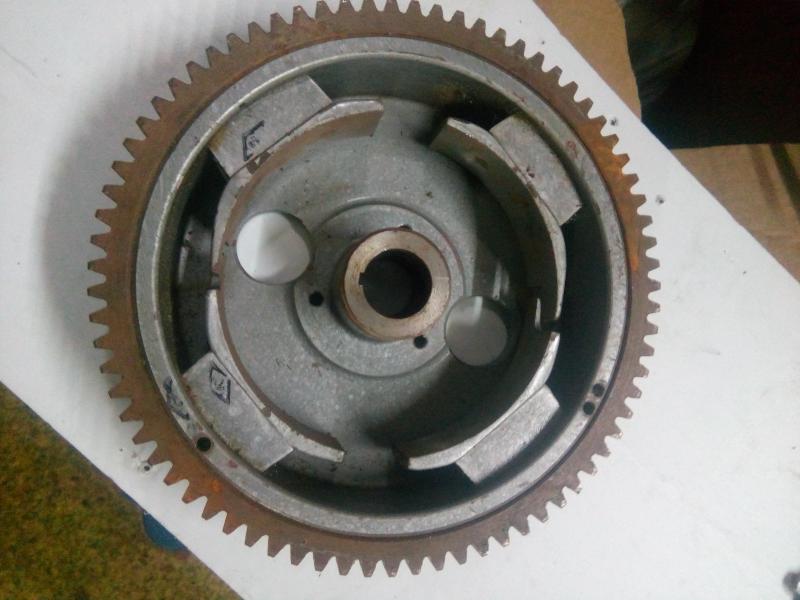

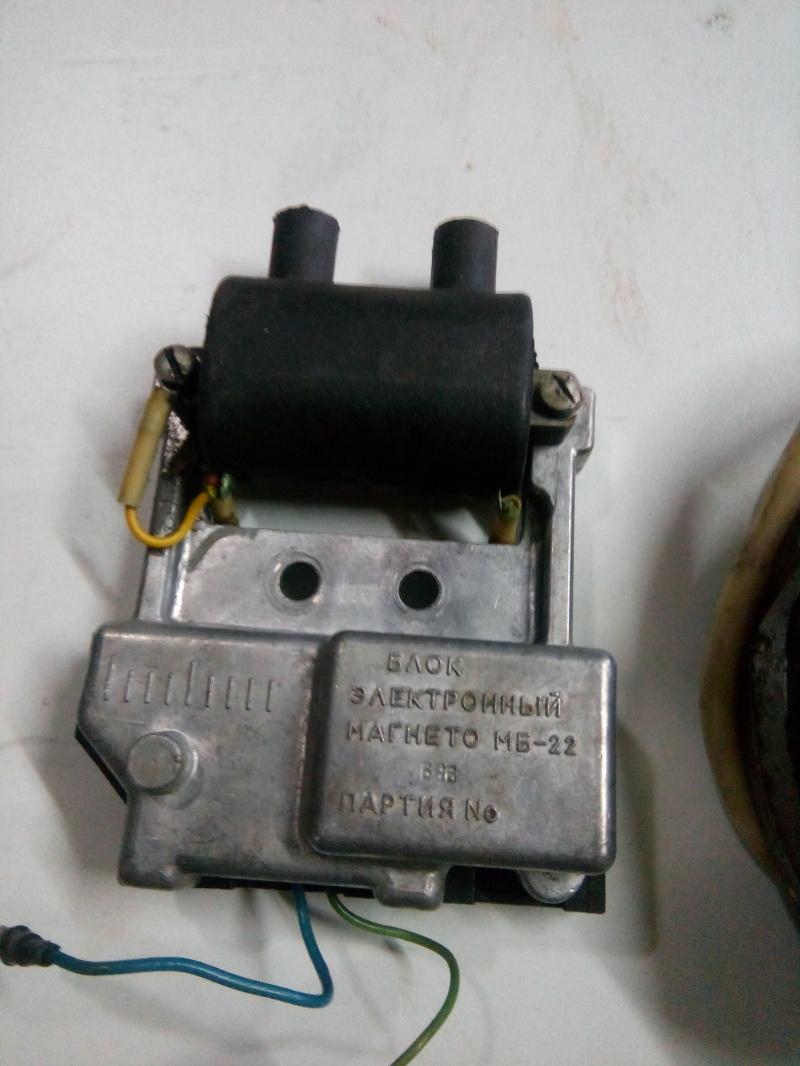

Вот чего прикупил
9 928
1 464
Лучше перепаять схему мб23, на форуме есть тема.

pollop сказал(а):
Вот чего прикупил
Мг-101 стояло на В20? Там опережение 38гр. А МБ22 ставилось на В25-В30, где опережение 30градусов.
А это больше 2мм хода поршня: 7,87 и 5,05 соответственно.

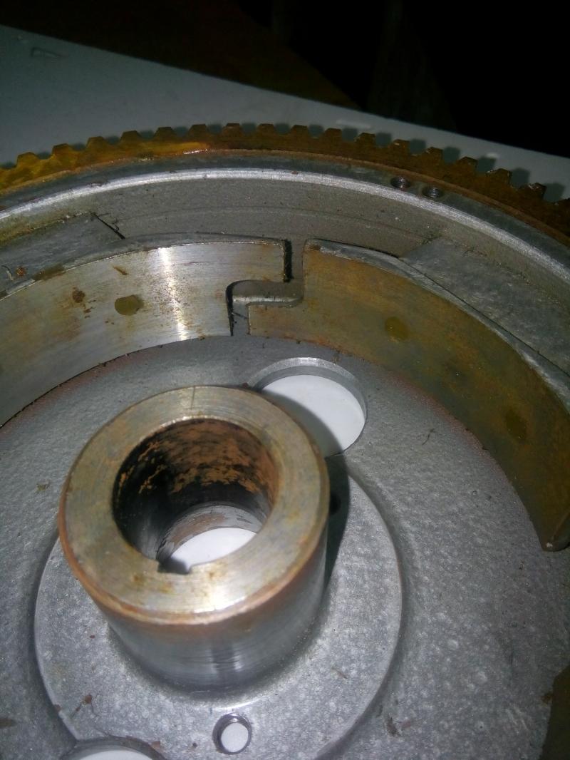

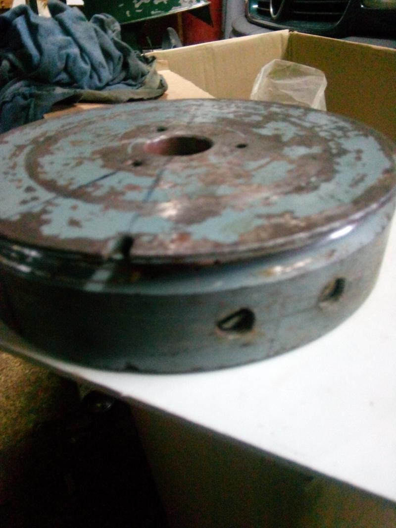

Мотор сам похоже что 25, и кулачек на родном маховике на 18° а не 10° проверял.
Одна беда новый маховик провален на почти 4 десятки, и столько не спилишь, будет цеплять за прижимы тарелки. Надо другой искать.
А кто нить номинальный размер нижней части конуса на маховике подскажет? Читал что не больше 23 мм это предел. А у нового сколько?
Колено промерил 23.15, вроде ещё в допуске?
К МБ22 подойдёт маховик от МВ-1. А их как.... много, в общем :jokingly: :D , он самый популярный.
Только или в маховике шпоночный паз новый пропилишь, или основание поставишь не по установочным меткам.

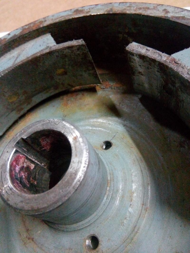

Приехал новый маховик.
Только радость была не долгой. Болтается он на конусе. Похоже конус погибший. И болтается в верхней части конуса а низ вроде прилегает...
Причём маховик от мг101 (родной) сидит лучше, нет такой болтанки, просто "не присасывается" к конусу. Видимо придётся оставить мг101.

Я его ко второму мотору примерил, вроде с запасом 1мм сел. Вопрос только на чем завис, тереть пока не стал. Там сначала полную ревизию надо проводить.

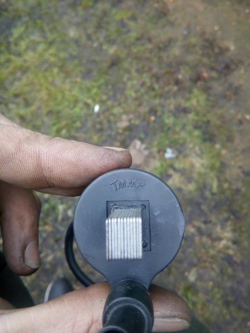

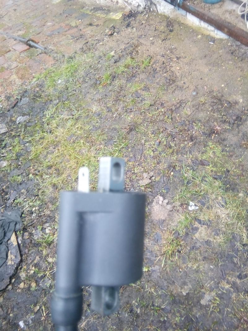

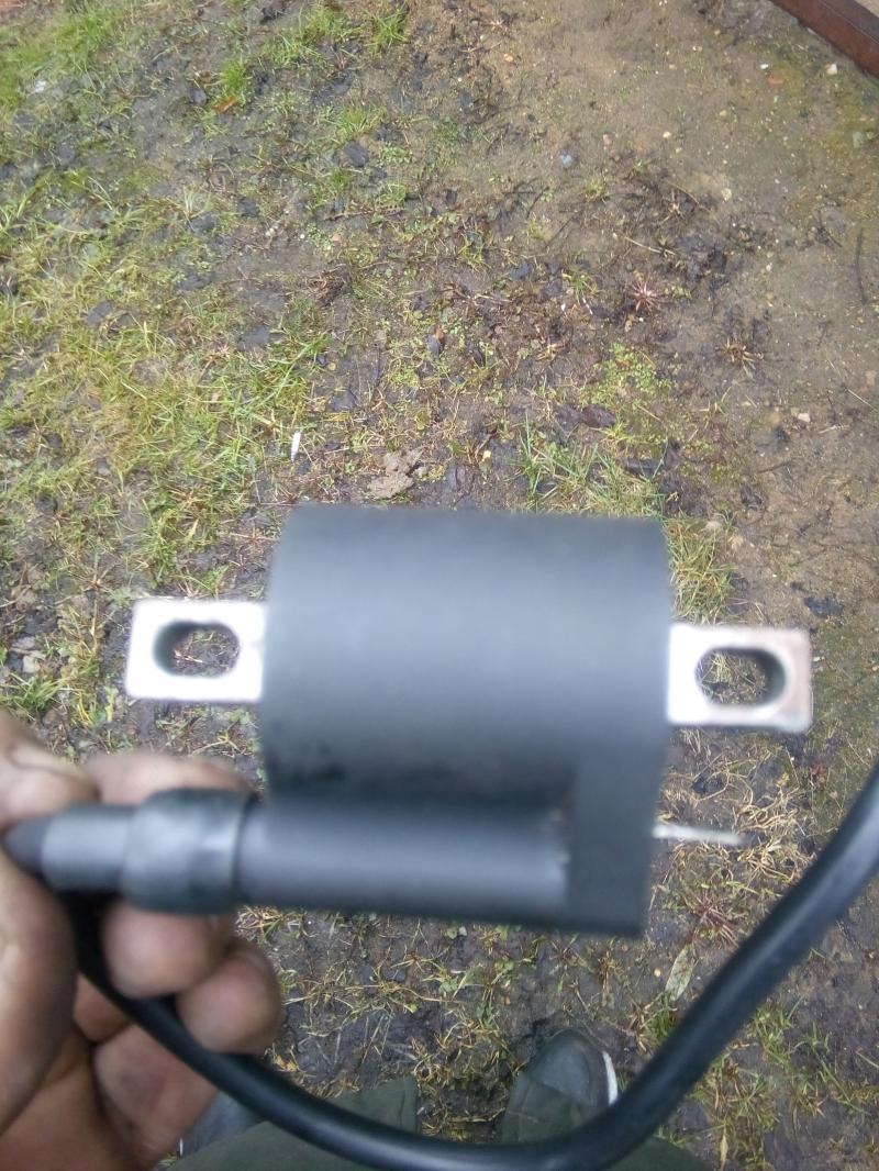

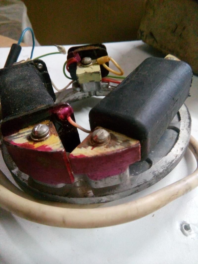

Вопрос конечно не для этой темы, но может кто нибу меня просветит... Откопал из старых запасов катушки вв от китаескутера , новенькие. Пробовал поставить вместо тлм на зажигание мг101, а искры нет... Взял тестер сравнил с тлм, у китайских сопротивление 2.7 ком у тлм 7.5-8. Возник вопрос это так и должно быть или им хана, и для какого зажигания они подойдут.
Вот фото. Может кто опознает

после того как выгнал из под маховика оба конденсатора (на мг101) там появилось свободное место. а в загашнике есть убитая катушка от мг101 вот задумал ее намотать в качестве генератора, для поддержания акамульки. возник вопрос как лучше это осуществить, что будет лучше, исходя из этой информации:
Е.Н.Семёнов, Р.В.Страшкевич, "Моторы Вихрь на лодке":
На основании магнето МГ-101 смонтированны сердечник с первичной обмоткой катушки зажигания, имеющей 210+-10 витков провода ПЭВ-2 д0,93мм ( 7рядов по 30 витков), два конденсатораёмкостью 0,03мкФ и два прерывательных механизма.
Магдино МГ-101А отличается отМГ-101 тем, что вместо конденсаторов, которые удалены с основания и установлены на картере мотора, смонтирован второй сердечник с генераторной катушкой, имеющей 150+-7 витков провода ЛЭТВ д0,74мм. Генераторная катушка рассчитанна на максимальную ёмкость до 60вт при номинальной частоте оборотов двигателя и вырабатывает переменный ток напряжением 18-20в без подключения нагрузки.
...на один каркас намотать две катушки по 150 витков проводом Д-0,75 или одну 150-160витков но провод взять потолще например 1-1,2?
