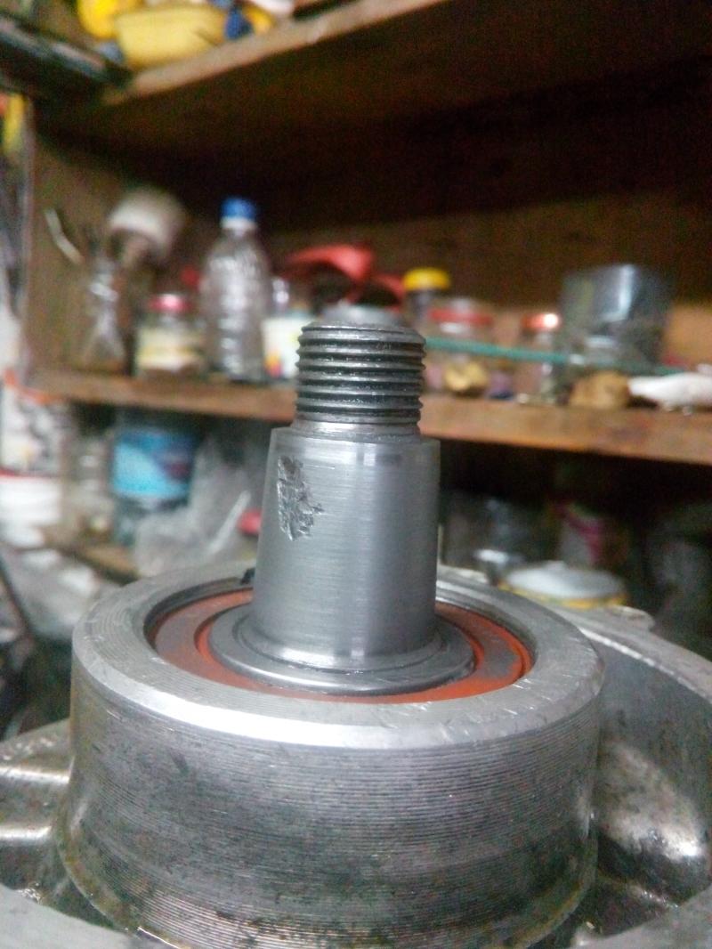

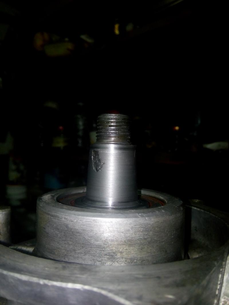

Народ, подскажите, пробовал притереть маховик к колену вот что получается....
Это ещё тереть до посинения или сносно? Руки уже не слушаются. Если ещё надо терпеть может есть какой нить менее убийственный способ?
27 105
2 154
Думаю хватит.
НО!!!!!!!
После первых нескольтких поездок ПРОВЕРЯЙ гайку которой крепится маховик!
Если подтягивается, то либо ещё снимай, либо кв в топку.
Сдаётся мне, мил человек, что ты уже до такой степени "натёр", что маховик проваливается, упираясь своим торцом в бурт кв под подшипник.
Если это так, тащи маховик к токарю. И не пользовать тебе тогда мотор с эл.стартером, маховик будет за кронштейн крепления стартера задевать. Конечно, если места хватит, можно болгаркой подпилить кронштейн.
27 105
2 154
Юра прав.
Нужно смотреть не слишком ли сильно точнул.

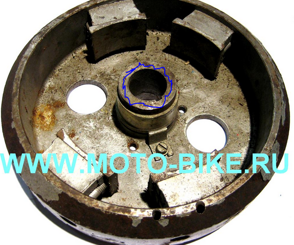

В бурт вроде не уперся ещё. Тоже про это думал. Только как толком проверить??? Туды особо не заглянешь...

Краской намажь. И поставь - сними.

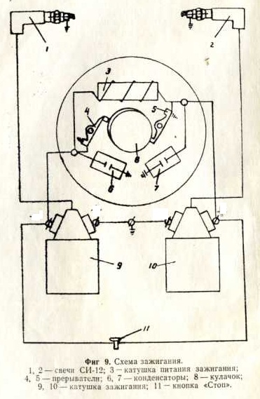

может кто подскажет как проверить катушку зажигания на МГ101 что под маховиком прячется (что мои на короткую звонятся, причем все три) ??? если им хана я так понимаю нет смысла восстанавливать мг101?
...тогда и маховик возможно притирать другой прийдется
Так они и будут звонится, если не оборваны.
А вот закорочены витки или нет, это по сопротивлению проверять.
Обрати внимание на массу основания с картером, на чистоту контактов и на "свежесть" конденсатора. Его одного достаточно, если соединить его параллельно катушке. (Подсоединить на выводы из под маховика).
Из опыта: у МГ101 искра сильнее чем у МВ1.

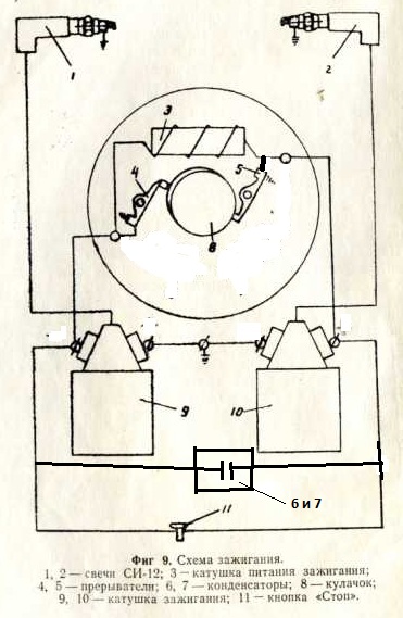

Да чёрт его знает. :unknown:
Я собирал из комплектующих, ставил на мотор и проверял.
Если искры нет вообще, значит катушка или кондюк (всегда ставлю один). Или массы с картером нет. Ну или сразу обе бобины,что вряд ли.
Если искра в одном цилиндре, значит контакт или бобина.
Третьего не дано, вроде.
зы. Картинку МГ-101 перерисовал чуть.

Мда, китайский тестер разници сопративления не показал... Ещё посадил маховик на краску, он уперается в буртик. Есть еще один маховик с 4 магнитами, он до буртика не достает милиметр-полтора, но тоже надо притирать. Промерил основание конуса на КВ 23мм, ну если очень захотеть то можно "намерять" 23.1 ... Я так понимаю это нижний предел... Решил пока не притирать. Пока размышляю над новым маховиком и эсз(именна новым) обещали посмотреть.

Не надо фольгу. И топку.
Надо к токарю. Чтоб торец маховика снизу проточил.
Накрайняк болгаркой сам спили мм -полтора. Ровность торца не играет роли, балансировкой на таком радиусе можно пренебречь.
Вот здесь, где синенькое.
И ещё. Проверь конус маховика на предмет трещины. Притягиваешь гайкой, а она расходится.
