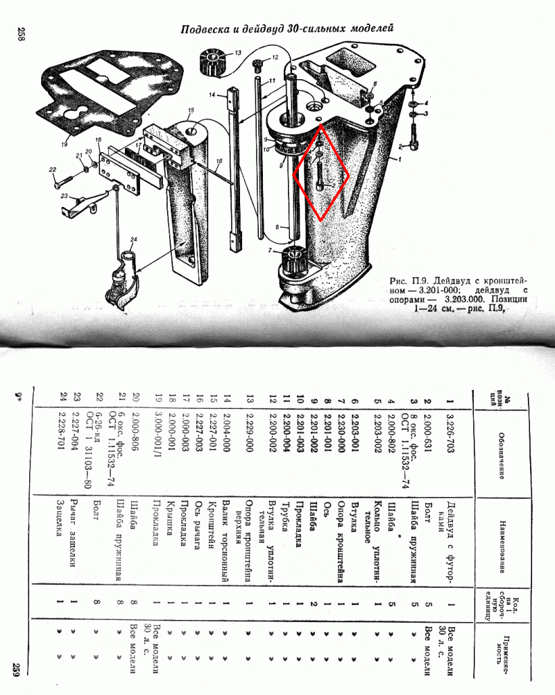

Начал разбирать вихрь 25, открутил болты на поддоне, вопрос почему не снимается с вала?может ему мешает шток который идет в ногу с переключателя скоростей?

Открутил да, там в дейвуд идет от реверса втулка вот как она крепится

Тягу реверса тоже надо освободить. Тот болт, который указан ромбиком, крепит картер к поддону.
Стрелкой зелёной показал где стоит механизм включения реверса (красный прямоугольник). Надо снять клин 52 (на него попала красная рамка), открутить гайку 50, тяга освободится и поддон снимется.

Вот плин, а я то крутил его и не в курсях что там стопорок))))
