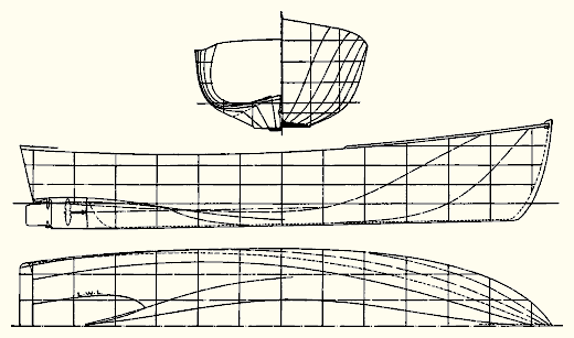

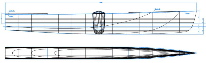

Есть ещё одна очень интересная форма корпуса... Иногда её связывают с фамилией Аткинс. Что это такое?
Это плавное сужение подводной части корпуса в корме при сохранении транцевой кормы выше ВЛ, если коротко. Фишка в том, что "балкон", появляющийся над гребным винтом позволяет избавиться от необходимости его заглублять для нормльной работы. Винторулевой комплекс получается хорошо защищённым при посадке на мель. Недостатки - это вероятность повышенной вибрации, как следствие близости винта к корпусу судна и повышенное сопротивление трения за счёт увеличения смоченной поверхности... зато можно поставить моторчик помощнее и не задрать нос... :)
Такую форму корпуса мы применили на нашем проекте "Колун" - http://kizhim.ru/projects/individual/54-35
На картинке форма одного из судов самого Аткинса

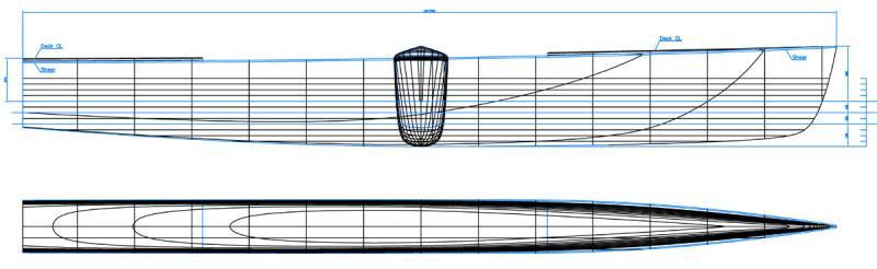

В качестве примера я показал круглоскулые лекальные обводы. Такие формы хороши, однако для "домашней судоверьфи" всё же излишне сложны в производстве, ведь для такого строительства предпочтительнее листовые материалы и упрощённая технология строительства. Это означает применение формы корпуса упрощённых обводов. В этом случае криволинейные формы шпангоутов заменяются ломаной линией. Корпус получается гранёным. Кстати, упрощённая форма корпуса совсем не означает, что он будет хуже по своим качествам, по сравнению с классическими лекальными формами. В своё время в СССР были проведены сравнительные натурные испытания. Взяли промысловое судно с классической формой за основу и спроектировали точно такое же, но - гранёное. Резёльтат исследователей озадачил - мореходные качества обоих судов оказались практически одинаковыми - ошибка была на уровне допустимой погрешности.
Упрощённая форма совсем не означает, что её проще спроектировать - она технологичнее и только. С проектированием с точностью до наоборот. Это понятно - линии слома должны соответствовать направлению потоку воды, омывающей корпус судна во время движения... а как там эти струйки движутся? Шут их разберёт без опытового бассейна. Остаётся только опыт работы.
Но всё же упрощённые обводы чаще используются при другом типе формы корпусов. Хотя назначение у них схожее. Это когда глиссировать вроде как несподручно, но всё же хочется побыстрее. И вот появляется вроде бы водоизмещающая форма, но которой как бы отпилили корму... Я уже показывл такие, но ещё разок... чуть поподробнее.

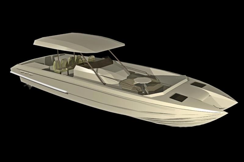

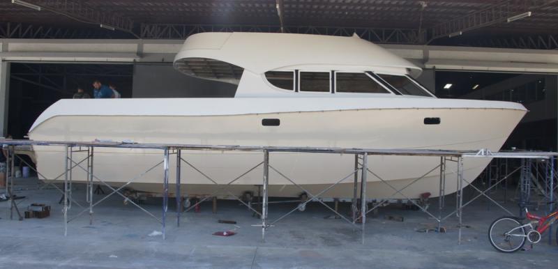

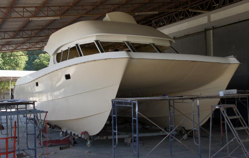

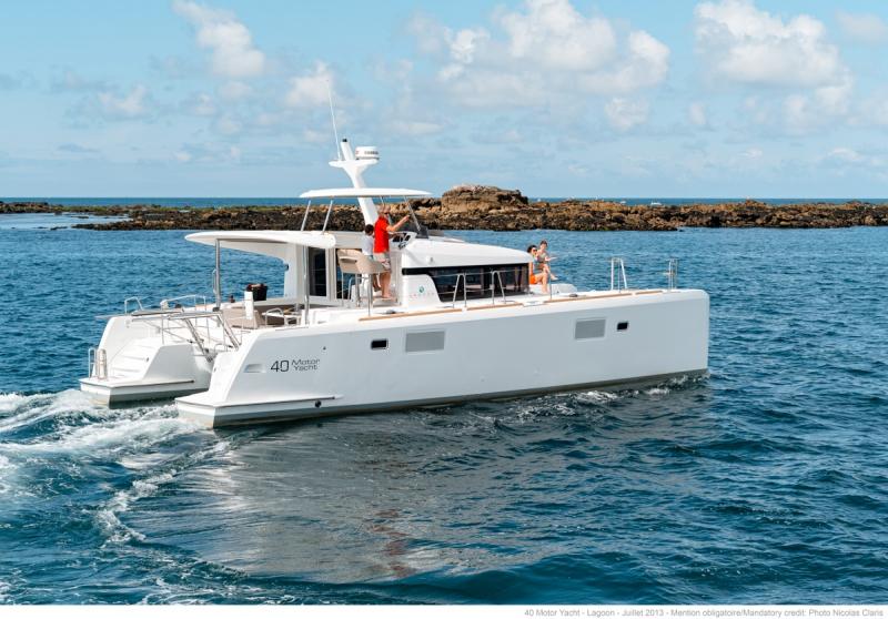

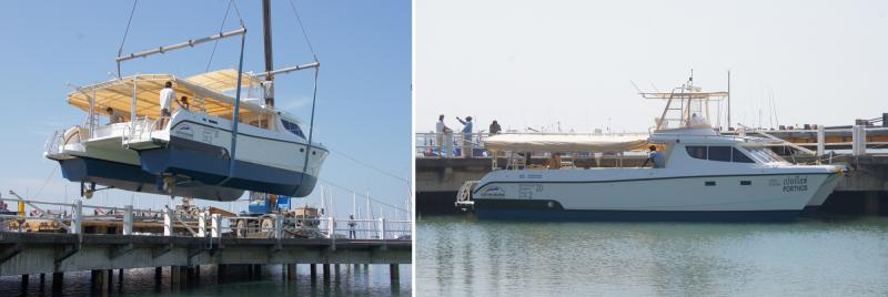

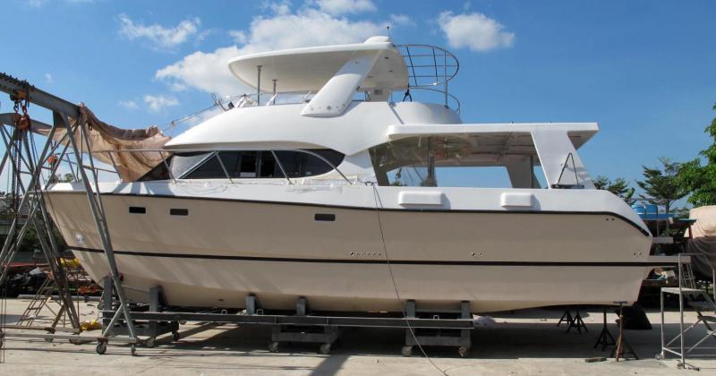

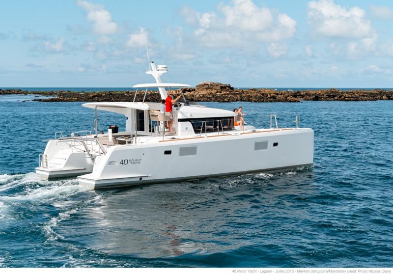

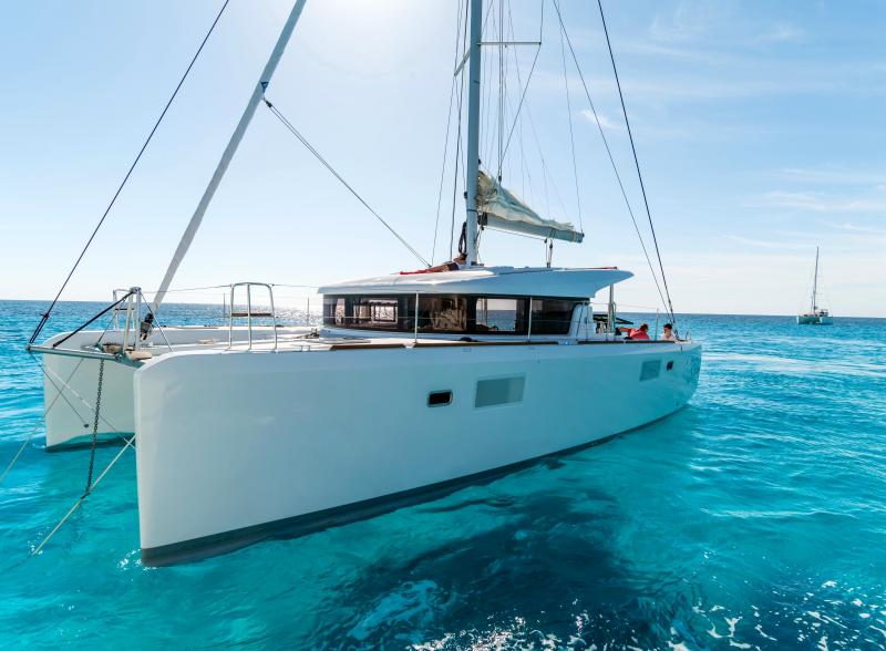

Строители, не сказать чтобы очень часто, но строят моторные катамараны с обводами парусных катамаранов. Причина проста - покупателей на парусники не много. Нет в достаточном количестве особо романтичных личностей, готовых тягать верёвки, вместо того, чтобы, не напрягаясь крутить штурвал. А деньги в оснастку и проект уже вложены... тогда убираем мачту и её крепление в корпусе, устанавливаем двигатели и получаем относительно тихоходное, но очень экономичное судно.
Иногда такие суда строят специально...

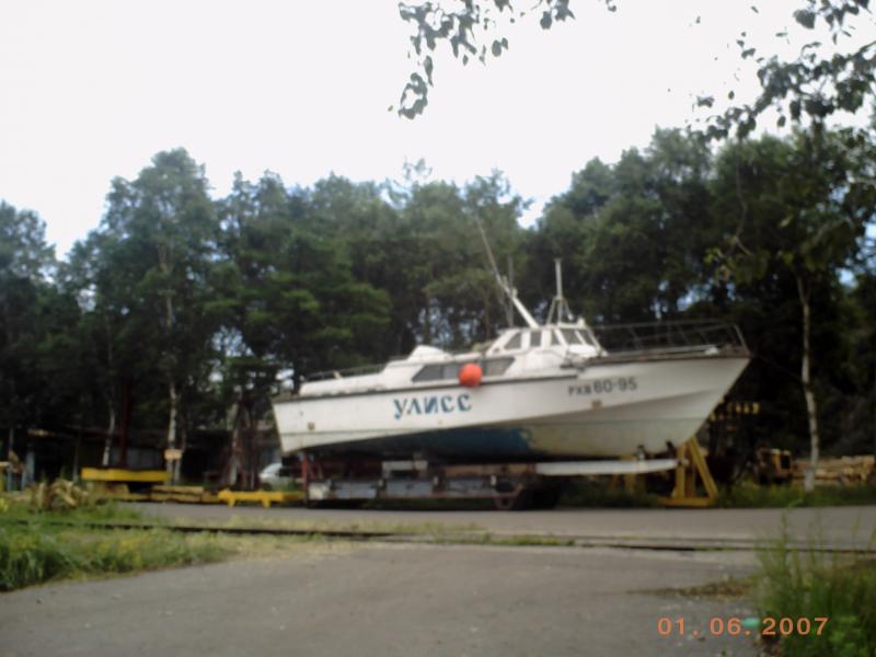

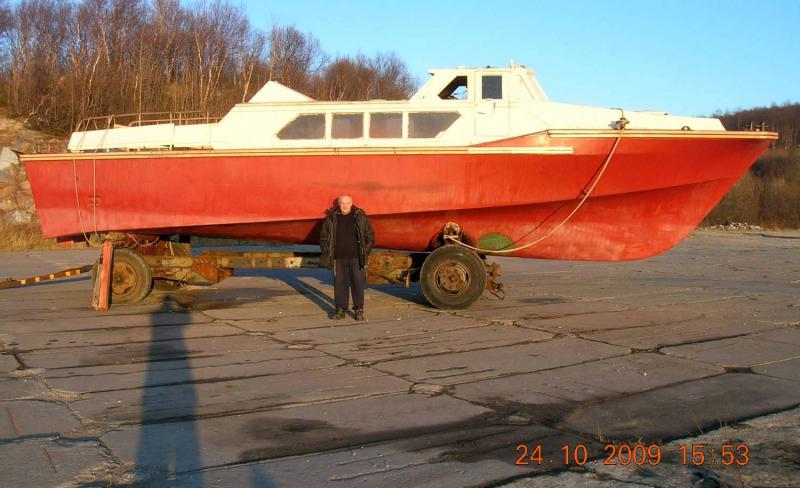

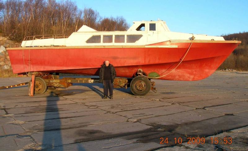

Как то судьба свела на рыбалке с конструктором катеров для ВМФ,и он сказал что над этим проектом работало несколько институтов,БККК "Соколенок",и ни чего лучше не придумано нашими конкурентами.

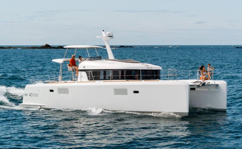

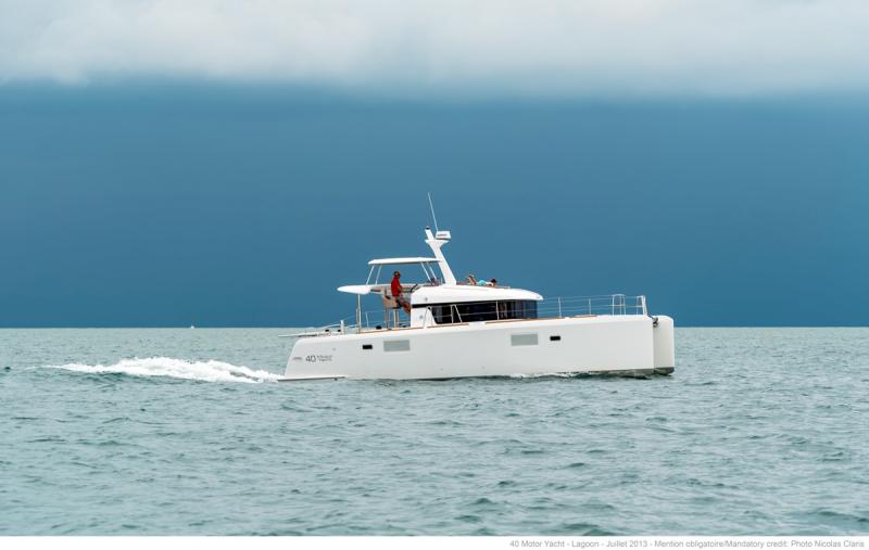

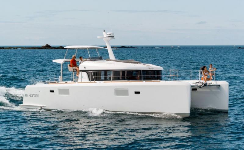

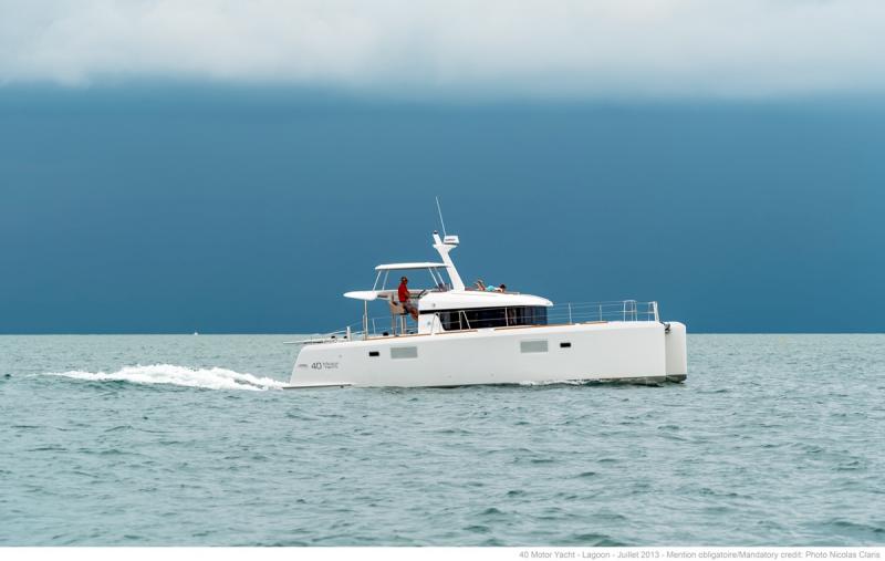

Кстати... цифра 40 на борту этого судна означает длину в футах... то есть длина этого катера по корпусу - всего 12,1 метра. А теперь оцените компановку (один из вариантов)
Фотка "не очень". Вот эта - получше будет...
Нужно понять правильно, что имел в виду конструктор. В начале проектирования (в общем случае) на основе требований Заказчика формируется сначала "Техническое задание на проектирование" (ТЗ). На основе его несколько разных КБ создают комплект документации под названием "Техническое предложение" (ТП). Потом идёт этап предварительного проектирования... на одном из этапов проводится конкурс. Победитель конкурса получает право разработать проект судна. То есть в рамках данного ТЗ их КБ создало лучшее предложение по комплексу качеств. Это не только мореходные качества, но и технология и другое... Ну и всё это... "для своего времени..."
Победить в таком конкурсе - это очень большое дело. Само приглашение в нём учавствовать - это уже своего рода признание... это куда круче олимпиады.

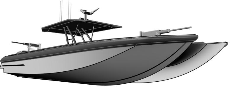

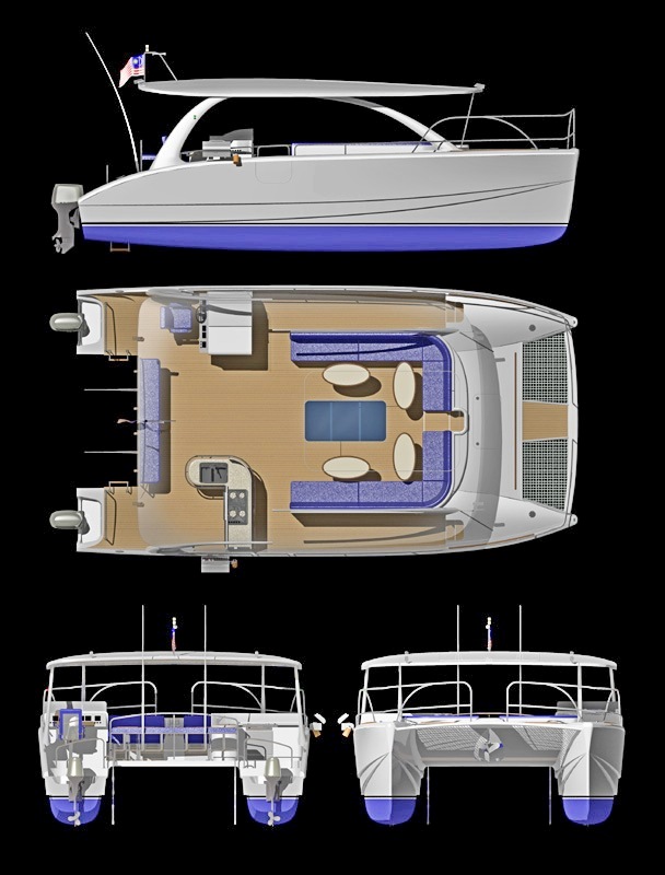

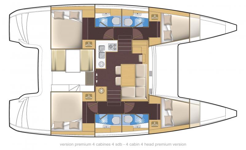

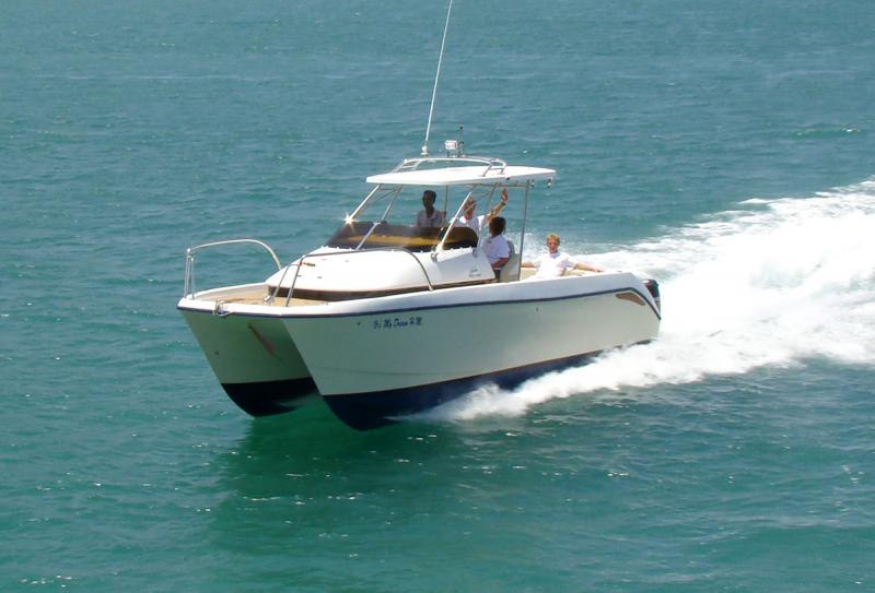

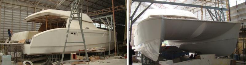

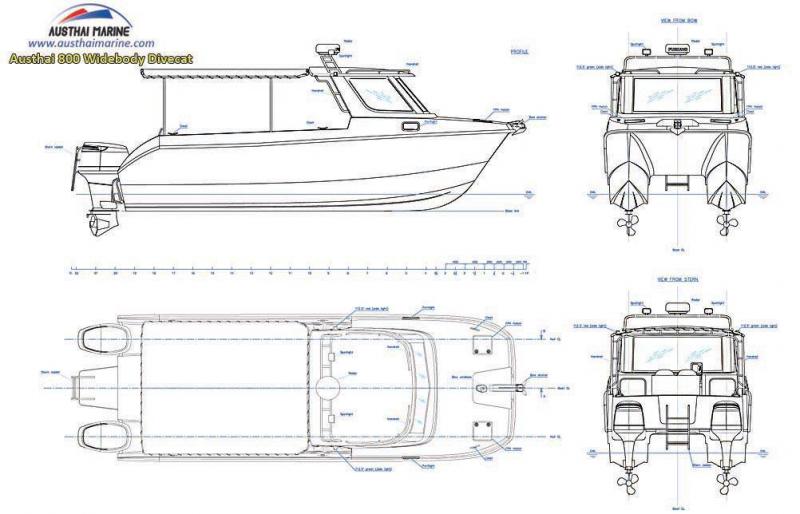

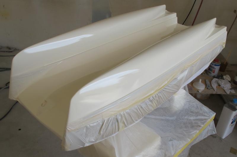

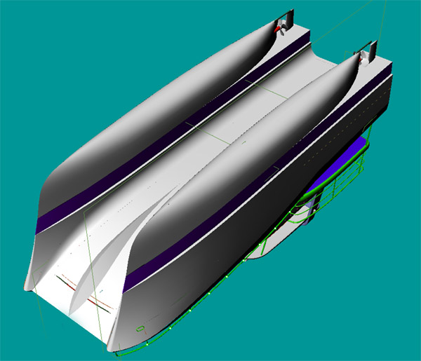

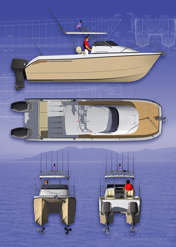

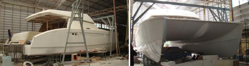

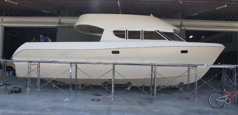

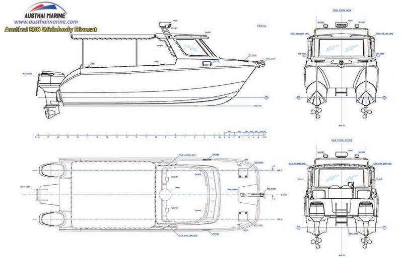

Тема катамаранов и вообще многокорпусных судов продолжает будоражить умы самодеятельных строителей. В продаже они встречаются крайне редко... то есть это стало своего рода "запретным плодом" для любителей отдыха на воде. Ну а где дифицит, там и легенды... Поэтому продолжим про катамараны. Теперь про быстроходные.
Нужно заметить, что если Вы возьмётесь за строительство моногедрона, или близкого к такой форме катера, то вероятность по незнанию "наломать дров" значительно ниже, чем при проектировании катамарана. Поэтому, если берётесь за два корпуса, то подумайте четыре раза...
Преимуществом катамарана является плавный ход на волне и большая площадь палубы. Главными недостатками - большой собственный вес, высокие требования к мощности и крайне низкая экономичность.
Основных вариантов формы корпуса катамарана всего две - симметпичные корпуса (то есть каждый из корпусов имеет свою ось симетрии) и несиметричные корпуса (собственной оси симетрии у корпуса нет). В этих "двух соснах" производителями настроено множество "оригинальных", обладающих "неоспоримыми преимуществами" и даже "революционных" форм и формочек, реальное назначение которых - выделится на фоне конкурентов и сбыть свой товар.
Симметричные корпуса чаще применяются на скоростях до 70 км/час, свыше этой цифры чаще встречаются несимметричные корпуса. Килеватость корпусов также меняется в значительных пределах - от минимальной до 21 градуса и даже выше.
КиЖиМ
05.06.2016
902
180
Астрахань
отсутствует
отсутствует

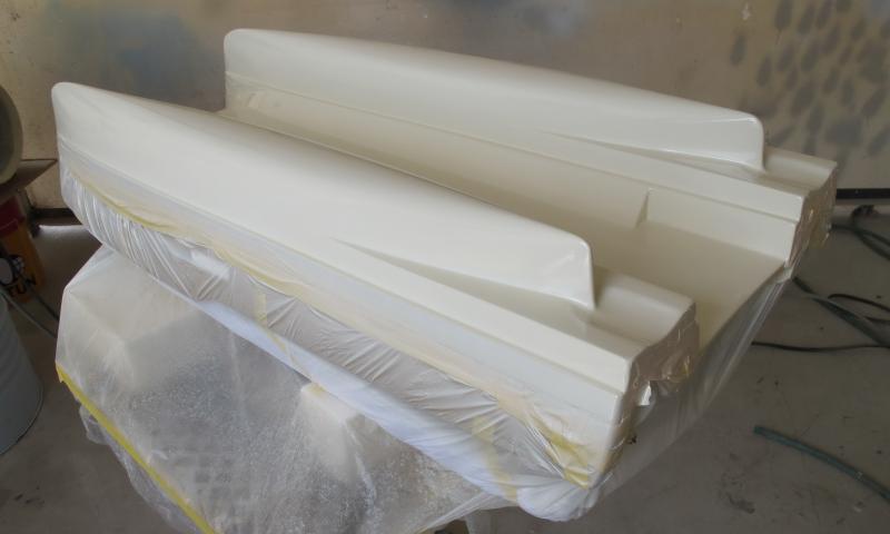

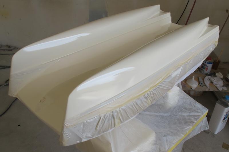

Нужно понимать, что глиссирующие катамараны появились, как класс относительно недавно - не более 30 лет тому назад. То есть эта тема находится пока что на самой ранней стадии своего развития. Любые рекомендации по ней - дискуссионны... Итак...
Выбор угла килеватости, как для любого глиссера. Но мой совет - не увлекайтесь. 16 градусов на транце - это предел. Кстати, "тяните" этот угол подальше в нос, но без фанатизма - примерно 60 процентов длины погруженной части корпуса.
Расстояние между корпусами (в отличии от водоизмещающих катамаранов) можно принять равным ширине одного корпуса. Уменьшать уже рисковано.
Высота от подшивки моста до воды (на стоянке) должна быть равна примерно половине расстояния между корпусами. Это с полной нагрузкой... Если возьмёте меньше, то на старте и на волне у вас будет просто плот.
Не забудте в носовой части подшивки моста сделать выступающий клин. Он будет служить дополнительной жёсткой связью и уменьшит динамический удар волны. Желательно протащить этот элемент подальше в корму.

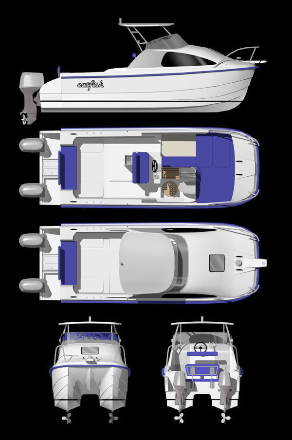

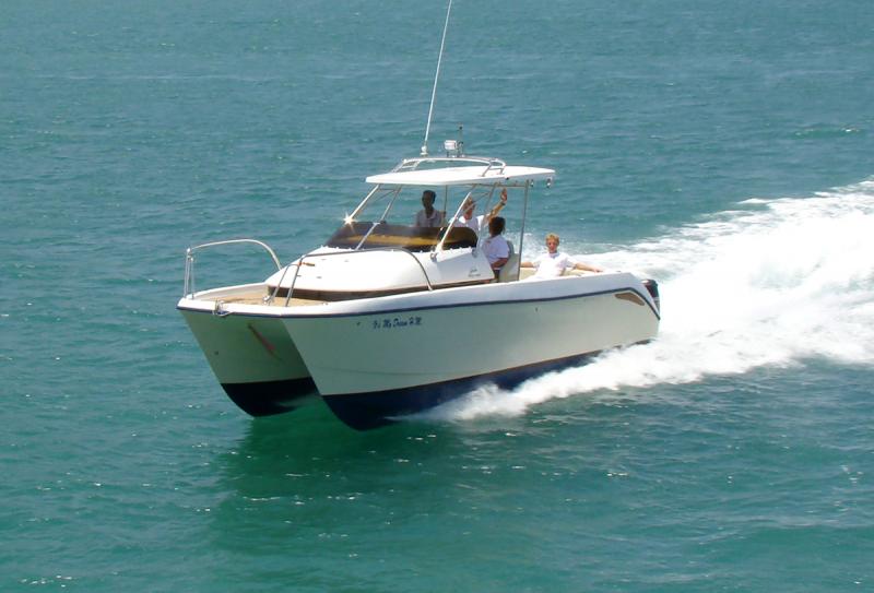

Ещё один катамаран. На этот раз - серийный. Длина - 5,7м, ширина - 2,3м
Конструктор - Альберт Назаров.

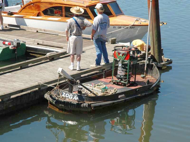

Немного о зарубежном опыте в области малого судостроения... :)
